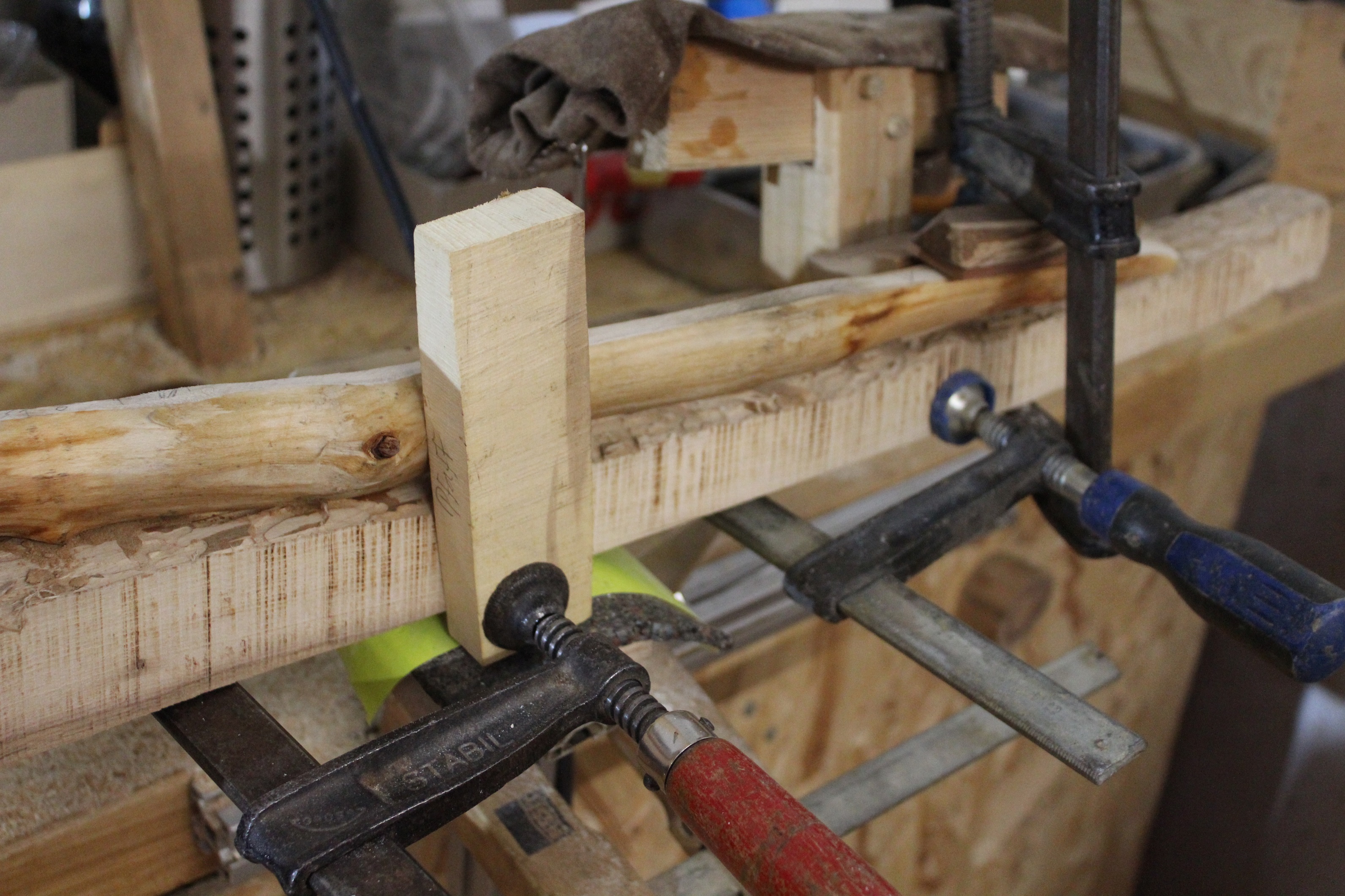

Den KirschenSAP etwas mit Dampf in Form gebracht
sonst wäre die Sehnenlage extrem komplett auf einer Seite gewesen.. Montag mal die Zwingen lösen und sehen ob es was gebracht hat..
