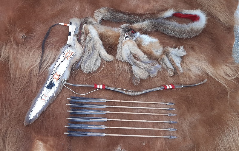

Ist zwar ein Hornbogen aber von der Länge und dem Design passt es.
Wenn dazu noch in Betracht gezogen wird, dass gerade Kornelkirsche auch als Hornholz bezeichnet wird und es Vermutungen gibt, dass der Bogen des Odysseus auch aus solchem Hornholz war und nicht aus Widderhorn und dazu die Bögen die hier von "chirug" gezeigt worden sind (Hartriegel mit Sehnenbelag)...vielleicht liegt die Rekonstruktion dann doch garnicht so weit falsch?

Ist das nicht der von Tibor aus "Primitive Archer"?....
Anasazi
Beiträge: 840
Hat gedankt: 29 Mal
Hat Dank erhalten: 95 Mal
Re: Glauberg Bogen Rekonstruktion
Beitrag von Anasazi »
Jepp.... ist ein sehr schönes Beispiel für das Design und der Nachbau des Keltenbogens aus Holz mit Sehnenbelag passt da gut ins Schema....

Ich finde ja auch seine Zierarbeiten toll (Quillwork bei dem Beispiel oben),
