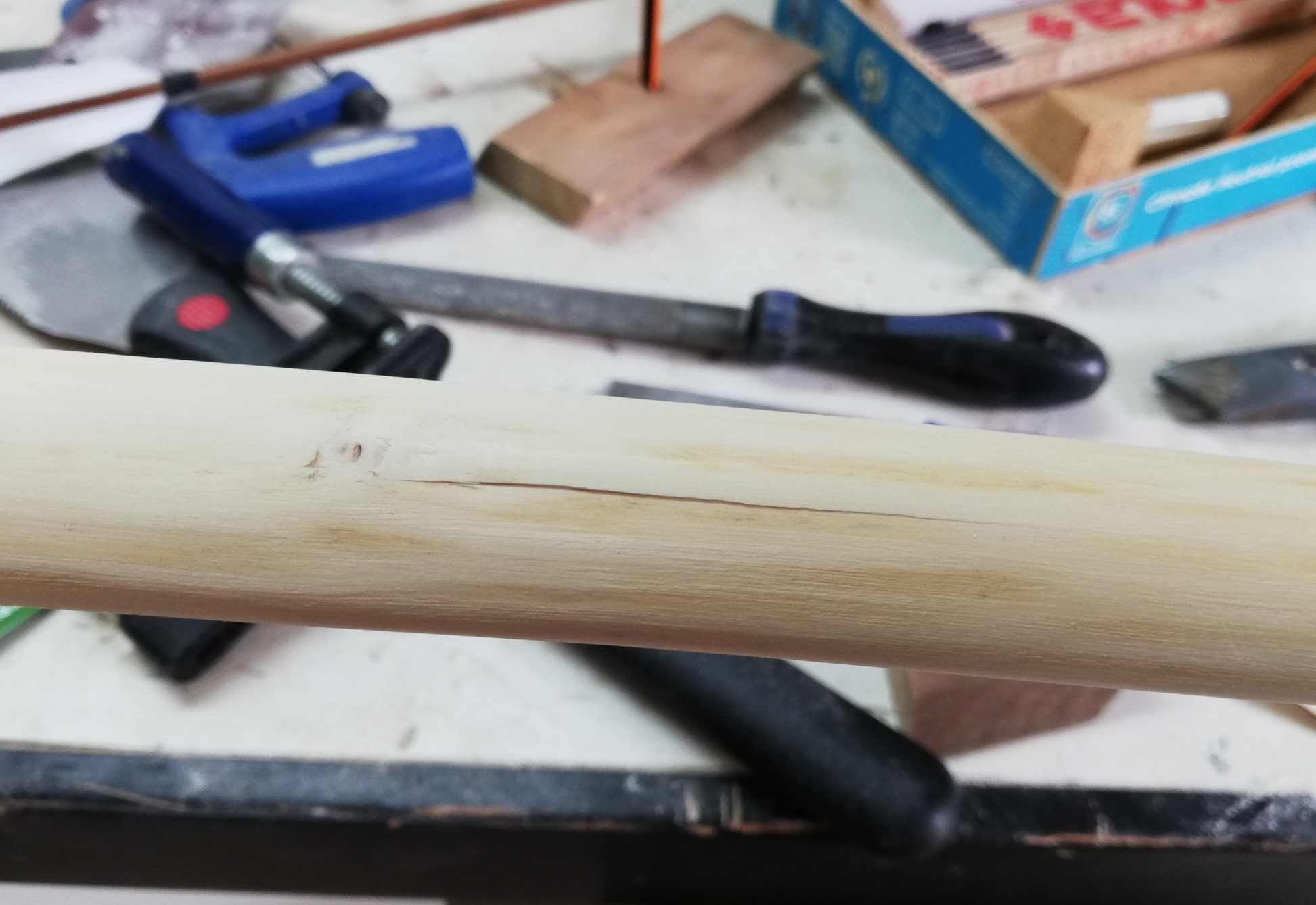

Gestern ging es weiter und ich habe den Bogen fast fertig getillert, ein wenig fein tuning fehlt nur mehr. Ebenfalls hab ich den Bogen noch einmal gekürzt. Für Fotos war allerdings keine Zeit mehr, kommen demnächst. Bezüglich der der Sehne musste ich feststellen das diese gar nicht sonderlich aus der Mitte ist sondern vielmehr die Seiten des Griff nicht in der richtigen Flucht sind. Wenn ich den Bogen an den Nocken auflege, baumeln lasse und von oben schau passt es eigentlich ganz gut 🙄😁. Allerdings habe ich bemerkt dass am Rücken im Bereich der Schwachstelle im linken (unteren) Wurfarm ein Span hoch kam. Direkt neben einem kleinen Ast den ich leider nicht so sauber gearbeitet habe wie ich hätte sollen, damn😑. Ob er die Ursache oder Resultat der Schwachstelle ist, keine Ahnung.... Jedenfalls hab ich ihn mit Epoxy sauber verklebt und mache weiter.
Meint ihr das das verkleben an sich so reicht oder sollte in dem Bereich auch noch eine Wicklung dran?

Mach eine Wicklung und darunter ein Stück Leinen mit Holzleim, Hautleim oder Epoxy getränkt.

Bzgl dem Biegen muss ich sagen, dass ich mit Hartriegel aber auch schon gute Erfahrungen gemacht hab.
Beide von meinen diesjährigen Saplingbögen hab ich mit Wasserdampf im Bereich von den Wurfarmen richten müssen, da die Hartriegel sich seitlich verzogen haben. Und beide heben bis heute :)
Frage am Rande: Wenn ich mir so den Bogenrücken von den Bildern anschau... Bist dir sicher dass das Hartriegel ist?
Sieht eher bissle nach Ahorn o.Ä. aus.. Hartriegel hat eigetnich immer Tiefe Furchen die sich (außer man poliert die Bastreste raus) dunkelbraun verfärben.

MrCanister123 hat geschrieben: 27.03.2023, 11:06 Bist dir sicher dass das Hartriegel ist?
Wenn ich mir die Bilder nochmal so ansehe, eine keineswegs unberechtigte Frage.
