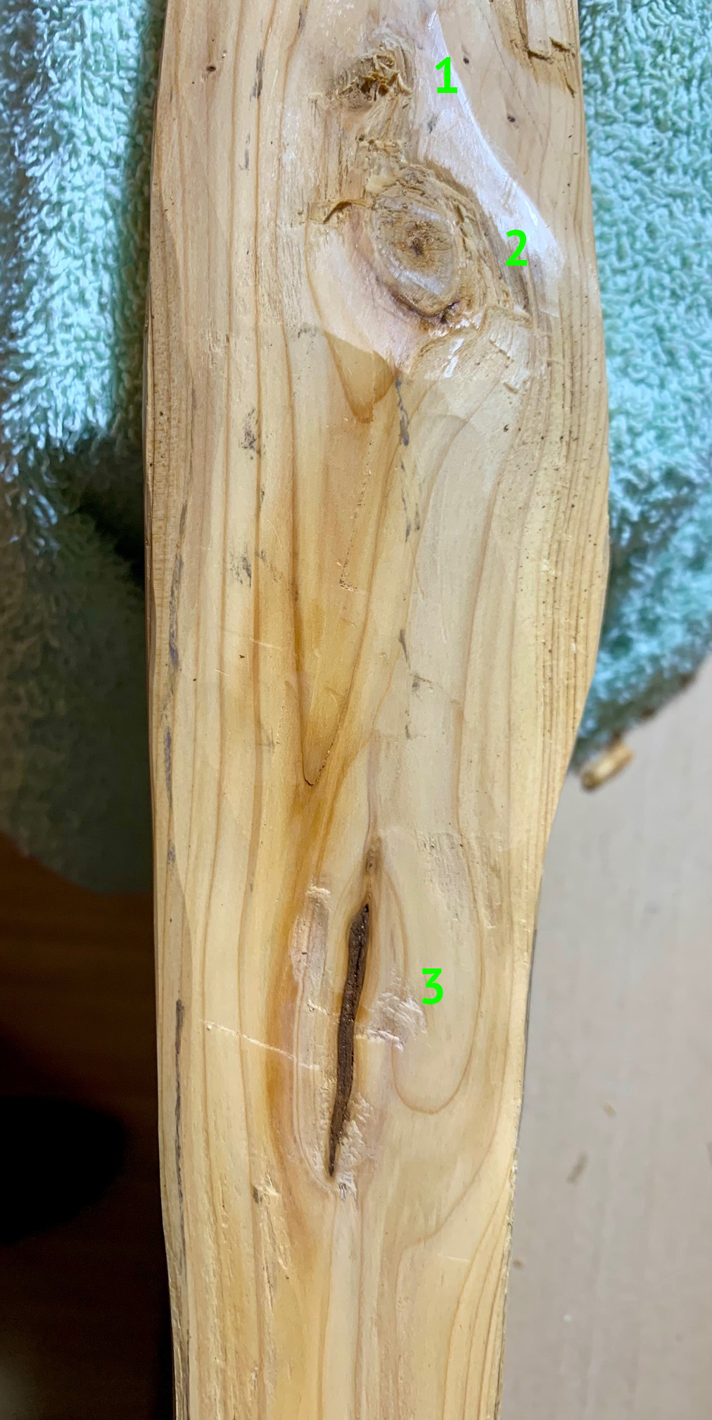

So, heute hab ich mal ein bisschen weitergearbeitet und bin auf dem Bauch des oberen WA (ziemlich genau auf der Hälfte der Länge) auf eine bröselige Stelle gestossen. Das Auge (#1) und der Totast (#2) waren ja schon vorher klar, aber was mache ich mit diesem Spalt (#3)?
Bauch, Bild unten -> Richtung Tip (sry, falsch rum fotografiert)
Seite, Bild unten -> Richtung Tip oberer WA
Rücken, dito
Bin gerade dabei, den bei #3 sichtbaren Jahresring freizulegen und will auf der Bauchseite erst mal nicht mehr abtragen.
Danke und LG
Chris
Beiträge: 6298
Hat gedankt: 154 Mal
Hat Dank erhalten: 235 Mal
Re: My first Eibe
Du bist rechts neben #3 schon 3 Ringe unter ebendiesem.
Die längliche Gammelstelle geht offensichtlich durch den stave. Wenn's innen nicht größer ist, must du nichts tun, du kannst aber re und li jeweils die halbe Breite der Stelle mehr Holz lassen.
Chris_N
Beiträge: 41
Registriert: 06.12.2022, 12:35
Re: My first Eibe
Beitrag von Chris_N »
Neumi hat geschrieben: 01.03.2023, 13:47 Du bist rechts neben #3 schon 3 Ringe unter ebendiesem.
oh je, blind gewesen... aber da muss eh noch Splint runter.
Ist das normal, dass das relativ dünne schichten sind?
Roby-Nie
Beiträge: 867
Hat gedankt: 16 Mal
Hat Dank erhalten: 16 Mal
Re: My first Eibe
Beitrag von Roby-Nie »
Das sind für Eibe eher dicke Schichten ;)
Bei Eibe sind dünne Ringe gut und da können es auch schon mal 50 auf einen Zoll sein.
Bei allen anderen Hölzern ist dicker gewünscht, da kann es auch schon mal über ein Zentimeter sein.
Viel Erfolg beim Ring freilegen.
42
Beiträge: 6586
Hat Dank erhalten: 122 Mal
Re: My first Eibe
Angesichts des Ring-Massakers auf dem Ruecken moechte ich nochmal auf meine Aussage auf der ersten Seite dieses Thread zurueckkommen.
Chris_N
Beiträge: 41
Re: My first Eibe
fatz hat geschrieben: 01.03.2023, 18:07 Angesichts des Ring-Massakers auf dem Ruecken moechte ich nochmal auf meine Aussage auf der ersten Seite dieses Thread zurueckkommen.
K.A. wie dieser ärgerliche Schnitzer da reingekommen ist. Tatsächlich gehe ich aber auf den Ring, den man in diesem Bild oben rechts sieht. Da ist noch genug Splint dran. Aber du hast recht, ich bin manchmal noch zu unkontrolliert mit dem Zugmesser. Und versauen will ich die Eibe natürlich nicht. Ich werde also geduldig bleiben und erstmal noch ne Hasel vermurksen wie vorgeschlagen...

Beiträge: 6298
Re: My first Eibe
Chris_N hat geschrieben: 02.03.2023, 08:48 Tatsächlich gehe ich aber auf den Ring, den man in diesem Bild oben rechts sieht.
Das ist dann auch der unten rechts. Allerdings hast du den Ring oben rechts schon verletzt, so sollte das nicht aussehen, unten rechts sieht es gut aus.
Chris_N
Beiträge: 41
Re: My first Eibe
Verflixt, danke für's genaue Hinschauen. Hoffentlich wird das später kein Problem.
