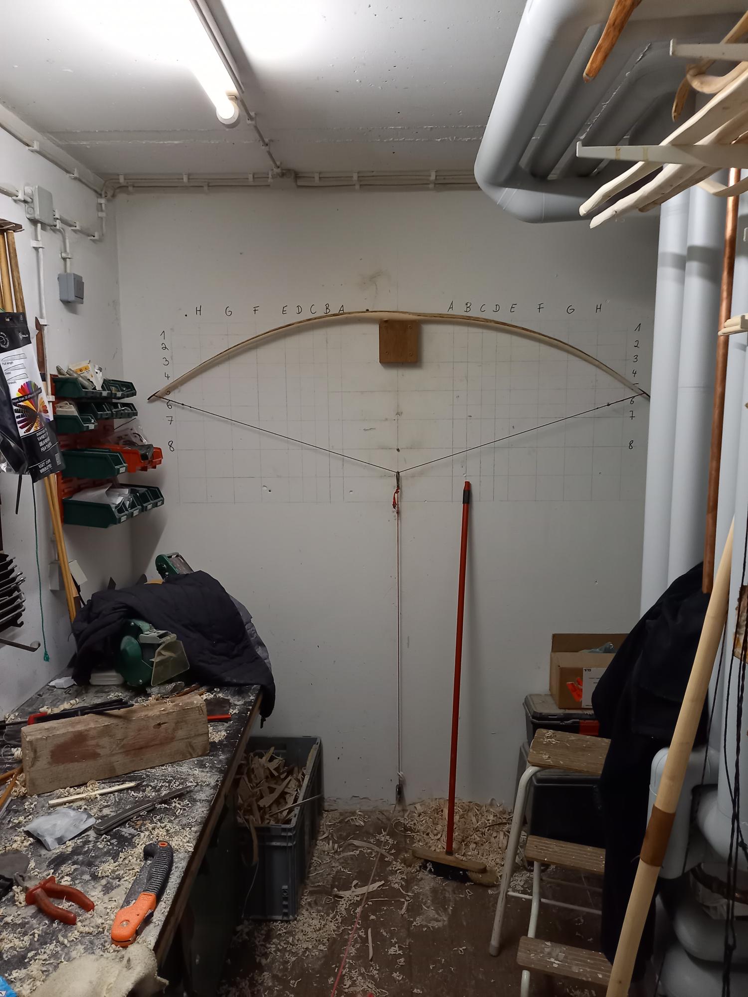

fka hat geschrieben: 06.02.2023, 14:20 Gemessen am ungespannten Profil ist der Tiller ausgezeichnet.
Wenn ich auf hohem Niveau meckern darf, ich finde er biegt mittig ein ticken zu viel, was sich am Set zeigt.
Meinst du mittig im Bereich der WA oder mittig im Griffbereich ?

Mittig im Sinne von Griff sorry.
Prinzipiell ist der Set gut verteilt, ich hätte nur versucht im Griff keinen Set zu bekommen, dafür lieber etwas mehr weiter außen. Aber wie gesagt, meckern auf hohem Niveau, was ich selber wahrscheinlich gar nicht umsetzen könnte :D

@fka: Ich glaub dass das ein bissle täuscht.. Der griff ist eigentlich steif.. evtl miiiiiniiimale Biegung aber beim Schultertiller sieht man am besten, dass in dem Bereich gar nix passiert

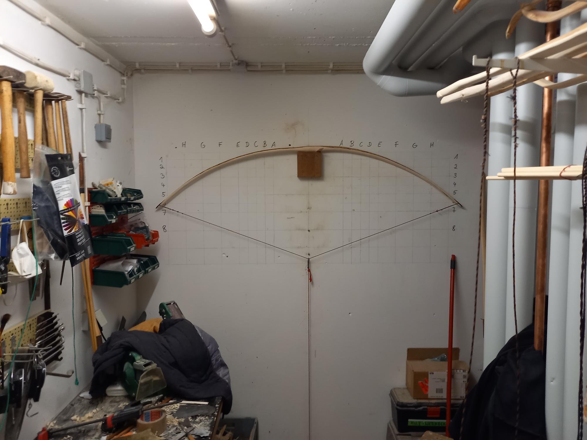

Hartriegel Nr 1 schießt 1A
Hartriegel Nr2 ist mit dem krassen deflex und den extremen Kurven nicht grad einfach.. ::)

Schwieriger Tiller, schreit nach einer Tillerlinie, die Standhöhe und die ersten Biegeversuche sehen ja schon mal gut aus!

heute den 2. Hartriegel mal eingeschossen.
geht auch ordentlich ab.. aktuell 65# bei 29", Gewicht 660g, Länge 190cm
irritiert halt echt, weil man denkt der untere biegt sich nach dem griff viel zu arg. dabei ist er da eigentlich steif und extrem deflex
der ELB bekommt von mir jetzt noch ein Feintiller, dann ein Feinschliff, dann eine Beize und dann muss ich ihn ne weile trocknen lassen bevor er das Finish bekommt.
bei dem Bogen hab ich das gleiche "Problem" wie mit dem anderen Hartriegel. hier sieht man nochmal die "tote stellen" zwischen den Ringen im Bereich von den letzten 25cm

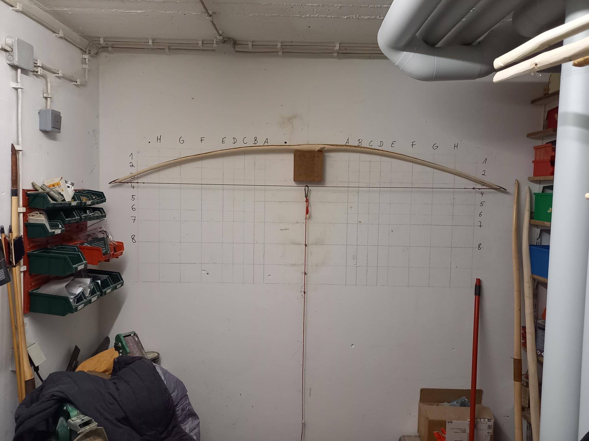

heut trotz faschingskater nochmal dahinter geklemmt
bin eigentlich kein Fan von Beize ,finds natura am schönsten..
aber soll ja ned 1:1 gleich wie der andere aussehen ;)
wollt eigentlich ein paar # mehr aber alles über 50 ist in Ordnung :)
die deflexe Stelle im Bereich vom unteren WA hat mich beim tillern fast kirre gemacht, deshalb der Name Sorgenkind.

heute Nachmittag nochmal ne Lage Tungöl und noch ein paat pfeile rausgebolzt
durch den deflex allein schon im Griff war der n Krampf zum tillern...
