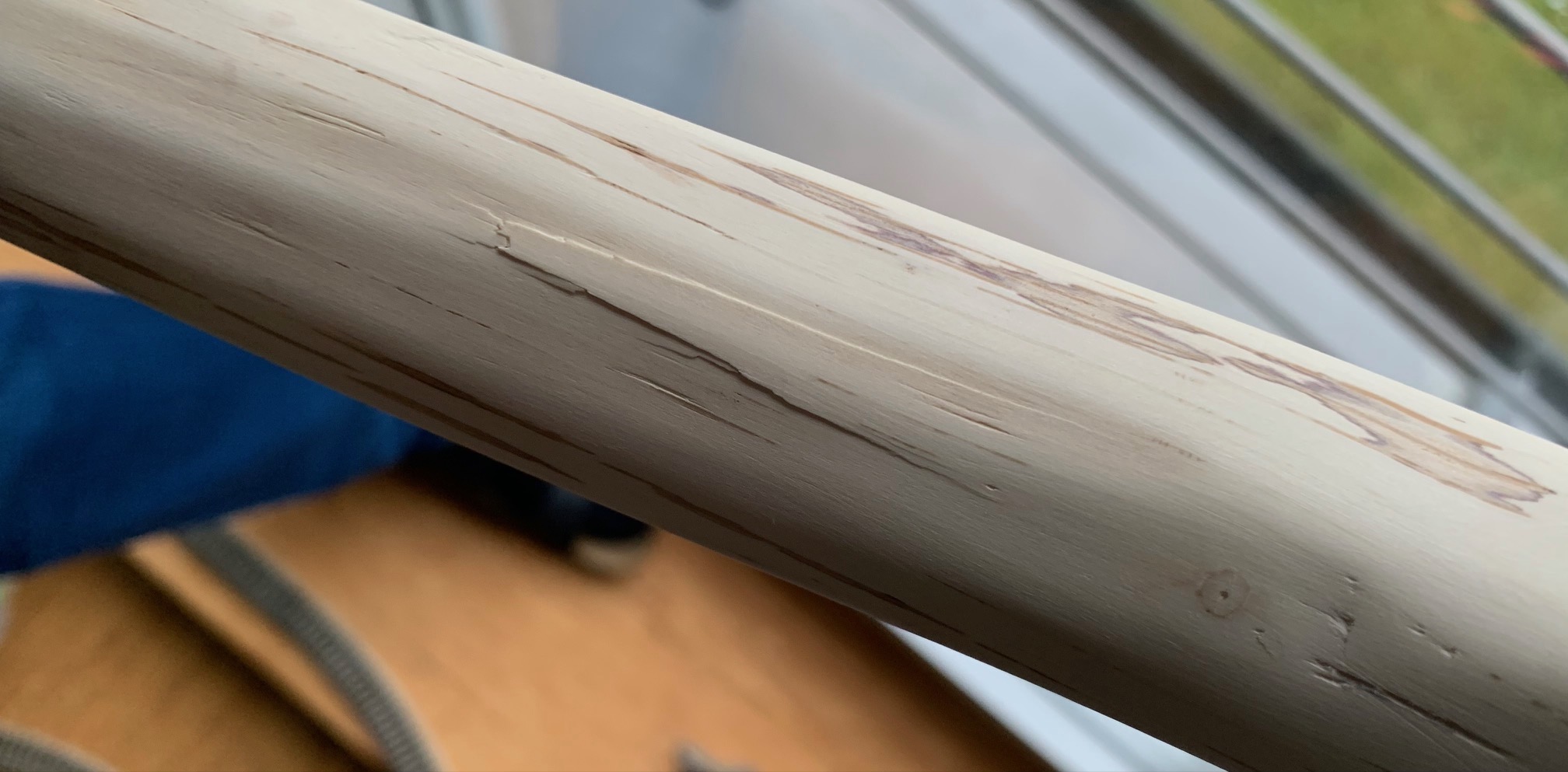

Es ist überhaupt kein Problem, den Rücken einmal ordentlich mit nem 400er durchzuschleifen. Habe ich bei hunderten Bögen gemacht oder machen lassen, war nie ein Problem.

Ich gehe sogar mit einem 120 und 180 bis 400 hoch und noch nie ist mir deshalb der Rücken gebrochen. Natürlich mit Verstand und Achtsamkeit und nicht einfach nur stundenlang drauf los schleifen.Rotzeklotz hat geschrieben: ↑02.02.2023, 14:05 Es ist überhaupt kein Problem, den Rücken einmal ordentlich mit nem 400er durchzuschleifen. Habe ich bei hunderten Bögen gemacht oder machen lassen, war

Jepp, ich auch. Gleichmäßig und nur das notwendige Maß - auch das braucht Übung. Manchmal fang ich mit 150, 180 oder 240 an, je nach Holz und Bedarf.Hieronymus hat geschrieben: ↑02.02.2023, 18:14 Ich gehe sogar mit einem 120 und 180 bis 400 hoch und noch nie ist mir deshalb der Rücken gebrochen. Natürlich mit Verstand und Achtsamkeit und nicht einfach nur stundenlang drauf los schleifen.

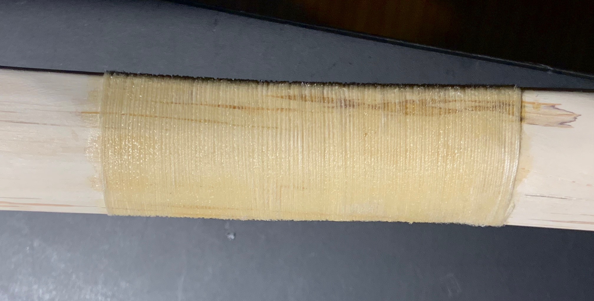

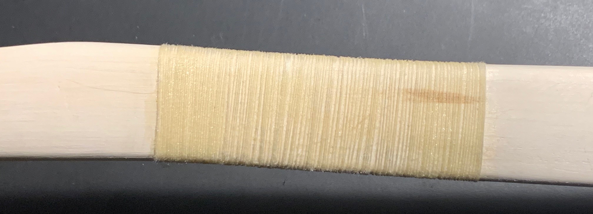

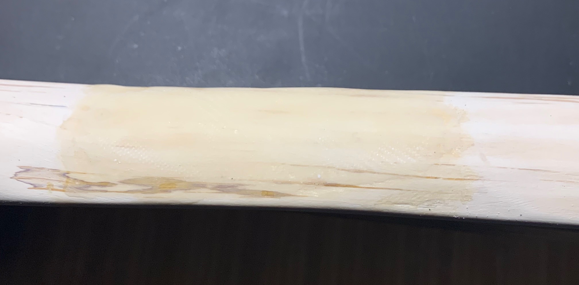

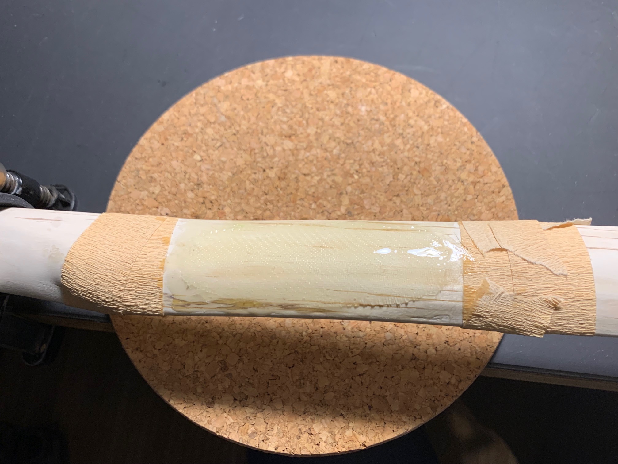

So, nach fieser Familien-Magen-Darm Infektion ein Update zur Reparatur:
Der abgehobene Span Mit Sekundenkleber getränkt und verschliffen Glasfaserpflaster Epoxy und geföhnt Nochmal geschliffen Wicklung mit Garn und Epoxy und nochmal HLF, so dass es gut durchziehen kann
Nach dem Trocknen sah er auf dem Tiller ganz gut aus, hab mich bis 24'' rangetastet, dabei hatte er 36#
Weiter wollte ich auf dem Tillerstock erst mal noch nicht ziehen.
Standhöhe sind jetzt 6'' und der grösste Sehnenabstand ist im unteren WA 17,5 cm, im oberen 17 cm.
Heute hab ich mal ca. 30 Pfeile geschossen und bin dabei bestimmt bis 28'' Auszug gegangen. Die Wicklung scheint zu halten, geknackst hat (noch) nix...
Der Bogen war eine gute 1/2 Stunde aufgespannt draussen und hatte danach keinen wahrnehmbaren Set.
LG Chris

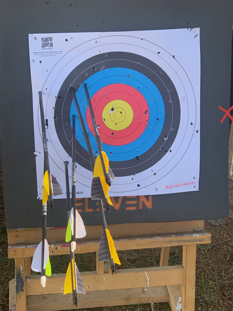

Heute habe ich versucht, einen Nullpunkt auszuschiessen. Dabei fiel mir auf, dass ich auf 10 m ca. 20-25 cm nach rechts halten muss, um eine vernünftige Gruppierung in der Mitte zu bekommen.
Auf 18m ist die Streuung grösser, aber die Tendenz ist immer deutlich links.
Kann man das irgendwie am Bogen korrigieren? Er hat ein Schussfenster, ist aber nicht ganz centershot.
Danke und VG

Re: Anfängerfrage Hasel Tillern
Klingt danach, dass deine Pfeile zu steif sind (ich gehe davon aus, du bist RH Schütze).
Ja RH.
Der Bogen hat so ca. 40#@29'', verwendet habe ich 31'' Carbonpfeile mit 500er Spine. Dann probier ich mal ne Nummer weicher.
Sehne überm Fenster
Auf 18m, das rote Kreuz war mein anvisierter Punkt. Das sind ca. 30 cm Abstand.
Die gelben sind 400er, die weiss-grünen 600er. Macht für mich keinen spürbaren Unterschied. Muss ich dann im Spinewert noch weicher gehen?
Ich kenne mich nicht mit Carbon Pfeilen aus. Wie viel grain haben die Spitzen? Der Bogen sieht aber fast nach Centershot aus, da sollte der spine nicht ganz so wichtig sein... Verdreht sich was im Auszug?
Die gelben 180, die sind auch relativ schwer, weil für einen stärkeren Bogen gedacht. Die anderen weiß ich nicht, sind aber deutlich leichter.
Nein, beim Auszug verdreht sich nix, ausser ich wackel selber rum...

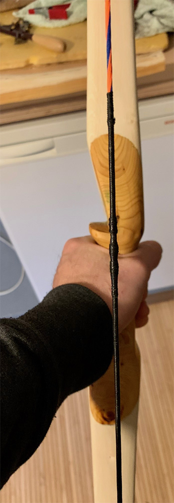

Ist das Schmutz an der eingekreisten Stelle? Ich vermute das die Federn den Bogen bei jedem Schuß berühren (der Pfeil hebt beim Schuß von der Auflage mehr oder weniger stark ab - durch das tief eingeschnittene Fenster, welches aber sehr bald wieder auf Bogenbreite zurück kommt, berühren die Federn).
Wenn dein Handy eine Zeitlupen-Funktion hat, kannst du von hinten ein Video aufnehmen und dann den Schußablauf anschauen.
Ja genau, das ist von den Federn. Was kann ich da ändern?Neumi hat geschrieben: ↑17.02.2023, 11:30 Ist das Schmutz an der eingekreisten Stelle? Ich vermute das die Federn den Bogen bei jedem Schuß berühren (der Pfeil hebt beim Schuß von der Auflage mehr oder weniger stark ab - durch das tief eingeschnittene Fenster, welches aber sehr bald wieder auf Bogenbreite zurück kommt, berühren die Federn).
Gute idee, mit dem Zeitlupen-Vid, das werd ich die Tage mal ausprobieren.
Wenn der Griff dick genug ist, dann kannst du das Fenster weiter nach oben öffnen, also nicht wie jetzt eine schräge Linie nach oben, sondern eine bauchige Kurve nach innen.
Man könnte aber auch drüber nachdenken ob der Pfeil zu stark abhebt. Dann müsstest du den unteren Wurfarm schwächen
