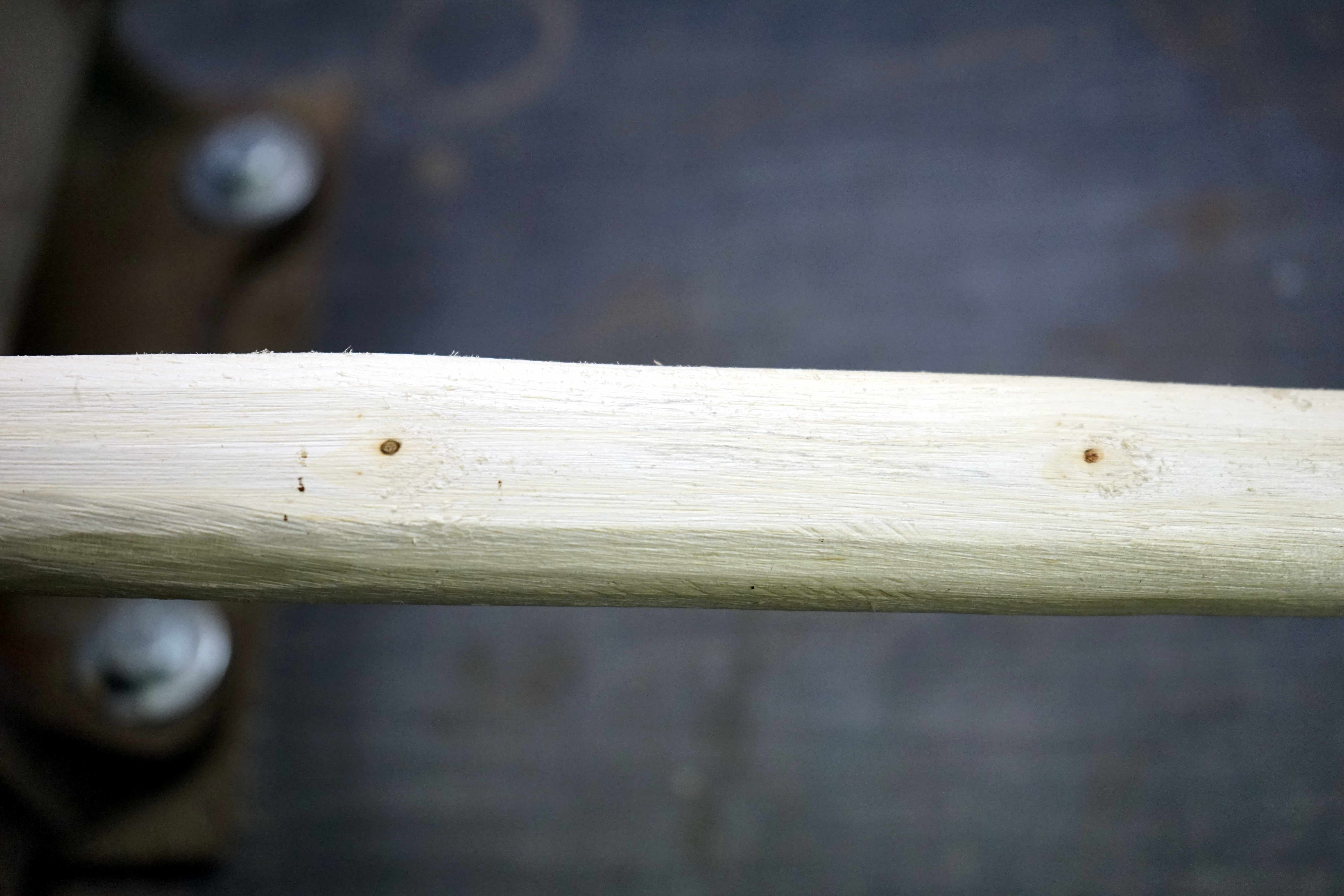

Weiter mit dem evtl. voreilig ausgemusterten Ligusterstäbchen.
Ich habe es noch mal zur Hand genommen, ansatzweise getapert und dabei eine Schwachstelle an einem Querast produziert und einen Spanausriss im Griffbereich, ruppig weitergetrocknet, übers Knie getillert, dann mit Tillerschnur in der Hand, und getempert (die Schwachstelle intensiver). Morgen früh tillere ich nochmal, kratze sicherlich noch etwas um die Schwachstelle rum weg und dann werde ich mal sehen was er bringt. Wird so sehr knapp werden.
Maße sind derzeit 115 cm Länge, 2,3 cm Breite und 1,3 cm Dicke im Griffbereich, Gewicht ca. 225g.
Sieht schief aus, die Sehnenlage passt aber.
Werkzeug: Opinel, Heißluftpistole

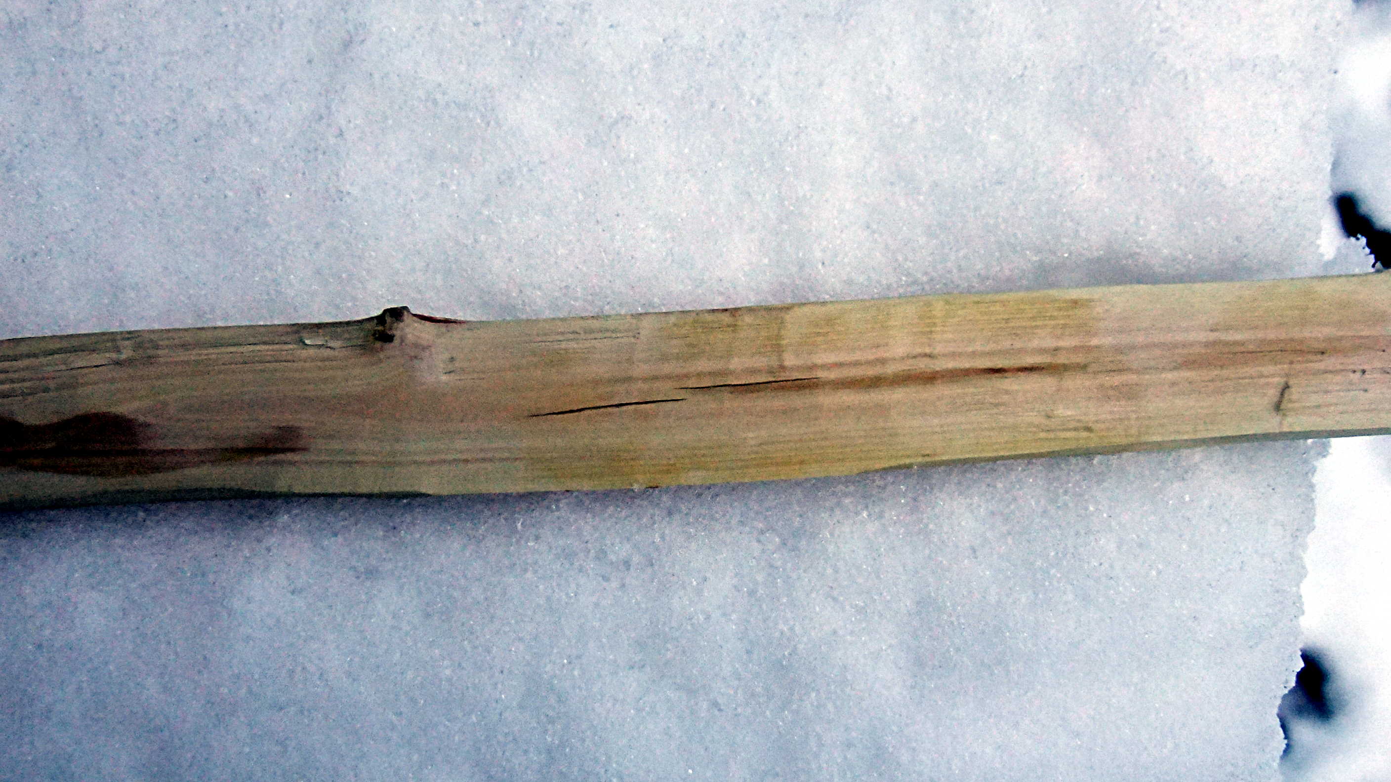

Der Liguster ist gebrochen, beim Probeschießen, beim zweiten mal Ausziehen, über den Rücken. Sehr lehrreich ist das jetzt nicht, kann viele Ursachen haben, zu dünner Rückenring (< 1 mm), zu doll getoastet, Tillerfehler (dort an dem Ast sollte gar keine Biegung sein), zu große Ambitionen bzg. Auszugslänge (viele Äste).
Der Bogen brachte 34 lb bei 22 Zoll Auszug und 44 Zoll länge, 201 g.

Also je kürzer ein Bogen ist und je stärker er vom Zuggewicht ist, je weniger würde ich ihn rösten. Die Belastung im Rücken steigt stetig an. Manche Hölzer vertragen das andere weniger. Wenn man rösten will bei kurzen Bögen und hohen Zuggewichten, dann würde ich ihn so breit wie möglich in der Hauptbiegezone bauen, damit das Modul im gesamten so dünn wie möglich wird. Dann verringert sich die Belastung im Rücken und die Gefahr das er bricht minimiert sich. In deinem Fall war zwar das Zuggewicht nicht so hoch, jedoch das Dicke-Breite -Verhältnis eher ungünstig für Liguster.
