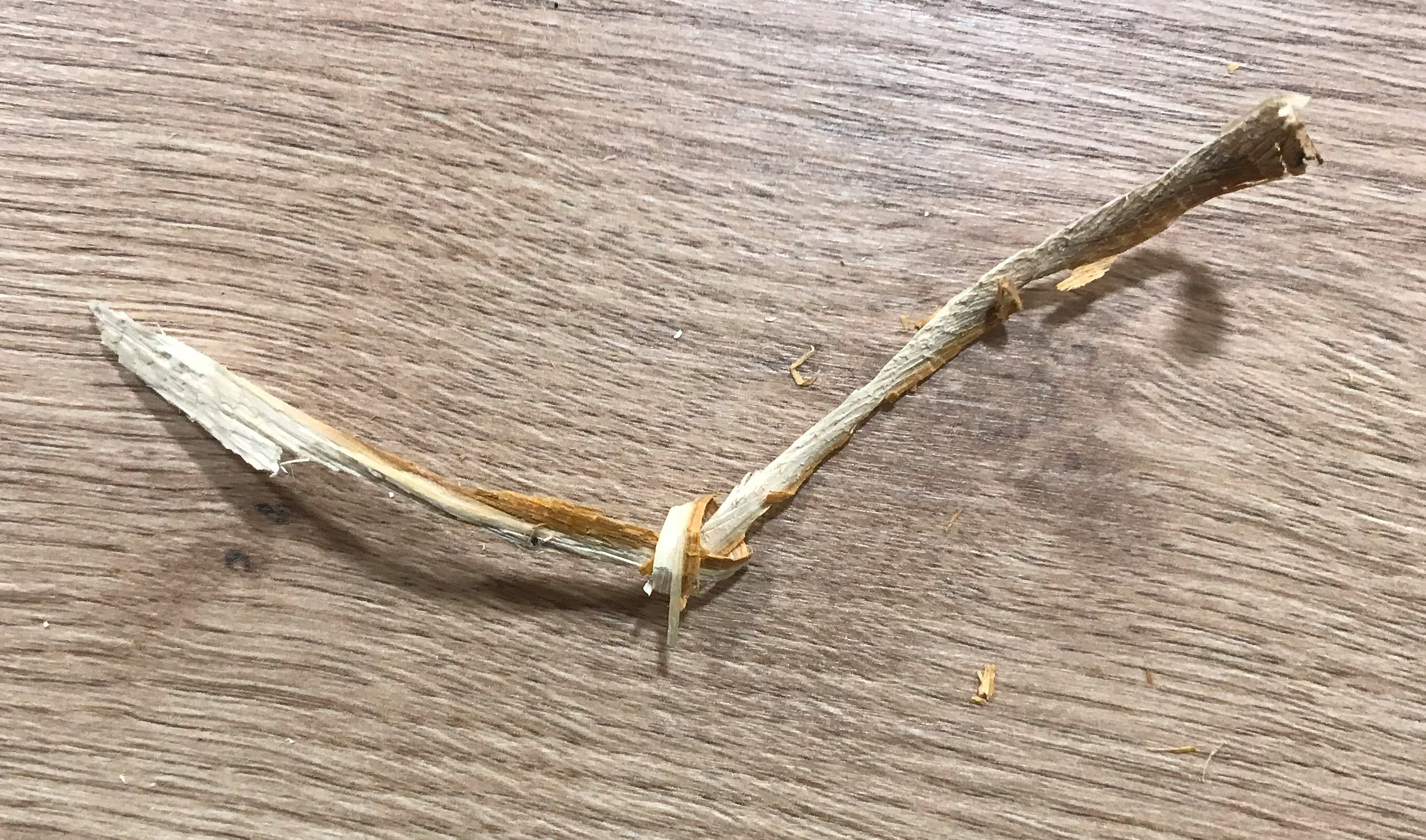

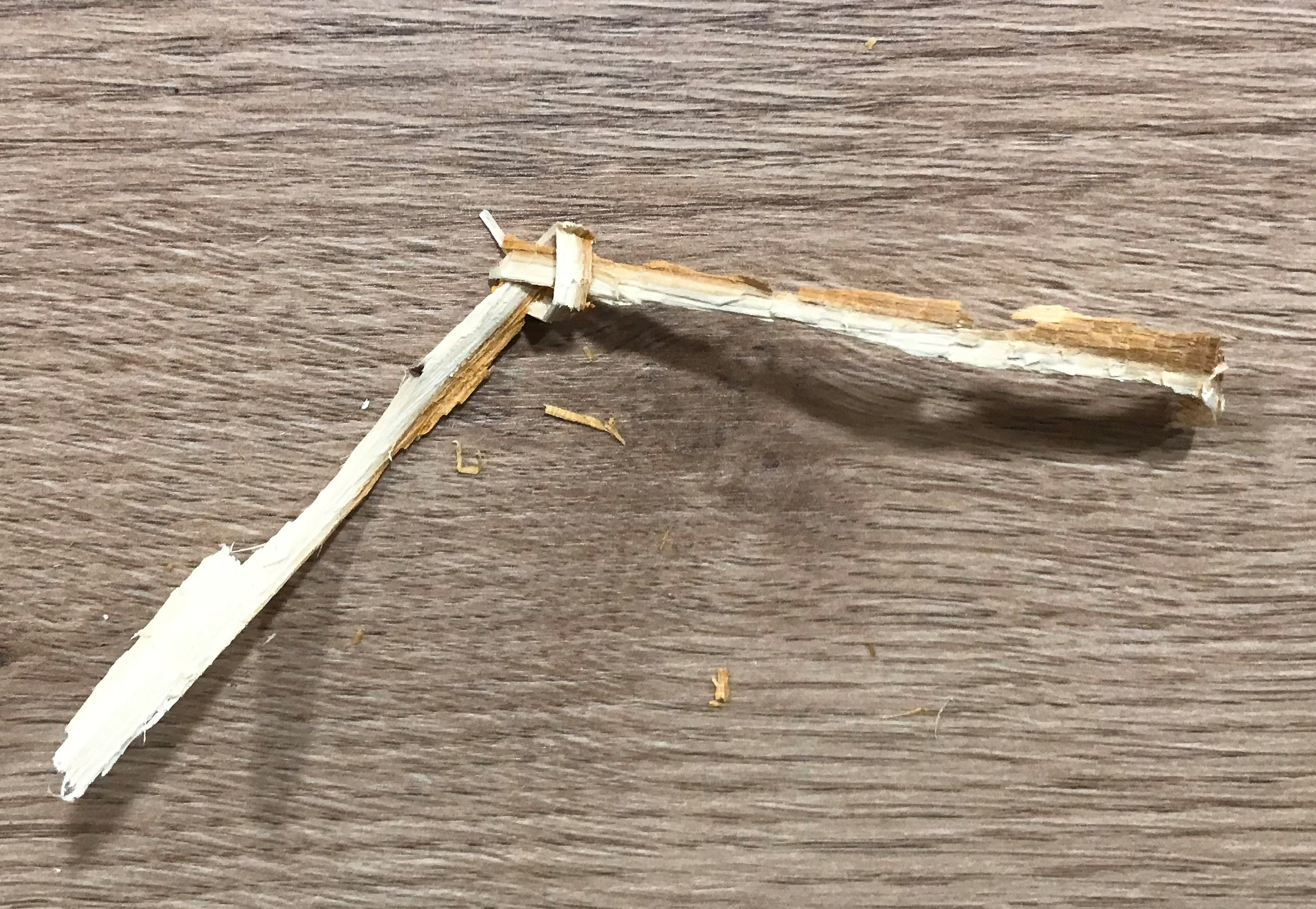

Weil der Knall kürzlich auf dem Tillerstock mich ein bisschen verunsichert hat in Bezug auf meiner restliche Eibe, habe ich heute mal einen Span von einem Stave im Lager abgehobelt und einen Knoten reingemacht. Das hat so weit ganz gut geklappt. Lässt sich anhand der Fotos vielleicht noch was sagen? Viele hier haben sowas ja bestimmt schon öfter in Augenschein genommen.
Vielen Dank für Eure Einschätzung!

Geht so.
Liegt aber mehr daran das der Span zu grob ist.
Ich nehme dafür gerne einen Schweifhobel oder ein scharfes Ziehmesser.
Sieht aber schonmal nicht nach Zwiback aus.

Danke Tom 😊
Ich habe das Gefühl, es wird wohl schon passen. Werde aber auch noch einen schlankeren Span probieren.
