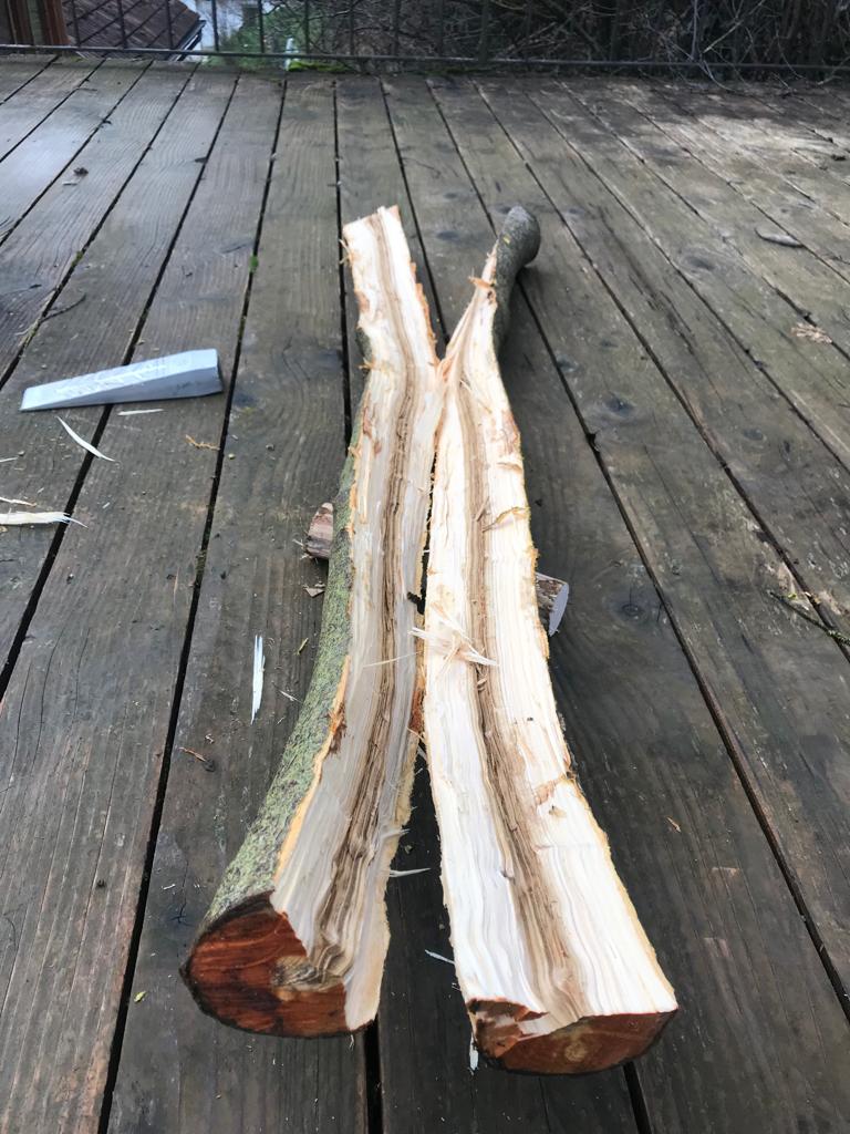

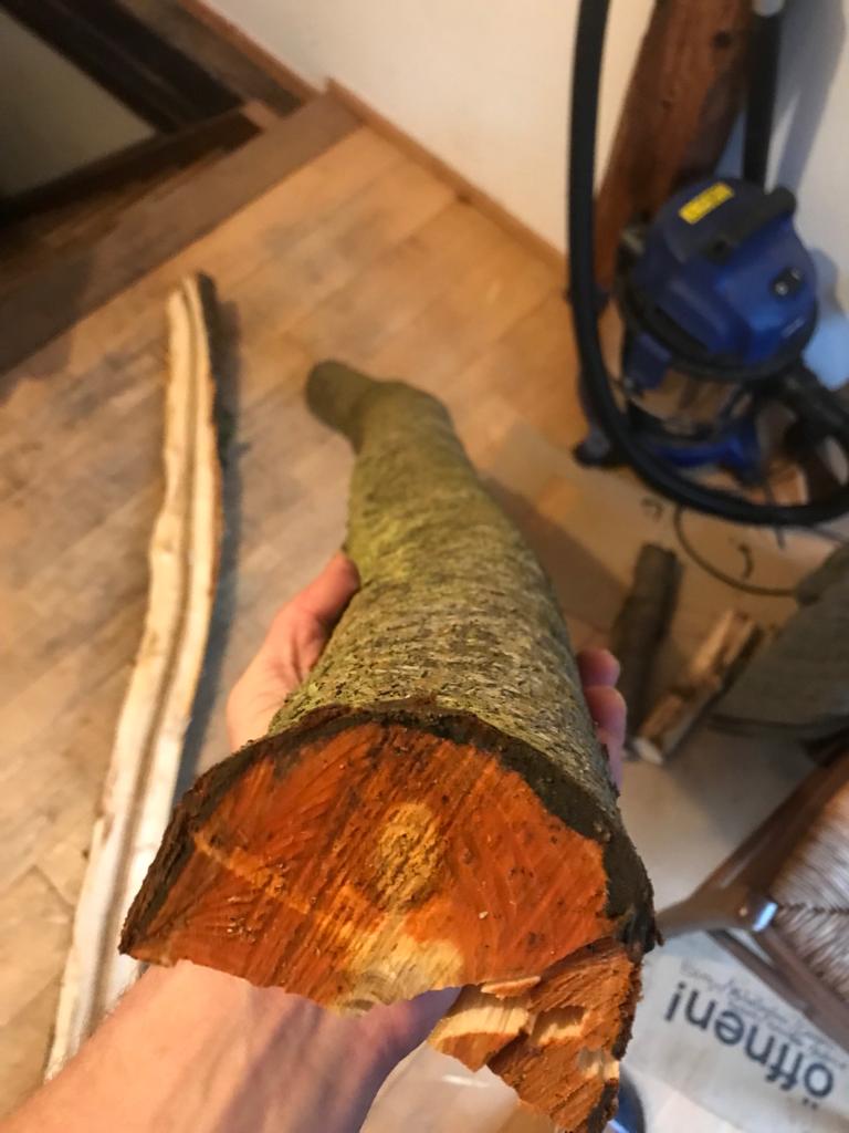

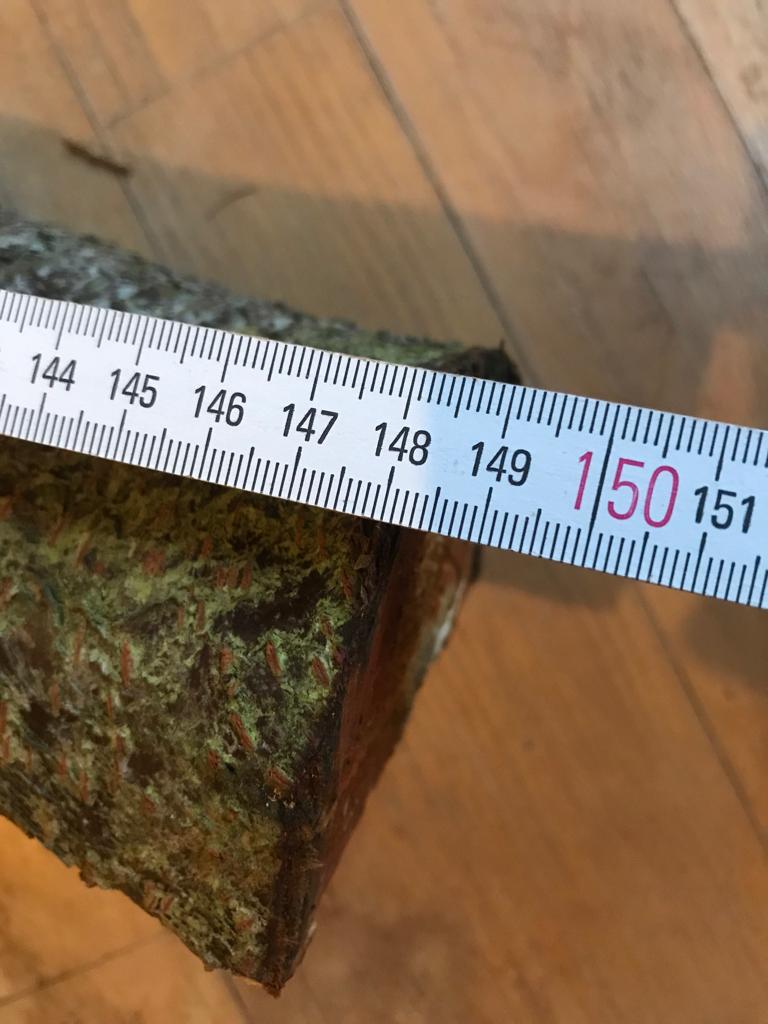

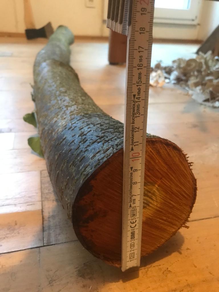

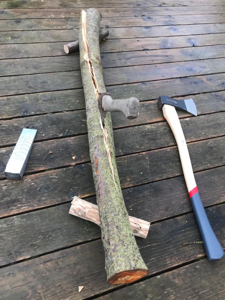

Howdy , ich bin neu auf FC und möchte gerne am SB-Turnier teilnehmen. ich habe vor drei Tagen(also am 10.1.) aus Nachbars Garten einen 12 cm Mirabellenstamm bekommen. Beim spalten zeigte sich Drehwuchs von fast 90* und mit 148cm auch sehr kurz. Deshalb suche ich mir morgen noch einen Haselstämmchen.
Gruß und viel Glückan alle beim Turnier

Leider wirst du mit dem Bogen aus der Wertung fallen weil nur maximal 10cm Durchmesser (ohne Rinde) erlaubt sind. Aber beim Hasel kannst du das dann ja berücksichtigen ;)
Trotzdem wünsch ich dir gutes Gelingen!
Lg Christian

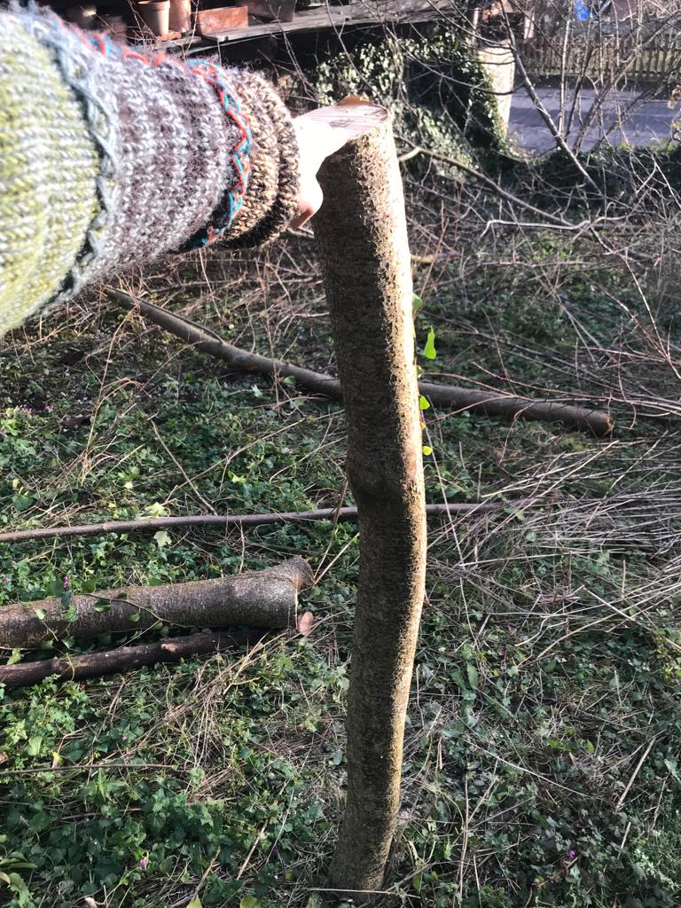

Achja und lese dir vielleicht sicherheitshalber nochmal das Regelwerk durch. Da stehen nämlich auch so Sachen wie: Foto vom Habitat vor und nach der Entnahme des Saplings. Und auch Fotos von Blättern, Knospen usw um die Artenbestimmung einfacher zu machen...

Mirabelle ist eh grenzwertig mit schnellem Trockenen. Reisst gern

Okay, hatte irgendwo 13 cm gelesen.
Ich werde es beachten, danke!

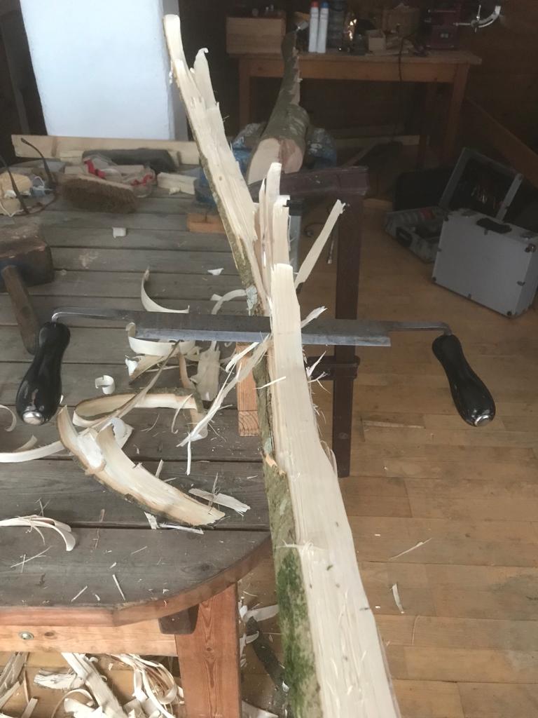

Herzlich willkommen und Hasel ist einfacher als Mirabelle.
Hasel hat oft Drehwuchs, deshalb besser mit Ziehmesser oder Bandsäge den Markkanal freilegen, spalten würde ich nicht empfehlen.

So, gestern im Wald gewesen und einen Haselbusch gesucht.
Habitat mit Kätzchen

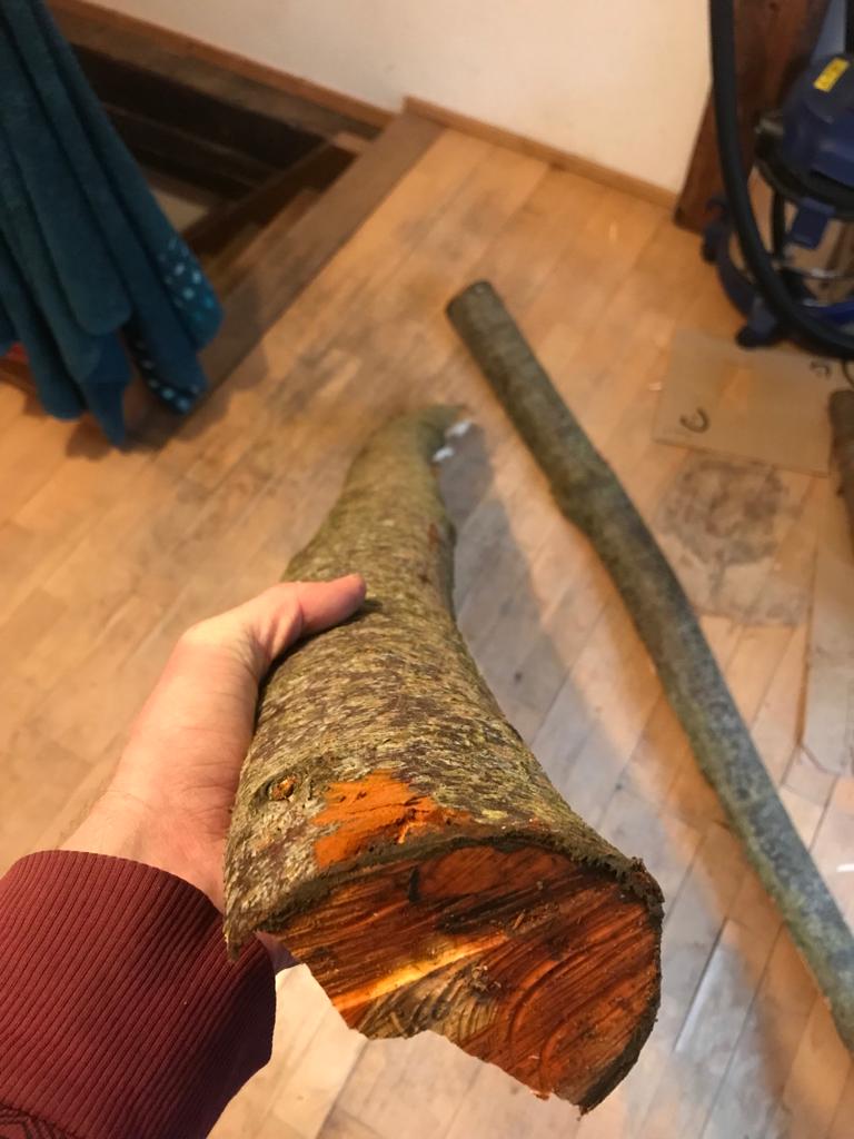

Stammdurchmesser liegt bei 9-10 cm
Nach möglichem Rücken untersucht

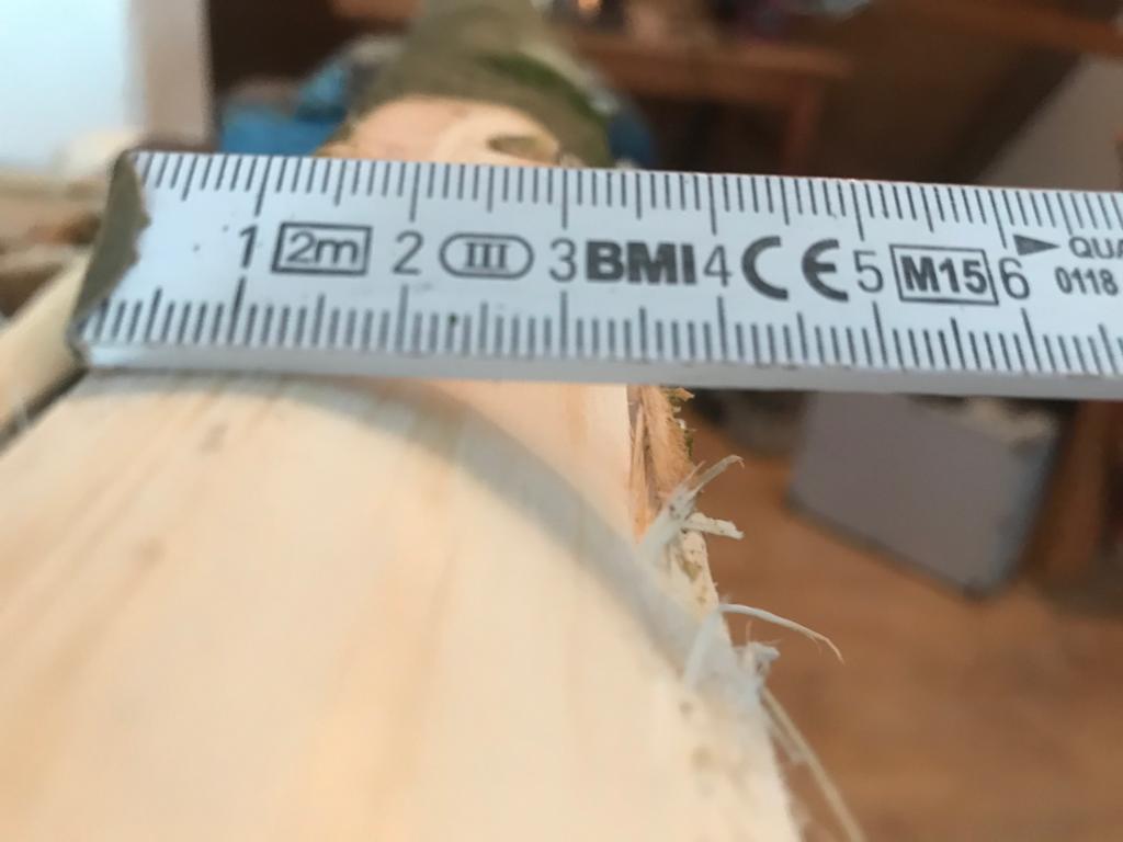

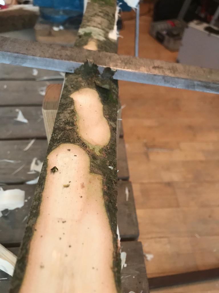

Hab heute mal aus dem Klotz einen "Stave" gemacht. Ich habe versucht, eine gerade Linie als Sehnenlage zu finden und habe so an den Wurfarmen an den Seiten weggenommen. Die Form entsteht bei mir immer durch angucken - wegnehmen - angucken - wegnehmen ...
Dann hab ich die Rinde entfernt, danke für den Tipp Mr. Canister, ich hoffe, es trocknet trotzdem.
Bin mal gespannt, ob das ein Bogen wird, ist quasi der erste Versuch an der Haselnuss.
