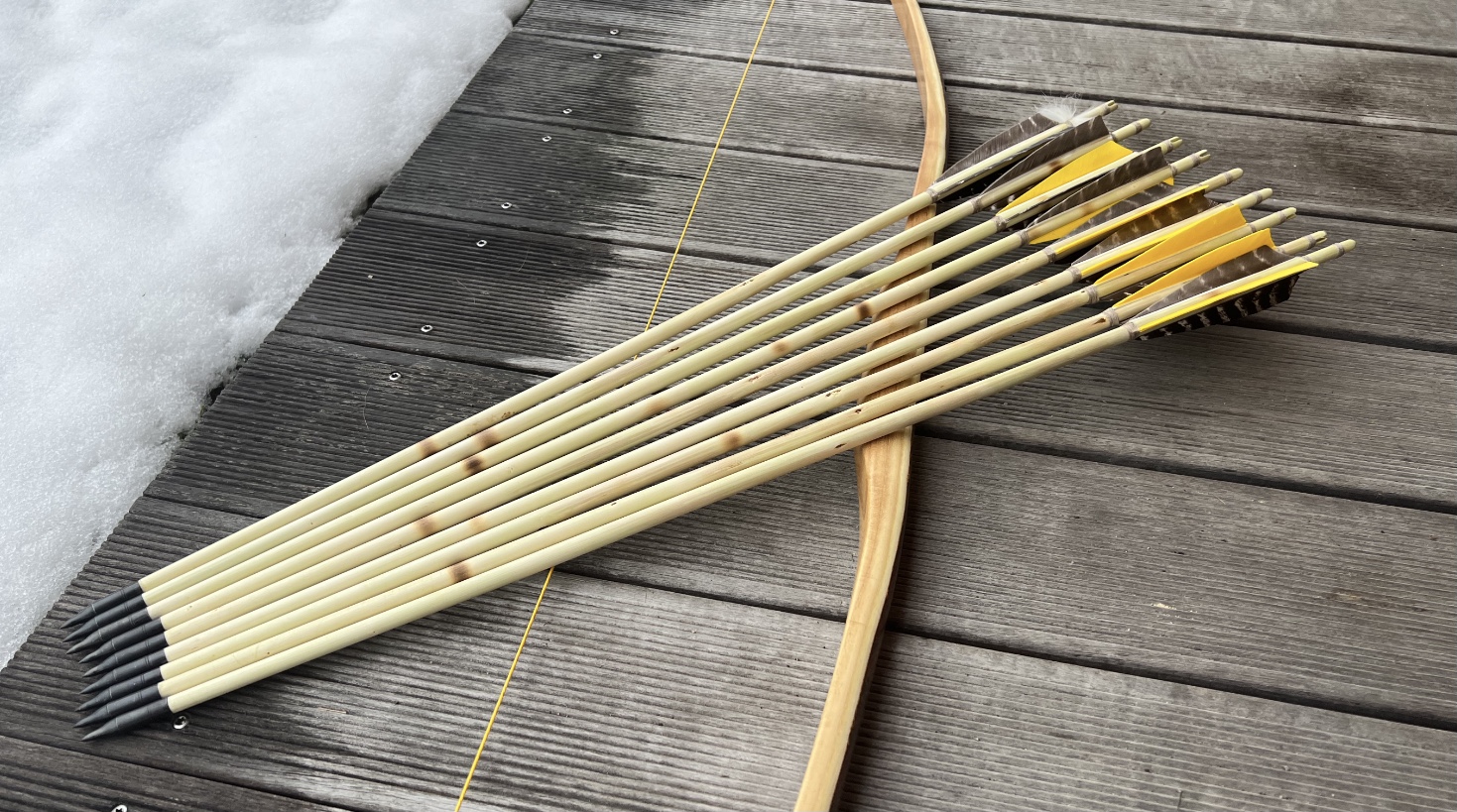

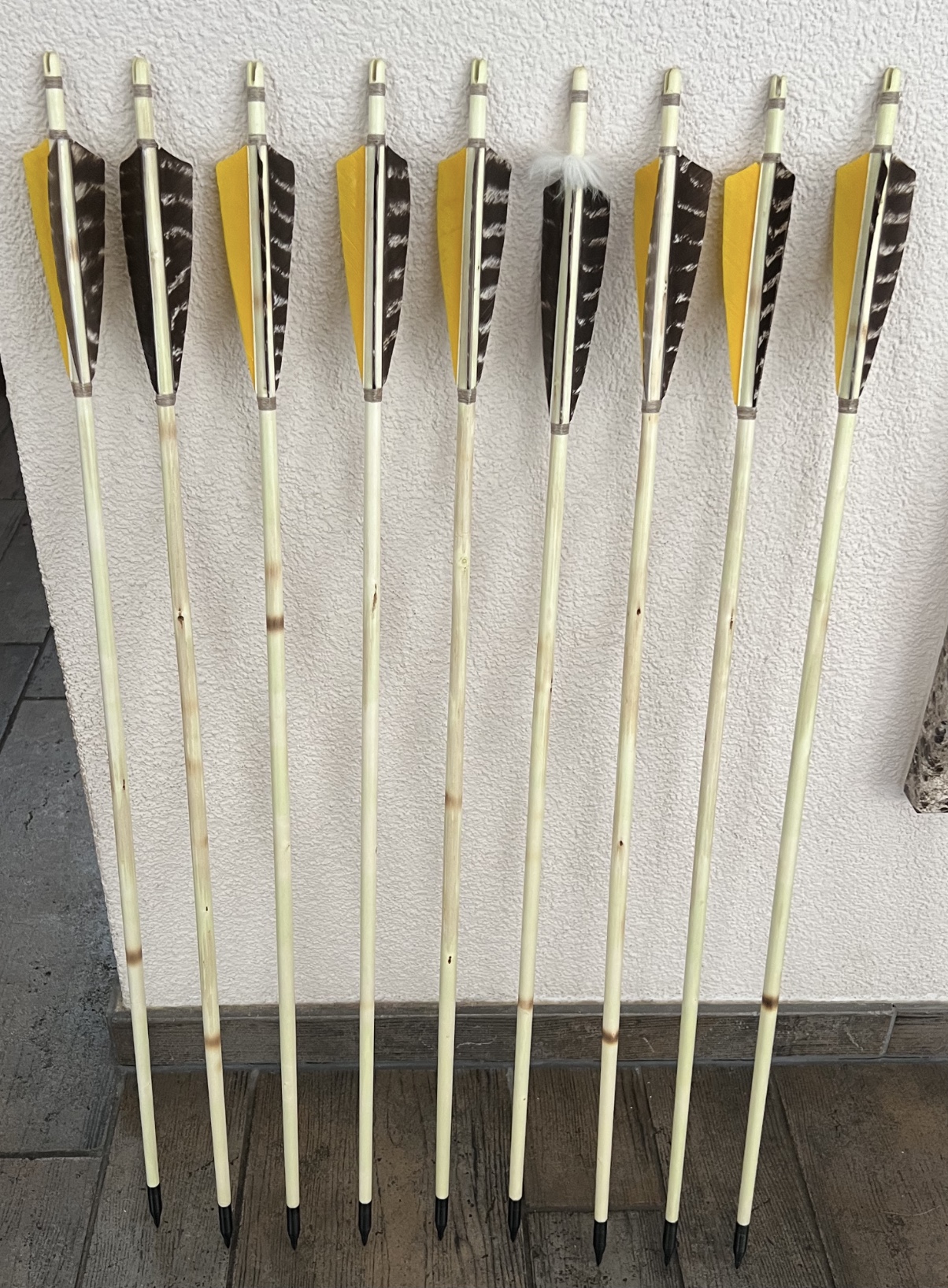

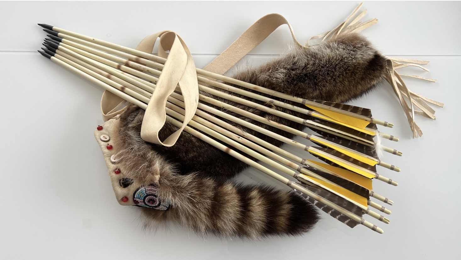

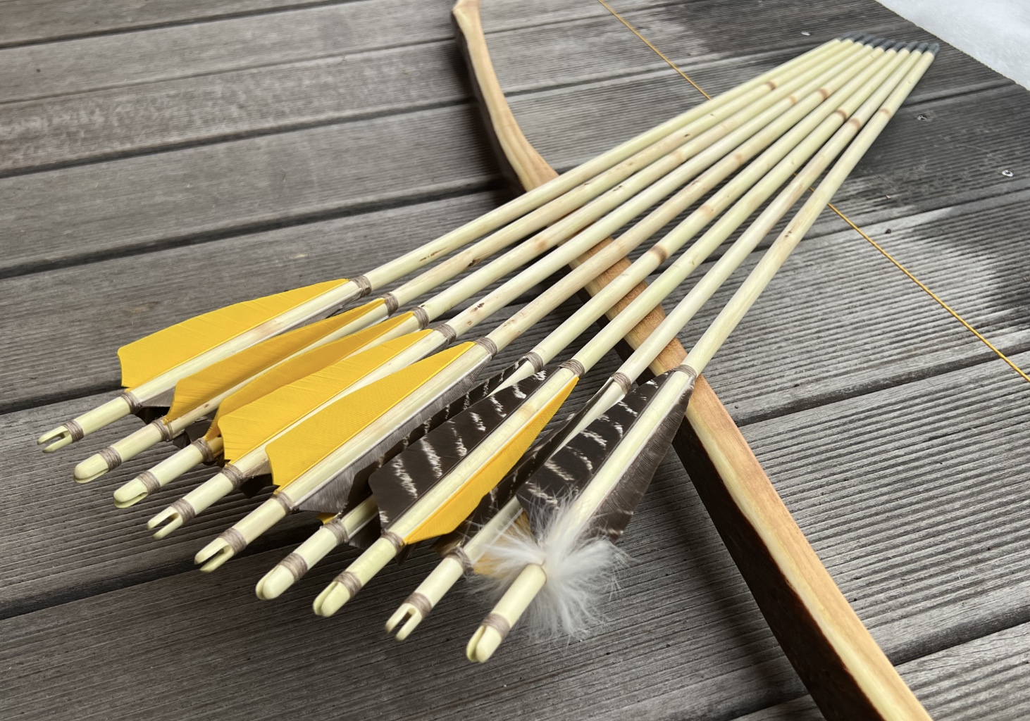

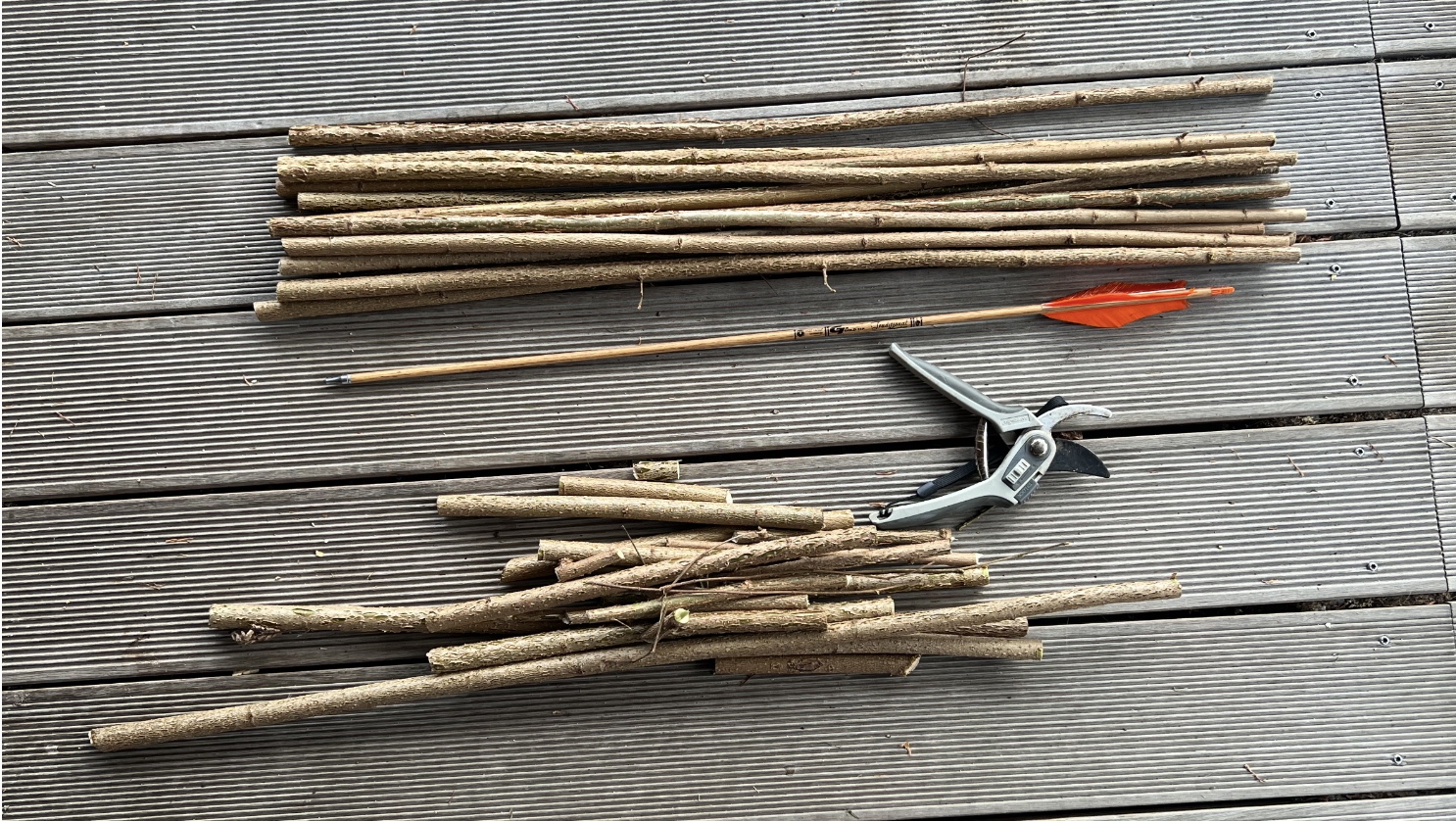

Hallo!

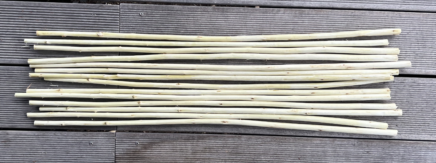

Habe eine paar Haselschößlingspfeile zum Verschießen fertig:
4 Wochen Bauzeit von der Ernte weg
74cm lang
30 bis 32Gramm Gesamtgewicht
Spine 60 bis 70 Pfund
Freihand gebarrelt mit dem Hobel Nock 8mm, Mitte 11mm, Spitze 8,5mm
Truthahnfedern mit Fletchers Tape aufgeklebt, Wicklungen mit einem Leinenfaden
100Grain Spitzen
Danish Oil 3 Schichten

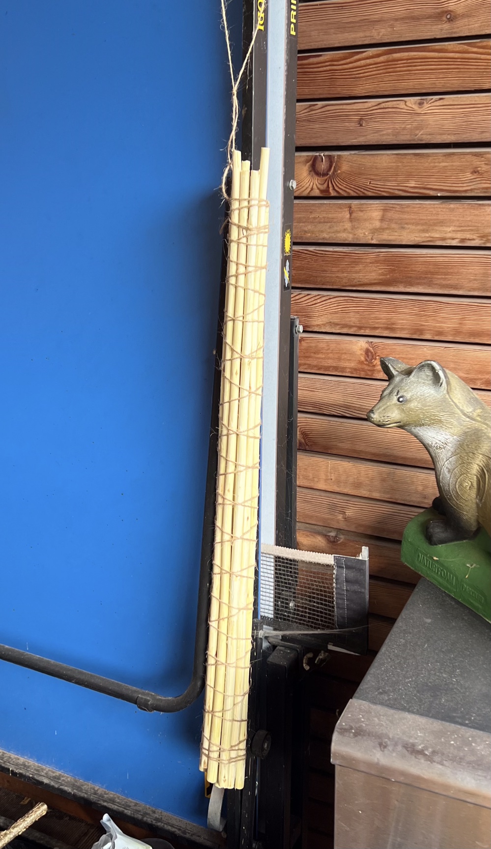

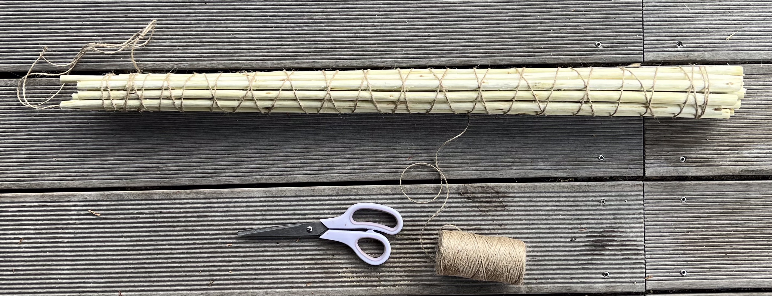

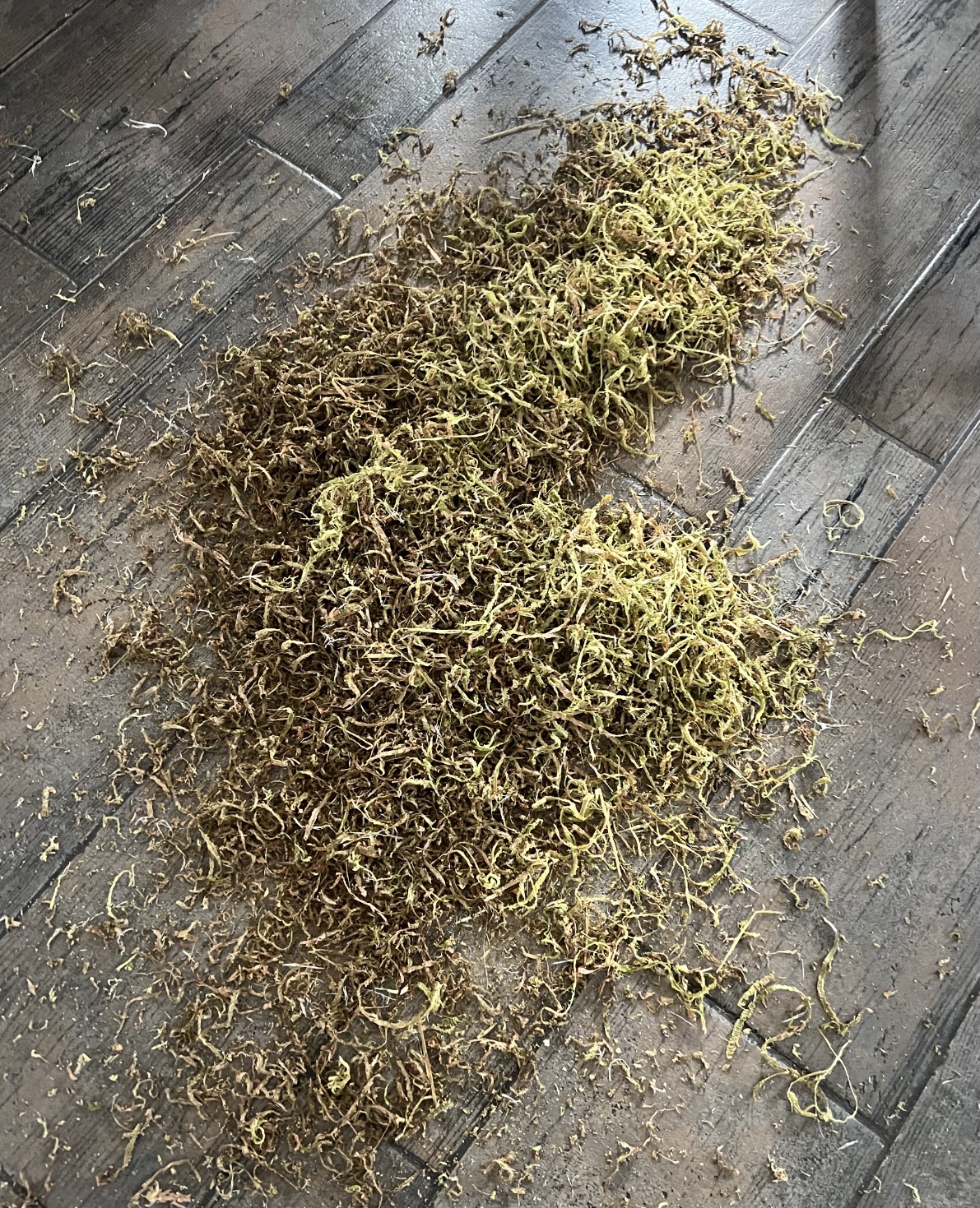

Unbedingt immer im Wohnzimmer entrinden wenn die Frau nicht da ist
Unbedingt bewachen lassen, v.a. wenn der Nachbar auch ein Bogenschütze ist

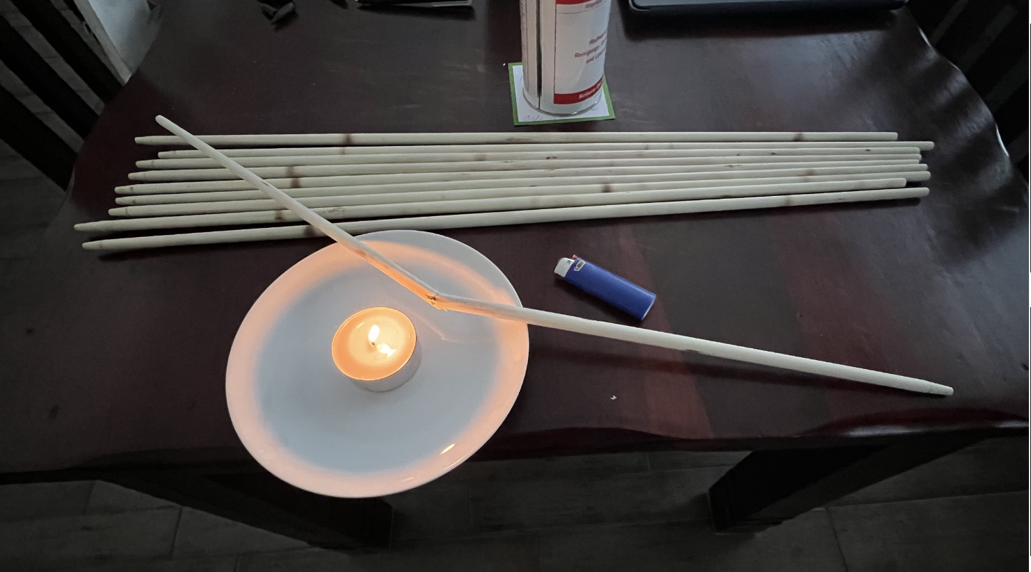

Insgesamt 3x gerichtet, da war die Kerze wohl zu stark
Ups, da hat sich eine Obsidianspitze verdreht
Und schon wieder zurück gedreht

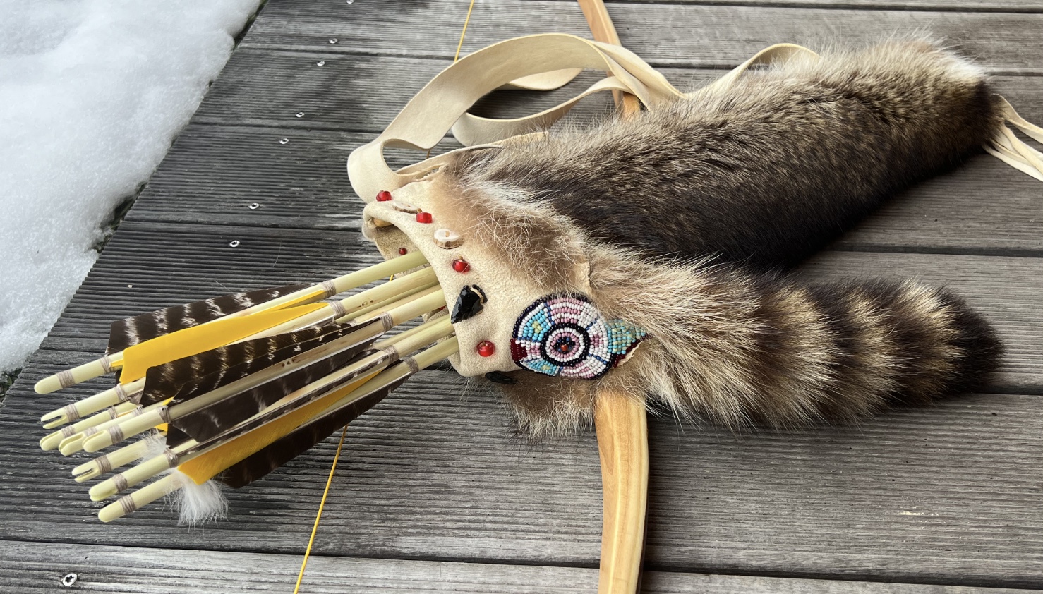

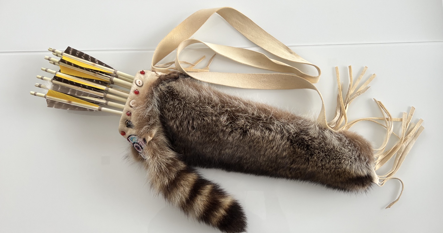

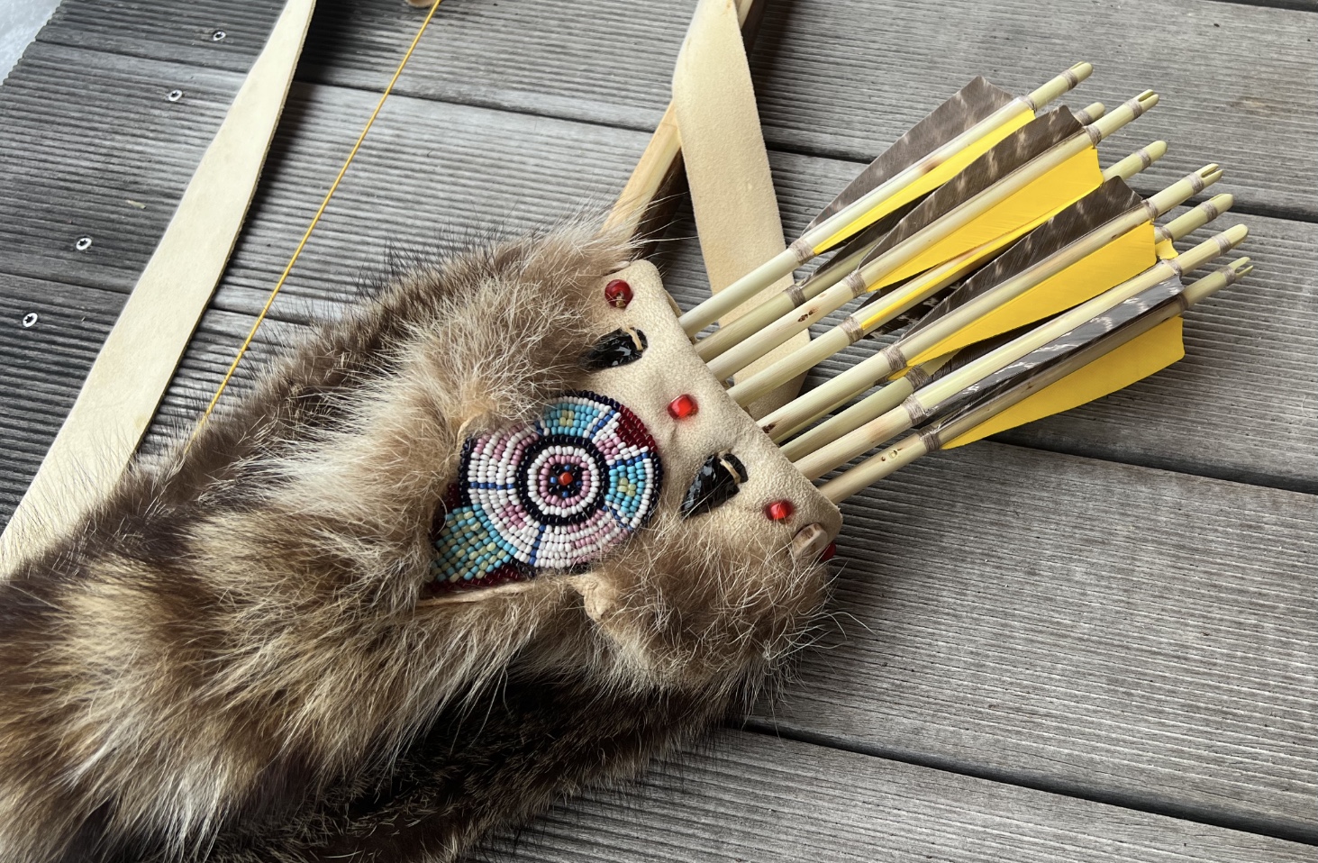

Servus, schöne Pfeile aber der Köcher gefällt meiner Katze nicht.

Hey endlich mal wieder Naturpfeile, wenn ich meinen neuen Satz fertig hab schreib ich auch ne Präse. Seh ich richtig dass du vorm Richten schon abgelängt hast? Hast du vorher geschätzt, wo der richtige Spine ist? Oder den Spine mit dem Hobel angepasst?
Beiträge: 1466
Hat gedankt: 149 Mal
Hat Dank erhalten: 398 Mal
Re: Naturpfeilpräsentationen 1
Thomas!
Meine Katzen sind ganz brav, wenn sie den Waschbärenköcher sehen!
Inge!
Danke, schon ausgebessert
Indie!
Ich habe Sie im Bereich gleicher Dicke grob auf 82cm abgelängt. Spine, Gewicht und Durchmesser dann mit dem Hobel und durch Schleifen angepasst und auf endgültige Länge gebracht. Zuerst ein Musterpfeil, alle 10cm markiert und gemessen und die anderen Schäfte, so gut es ging, nachgebaut
LG Stephan

Waschbär ist ok, sagt meine Katze.🐈

Schöne Pfeile und schöner Köcher! Dass deine Katzen brav sind kann ich mir lebhaft vorstellen. Die werden Albträume von dem Köcher haben.

Die Pfeile sehen sehr gerade aus 👍
und die Daten dazu sehen auch gut aus 👍
Waren die Schößlinge von verschiedenen Sträuchern?
