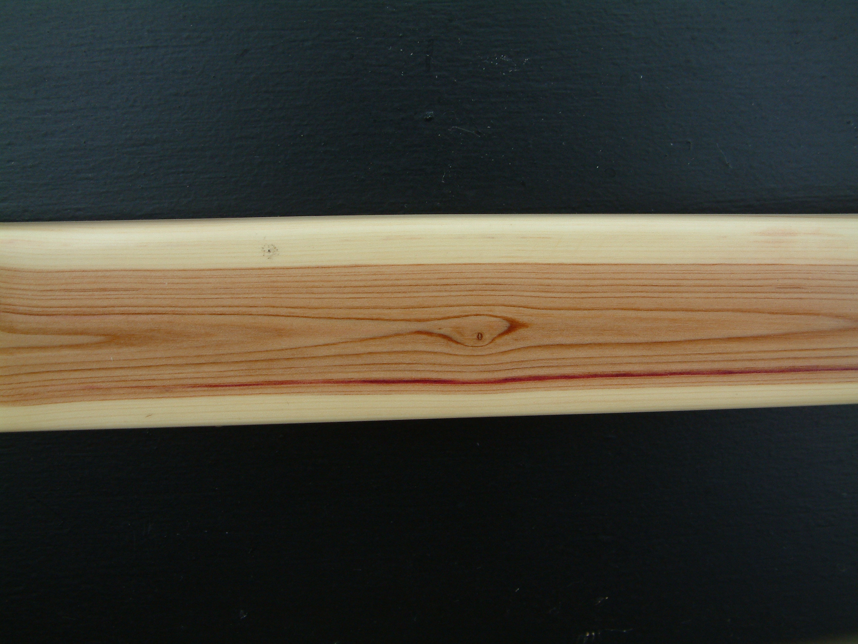

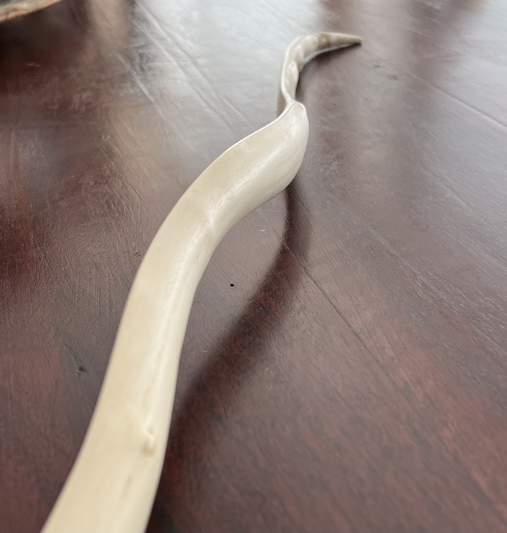

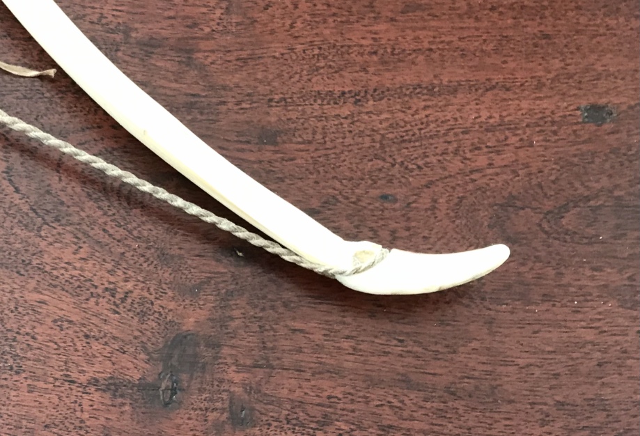

Versuch mal einen PU-Lack (Parkett) in seidenmatt. Mit sowas habe ich alle meine Bögen lackiert. Der Lack wird hornhart, polier- und schleiffähig bzw. lässtt sich auch mit Carnaubawachs polieren.(1. Bild)
Ansonsten wie Rotzeklotz schrieb: unterbelichten , nie blitzen, draußen im Schatten, nie in der Sonne
Bild 2 und 3 sind unbrauchbar!!!
