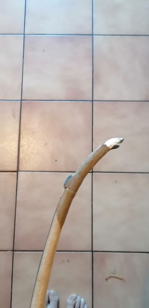

Hieronymus hat geschrieben: 23.01.2022, 09:26 Leider verliert er immer noch 2g pro Tag... langsam sollte er zum Ende kommen
Geduld mein Herr, Geduld 😉🙂
Hast ja noch jede Menge Zeit.

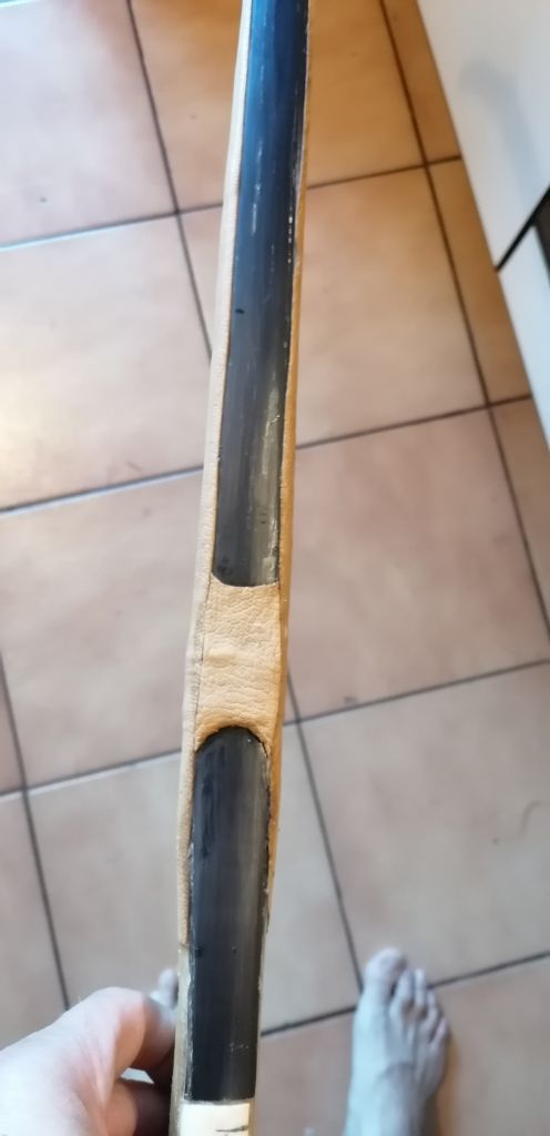

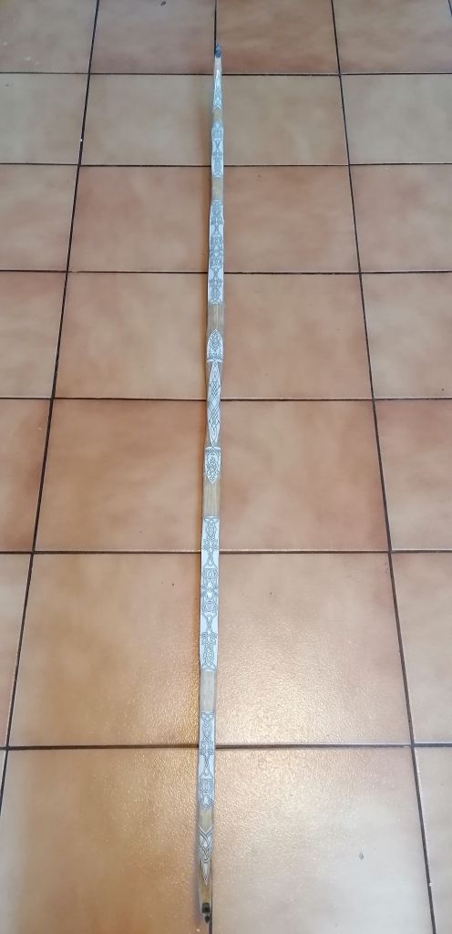

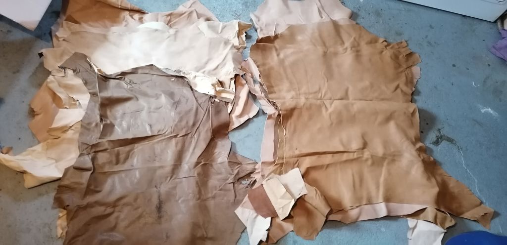

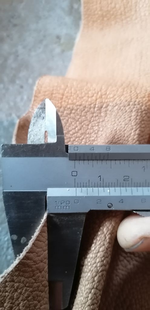

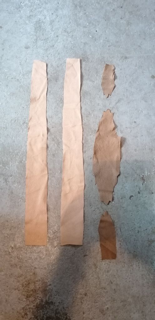

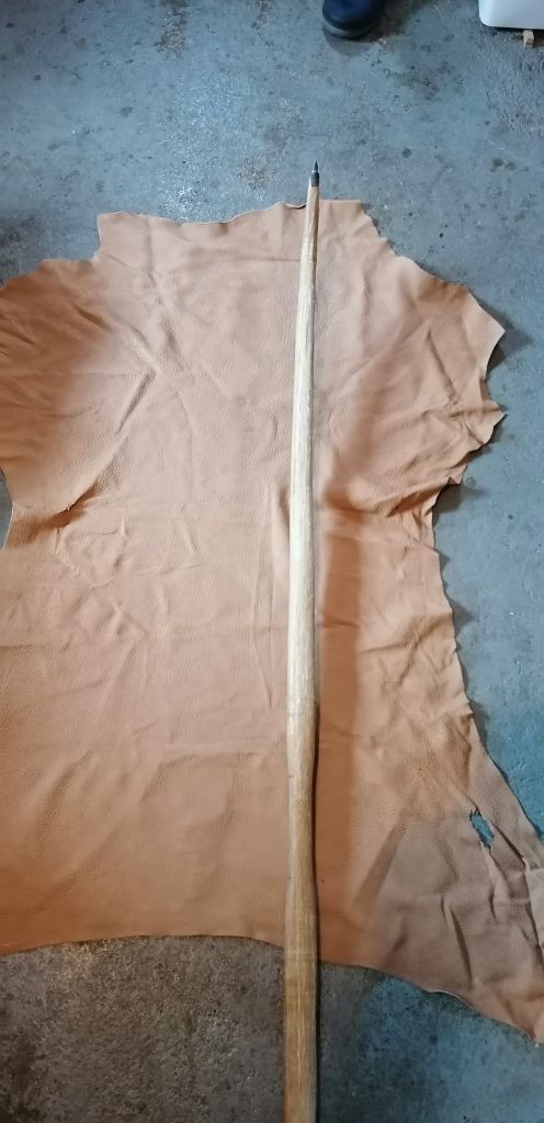

So, habe mal die Ledersteifen ausgesucht aus all den vielen Ziegennappa, das ich als B Ware mal günstig geschossen habe. Die Leder haben eine Stärke zwischen 0,2-0,5mm . Das Design steht nun auch fest. Ich habe mich für Keltische Ornamente entschieden. @ Neumi du siehst es gibt viel zu tun...die Zeit drängt ;) ;D

Also die letzten 12 h hat er kein Gewicht mehr verloren... mal morgen sehen wie der Stand der DInge ist , aber ich denke jetzt hat er es endlich geschafft ;D

Gefällt mir Dein Design. Womit malst Du die Ornamente? So wird aus einem gerösteten Speed-build-bow plötzlich ein Schmuckstück. Bin schon neugierig! LG Stephan

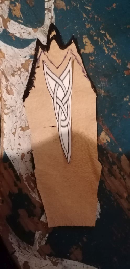

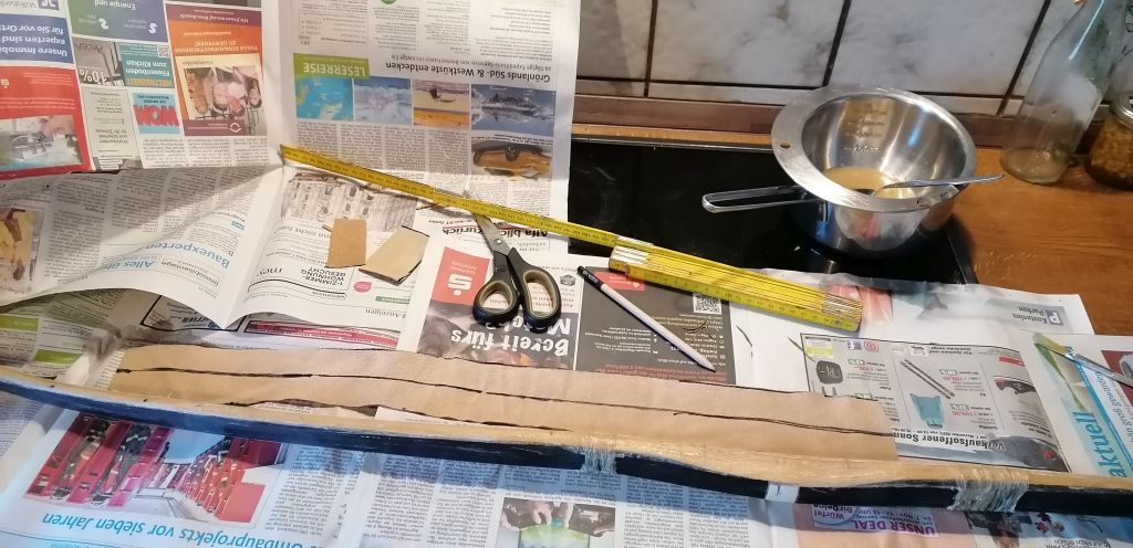

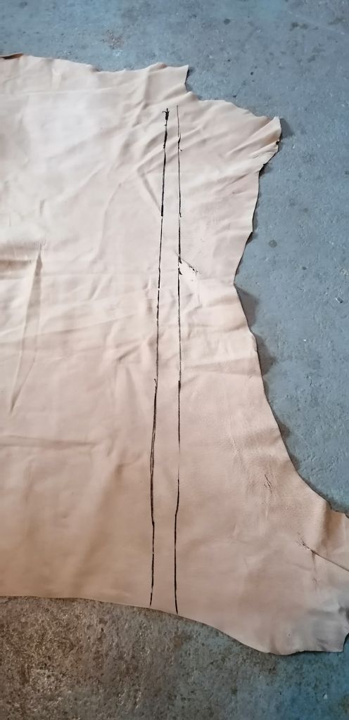

So weiter geht´s...

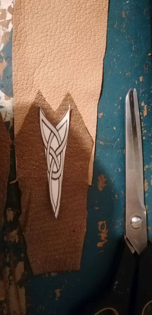

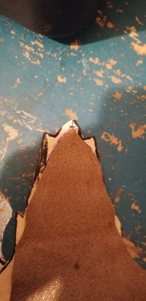

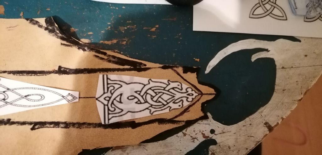

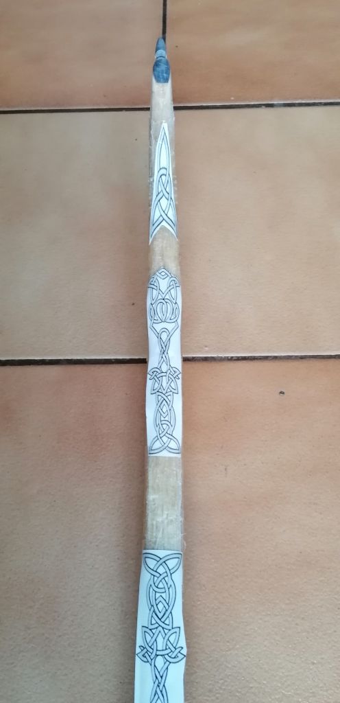

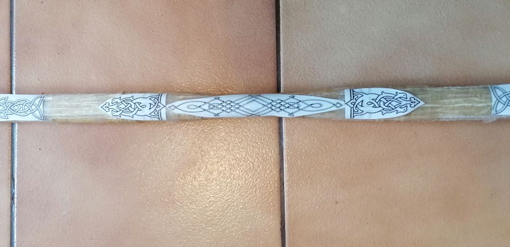

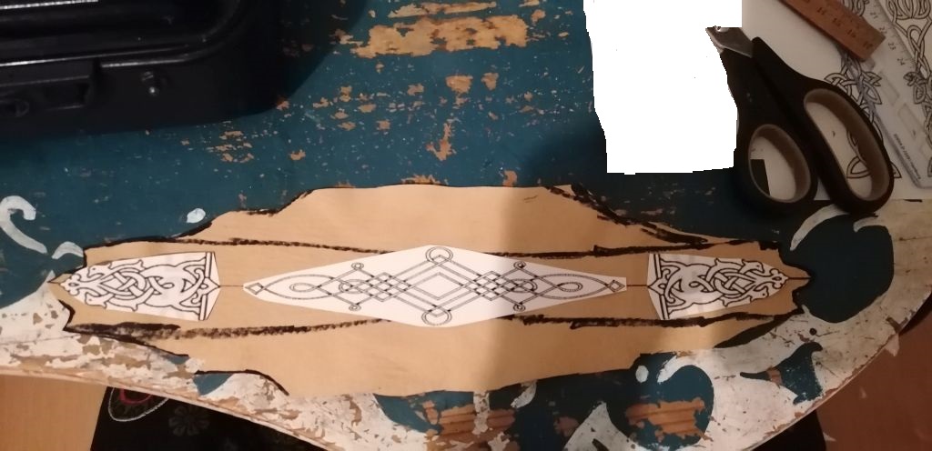

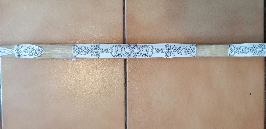

Ich habe die Ledersteifen an das Design angepasst. So kann ich es aufkleben und den Rest dabei zuschneiden.
Eine Gerade auf das Leder aufgezeichnet und die Schablonen ausgerichetet
Aufgezeichnet
Aufgezeichnet
auf die andere Seite übertragen
Die Enden aufgezeichnet
So wird´s nachher aussehen

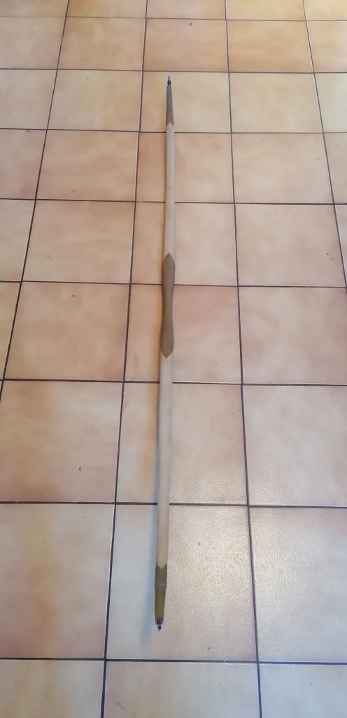

Endlich verliert er kein Gewicht mehr, jetzt kann es weiter gehen. ;D

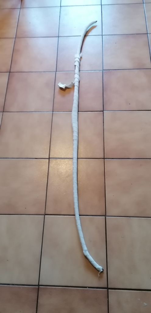

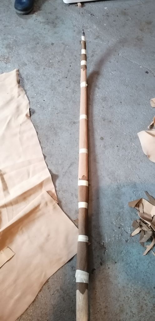

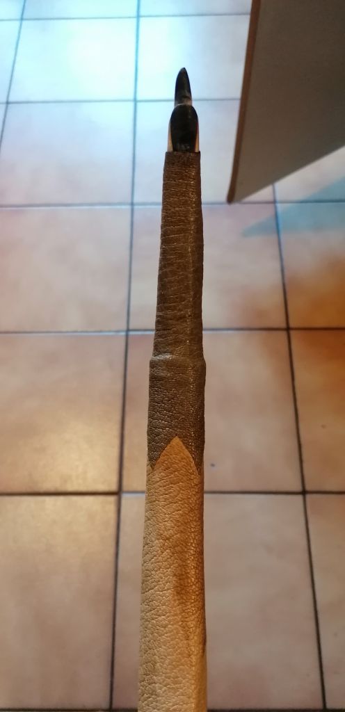

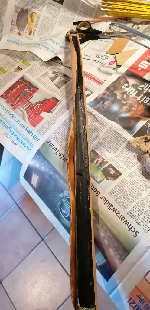

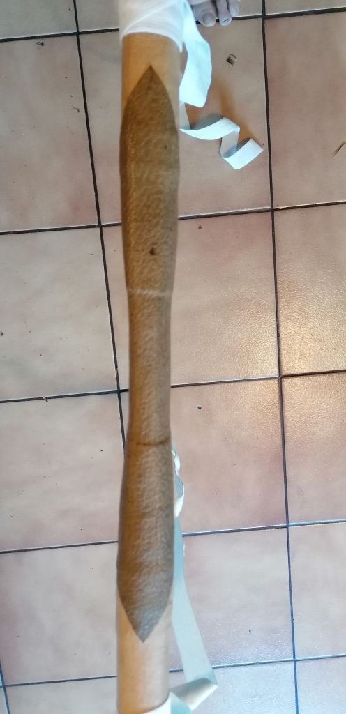

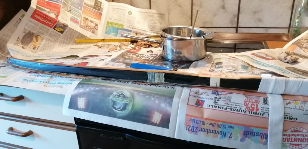

So heute bekam er endlich sein neues Kleid... ;D Ich bin gespannt ob die Farbkombi mit der Bemalung so harmoniert , wie ich es mir vorgestellt habe. Grob ist alles zugeschnitten , die Feinheiten werden erst gemacht , wenn er trocken ist.
erst auf dem Rücken aufleimen und dann eine Seite nach der anderen kleben und schneiden.
Nun der andere Wurfarm
Die Mitte noch...
Die Mitte noch...
und schon ist er mumifiziert und durfte fü einige Stunden in den Keller
ausgepackt hängt er wieder über der Heizung
Beiträge: 3553
Hat gedankt: 33 Mal
Hat Dank erhalten: 185 Mal
Re: Saplingbow 14 Hieronymus 1x Hasel

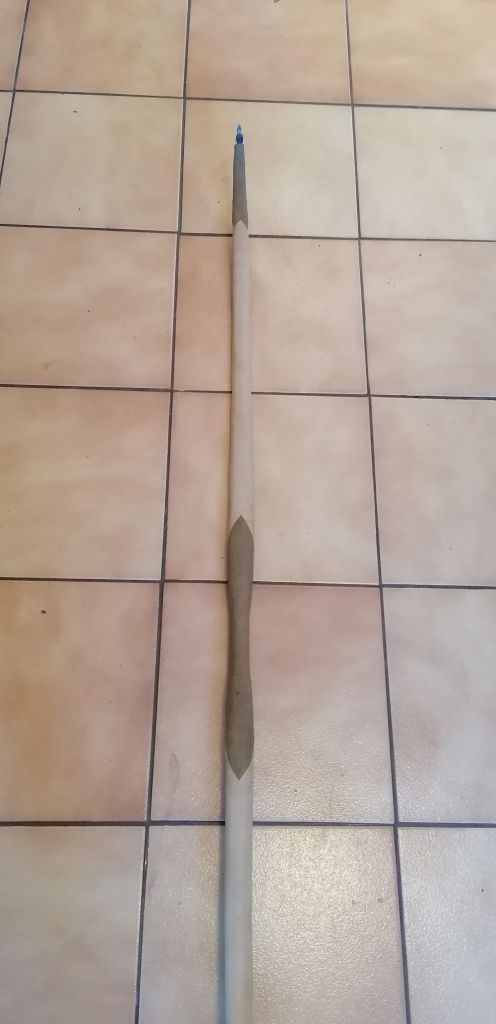

ich habe vergessen das Gewicht anzugeben. Vor dem Leder hatte er ein Gewicht von 615g und jetzt ist er wieder auf 656g. Hält sich aber in Grenzen der Gewichts-Zuwachs. Er ist schon gut angetrocknet, ich denke morgen oder übermorgen kann ich mit dem Bemalen beginnen. ;D

Das Gewand hast du mit Hautleim oder so ähnlich angeklebt?
Im Text habe ich das nicht finden können aber mir war, als hätte ich einen Leimtopf auf der Werkbank gesehen...
Alles wird gut...
... nichts wird besser.
m(fg)²
Beiträge: 3553
Hat gedankt: 33 Mal
Chirurg hat geschrieben: 26.01.2022, 20:48 Und, welche Farben wirst Du verwenden?
Ich benutze Marabu Farben oder Stifte, mit denen habe ich gute Erfahrungen gemacht.
F'al Gran hat geschrieben: 27.01.2022, 07:37 Das Gewand hast du mit Hautleim oder so ähnlich angeklebt?
Ja mit Hautleim, das geht am schnellsten und besten.
Beiträge: 6277
Hat gedankt: 76 Mal
Hat Dank erhalten: 243 Mal
Hast du das Leder und den Bogen mit Hautleim bestrichen?
Und welches Mischverhältnis? Kleber zu 🚿 ;D
Beiträge: 3553
Hat gedankt: 33 Mal
Ich habe das Leder bestrichen mit 20%tigem Hautleim … das Leder lag vorher auf der Heizung. Ich fange immer über den Rücken an es an zu drücken und ziehe es straff. Mit dem Fön kannst du immer wieder den Hautleim erwärmen. Geht ganz einfach ;)
