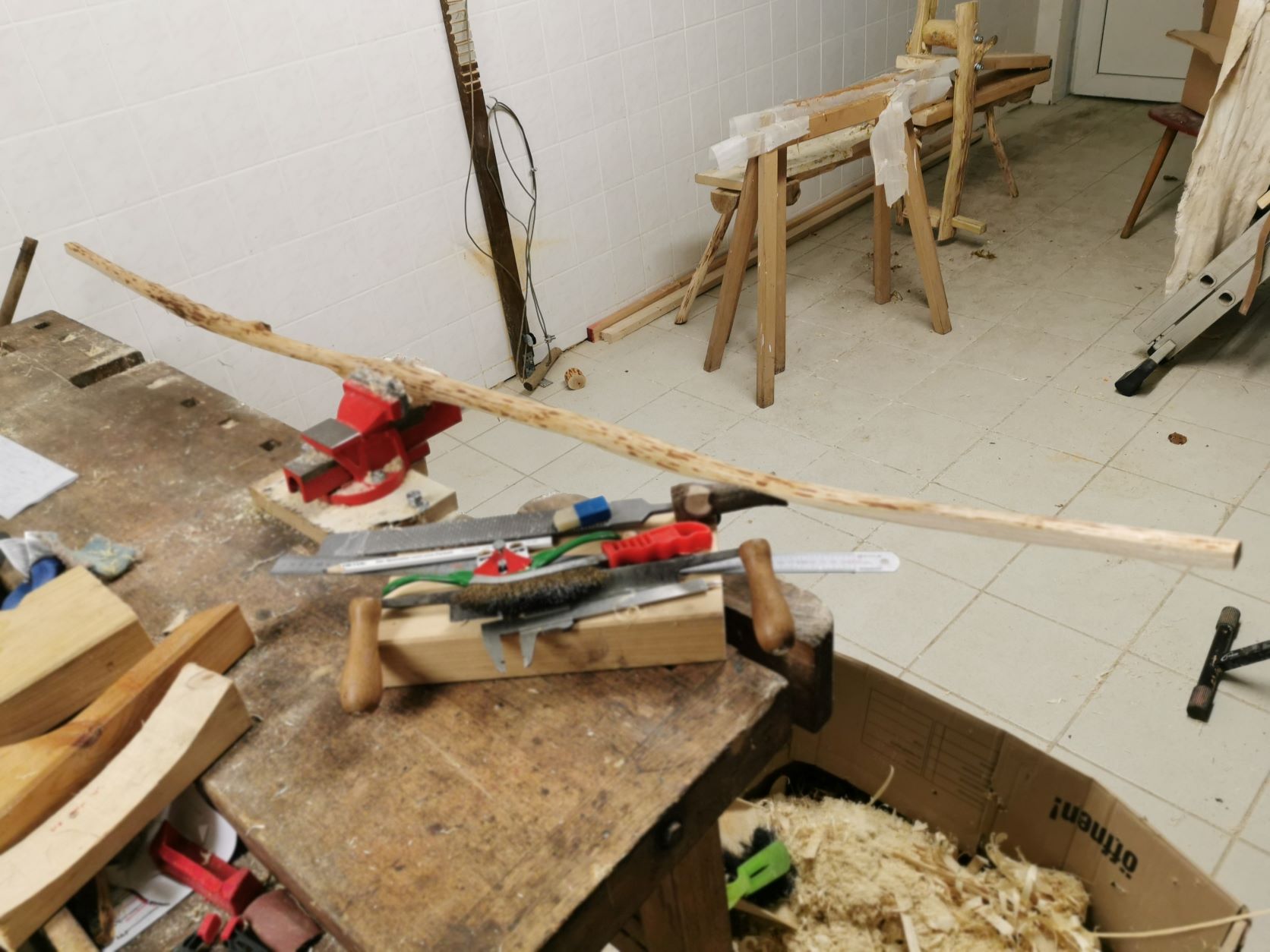

Sooo, heute habe ich begonnen, die Traubenkirsche zu tillern >:) Ich bitte um Kritik! Danke :D
Mir gefällt die Biegung schon ganz gut. Aber ich wette, ihr seht das anders :-)
Gruß aus der Heide, Thomas
Perfektion ist ein Affront gegenüber Buddha ;-)
Beiträge: 814
Re: Saplingbow 14, ThomasausderHeide, Traubenkirsche, Hartriegel, Weißdorn
Beitrag von Chirurg » 27.01.2022, 20:20
Hi!, also mir biegt er beidseits zwischen B und D zu wenig und griffnah zu viel, lG Stephan

Der Bogen hat 68 Zoll Gesamtlänge.
Etwas zu wenig zwischen B und D hatte ich schon vermutet. Die Korrekturmaßnahme ist klar.
Zuviel griffnah kann ich leider nicht erkennen. Kann ich das noch korrigieren? Wenn ja, wie?

ThomasausderHeide
Beiträge: 164
Registriert: 15.12.2021, 16:56
Beitrag von ThomasausderHeide » 28.01.2022, 19:43
Kann ich den Tiller so lassen?
edit : hmpf, im kleinen Bild sieht man deutlich, dass der linke Arm viel mehr biegt als der rechte
