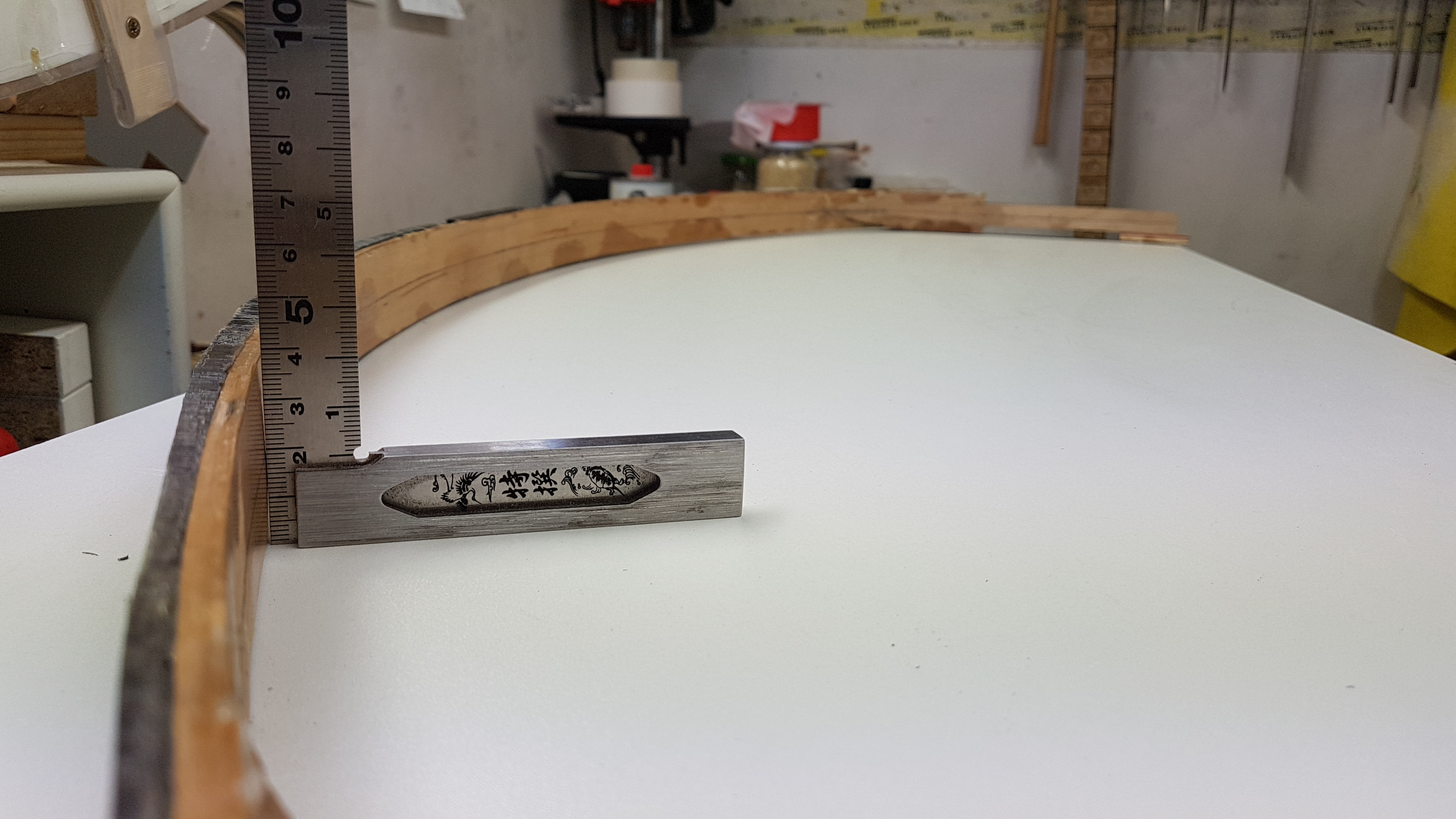

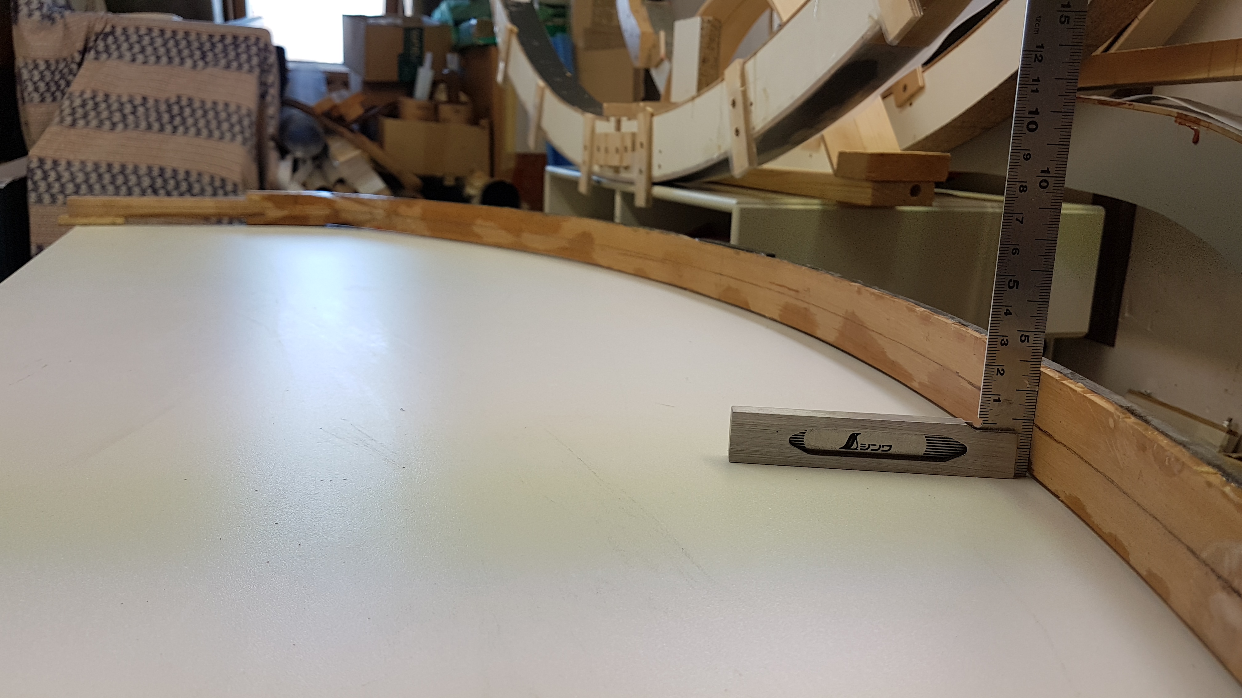

ah ok... die arbeitsplatte ist somit die Führung.
Danke fürs foto...

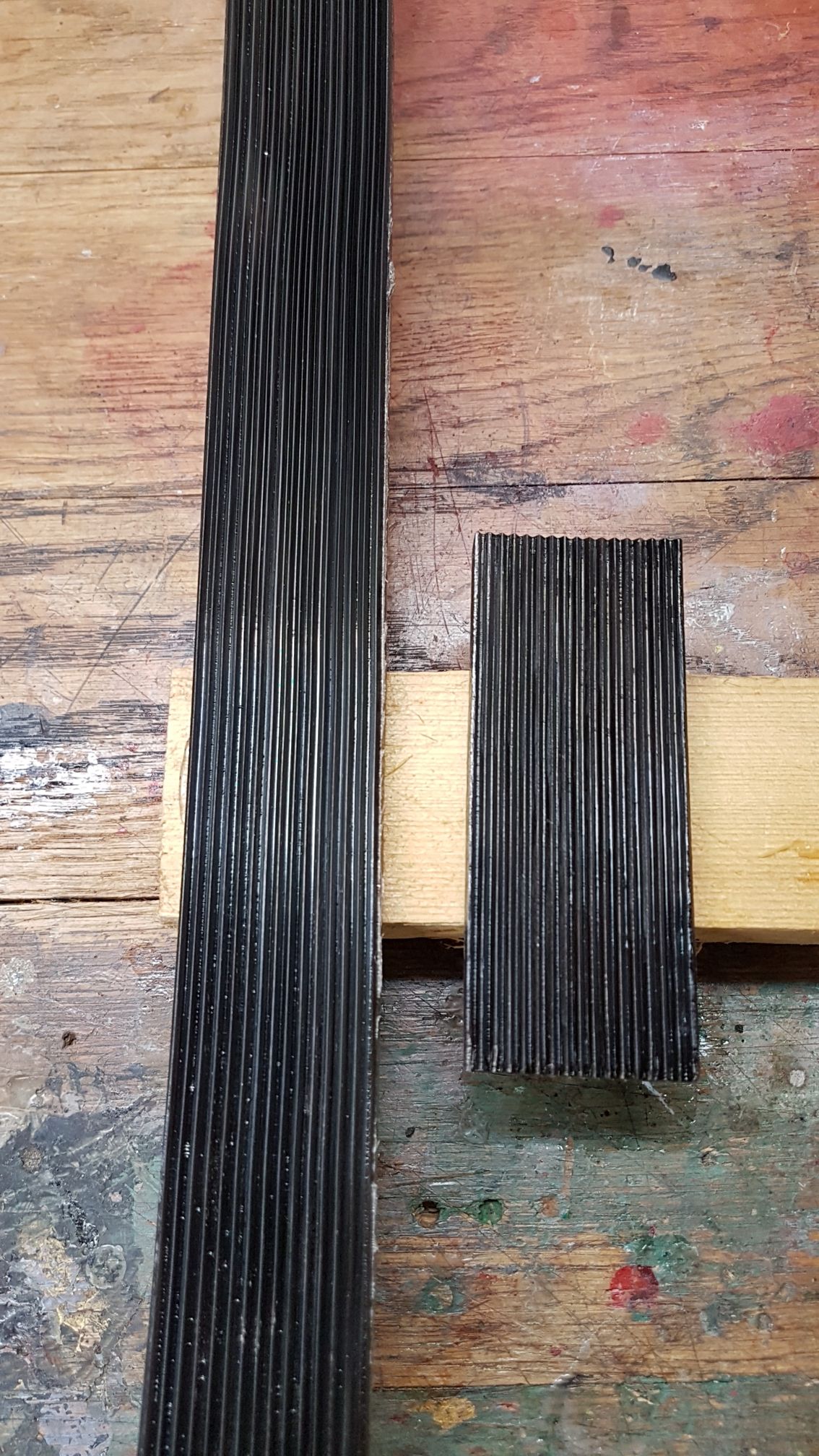

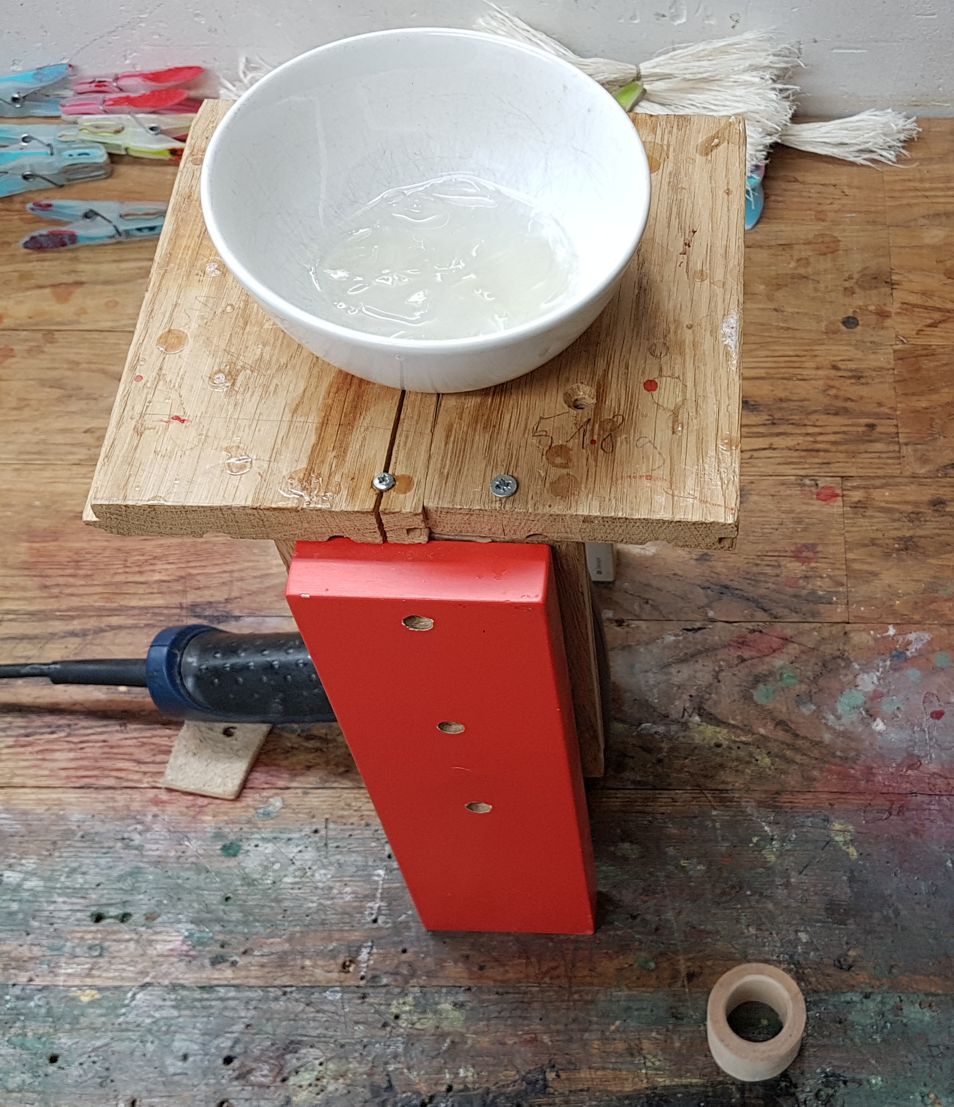

Und wieder ein Stück weiter: heute habe ich den Rahmen und das Horn grundiert und morgen wird das Horn geklebt.

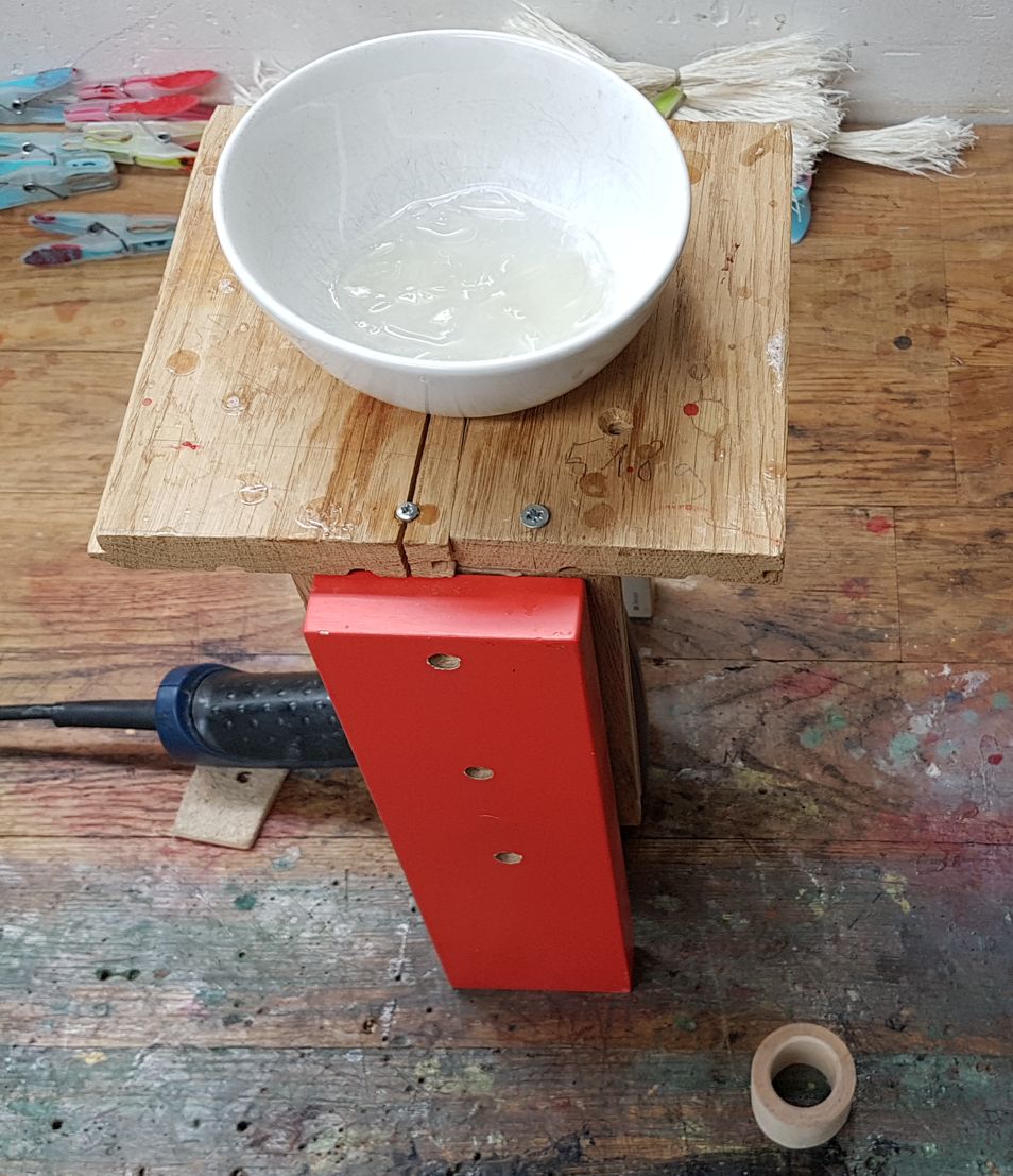

Grundiert habe ich mit Hausenblasenleim (5 g), 10% und 4 Lagen. Das sollte problemlos ausreichen. Hausenblase weil ich keine Lust hatte die Bauteile zu erwärmen und mit Hausenblase gehts halt auch bei Zimmertemperatur.
Leim mit Hlp auf ca. 40° C erwärmt
grundiert
grundiert
grundiert. Hier sind noch kleine Bläschen zu sehen, die werden im nächsten Schritt beseitigt

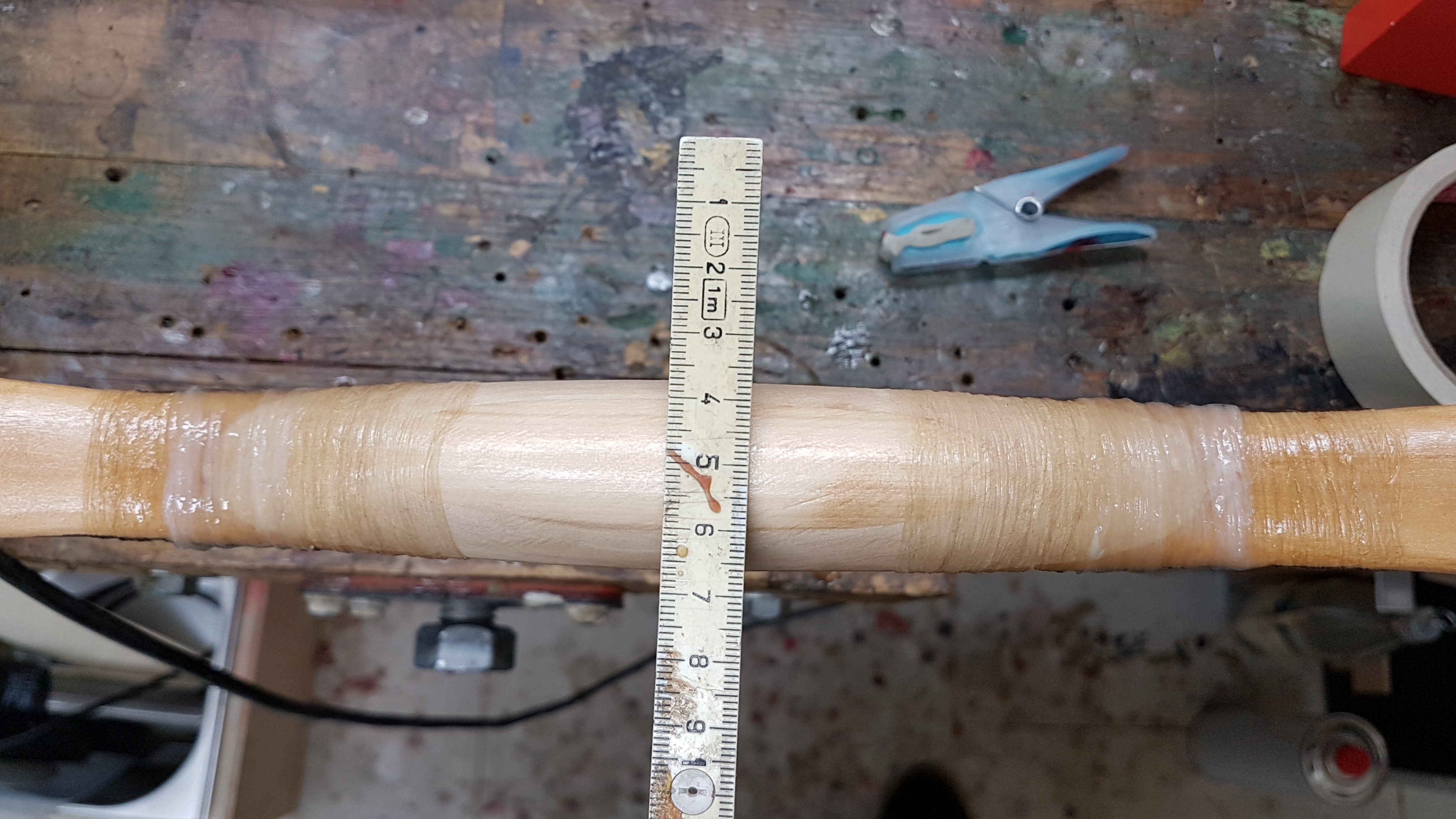

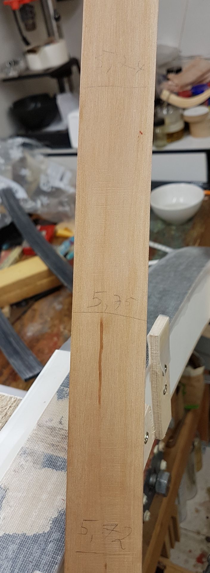

Da ich das Horn noch nicht auf dem entgültigen Dickenmaß habe, habe ich die Kerndicken alle 10 cm gemessen und auf dem Kern festgehalten. So weiß ich nach der Klebeaktion genau wie dick das Horn ist und kann den vorläufigen Dickentaper vor dem Sehnenbelag herstellen.
Dickenmaße alle 10 cm

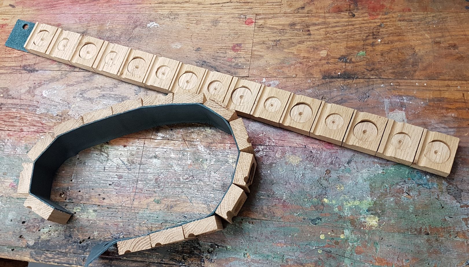

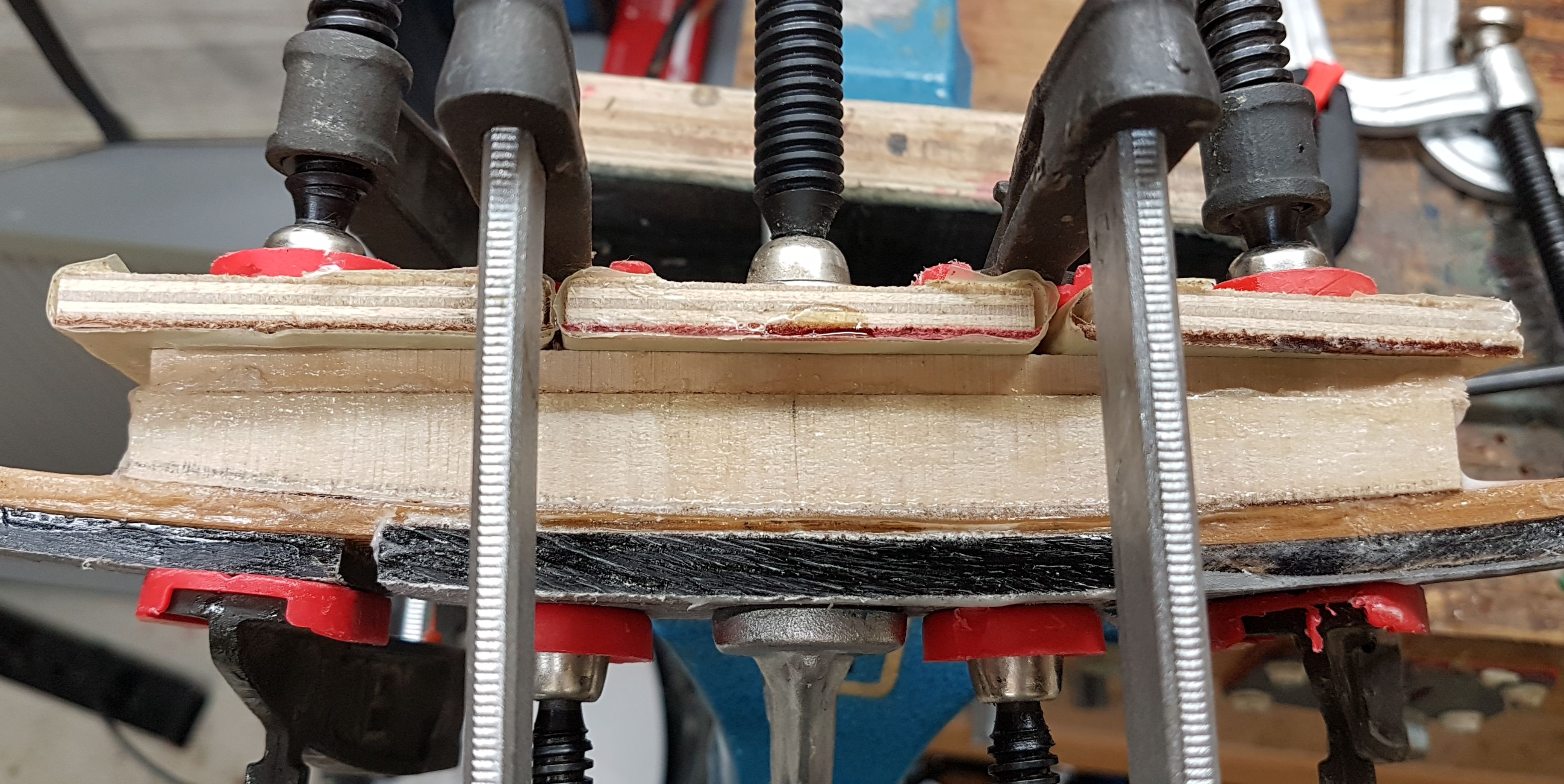

Außerdem brauchte ich noch neue Druckverteiler, da ich keine Schnurmethode zum verkleben benutzen werde, sondern mit C-Zwingen arbeite. Eiche auf Leder geklebt, das Leder anschließend gewachst und somit Antihaft beschichtet ;)
Die Eicheklötzchen sind 37 mm breit und ca. 42 mm lang.
Druckverteiler Eicheklötzchen auf Leder

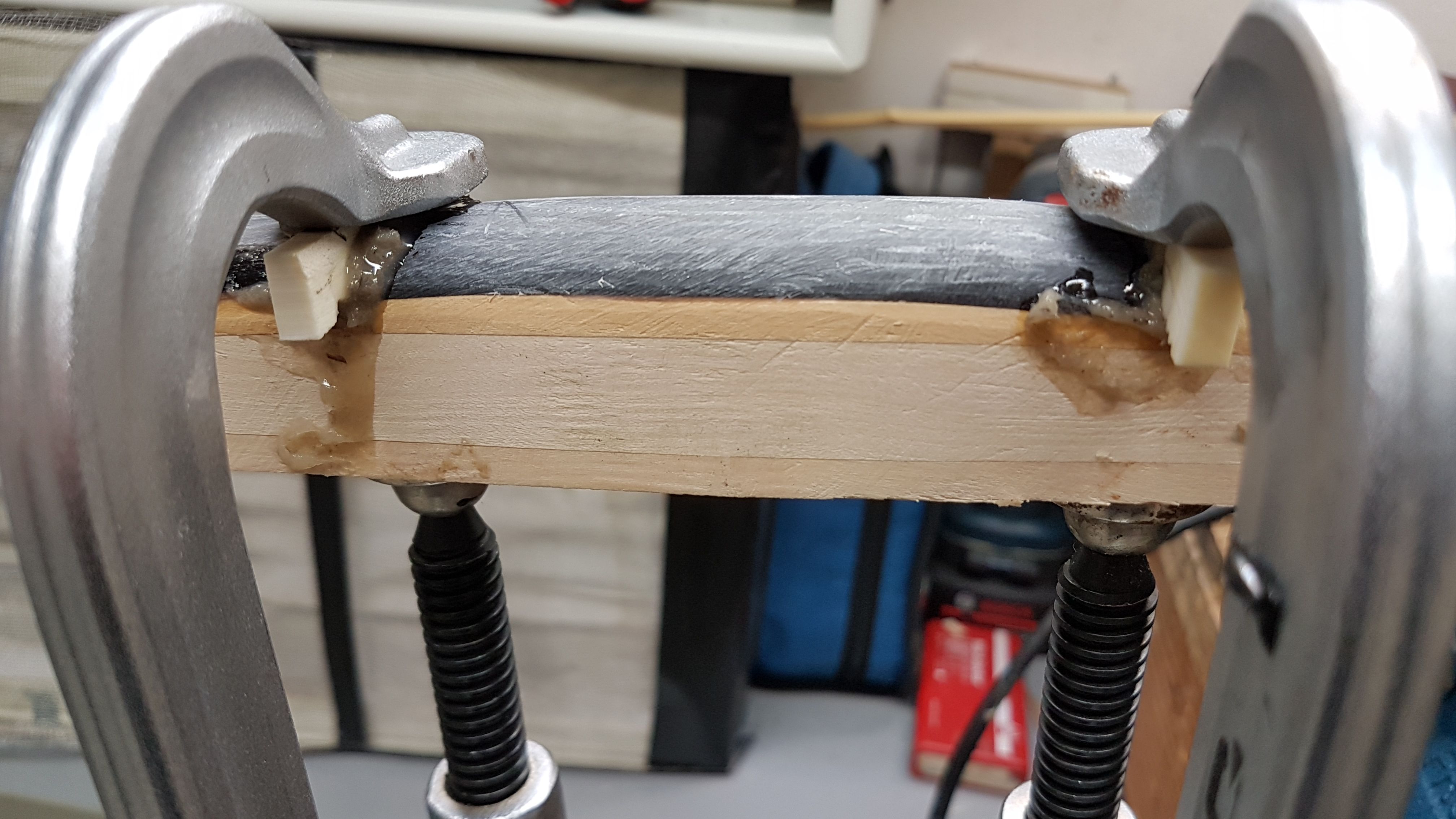

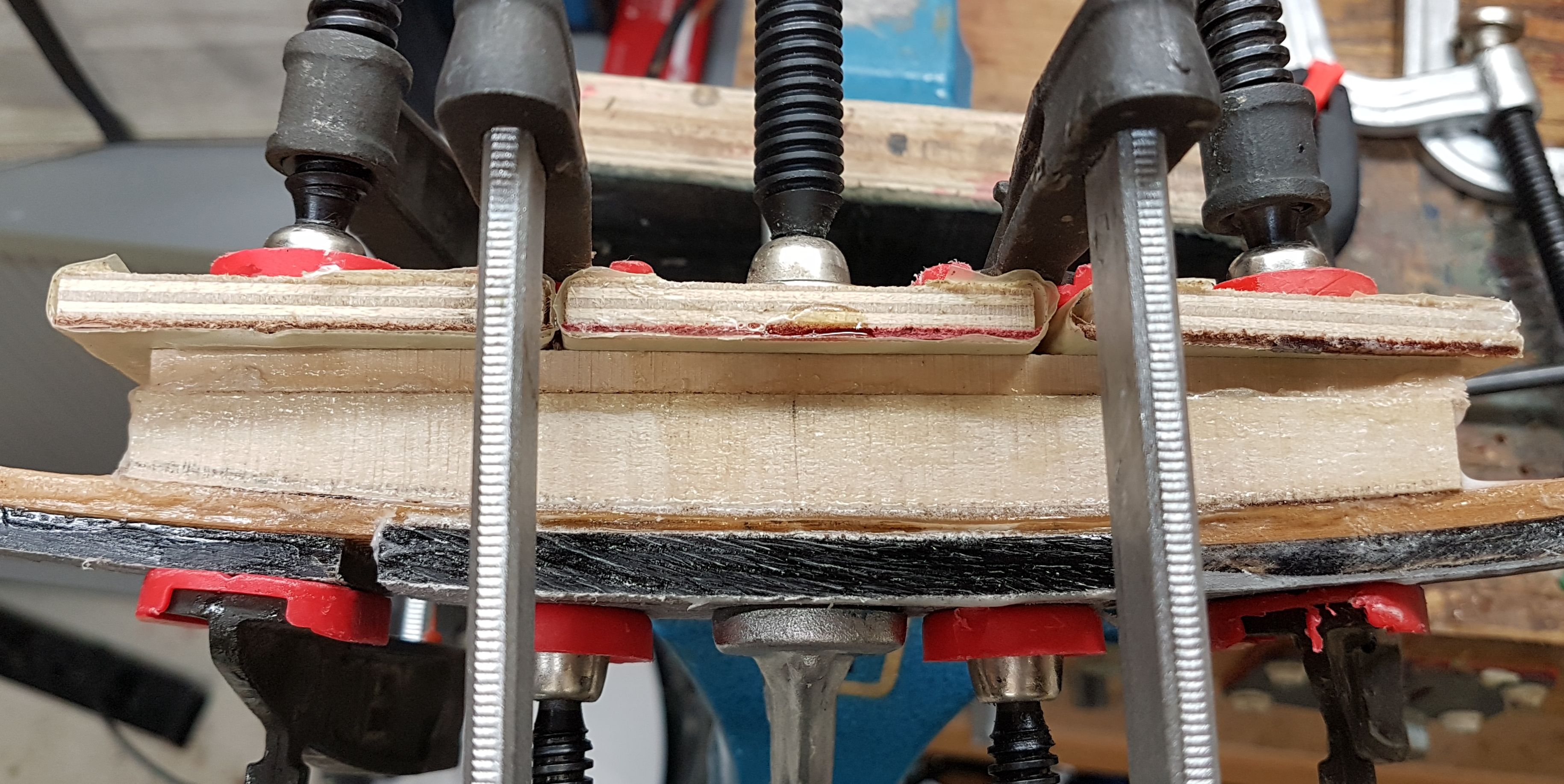

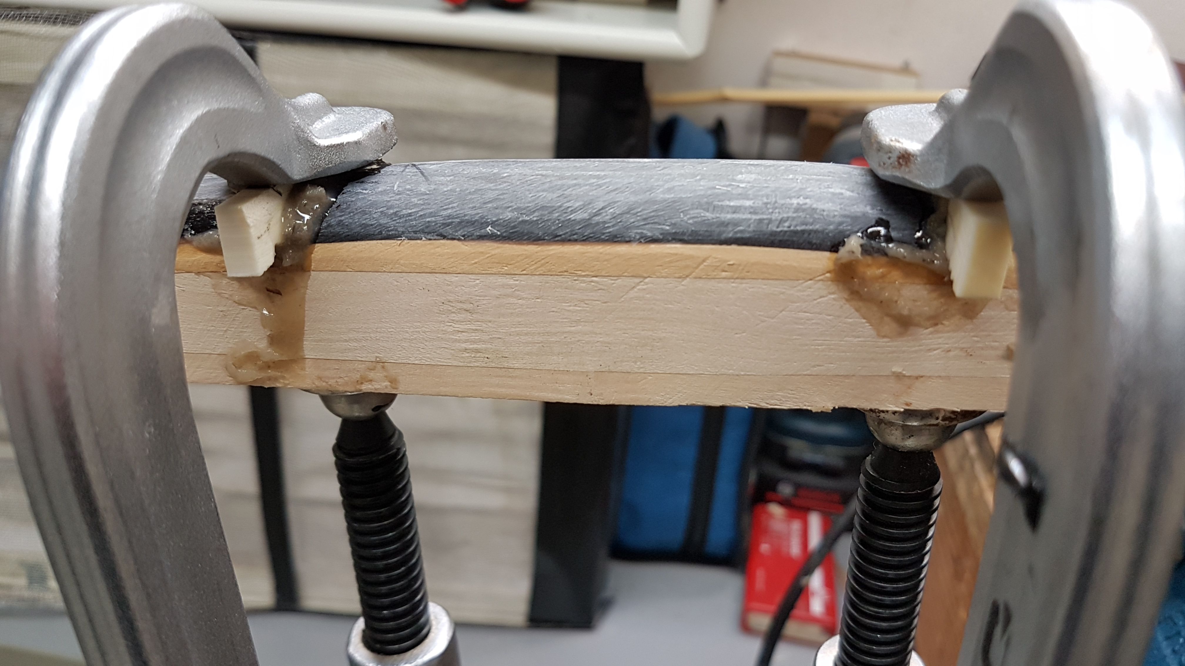

Heute wurden die Hornteile geklebt. Geklebt habe ich mit Schwimmblasenleim (selbst gekocht). 20g angerührt zu 35% Leim waren ausreichend. Die 35% Konzentration ist allerdings schon grenzwertig, da der dicke Leim trotz niedriger Geliertemperatur relativ schnell geliert. In Zukunft werde ich nicht über 30% gehen. Die Leimtemperatur war ca. 55° C.
Jetzt heißt es wieder einmal abwarten. In 2-3 Tagen werden die Zwingen entfernt und dann darf das Ganze 3-4 Wochen trocknen.

Servus, gute Idee die Klötze auf Leder ist sehr exakt, ergibt eine gleichmäßige Druckverteilung.
Kannst du den Bogen mit den Zwingen noch Heben?
Beiträge: 6693
Hat gedankt: 265 Mal
Hat Dank erhalten: 371 Mal
Re: Mandschu warbow - Baubericht eines Langzeitprojektes
Es sind schon ein paar Kilo, aber geht noch 🏋️‍♂️

@Neumi: Sehr tolle Idee! Klötzchen auf Leder, habe ich noch nie gesehen.
Du gibst dir wirklich viel Mühe, weiter so! :) :)

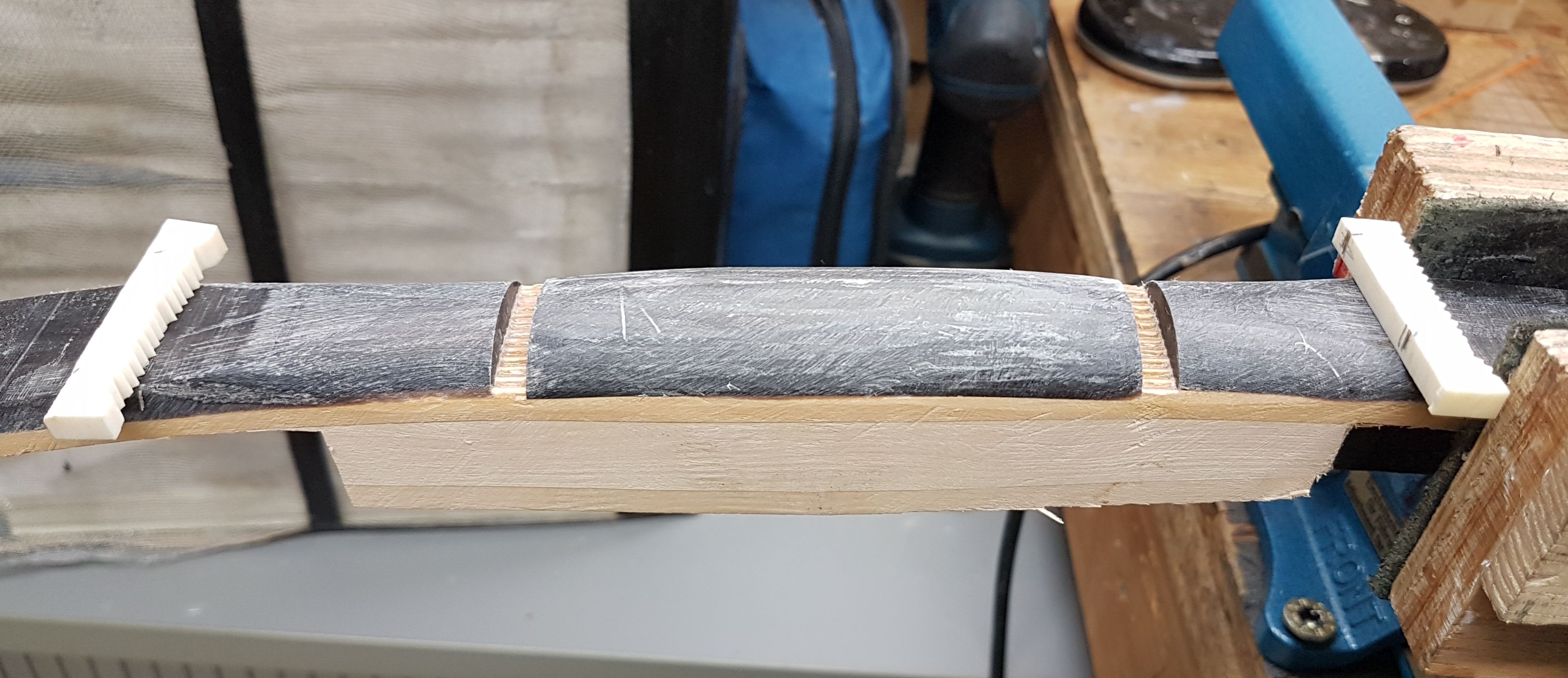

Und die nächsten Aktionen waren: Griffstück ausschneiden und passend schleifen. Weil's zu dünn wurde aber gut gepasst hat, hab ich noch ein extra Stück draufgepappt.
Griffstück aufgeklebt
Dann habe ich die WA-Seiten geputzt und in etwa auf's Endmaß gebracht.

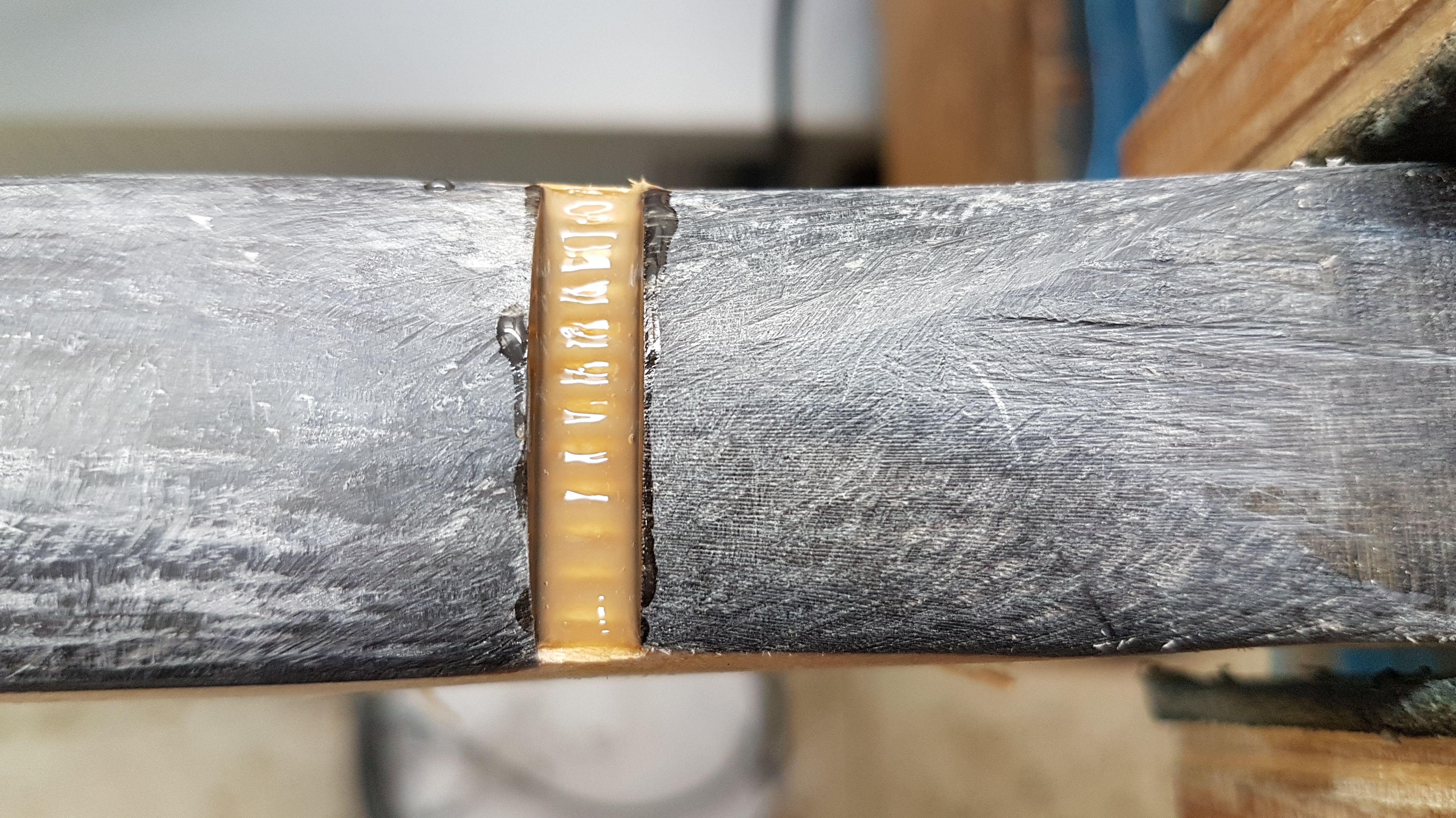

Danach wurden das Horn im Griffbereich auf Endmaß abgerundet und die beiden Knochenteile in die Lücken eingeklebt.
erstmal Hautleim in die Lücke gefüllt und gelieren lassen
den Hautleim mit Hornstaub und Minispänen gemischt
Keine Ahnung wie oder ob man die Knochenteile bei Mandschu-Bogen bezeichnet
Jetzt kommt wieder eine Woche Trocknungszeit, dann werden die WA auf voraussichtliche Enddicke gebracht, die Knie ausgearbeitet und dann kann auch schon die erste Sehnenlage drauf :)

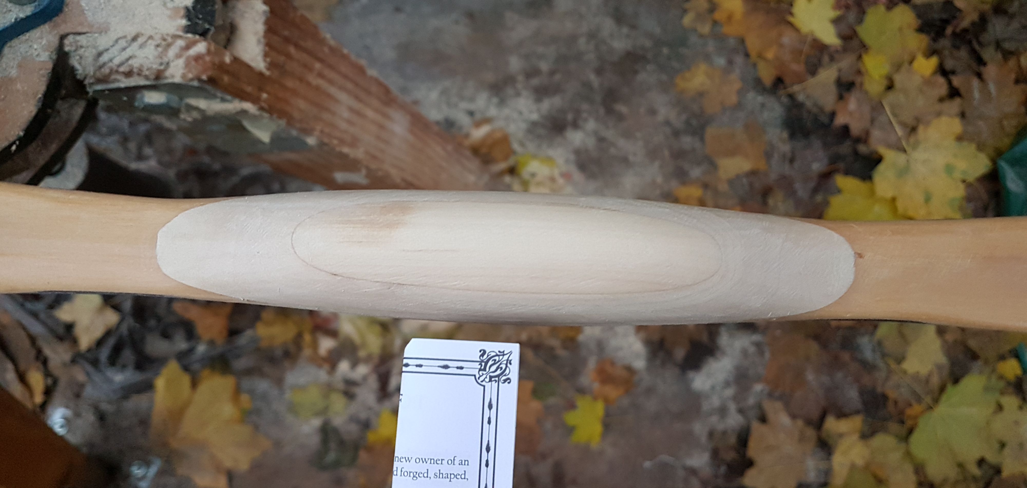

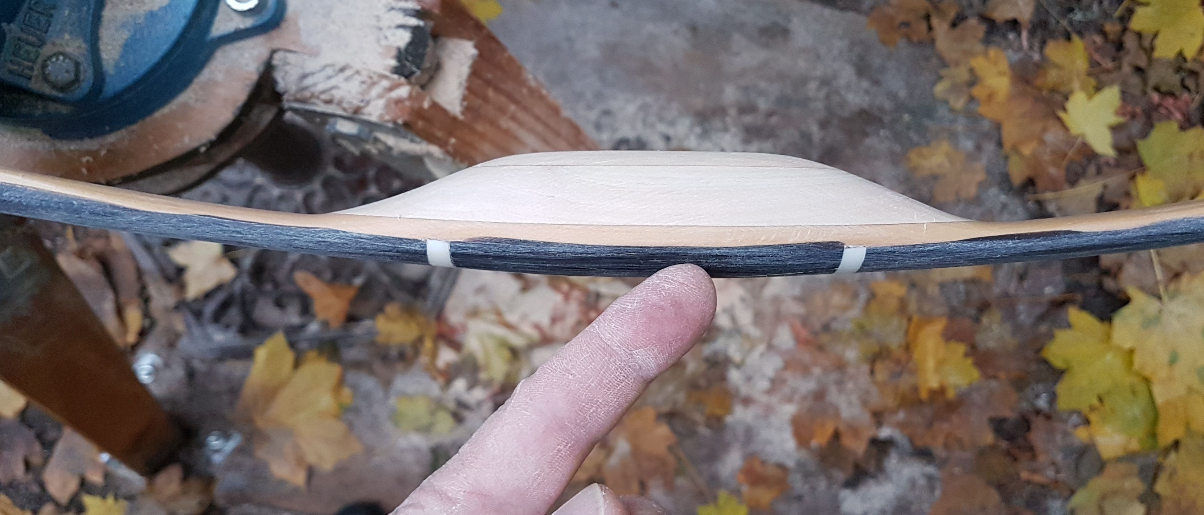

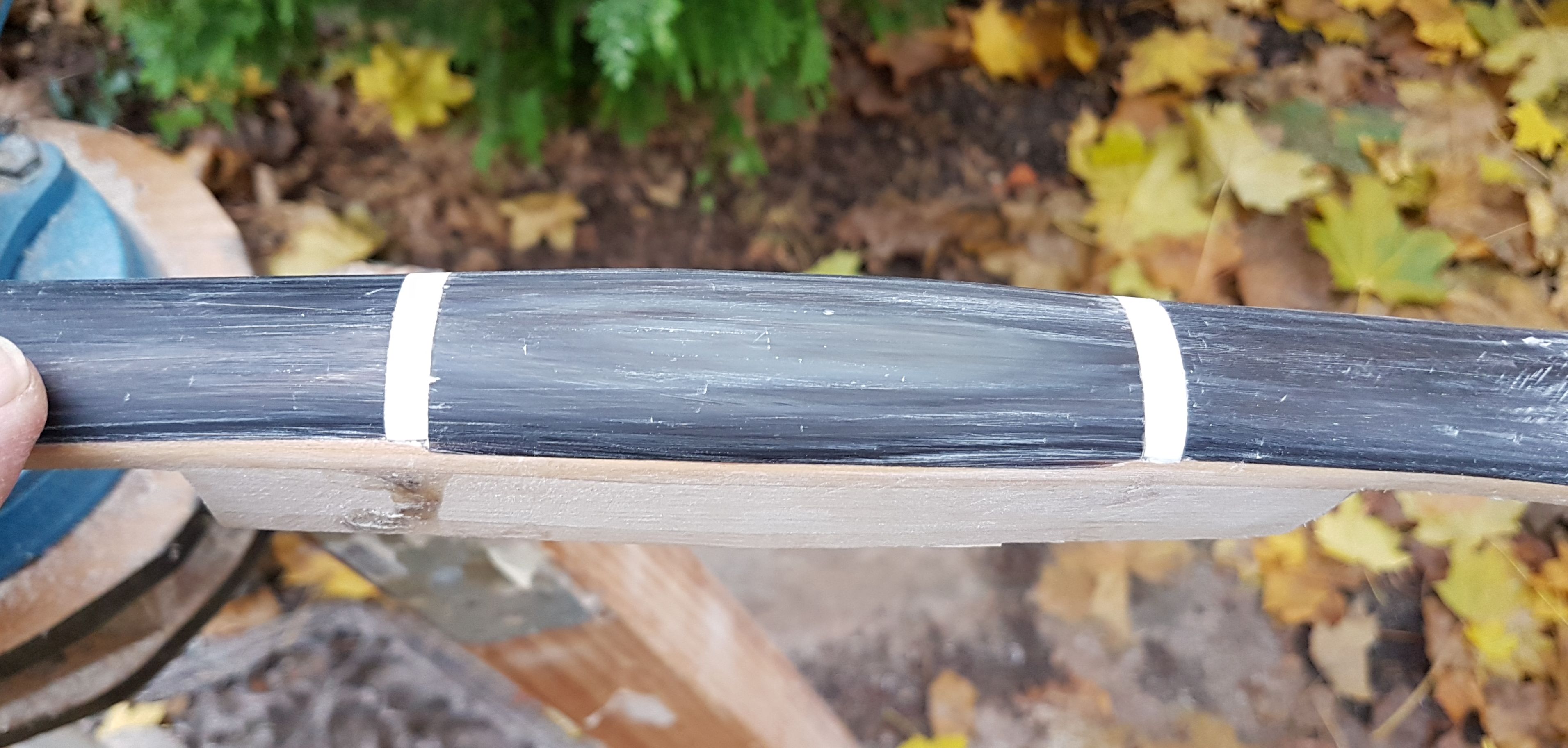

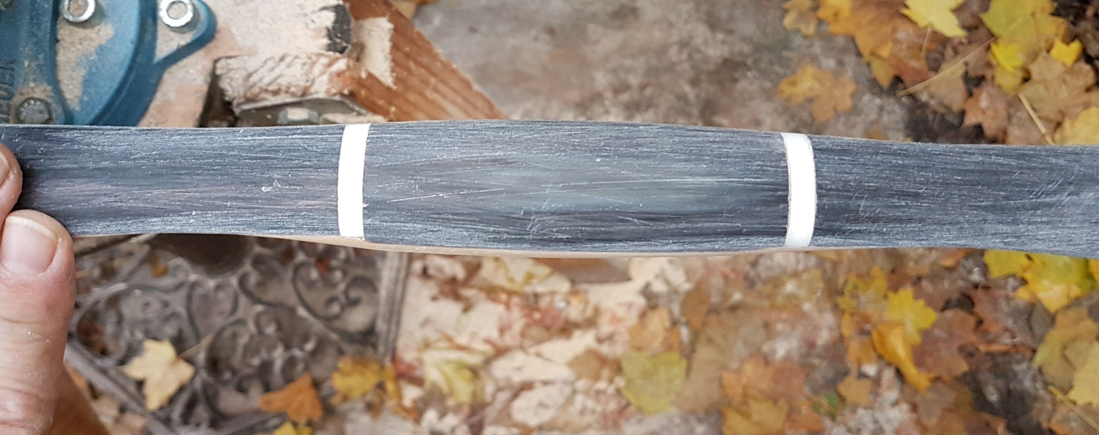

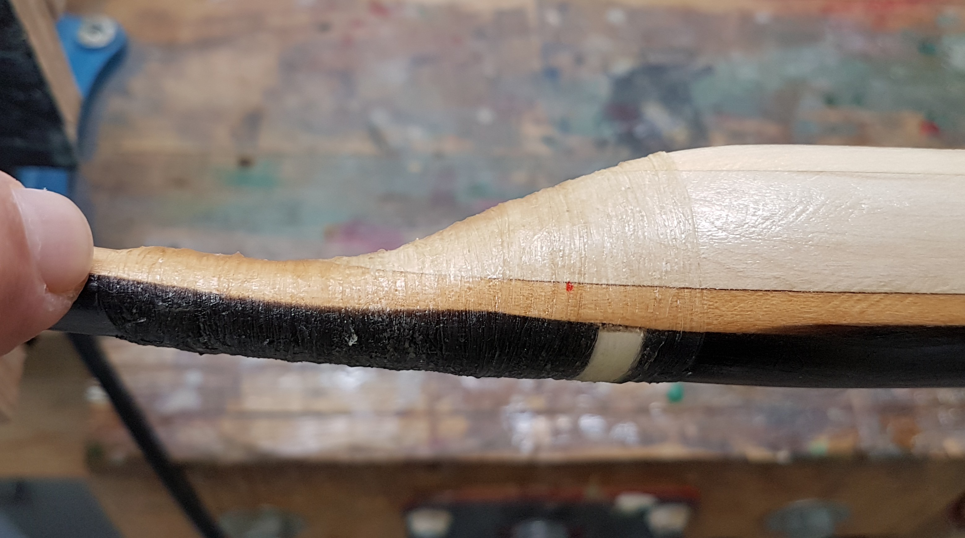

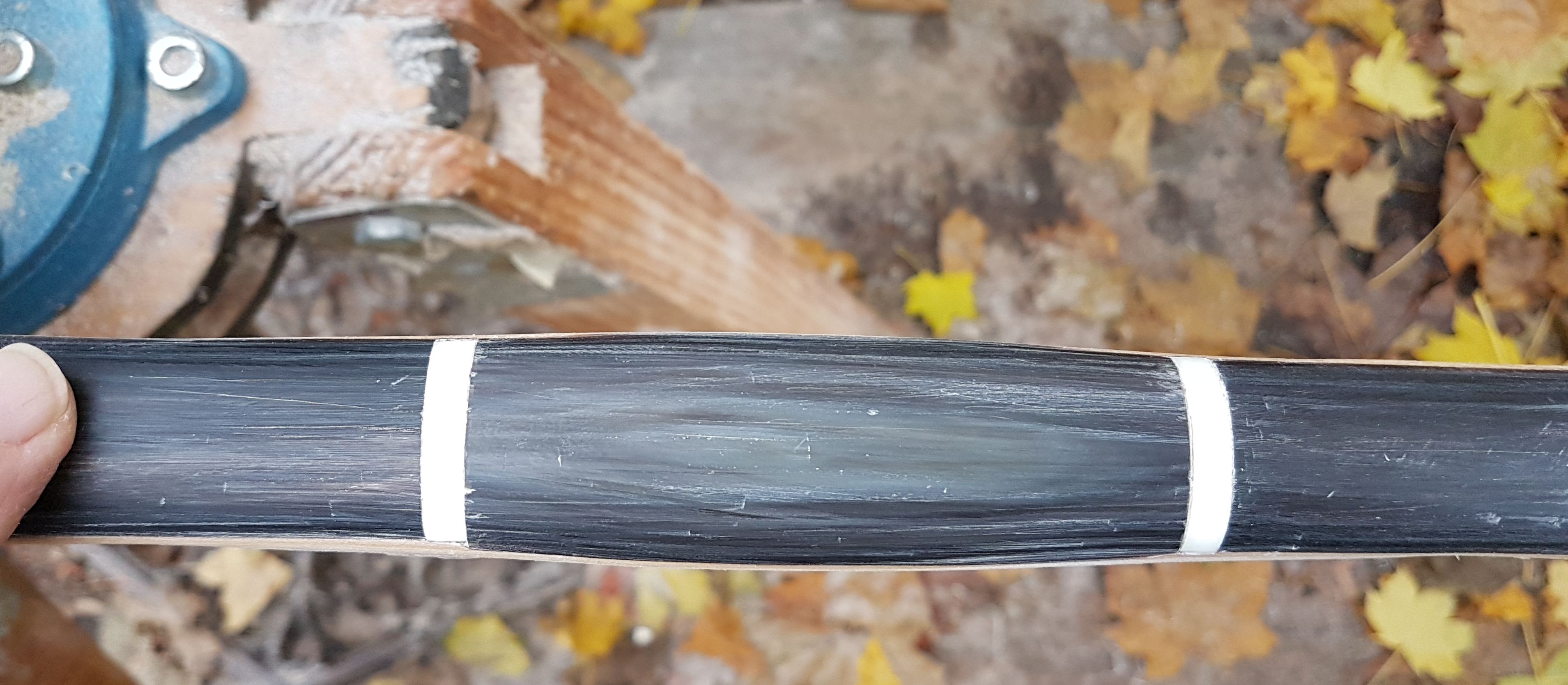

Heute wurde der Griffbereich ausgearbeitet. Da ich morgen sowieso einen Sehnenbelag auf einen anderen Bogen aufbringe, werde ich für den hier dann auch gleich die Fadeouts + 2-3 cm Richtung WA mit Sehne umwickeln.
Und hier wieder Fotos (sollte sich jemand wundern warum immer wieder ein Finger oder was mit Schrift auf den Bildern zu sehen ist: Das ist die Fokussierhilfe für's Smartphone)
bauchseitig ausgearbeitet
Rückenseite ausgearbeitet und im Fadoutbereich und danach etwas schmaler gearbeitet. Der schmale Bereich ist etwas zu lang geworden und zu weit weg von den Knochen, eigentlich sollte der WA direkt nach den Fadeouts auf einer Länge von ca. 3 cm auf volle Breite gehen. So ist das halt manchmal, es klappt nicht alles, vor allem wenn man es nicht angezeichnet hat - das war unnötig.
Die Griffaufdopplung ist übrigens aus nem schön schweren Hartriegel und oben noch Elsbeere aus nem Reststück. Und mit den Klebefugen bin ich voll und ganz zufrieden.

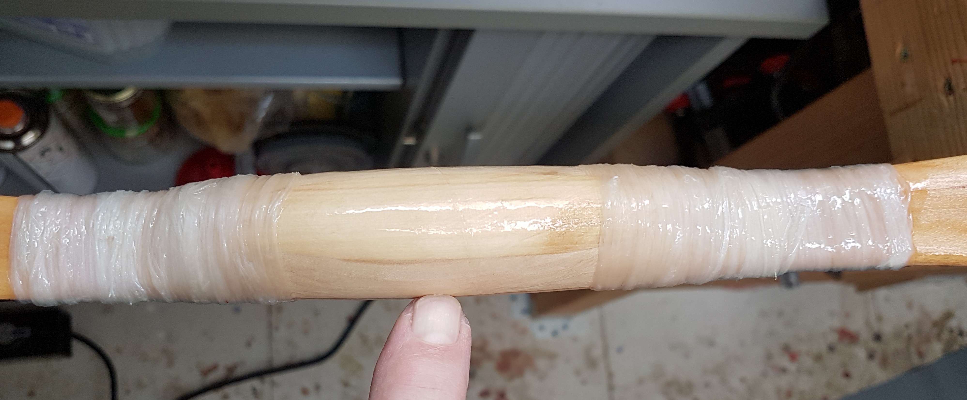

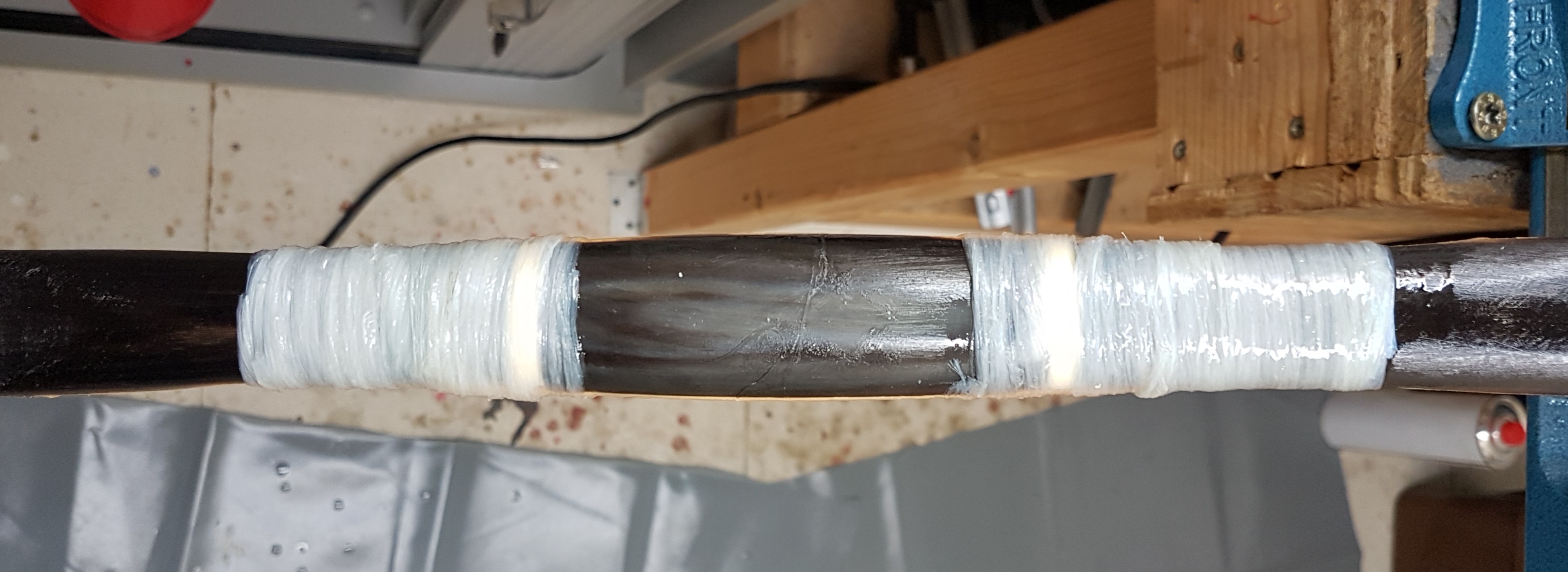

Wie gestern geschrieben, gab es heute Wicklungen im Fadeoutbereich. Verwickelt habe ich je 3,2 g Straußensehnen
Beiträge: 6693
Heute gab es zusätzlich noch ein paar Sehnen über die Fadeouts
Wicklung von gestern trocken
zusätzliche Sehnen
zusätzliche Sehnen
