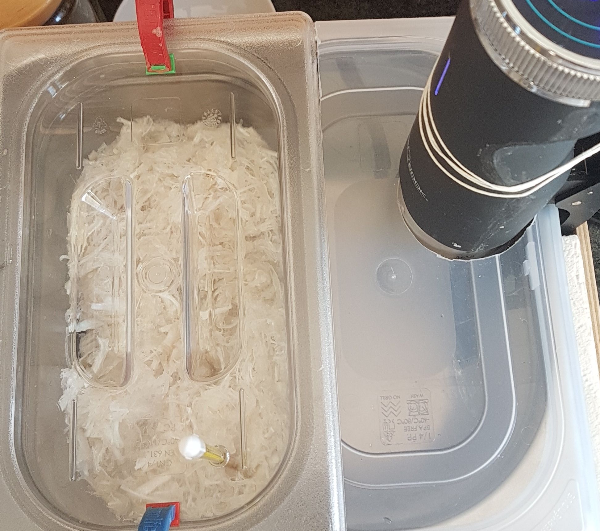

Sehnen "kochen". Die ausgepressten Sehnen mit ca. 250-500 ml demineralisiertem Wasser pro 100 g Sehnentrockenmasse für 8 Std. auf 70° C erhitzen.
Die zugegebene Wassermenge sollte möglichst gering gehalten werden, um später unnötig lange Trocknungszeiten zu vermeiden. Hierzu kann man beispielsweise die ersten 1-2 Std. nur soviel Wasser zugeben, dass nur ca. 3/4 der Sehnen mit Wasser bedeckt sind und danach entscheiden, ob noch mehr Wasser nötig ist.
Wenn möglich immer mal wieder gut umrühren oder einen Magnetrührer verwenden.
Danach die erste Charge filtrieren und gelieren lassen (ein Passiertuch sollte sich gut eignen, ich benutze ein Filtertuch von stoerleim-manufaktur.de). Das abfiltrierte Sehnenmaterial für weitere 16-18 Std. bei 80° C, mit gleicher Wassermenge wie vor, erhitzen.
Oder aber die gesamten 24-26 Std. auf 70° C oder auf 80° C erhitzen. Hier sind etliche Varianten möglich.
Sehnen im Wasserbad Wasserbad mit Sous-Vide-Stick erhitzt
