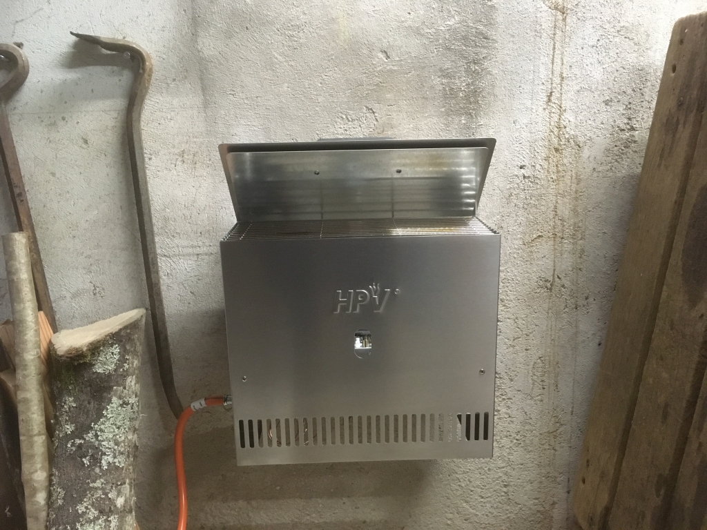

Hallo Zusammen,
nach dem ich Infrarotpanel und Gasheizung getestet habe, ist es jetzt doch eine 4 kw Gas Gewächshausheizung, natürlich
mit Sauerstoffmangelsicherung geworden. War auch der geri ngste Aufwand. Die bringt meine 22 qm Garagenwerkstatt
mit 30 cm Erde auf dem Dach schnell auf angenehme Temperatur.
Mann kann sogar einen Thermostat auf die Gewünschte Temperatur einstellen.
Und Kopfweh hab ich wieder aller Erwartung noch keines bekommen.
