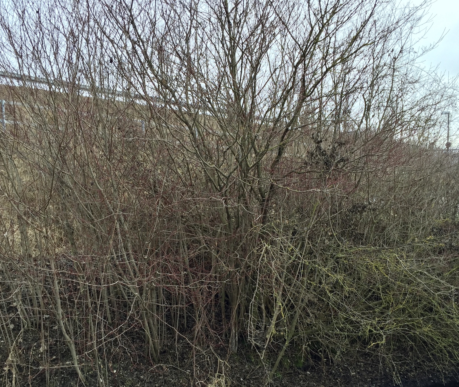

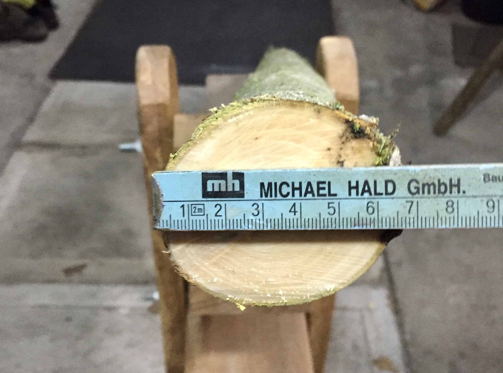

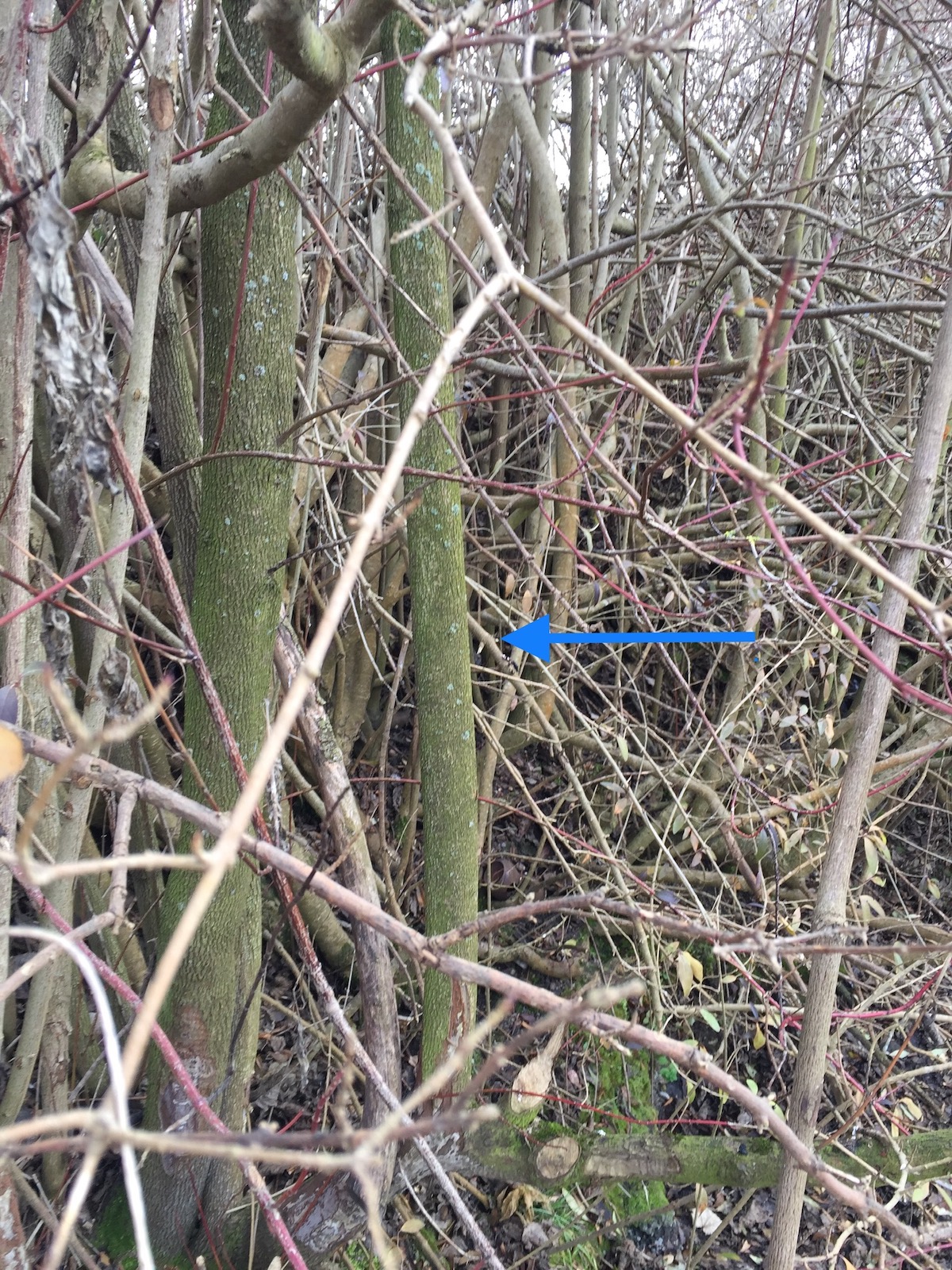

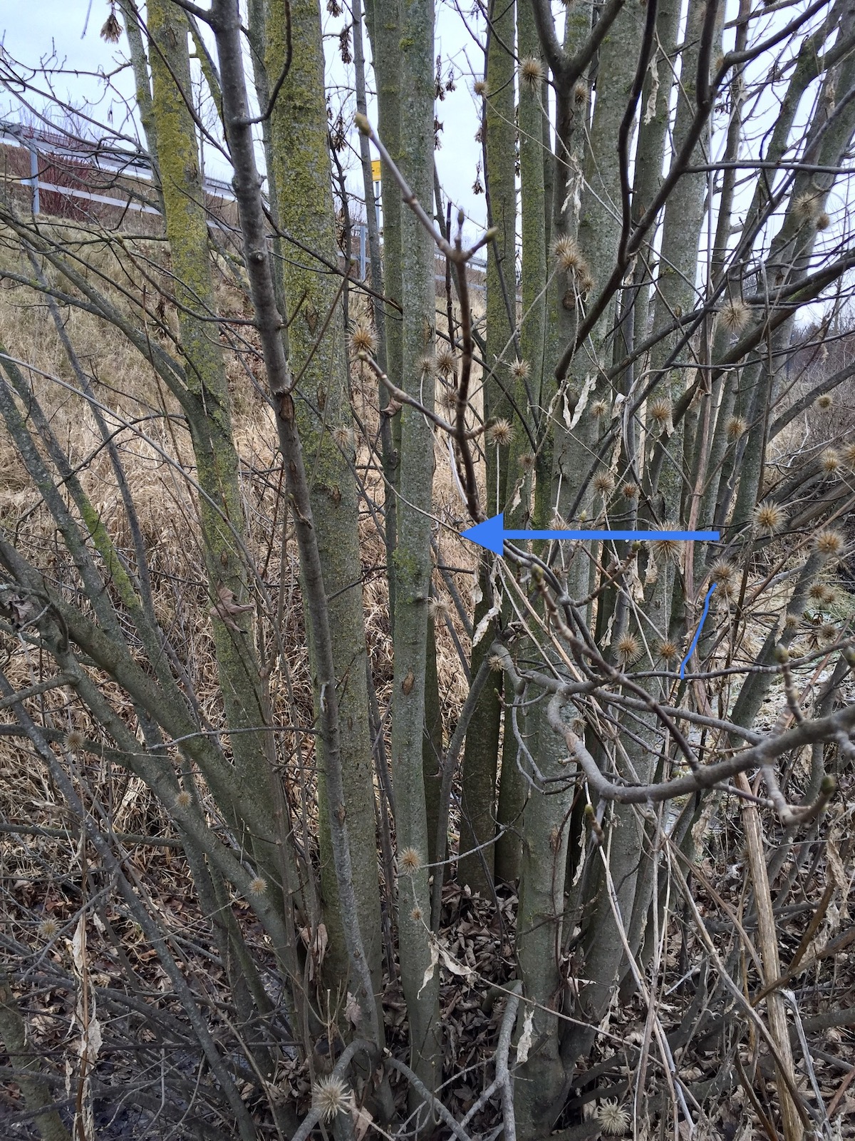

hab mir gestern gleich an einem Bach einen Hartriegel und einen Bergahorn geholt.
Hartriegelbusch
Hartriegelbusch
da ist er
da ist er
der Bergahorn
der Bergahorn

Um die 2m lang und schön gerade, hoffenmtlich verziehen sie sich nicht.
links der Hartriegel, rechts der Auorn
Hartriegel
Hartriegel
Bergahorn
Bergahorn
Der Hartriegel soll es werden, der Ahorn ist quasi auf der "Ersatzbank"

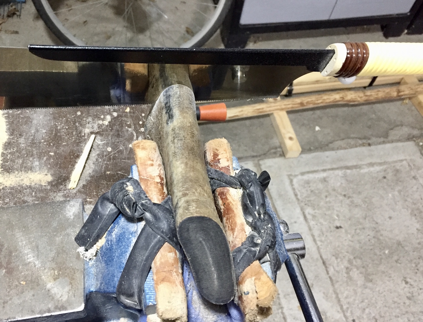

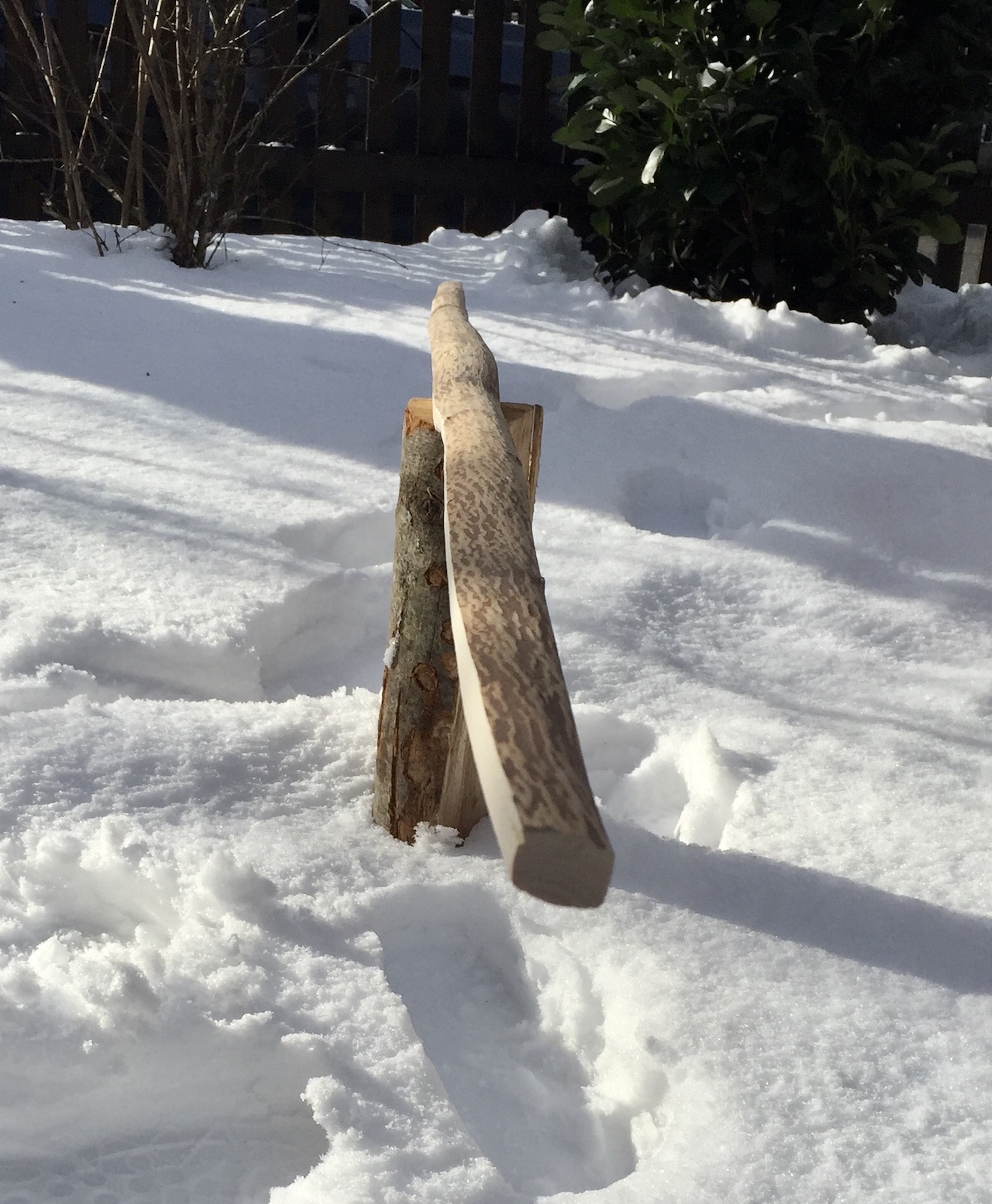

Nachdem ich mir das Neujahrsschispringen angeschaut hatte ging es weiter:

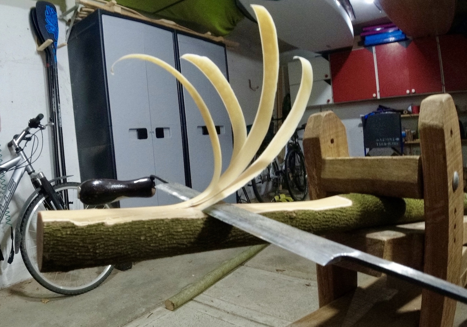

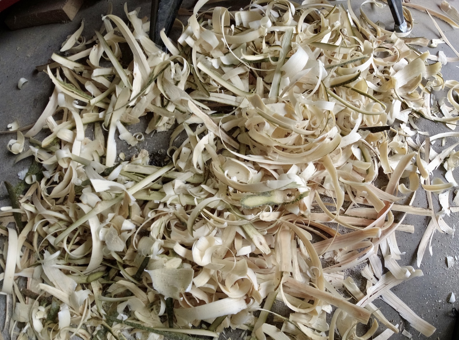

Mit dem Ziehmesser habe ich die grobe Form herausgearbeitet,
viele Späne gemacht,
mit einem alten stumpfen Mersser entrindet,

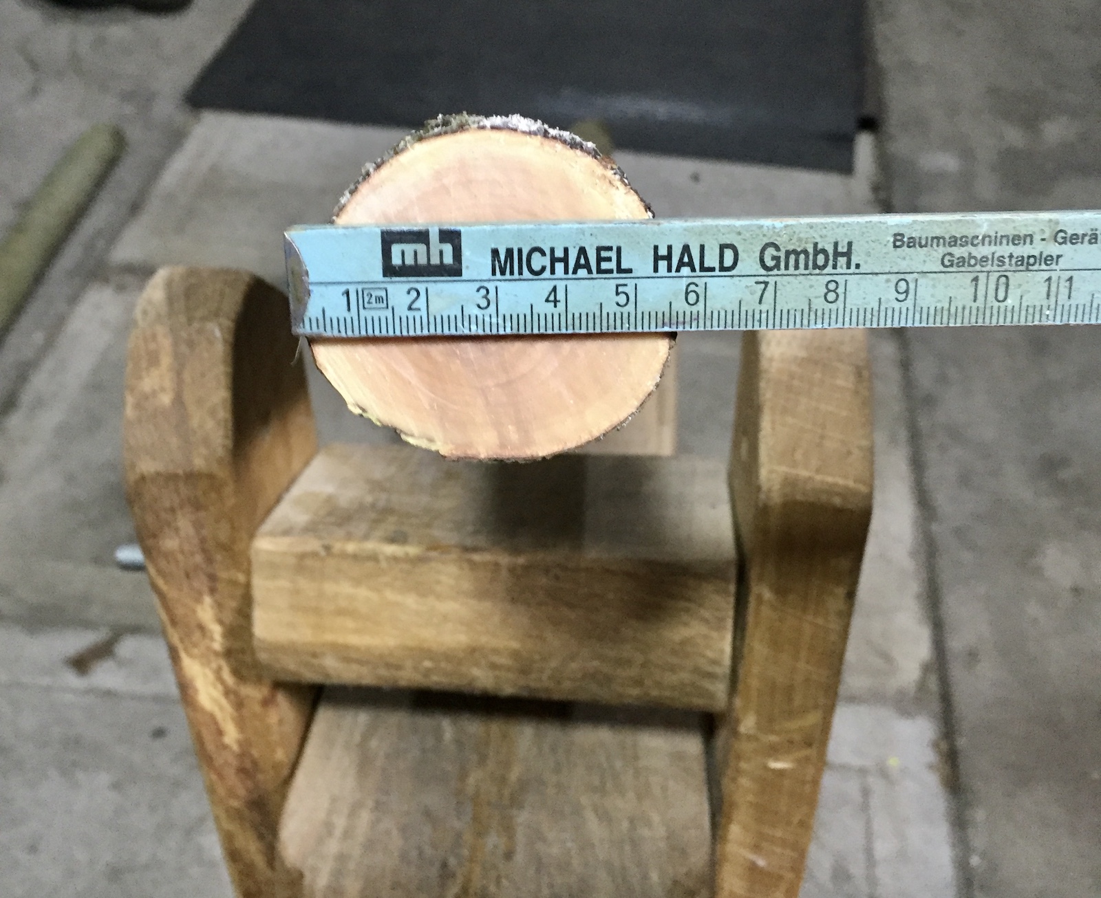

Hartriegel
Hartriegel
Bergahorn
Bergahorn

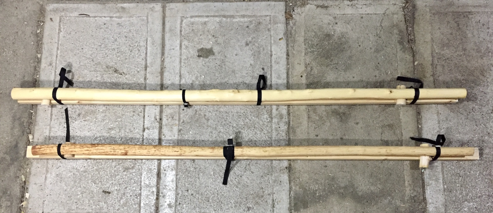

Entlastungsschnitt im Griffbereich gemacht, die Enden mit Leim versiegelt und zum Abschluss die Kandidaten auf einem
Kantholz fixiert.

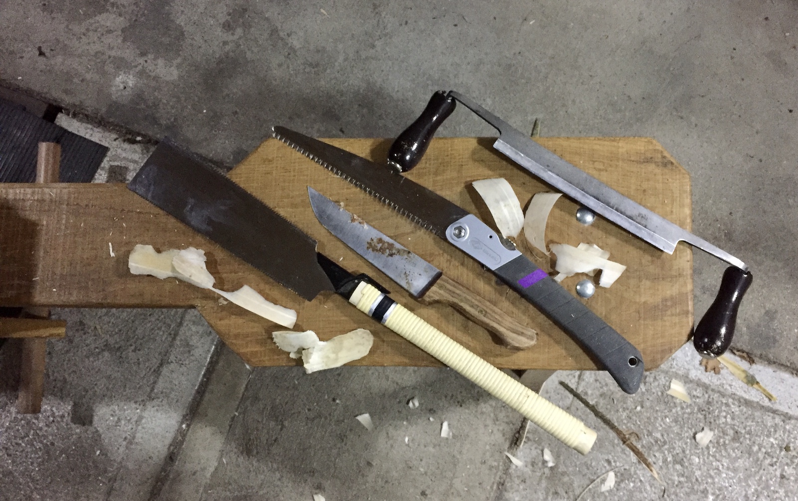

das bisher verwendete Werkzeug
Jetzt lagern sie erst mal in der kalten Garage.

HoyoM hat geschrieben: 02.01.2021, 11:38 die Kandidaten auf einem Kantholz fixiert.
Das wird bei dem Hartriegel nur dazu fuehren, dass er sich dann spaeter verzieht. Wenn der krumm werden will tut er das....
HoyoM
Beiträge: 179
Re: Saplingbow 13, HoyoM, Hartriegel und Bergahorn
Beitrag von HoyoM »
Ich denke schaden tuts nichts, wenn er krumm wird ist es halt so. ;D
Der Weg ist das Ziel
Beiträge: 7086
Hat Dank erhalten: 301 Mal
Definiere Schaden...
So bleibt er dir halt erstmal gerade und wird dann spaeter krumm, wenn du schon dran rumschnitzt.
Hartriegel ist eine Sau. Den kannst du biegen wie du willst, ueber 3-4 Wochen kriecht er wieder zurueck. Das einzige was zu halten scheint, ist mit viel Oel braun (nicht nur glod) braten. Aber da bin ich mir noch nicht wirklich sicher.

Ja, links sieht's nach Drehwuchs aus, das könnte sich schon noch verziehen.

Ich hab den Hartriegel jetzt aus seiner Zwangsjacke befreit, bin gespannt.
Drehwuchs hoffe ich nicht, der Ast ging von einem fast waagrechten Stamm senkrecht nach oben.
Da steckt man halt nicht drin.

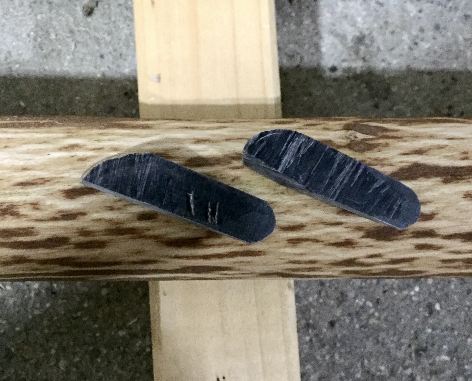

Ich hab schon mal 2 Rohlinge für die Nocks aus Büffelhorn gemacht solange die Saplinge vor sich hintrocknen.
Bis jetzt hat sich noch nichts verzogen.
LG Ulli

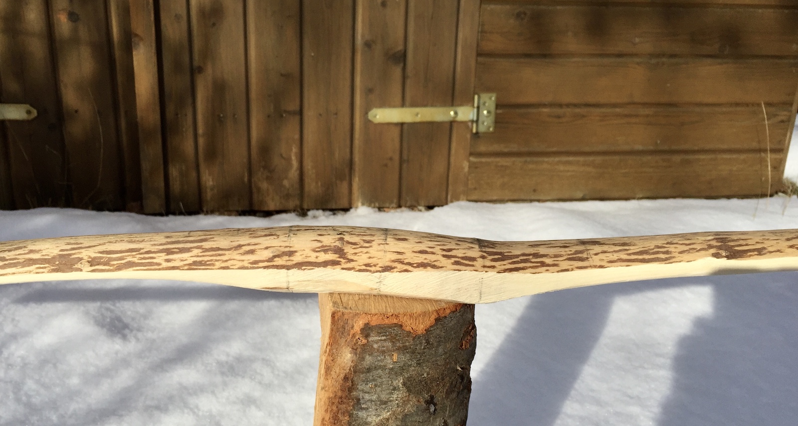

Den Hartriegel habe ich heute deutlich heruntergearbeitet nachdem sich kleinere Trocknungsrisse bauchseitig gezeigt haben. Die sind jetzt alle weggefallen. Zur Sicherheit habe ich ihn wieder in die kalte Garage umquartiert.

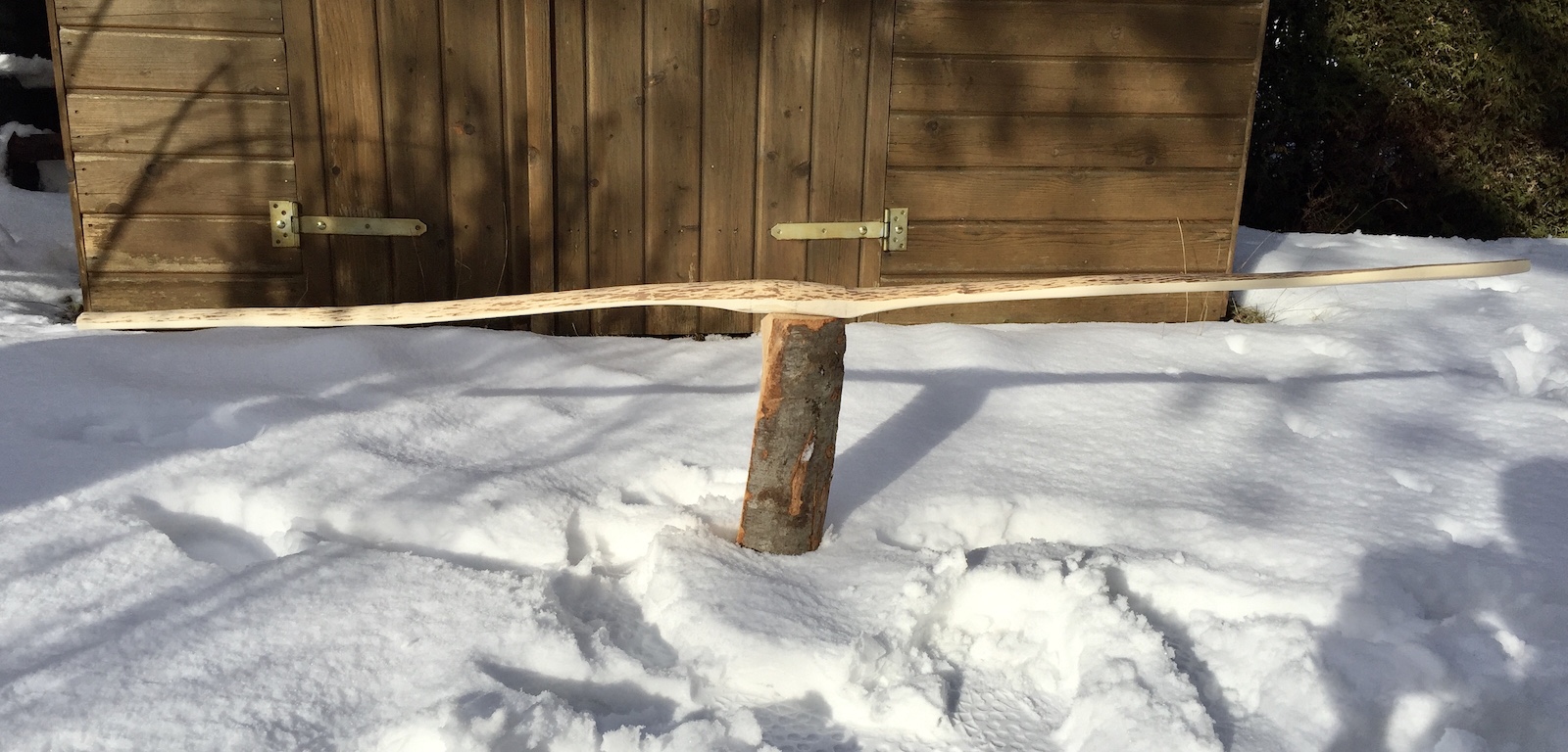

So schaut er momentan aus
Ist noch schön gerade und nicht verdreht, die Sehne läuft bis jetzt genau durch die Griffmitte.

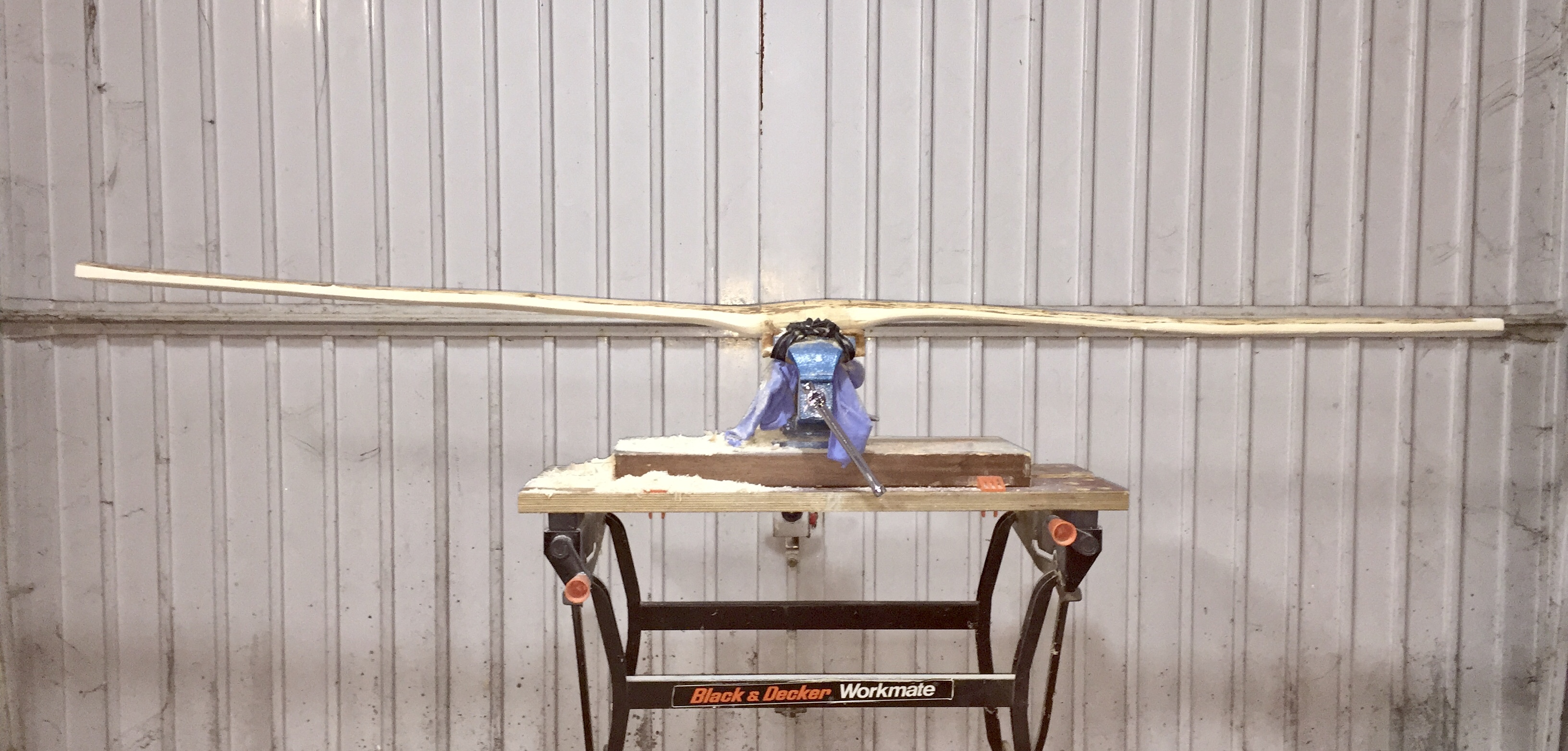

Kurzes Update von mir:
Den Hartriegel hab ich auf 1,66m gekürzt und so weit in Form gebracht, dass ich mit dem Bodentiller anfangen kann wenn er ganz trocken ist.. Er lagert jetzt bei Zimmertemperatur in meinem Arbeitszimmer. Ist noch nicht ganz trocken, momentan verliert er noch um die 20 bis 30 Gramm pro Tag.

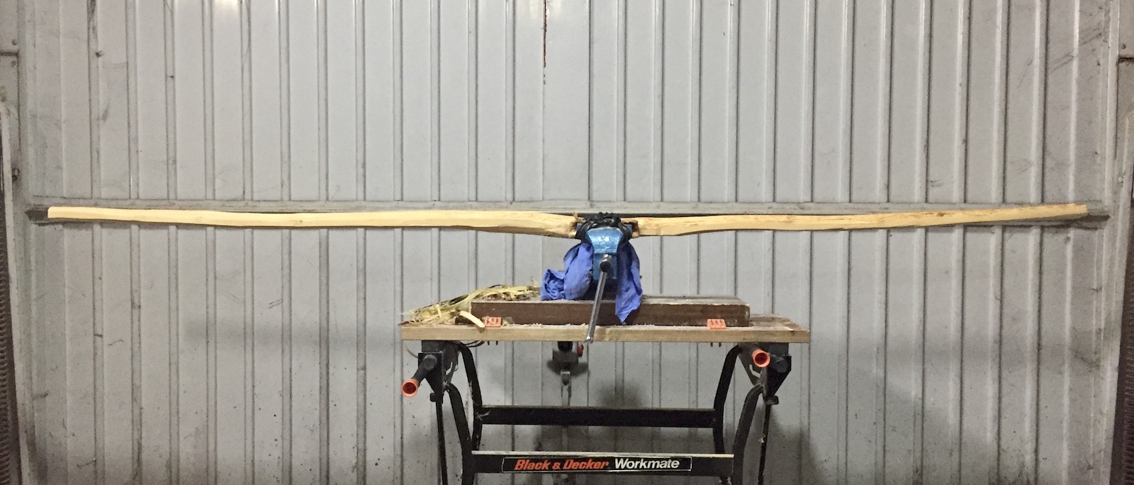

Hartriegel
Hartriegel
Leicht verdreht
Leicht verdreht
Welle im Griffbereich (Herausforderung?)
Mein Plan B Ahorn trocknet ebenfalls im Arbeitszimmer vor sich hin, ist aber erst ganz grob in Form gebracht.

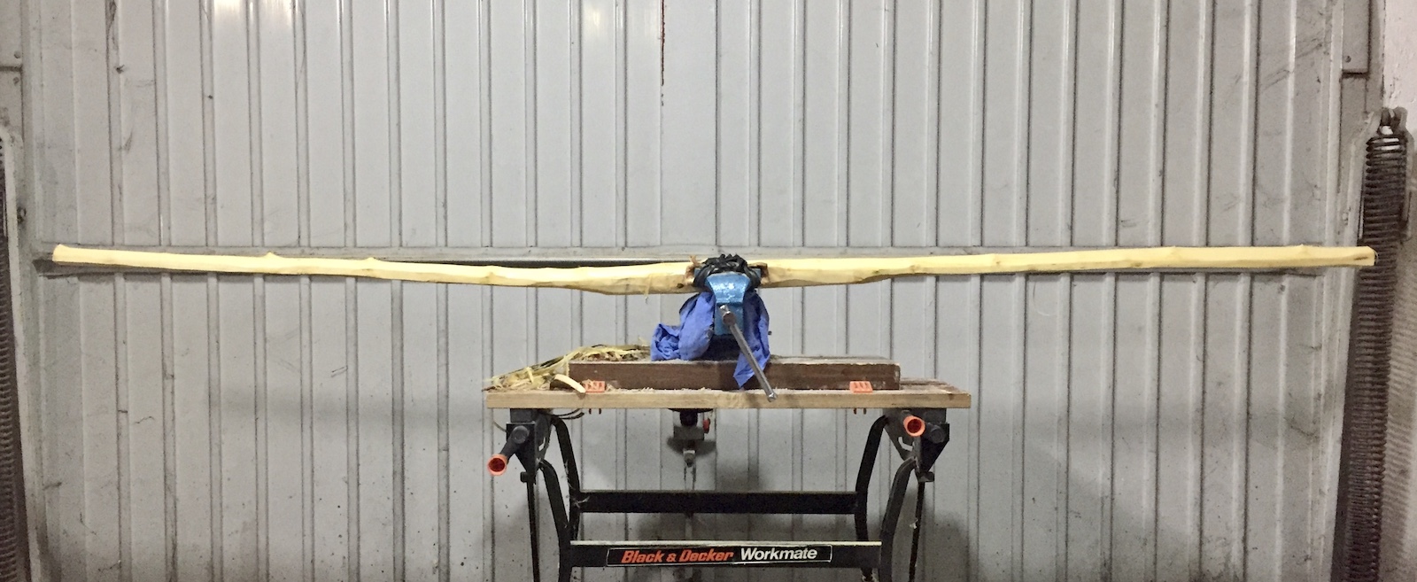

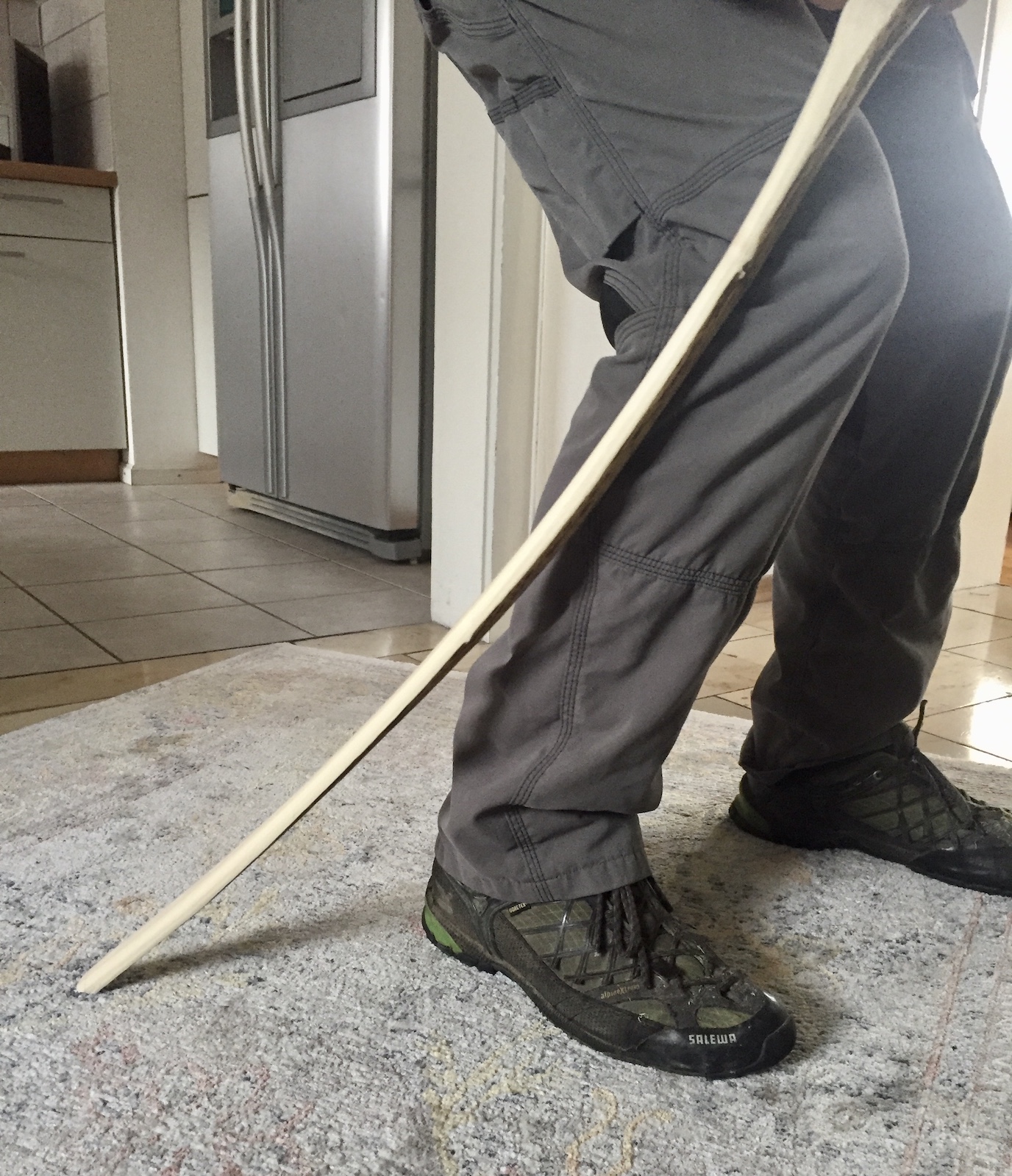

Heute hab ich mit dem Bodentiller begonnen:
Fängt an sich zu biegen
Zusätzlich habe ich noch die Enden schmaler gemacht und im Griffbereich Material weggeraspelt.

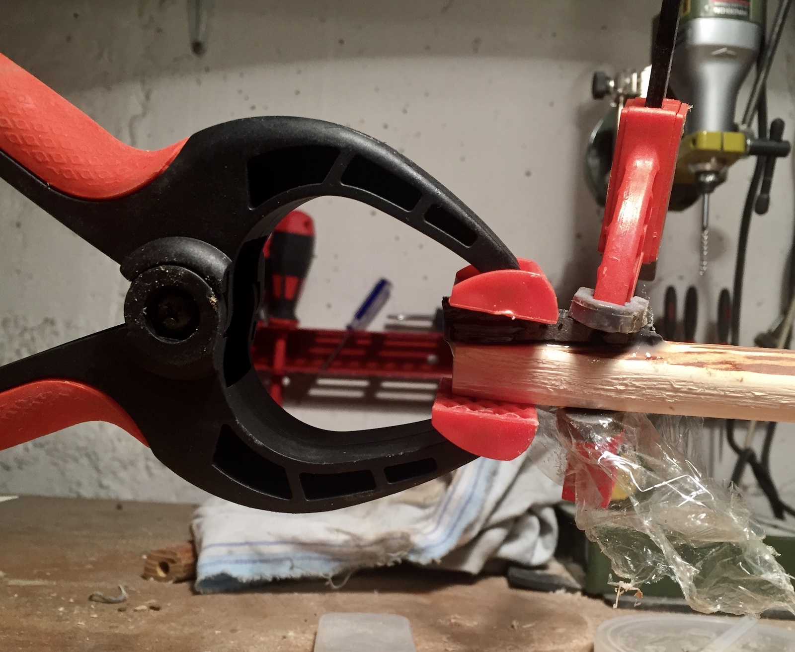

Zum Schluß für heute noch die Rohlinge für die Hornnocks mit Uhu Endfest draufgeklebt.
Liegt jetzt über Nacht im Heizkeller, da haut es mit Sicherheit die Restfeuchte raus, falls noch eine vorhanden ist.
Büffelhorn
Büffelhorn

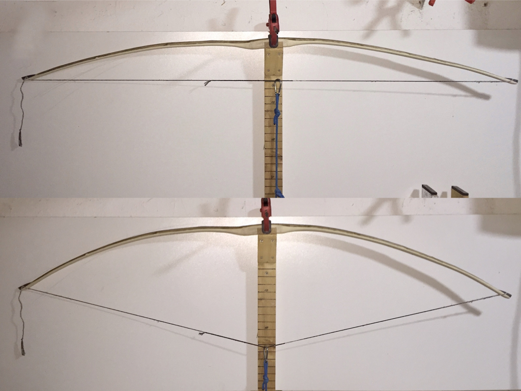

Servus zusammen,
Mittlerweile bin ich beim Hartriegel auf halber Standhöhe angekommen:
ca. 20" gezogen
ca. 20" gezogen
Ist noch zu stark, und die unterschiedlichen Charakteristika der Wurfarme machen mir zu schaffen.
