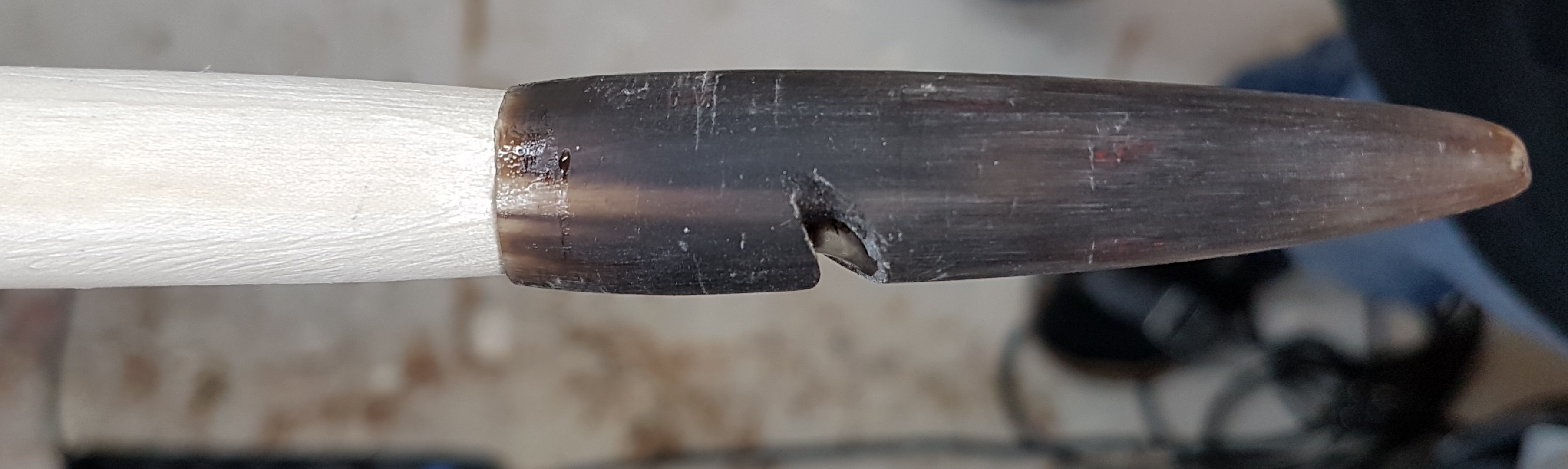

Heute habe ich dann mal nachgeschaut, was da so geht. Bis 32" habe ich ausgezogen und nix iss passiert. Allerdings hatte ich eine seitliche Abweichung, also die Sehne wollte nicht durch die Bogenmitte laufen, sondern ein gutes Stück daneben, also habe ich nachgearbeitet. Ich denke dass es jetzt passt. Und da ich das verlorene Zuggewicht irgendwie kompensieren wollte, habe ich den Bogen ca. 1" gekürzt. Bin mal gespannt wieviel pounds übrig sind.
Dann mussten noch Nocken drauf, damit ich das Ding morgen schießen kann. Da ich keine Lust hatte extra Nocken zu schneiden, habe ich die Sidenocks vom letzten warbow genommen (die hatte ich wieder entfernt, weil ich's irgendwie doof fand). Jetzt gibt's halt doch noch eine Verwendung dafür und einen Bogen mit Sidenocks ::)
ein Tillerbild
ein Tillerbild
nachgetillert und auf 32" gezogen
Holz im Griffbereich entfernt
Und aus optischen Gründen nochmal etwas die HLP drauf gehalten.
die schon benutzten Nocken mit Kleberresten
Nocke Unten
Nocke Unten
Nocke Oben
Nocke Oben
