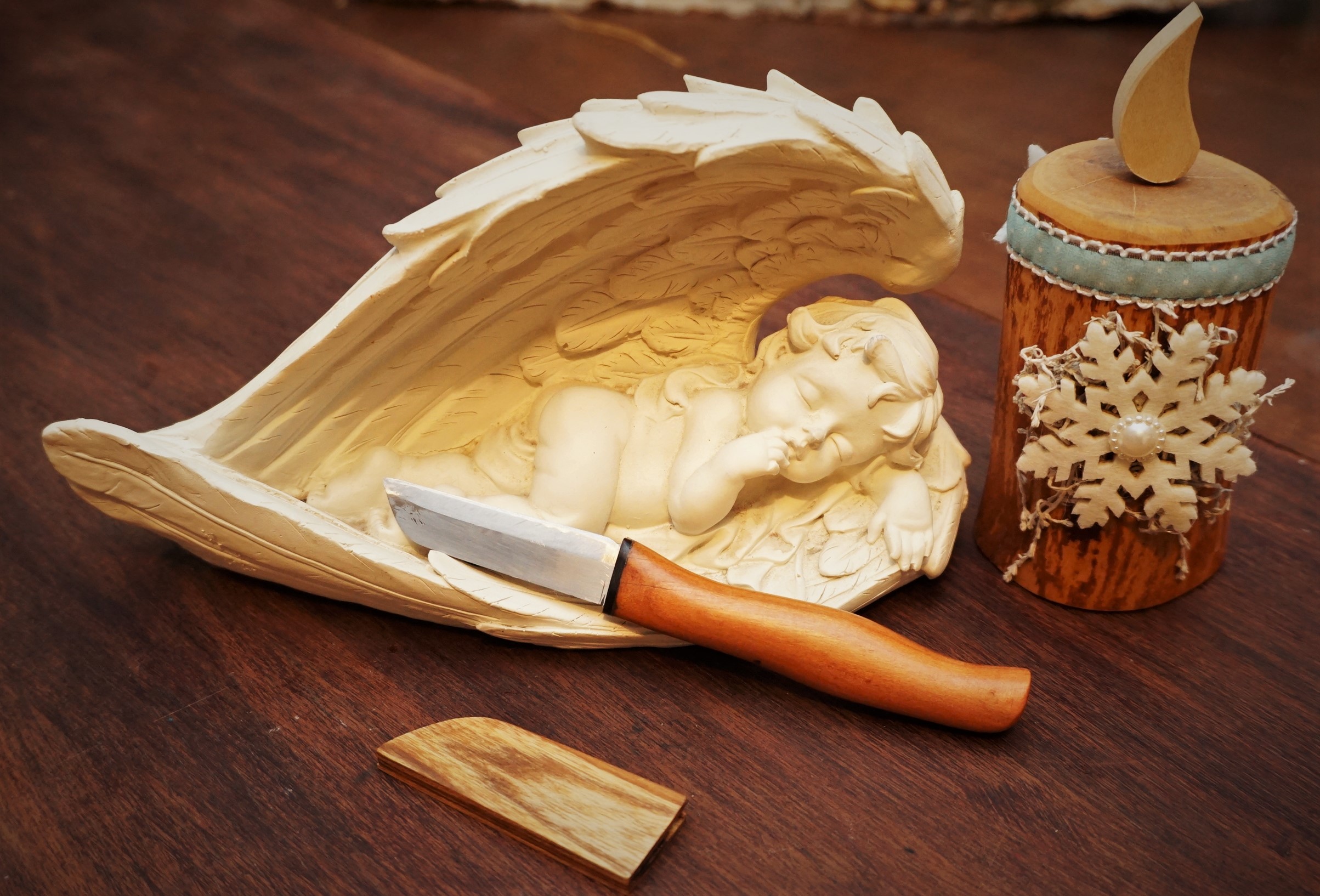

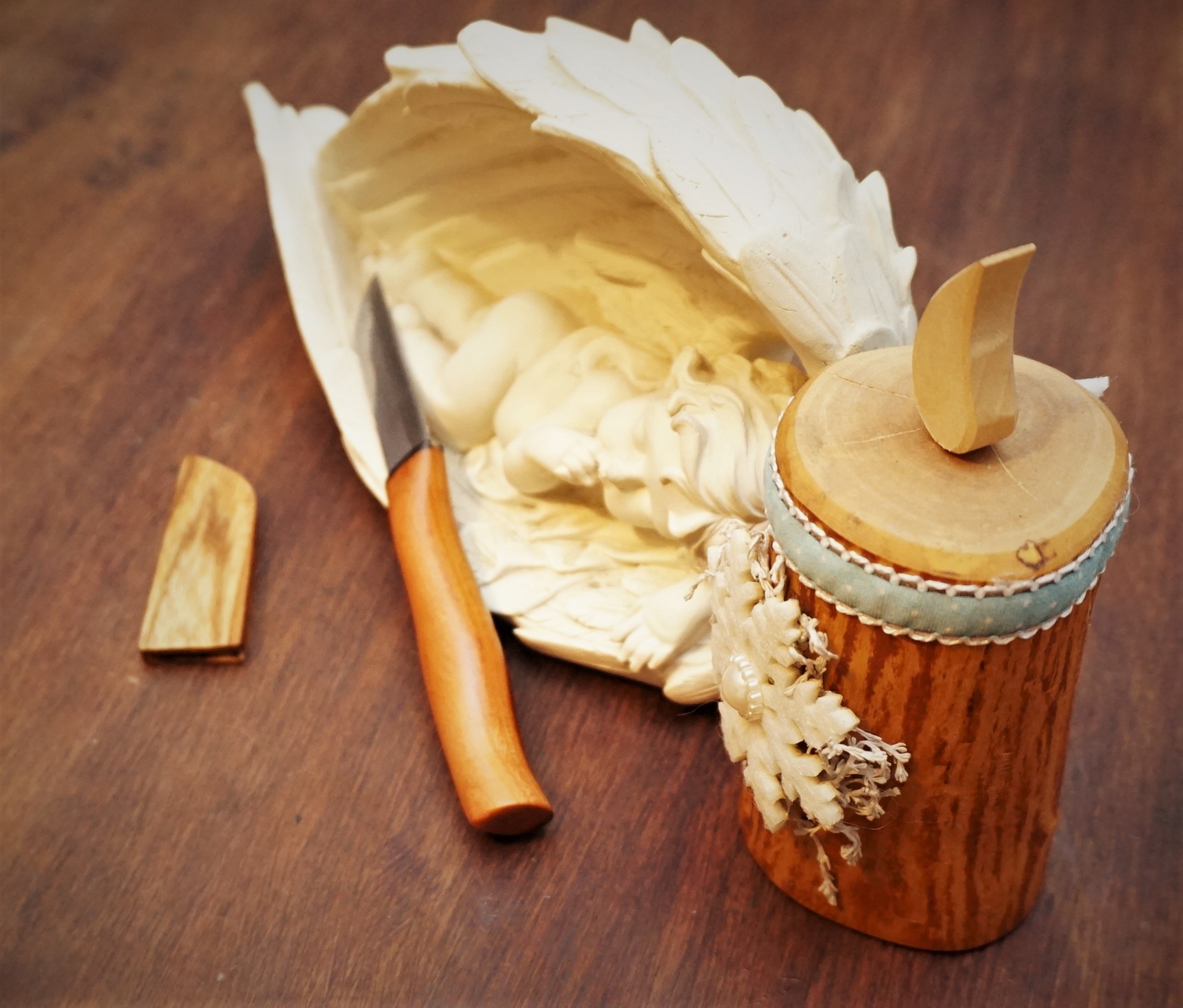

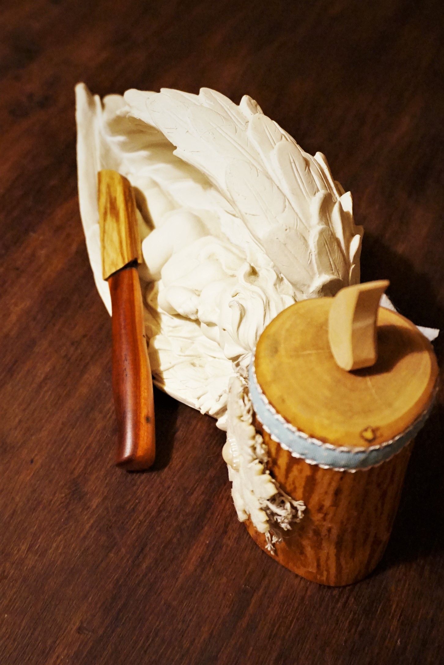

Habe auch nochmals was gemacht
Der ein oder andere von Kolbingen (SDBBT 2020) erinnert sich an den kleinen Messerrohling aus einer Feile. Den wollte keiner haben und bevor er in Müll wandert, habe ich ein Küchenmesser für meine Schwiegermutter zu Weihnachten gemacht und ich denke sie wird sich freuen.... hoffe ich zumindest
Der Griff ist aus Zwetschge und die Scheide aus Goldregen.
Hübsch und der zeitgerechte schöne Präsentation.
Inspiriert mich mal die ausgelutschten Griffe unserer Windmühlenküchenmesser
zu tauschen.
zu tauschen.

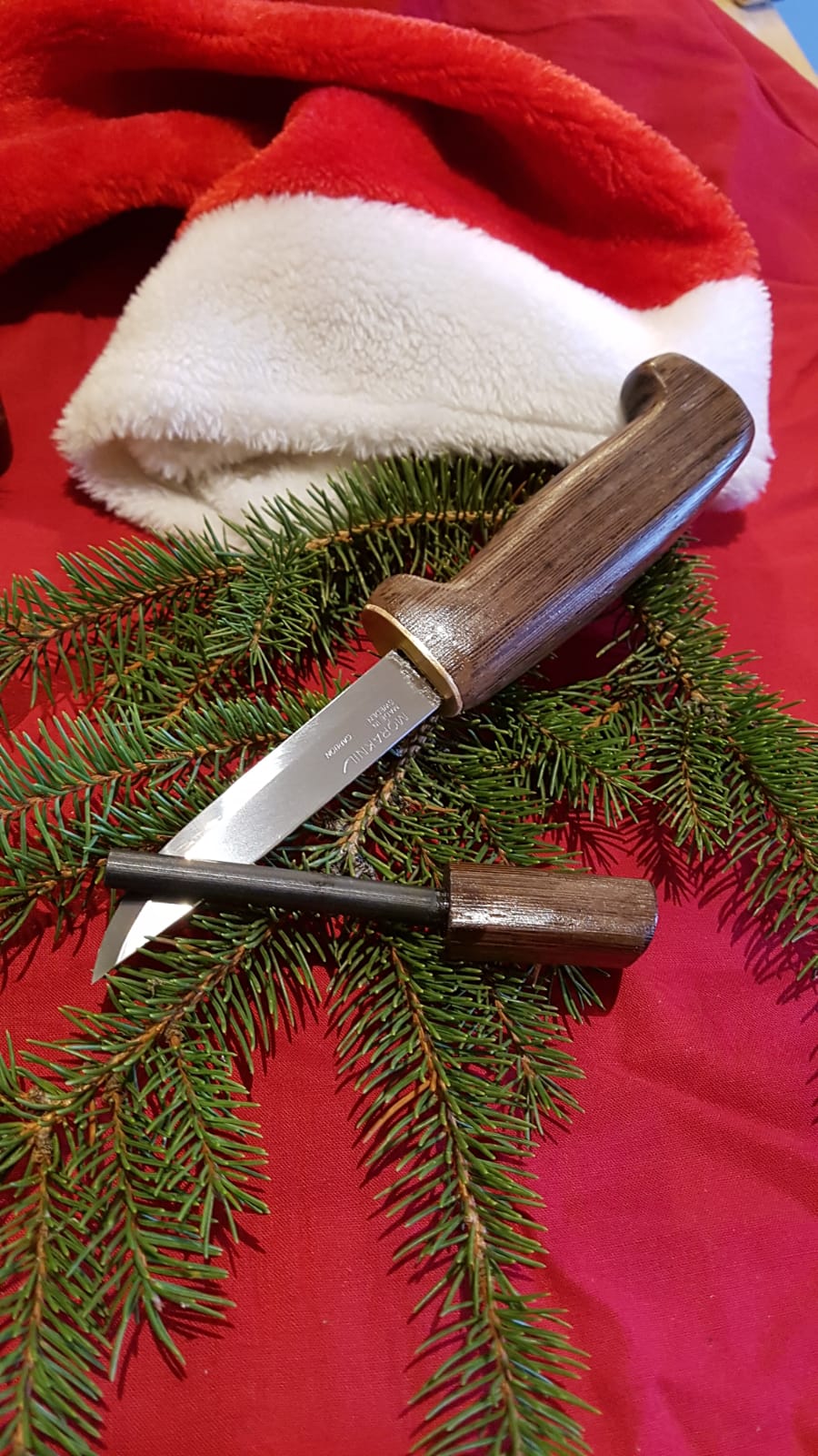

Ich musste vor dem Fest nochmal Moras veredeln. Der intensive Wunsch zweier Pfadfinder.
Carbonstahlklingen von Morakniv und 8mm-Feuerstähle mit Zebrano- bzw. Wengegriff. Passende Scheiden aus vergetabilem Leder, schwarz eingefärbt.

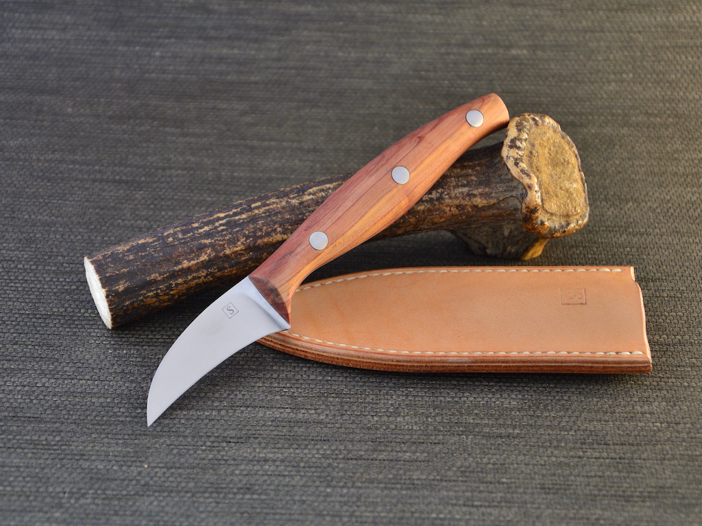

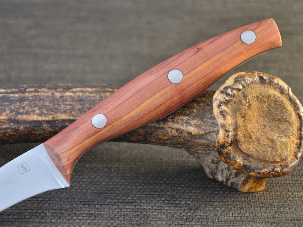

Kleines Küchenmesser aus SB1 mit Wacholder #98
Hallo Messermacher,
Falls jemanden dieses Messer bekannt vorkommen sollte, dann ist dies kein Wunder. Es ist ein “Zwilling“ des Pilzmesser das ich vor kurzem hier gezeigt habe.
Als ich den Auftrag zu dem Pilzmesser bekommen habe hat sich mein jüngster Sohn bei mir gemeldet, ob ich ihm so ein kleines Schäl- Papiermesser machen könnte, so wie ich für Mama gemacht habe. Also genau wie das Pilzmesser auch.
Ich hab dann einfach zwei gleiche Klingen gemacht.
Der Unterschied ist im Griff. Dieses Messer hat einen Griff aus stabilisiertem Wacholder. Wacholder habe ich schon für die drei Messer genommen die ich ihm zum Umzug gebaut habe.
Beim Griff habe ich eine kleine Überraschung erlebt. Beim ausarbeiten des Griff kamen innere Risse zu Tage die vorher nicht zu sehen waren, komplett im Holz versteckt.
Die Lederhülle ist nur zum Schutz, es passt glaube ich ich mehr auf seinen Messerhalter und wird wohl in der Schublade landen.
Hier die Daten:
Stahl: SB1
Griff: Stabilisiertes Wacholder mit Pins sind aus Edelstahl
Länge: 180 mm
Klingenlänge: 60 mm
Dicke: 2,2 mm
Gewicht: 71 g / 99 g mit Scheide
Ich hoffe es gefällt
Kritik und Anregungen sind wie immer erwünscht.
Gruß Roland
Hallo Messermacher,
Hier die Daten:
Stahl: SB1
Länge: 180 mm
Klingenlänge: 60 mm
Dicke: 2,2 mm
Gruß Roland

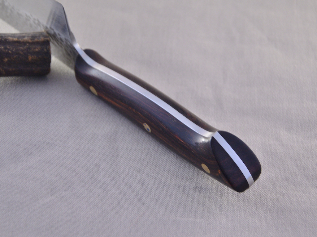

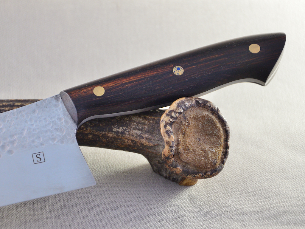

Großes Nakiri aus SB1+ mit Cocobolo #99
Hallo Messermacher,
Mein letztes Messer für dieses Jahr, wieder mal ein Messer für meine Küche. Der Typ ist wohl ein Nakiri oder zumindest an ein Nakiri angelehnt.
Die Oberfläche hab ich gehämmert, einfach nur weil mir das gefällt und ich es mal ausprobieren wollte. Ging ganz gut nur als es vom härten zurück kam hat sich die Klinge ein ganz klein wenig verzogen und ich musste sie vor dem fertig schleifen richten. Die Hammeroptik ist nicht richtig gleichmäßig geworden, aber für den ersten Versuch bin ich zufrieden.
Das Messer ist etwas schwer (für meine Frau wäre es nichts) und am Klingenrücken auch etwas dick. Beim nächsten Versuch werde ich etwas vorher dünneres Material bestellen, diese Dicke hatte ich halt gerade da.
Schneiden tut es, der Weihnachtsbraten zeigte keinerlei Widerstand und auch das Gemüse war schnell zerkleinert.
Hier die Daten:
Stahl: SB1+
Griff: Cocobolo mit Pins sind aus Messing und ein Mosaikpin
Länge: 350 mm
Klingenlänge: 215 mm
Dicke: 3,5 mm
Gewicht: 375 g
Roland
Hallo Messermacher,
Hier die Daten:
Stahl: SB1+
Länge: 350 mm
Dicke: 3,5 mm
Gewicht: 375 g
Roland

Oh, geht fast als Nakiri durch
Schick!
Schick!
- kra
- Beiträge: 6993
- Hat gedankt: 94 Mal
- Hat Dank erhalten: 105 Mal
Sehr schön und die "Hammeroptik" passt gut zur Form. Hast du den Rohling kalt geschmiedet?
- Holzbieger
- Beiträge: 1090
- Hat Dank erhalten: 3 Mal
Hallo Kra,
Nein ich habe des Blech in meiner kleinen Esse auf Rotglut gebracht und dann auf meinem „Behelfsamboss“ (ich hab da zwei, ein Stück Schiene und einen Hammerkopf eines Vorschlaghammers) mit einem Kugelhammer bearbeitet. Immer ein Stück, dann gedreht und dann von der anderen Seite, soll ja einigermaßen gerade bleiben. Dann in der Esse abkühlen lassen. Das richten war dann trotzdem noch ein Stück Arbeit. Da ich SB1+ nicht selbst härten kann hab ich die Klinge in der Härterei auch noch normalisieren lassen.
Roland
Roland

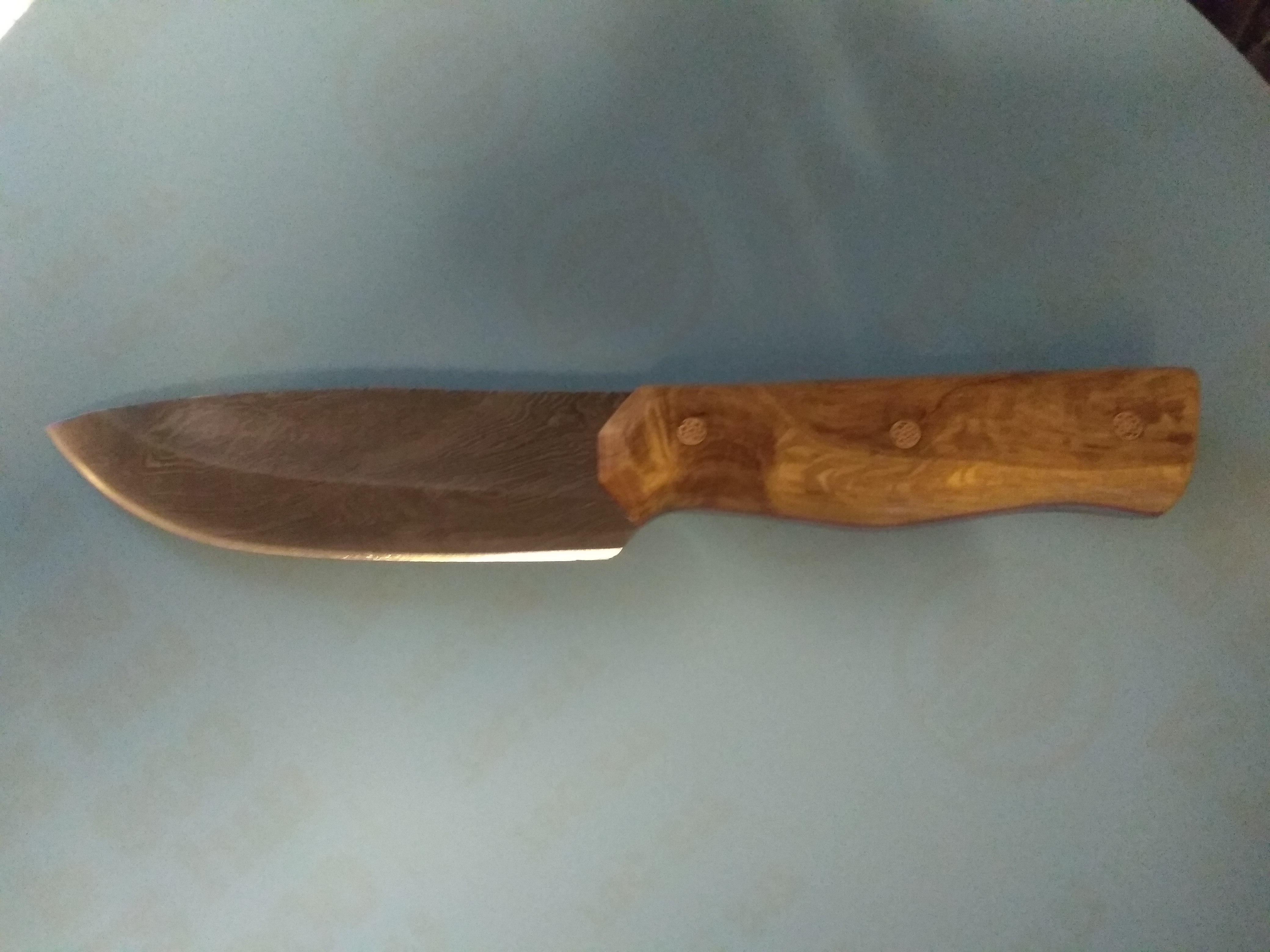

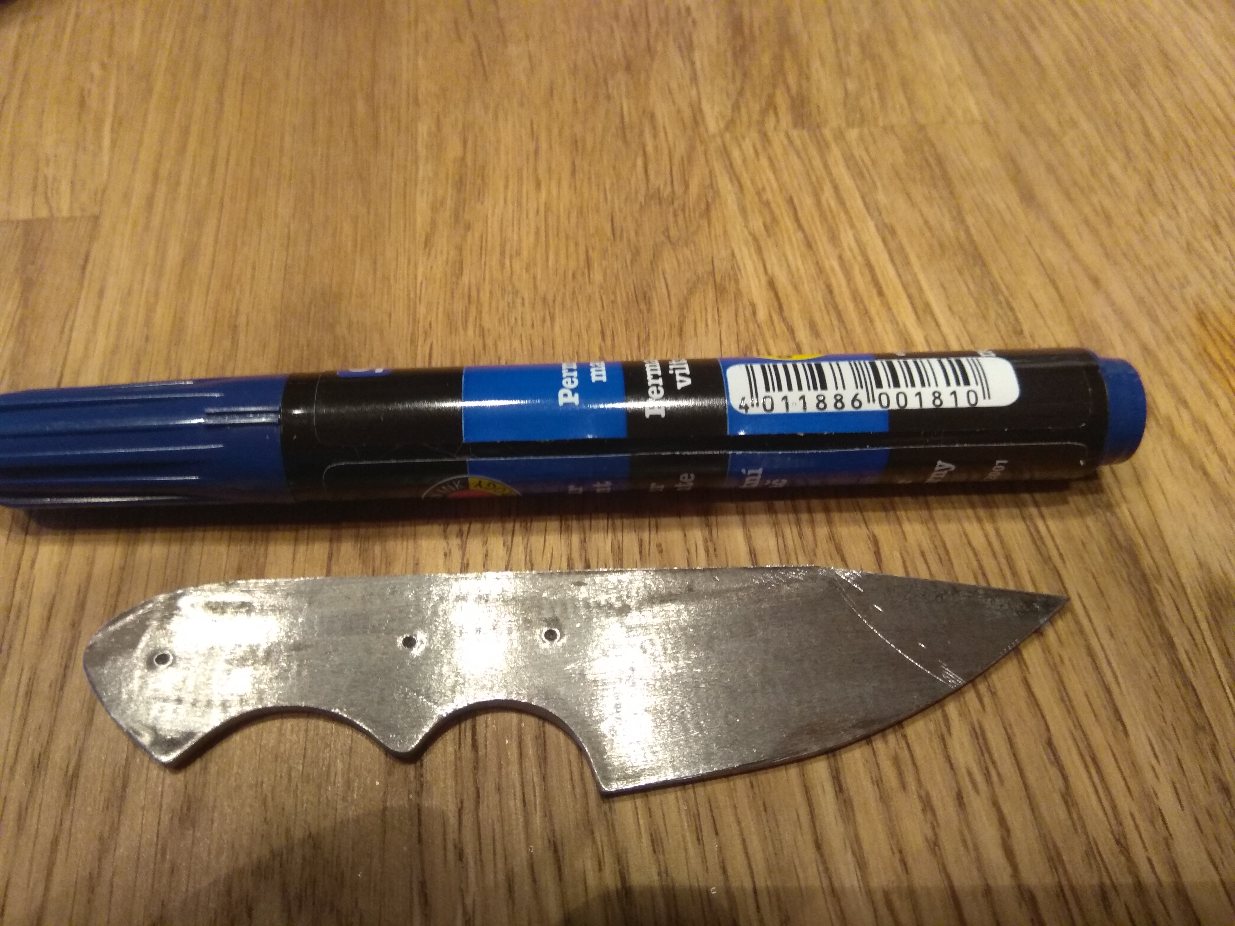

Bei euren profimäßigen Messern traut man sich ja fast gar nicht was zu zeigen
Im Dezember hab ich einem Bekannten ein Messer aus einer gekauften Damastklinge gemacht, die ich ihm vor Jahren als Rohling geschenkt habe. Er ist nie dazu gekommen das fertig zu machen und hats mir jetzt zur Fertigstellung in die Hand gedrückt.
Der Griff ist aus heimischer Eiche mit Mosaiknieten.
Erster Versuch eines Messers aus einem Sägeblatt: Leider gehen bei mir ( noch ) die nach dem Feilen deutlich sichtbaren Kanten der Schneiden beim Schleifen etwas verloren. Ich denke da fehlt mir noch die Übung um den richtigen Winkel einzuhalten. Vielleicht kann mir ja einer einen Tipp geben wie ihr das so macht.
Dann hab ich mir mal noch etwas CR80V2 bestellt, weil z.B. beim Sägeblatt der Stahl ja nicht bekannt ist und mir das Material beim Feilen sehr weich vorkam. Da hab ich mich dann mal an eine kleines Neckknife gemacht.
