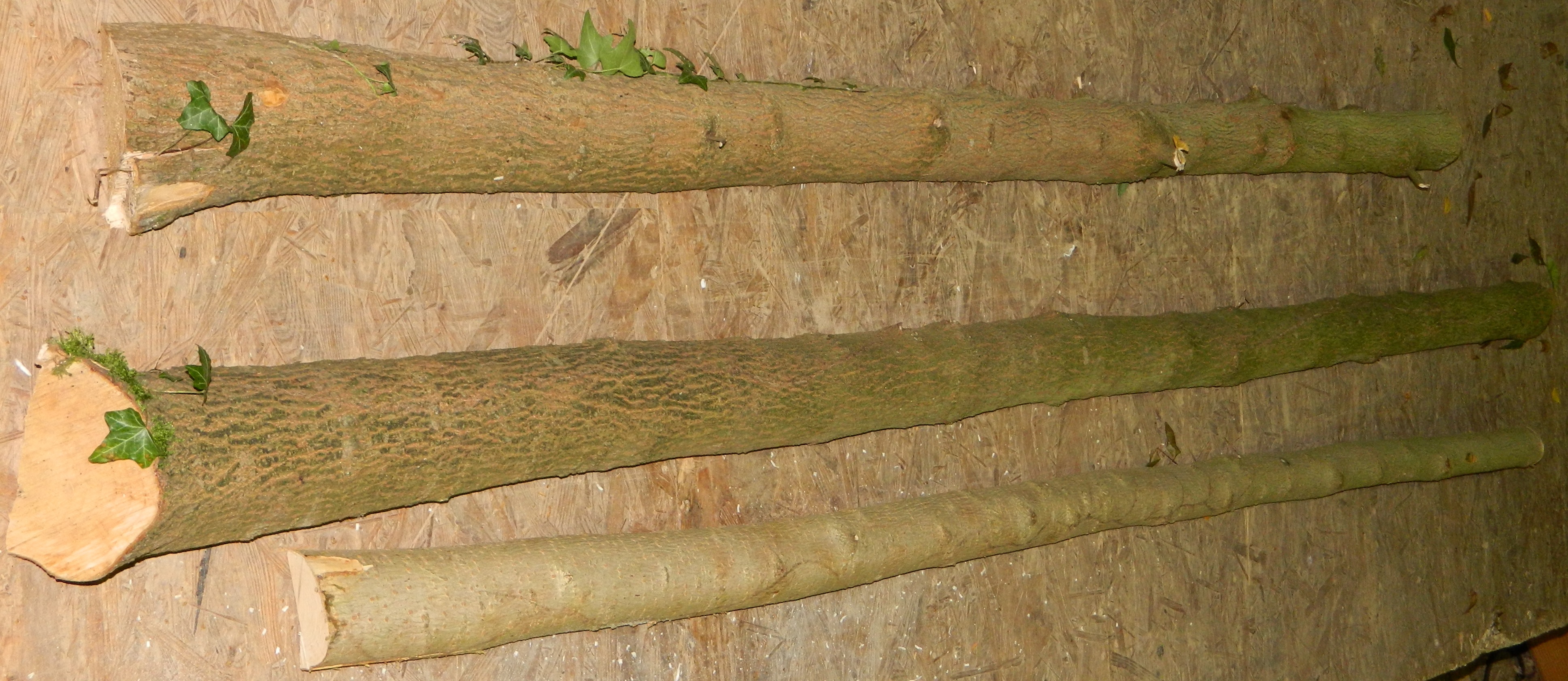

HI,
da es sich um die selbe Baustelle handelt bei der dies Stämme angefallen sind führe ich das hir mal weiter.
Nur so neben bei, die Baustelle ist eine Renaturirung eines Bauchlaufs hir auf dem Grundstück bei der schon ziemlich viele Bäume dran glauben mussten. Hatte mir unter einer Renaturierung auf jeden fall weniger zerstörung vorgestellt.
Aber jetzt zur Beute.
Haselnuss: 4cm Durchmesser, Länge 1,90m
WA`s bis zum Markkanal runtergearbeitet, Stirnflächen versiegelt und dehnungsfuge im Griff eingesägt
Roter Bergahorn
5cm Durchmesser Länge 1,90m
Noch zwei Stück die auf bearbeitung warten.
Bergahorn
Durchmesser 10,12,18cm, Länge >2,00m
Feldahorn
Durchmesser 7,12cm, Länge >2,00m
Habe bei allen Stämmen die Enden versiegelt und werde sie die Woche über weiter verarbeiten.
Die beiden Roten Ahörner werde ich die WA`s auch runterarbeiten.
Bei den restlichen Stämmen binn ich mir unsicher wie ich weiter machen soll. Soll ich die besser Spalten (klapt selten gut bei mir aber muss man ja üben) oder ist drehwuchs bei Ahorn nicht so ein großes Thema und ich könnte die auch aufsägen?
Noch eine Frage zum Hollunder. Wie lange sollen die Staves aufgespannt bleiben? bis sie durchgetrocknet sind oder kann ich die vorher befreien? (hab keine Gurte mehr)

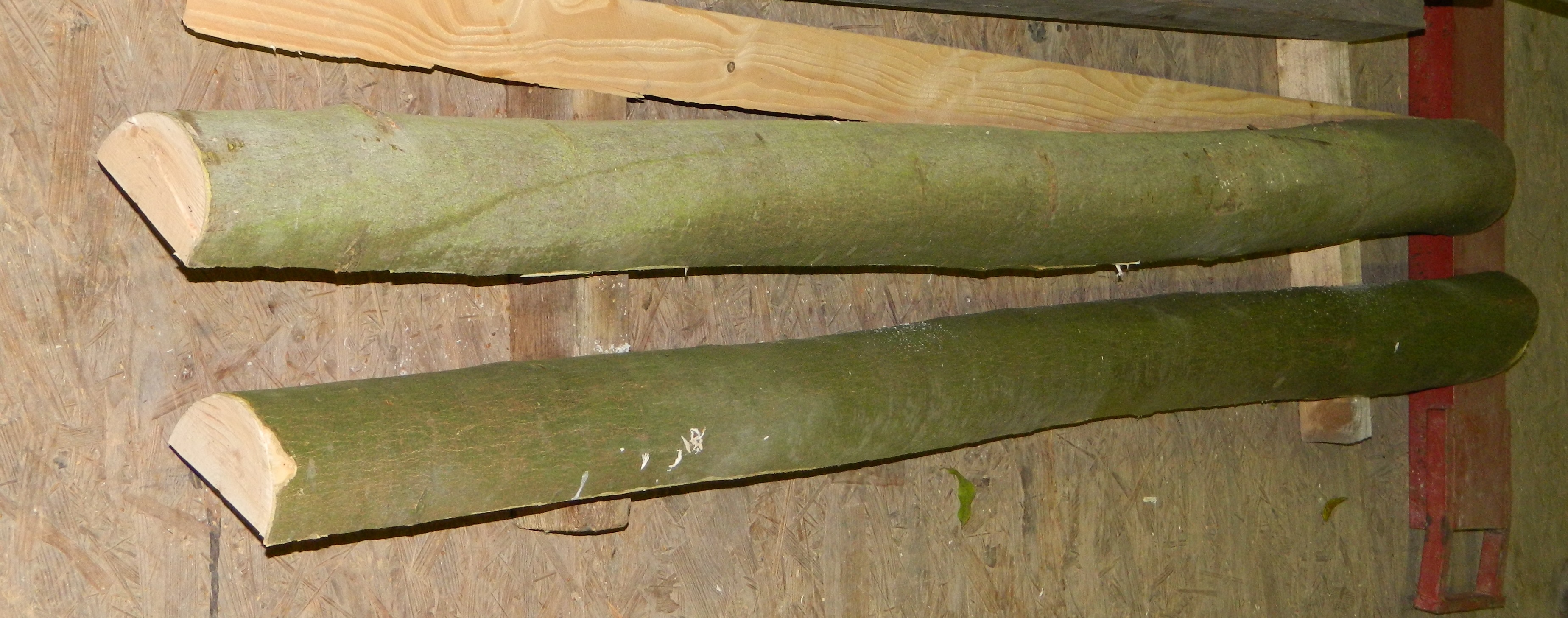

hir mal meine Ausbeute bis jetzt.
Hasel + 3mal Roter Bergahorn
Besonders auf den Mitleren freue ich mich schon. Habe schon vor Augen wie der aussehen soll, weis nur noch nicht wie ich da hinkomme ;D
@MRCanister123: meinst du mir abrunden der Enden so wie bei dem linken Roten?
Bergahorn
Feldahorn
Ich schaffe es diese Woche nicht mehr die Staves weiter zu bearbeiten, hoffe das die Rinde dann noch einigermaßen runter geht.
Was meine Frage zum spalten und Drehwuchs angeht habe ich selber eine Antwort erhalten.
Macht es bei diesen Stücken sinn sie weiter zu trocknen? Es läst sich zwar noch eine Linie für nen Bogen finden, jedoch würden die Fasern dann schräg durch den WA laufen.
Es grüßt
Belgabad

Beitrag von Tom Tom » 08.10.2020, 21:44
Was ist den ein "Roter Bergahorn"?
Und den Feld-Ahorn sieht eher nach Spitz-Ahorn aus von der Rinde her.
Lg Tom Tom

Beitrag von Belgabad » 08.10.2020, 22:06
HI, tom tom
ok ist Rotblättriger Begrahorn https://www.baumkunde.de/Acer_pseudopla ... purpureum/
Sieht aus wie ein Bergahorn nur die unterseite der Blätter ist Rot.
Das sind die Blätter vom Feldahorn!

Beitrag von Tom Tom » 09.10.2020, 07:18
Ah ok den Roten Bergahorn kannte ich soweit noch nicht danke.
Und jou das ist definetiv Feldahorn :)
Lg Tom Tom
Beiträge: 22357
Re: Hollunder
Beitrag von Ravenheart » 09.10.2020, 09:40
sehe ich auch so...
Hier zum direkten Vergleichen:
Bergahorn: https://www.baumkunde.de/Acer_pseudoplatanus/
Feldahorn: https://www.baumkunde.de/Acer_campestre/

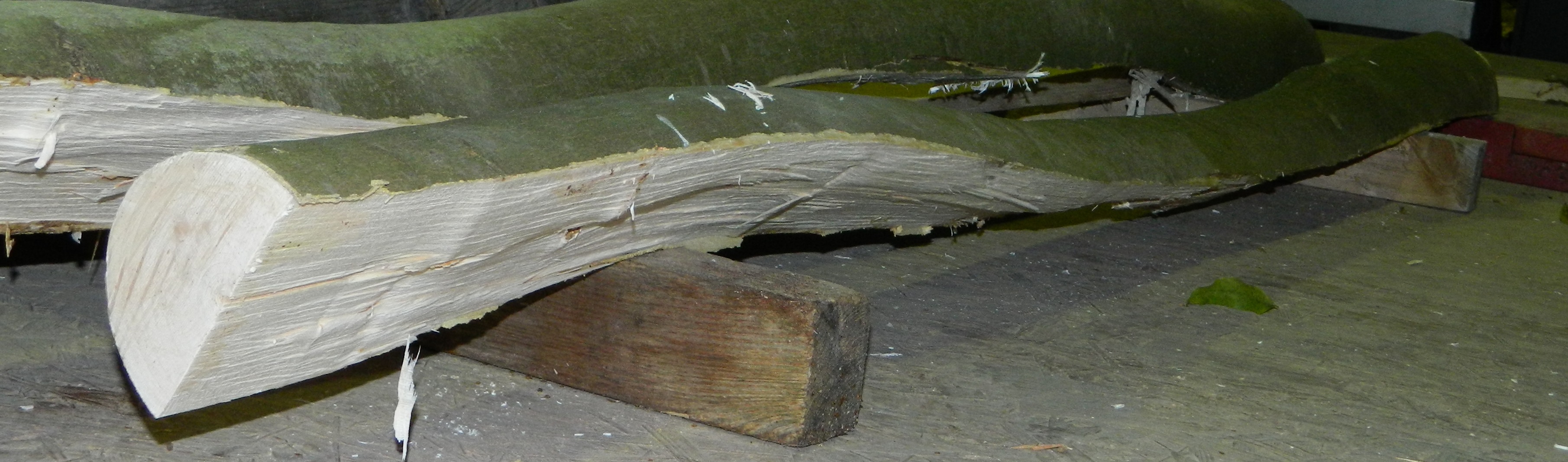

Beitrag von Belgabad » 14.10.2020, 20:26
und hir kommt der Rest.
Die Stücke liegen zur zeit draußen unter Dach im Wind. Es hat sich bei den Ahorn Stücken die ich letzte Woche gemacht habe und beim Hollunder jetzt jedoch Schimmel gebildet.
Beim Ahorn kann ich das ja noch verstehen, so nass wie der war, aber der Hollunder hat ja schon seine 4 Wochen hinter sich und soll laut neumi bald trocken sein. Kann es an dem zurzeit nassem Wetter liegen? Wenn ja ist es doch beim Ahorn noch zu früh um ihn ins Haus zu holen!
Soll ich den Schimmel abkratzen und mit Alkohol abputzen? Auch wenn sie dann weiter draußen liegen und vlt wieder anfangen?

Beitrag von Neumi » 15.10.2020, 12:09
Belgabad hat geschrieben:
14.10.2020, 20:26
... soll laut neumi bald trocken sein...
Je nach Lagerbedingung, bei aktuell hoher Luftfeuchte im freien dauert das logischerweise länger. Ich würde den Holunder ins Haus bringen.
Beiträge: 22357
Re: Hollunder
Beitrag von Ravenheart » 16.10.2020, 13:50
Reibe ihn vollflächig und mit Druck (Lappen) mit Nitro bzw. Pinselreiniger ab.
Meistens reicht das schon, wenn nicht, lagere ihn ein PAAR Tage an einem ETWAS trocknerem Ort..

Die Schimmel behandelung ist abgeschlossen und ich beobachte weiter, aber ich habe die Befürchtung das die Dinger keine Bögen werden wollen. Bei zwei von den Roten Bergahörnern haben sich auf dem Bogenrücken Großflächig Trockenrisse gebildet.
Ich zweifele grade einbischen an meinem Verständniss für die Sache. Die Staves sind noch so nass das sie Schimmeln, naja wurden ja auch im Sommer geschlagen und es ist recht feuchtes Wetter draußen, aber trotzdem sind sie so schnell getrocknet das sie reissen ??? ??? ???
Man bemerke nur die Staves an denen sich Schimmel gebildet hat sind gerissen.
Was mache ich mit dem Ahorn?
1: Am jetzigen Lagerort liegen lassen (Draußen, unterdacht, im Wind) und weitere Risse riskiren.
2: Am jetzigen Lagerort lassen und äußeren jahresring versiegeln.
3: In die Ungeheitzte Werkstat, änliche bedingungen wie draußen nur kein Wind und Schimmel riskiren.
4: eine Mischung aus 1-3 oder noch was ganz anderes.
Ich habe den Hollunder und den Hasel Ins Haus geholt (Dachboden).

Beitrag von MrCanister123 » 19.10.2020, 10:51
Da ist es halt von sehr großem Vorteil wenn man das Holz im tiefsten Winter schlägt, also am besten im Januar/Februar.
Weil da ist im Vergleich sehr wenig Feuchtigkeit im Stamm.
Und um so weniger feucht der Rohling ist, desto weniger Wasser entweicht um Risse zu bilden.
Deshalb würde ich an deiner Stelle die bisher geschlagenen Hölzer einfach weiter draußen/oder auf dem unbeheizten Dachboden lagern und abwarten.
Wenn du es nicht abwarten kannst, schlag dir einfach ein paar Haselstämmchen, die kannst eigentlich im Vergleich zu anderen Hölzern sehr gut und schnell runtertrocknen ohne Risse zu bekommen ;)
Gruß Basti
