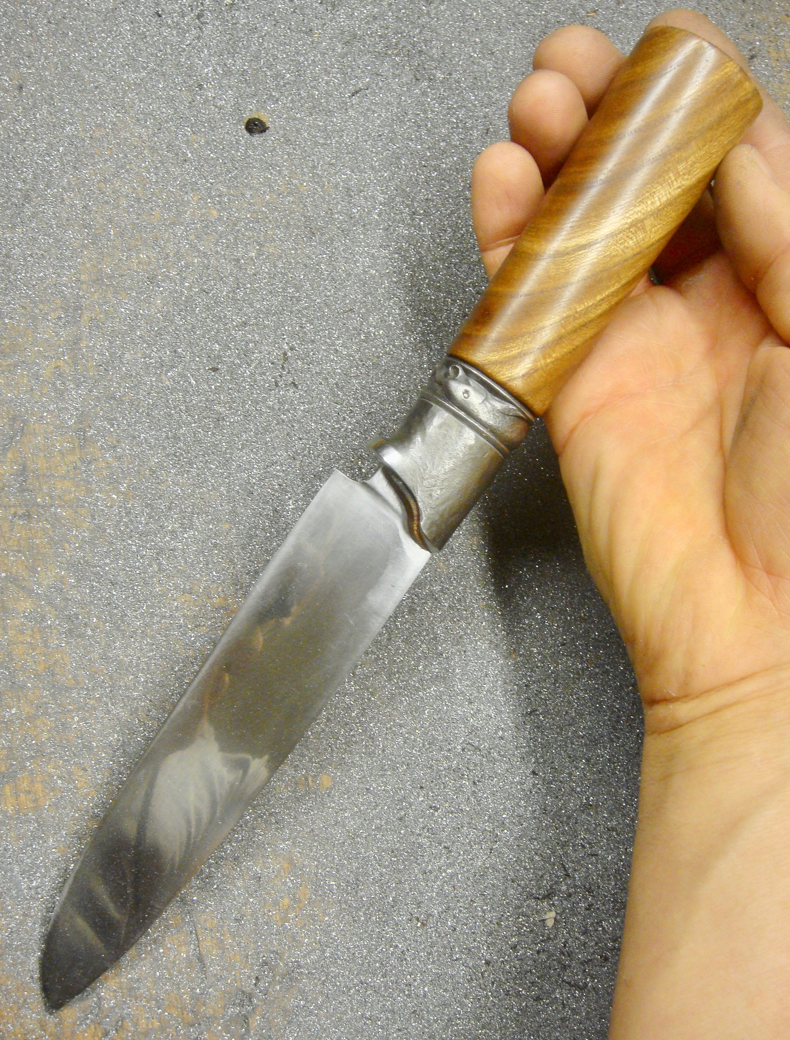

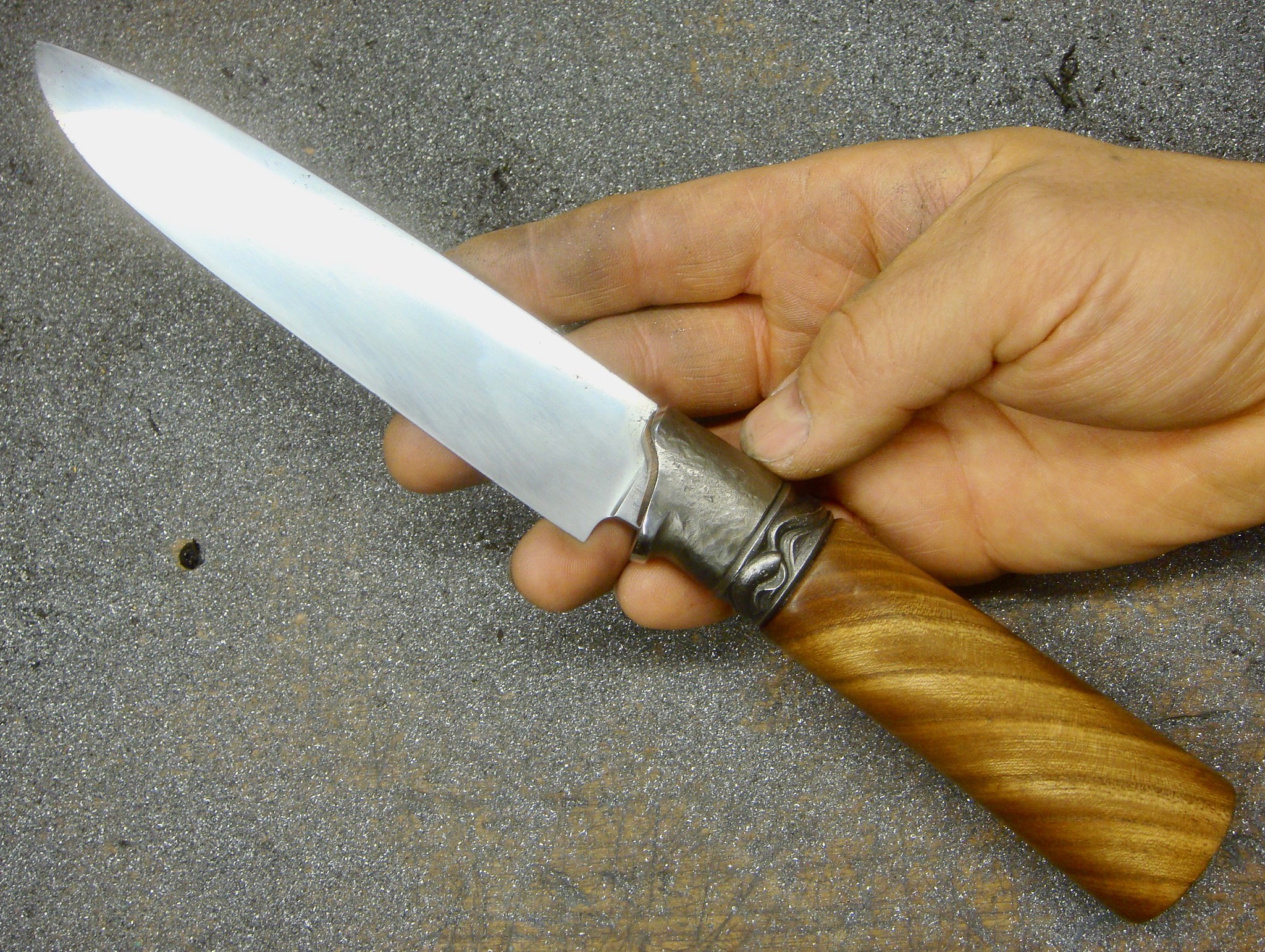

Hallo FC Messerbastler!
Ich dachte ich zeig' hier nochmal ein paar Messer-Experimente, die vielleicht interessant oder wenigstens unterhaltsam sind.
Ich baue nur ganz selten etwas fertig, muss ich gestehen. Mich interessiert meist irgend ein Aspekt oder ich habe eine Idee. Wenn die dann Form annimmt, dann ist das Thema aber oft eigentlich abgehakt. Es kommt also vor, dass Messer Jahre lang ohne Finish oder ohne Scheide herumliegen, oder dass Klingen oder Griffe einzeln drei Jahre in der Schublade liegen.
Grund ist, wie gesagt, dass ich die Idee bis zum interessanten Punkt betrieben habe, dann aber eigentlich keinen Bedarf habe, weiter zu machen.

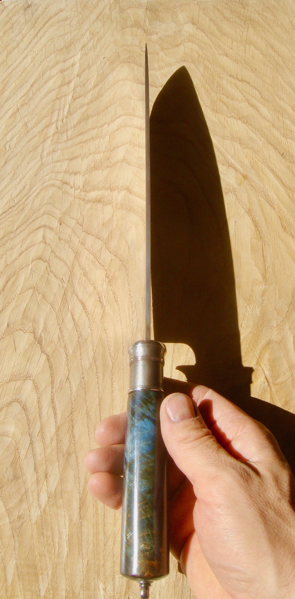

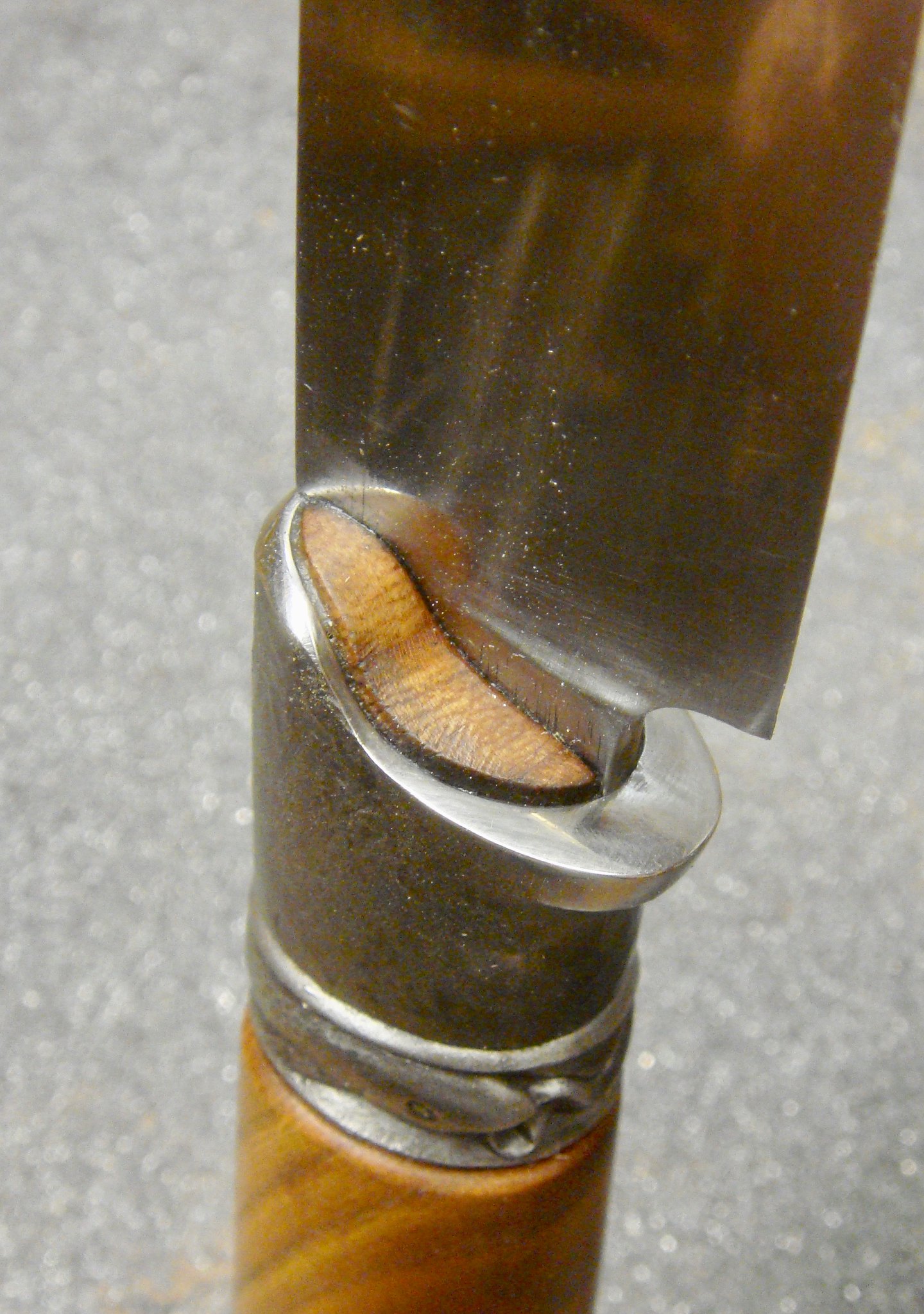

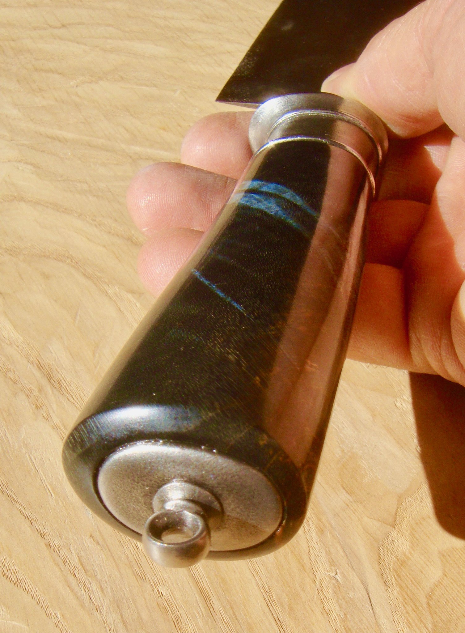

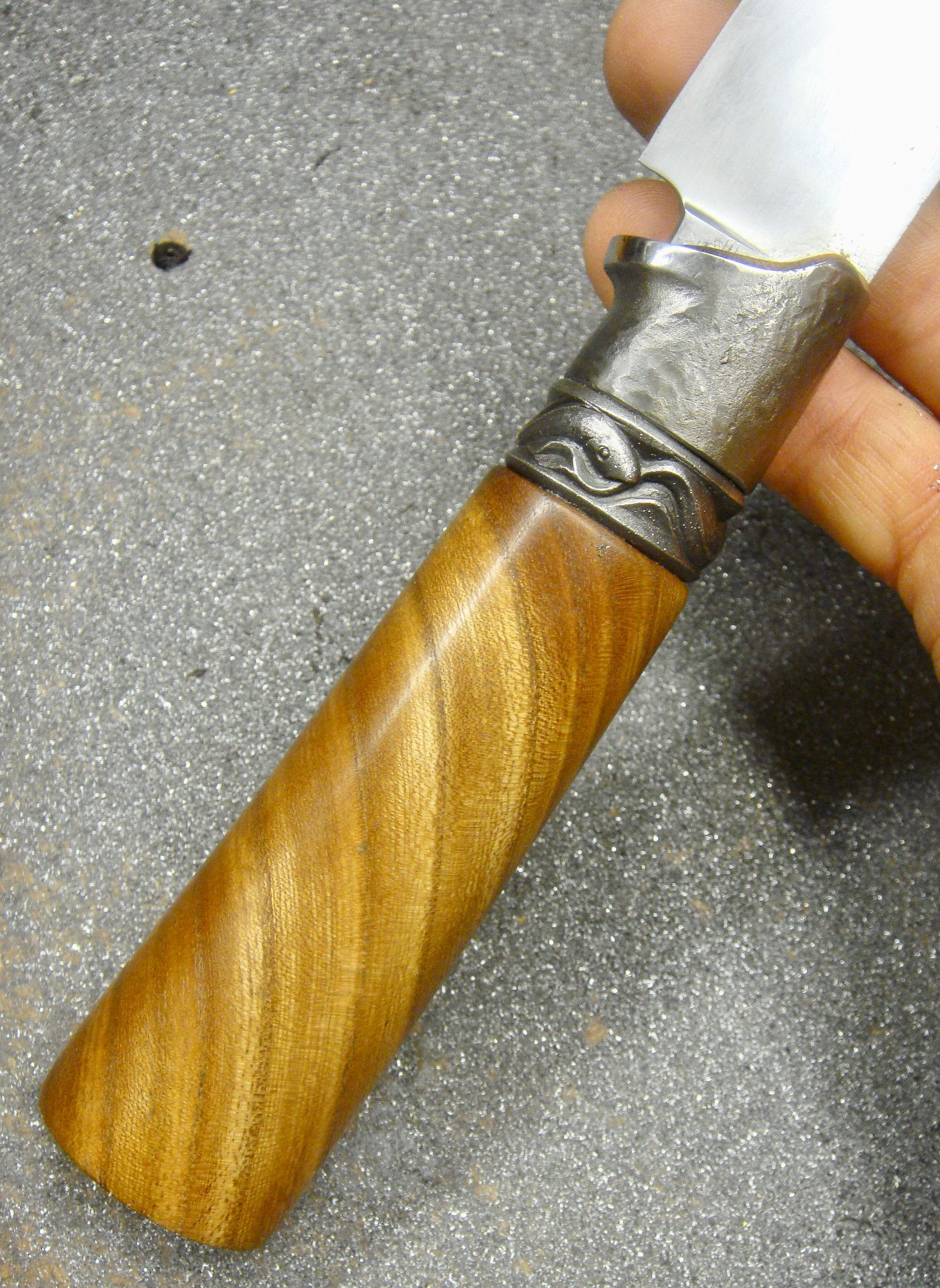

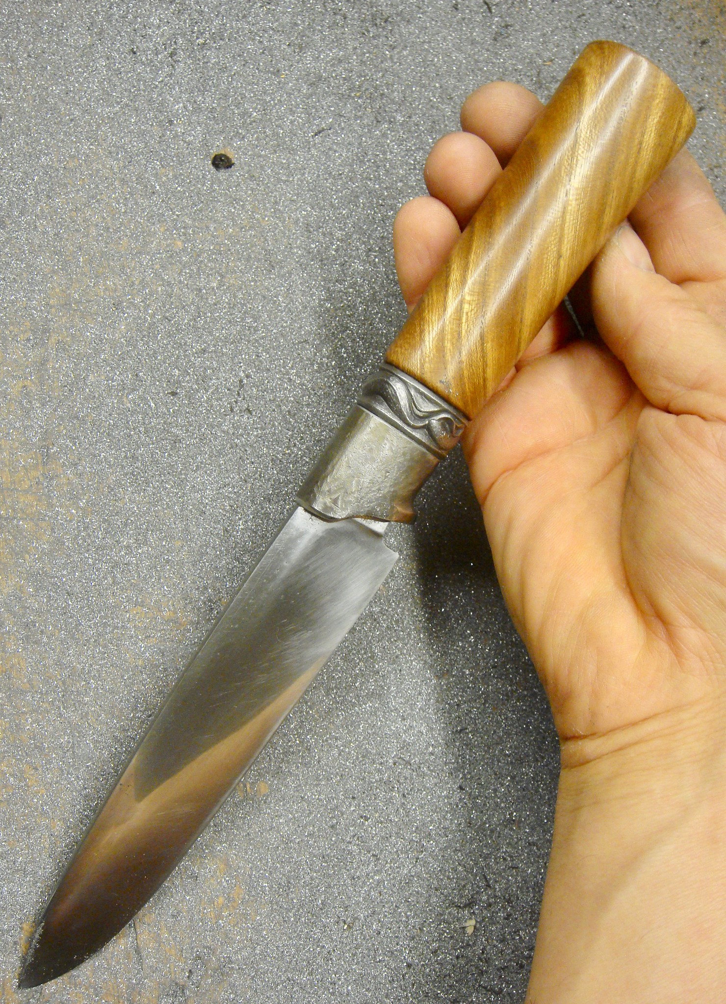

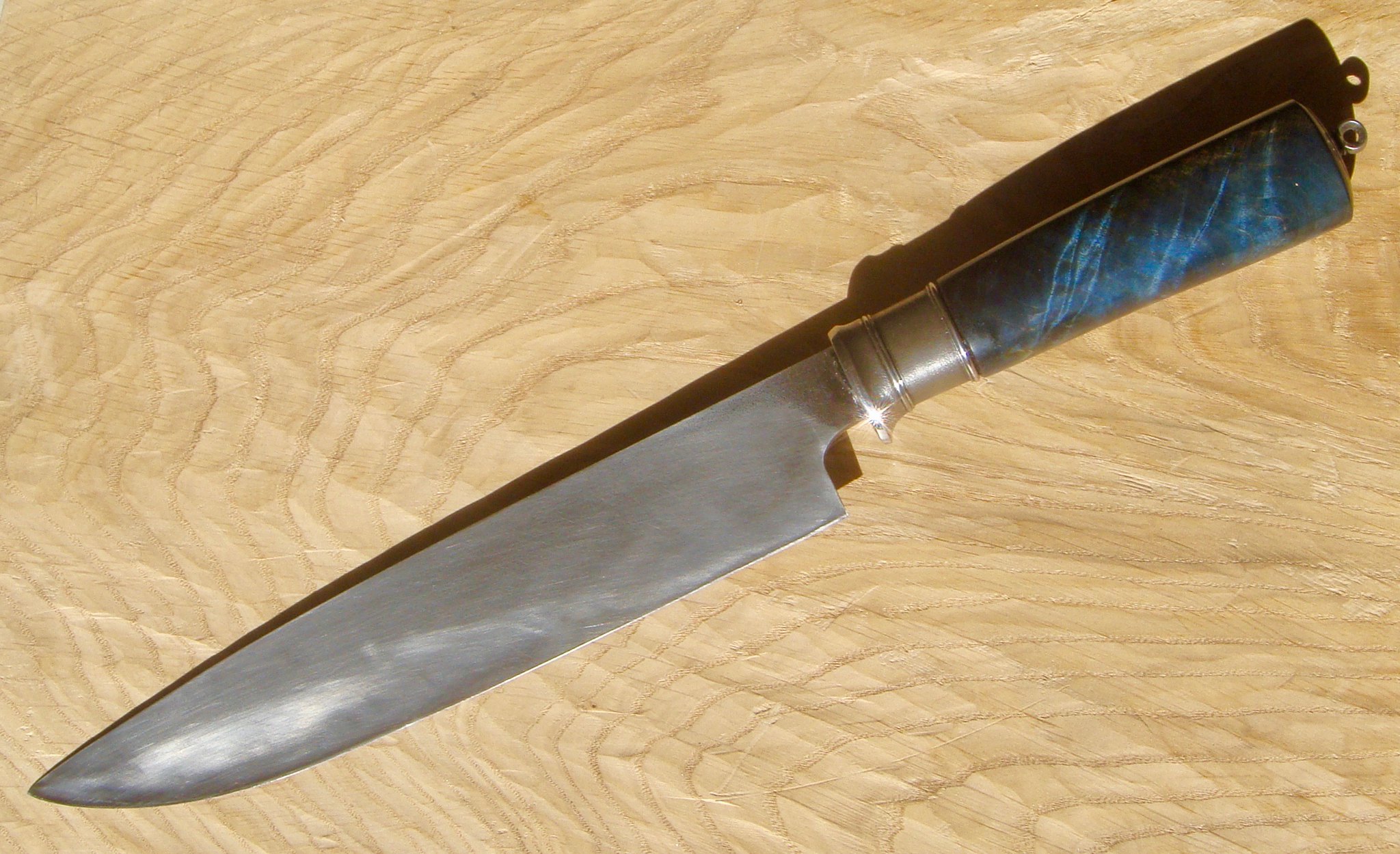

Naja, hier ist nun so ein Teil... nicht komplett fertig und eigentlich hat mich hier ursprünglich nur die Klinge interessiert. Die hab' ich nun aber mit einem Griff vereint, der auch schon ein paar Jahre unfertig da lag.
Resultat ist nun eine Art Küchenmesser.
Griff ist stabilisierter Maserahorn und Edelstahl.
Die Klinge ist SB1.
Interessant an der Klinge ist, dass man SB1 nicht selbst in der Werkstatt härten kann ...es sei denn man macht es einfach
Laut Datenblatt härtet man den Stahl bei knapp 1100 Grad etwa.
Ich dachte mir aber: was interessiert mich am SB1? ...eben dass er rostfrei ist.
Bleibt er rostfrei, wenn ich ihn falsch härte? ...Ja.
Ist mir die Maximalhärte oder Festigkeit hier wichtig? ...bei einem Küchenmesser nicht wirklich.
Und kann man den Stahl denn "ganz normal" härten? ...offenbar ja.
Der Stahl hat Kohlenstoff und der macht ihn härtbar. Ich habe das Material etwas höher erhitzt, als ich das bei reinen Kohlenstoffstählen machen würde - 820-40 Grad. Das ist etwa so das Spektrum wo ich Stähle von Feilen härten würde. Grund ist der Chromgehalt. Auch Chrom reagiert mit dem Kohlenstoff und bildet Carbide, die den Stahl verschleissfester machen. In der Hoffnung, dass das hier passiert bin ich eben auf eine etwas höhere Temperatur gegangen.
Resultat des Experiments war, dass sich die Klinge ohne Schutz und völlig verzugfrei auf eine glasharte Härte bringen liess - mit der Feile auf der Oberfläche keine Chance mehr.
Ich hab' ihn dann bei ca 180 Grad angelassen und da ist er nun - keine Ahnung genau wie hart - aber er ist hart und rostfrei und mehr interessiert mich beim Tomatenschneiden auch nicht.
Hier nun aber Bilder.... endlich...
Die Klinge ist SB1.

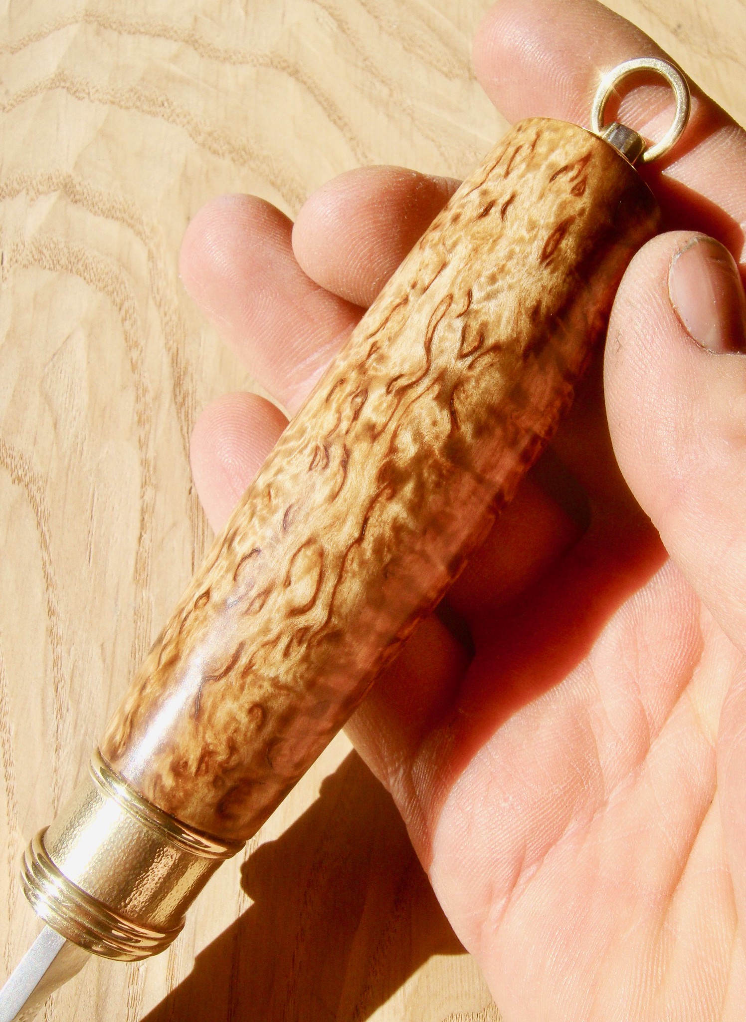

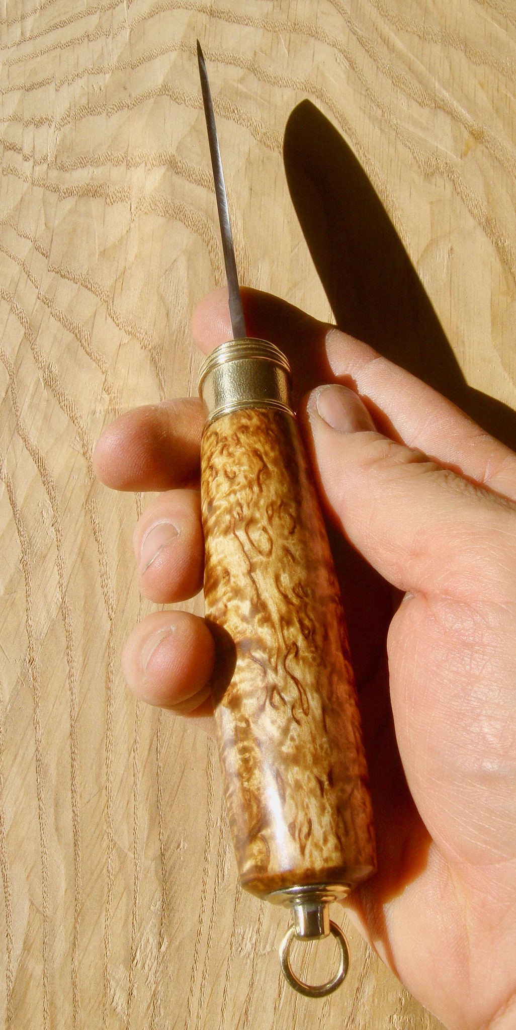

Jessas!
Da war aber einer in philosophischer Stimmung...
Nun aber schnell noch mal Bilder, die sind hoffentlich unterhaltsamer.

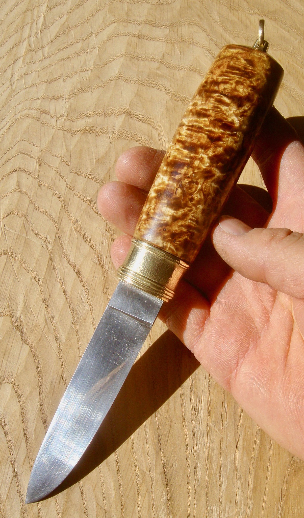

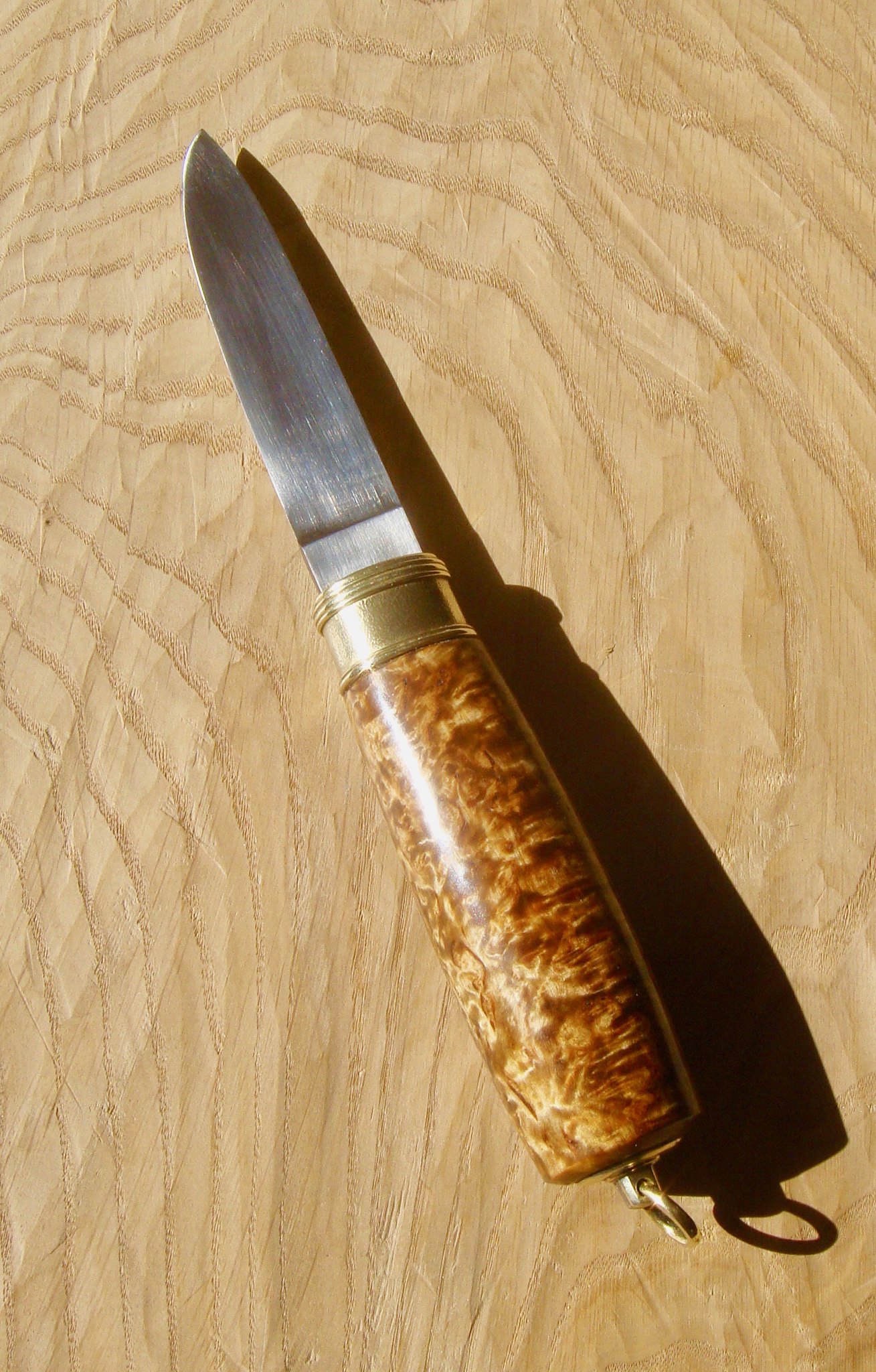

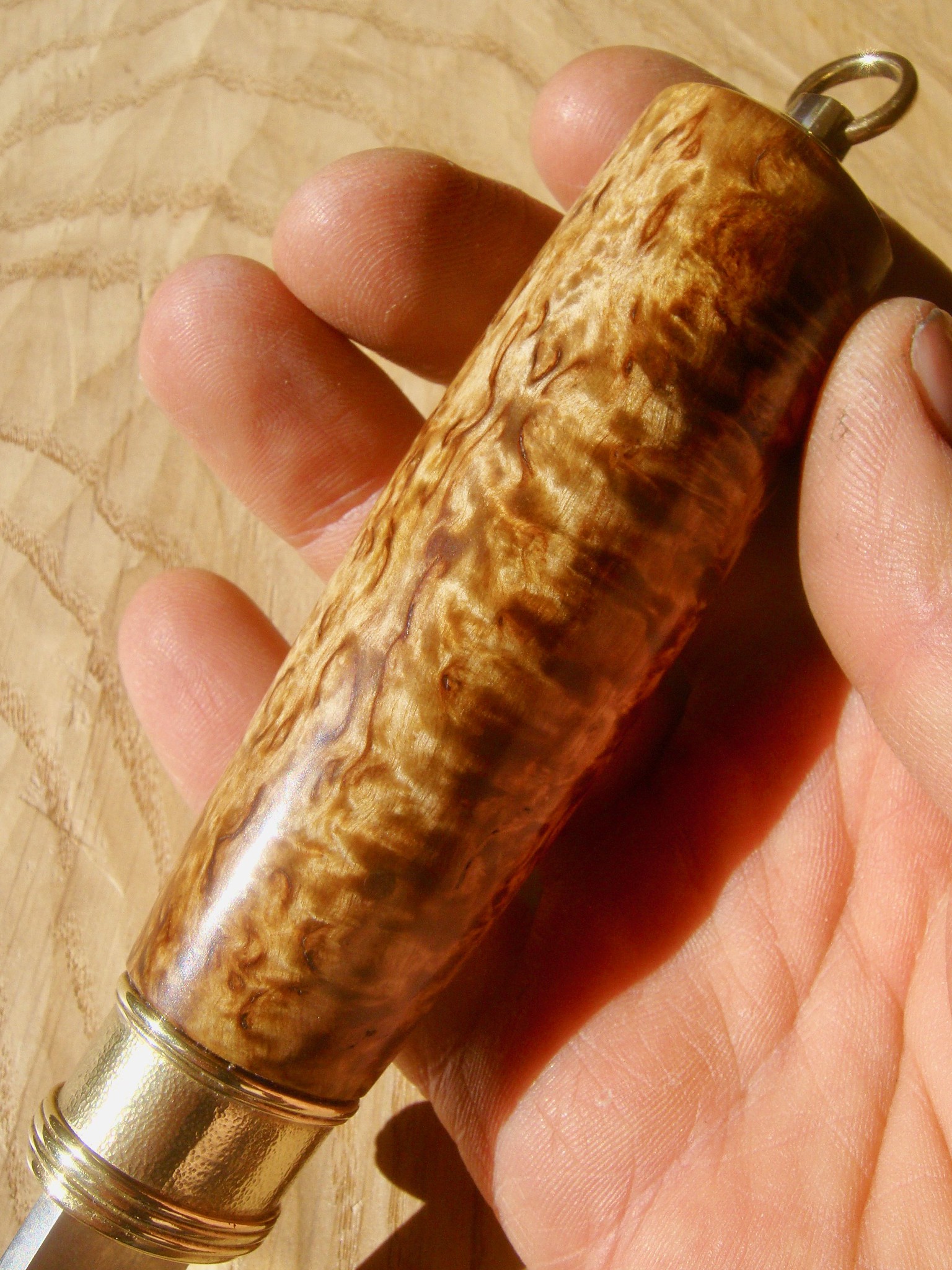

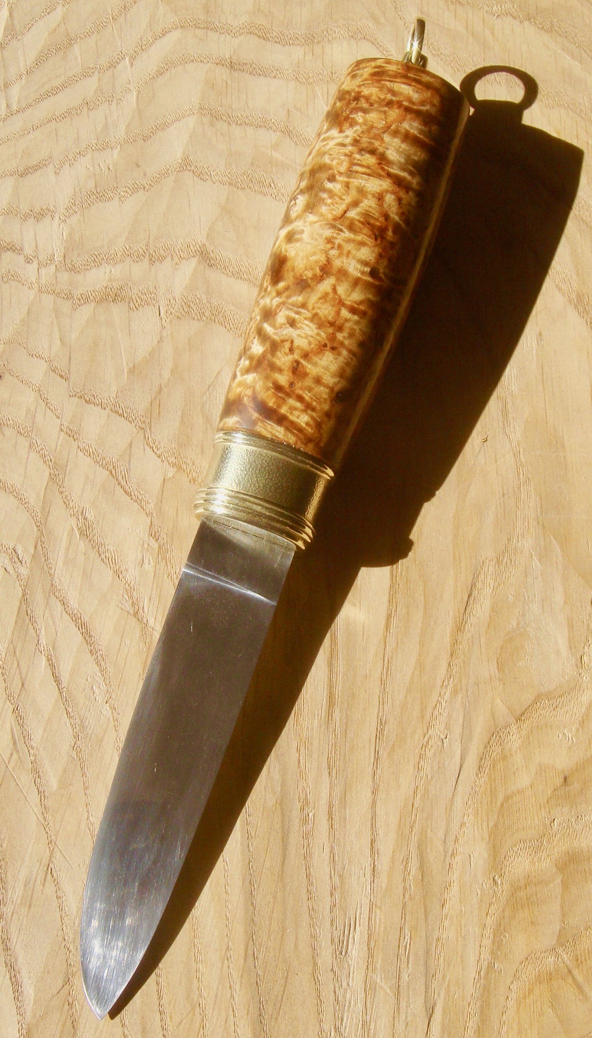

Hier also ein Messerchen im skandinavischen Stil.
Griff in stabilisierter Maserbirke und Messing, Klinge in C-Stahl.

Die stabilisierten Hölzer sind sehr schön und wie von dir gewohnt sehr stilvoll verarbeitet.
super.
Hängst du deine Messer tatsächlich auf, oder verwendest du die Ösen als Zierelement?
Das sieht sehr hübsch aus.
super.
第一条
第一条
Ich kann da nicht umhin festzustellen, daß Du da wohl ein Händchen für hast
Danke Euch
Manche der Ösen sind Schrauben. Die Klinge hat dann ein Gewindestück am Erl, an dem man sie in den Griff ziehen und fixieren kann.
Die Öse hier ist aber tatsächlich nur eine Öse. Falls das Messer je eine Scheide bekommt, dann wird diese eng und wird bis über die Mitte des Griffes gehen. Der Ring (bzw ein Lederband am Ring) hilft dann beim Ziehen.

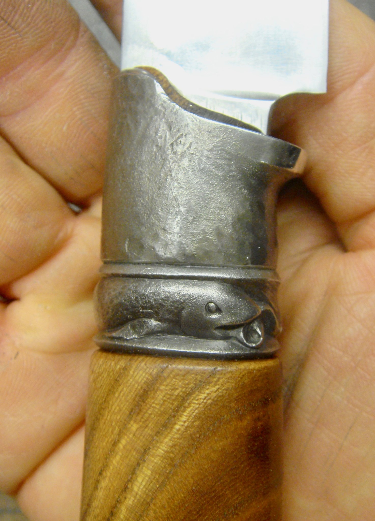

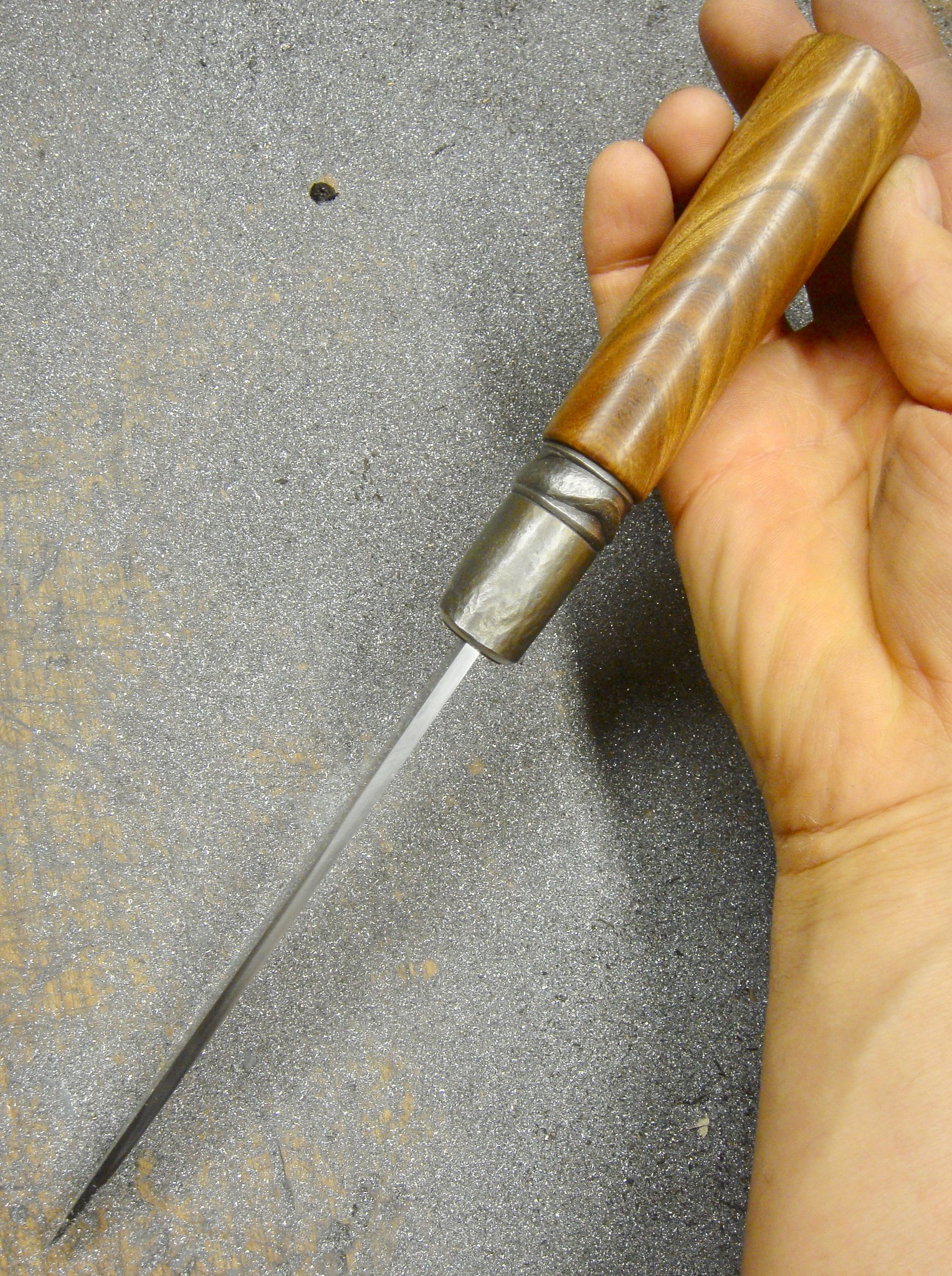

Und auf die Gefahr hin, dass es langweilig wird... hier noch eines... auch unfertig, ohne Scheide...
Griff in Ulme und Edelstahl, Klinge aus C-Stahl

wow
da hast du dir wirklich ein bisschen Bauchgepinsel verdient.
sehr schön.
