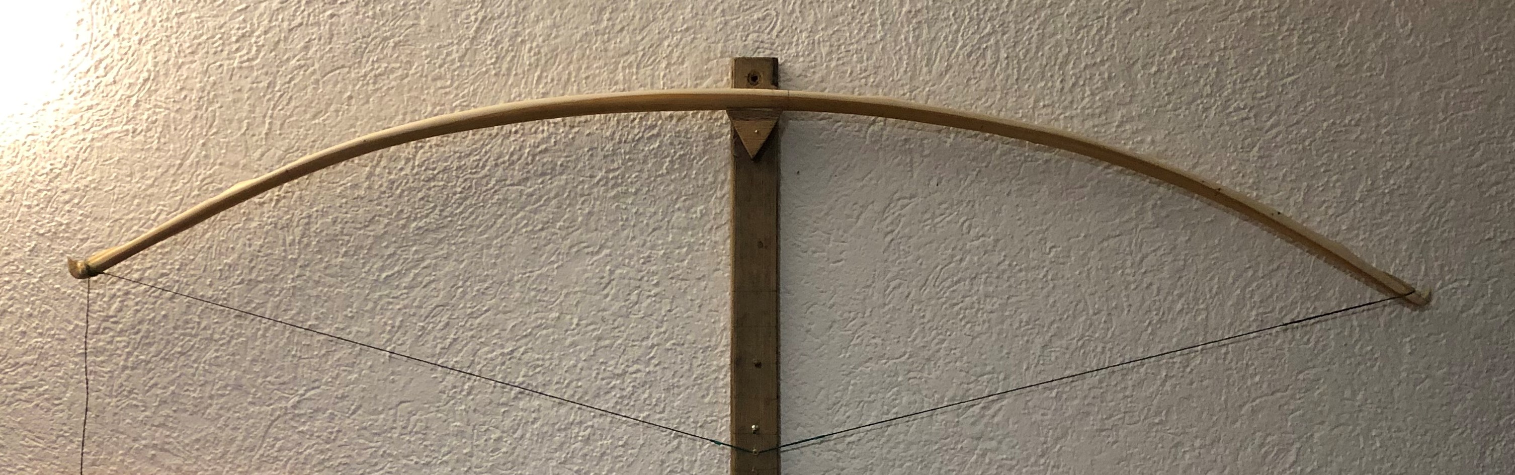

Hey - heute hatte ich wieder Zeit, der Eibe zu Leibe zu rücken. Der Griff ist jetzt markiert - und ich bin immer noch unsicher. Links gefällt mir ganz gut. Da muss noch das WA-Ende mehr biegen. Rechts macht mir Kopfzerbrechen...
19 Zoll Auszug
19 Zoll Auszug
Das ist die dicke Stelle
Und das auch
Und das auch
Viele Grüße!
Stefan
Beiträge: 22525
Hat gedankt: 11 Mal
Hat Dank erhalten: 128 Mal
Re: Eibe-Tiller - könnt Ihr mal gucken?
Ein Bild sagt mehr.... :)
PS: BEIDE Biegekurven wären o.k.... Die "rechte Seite"-Kurve wäre eher die für einen Warbow die "linke Seite" für einen 50#-Scheibenbogen.

Ich würde so vorgehen:

Du hast in dem Bogen einen grundsätzlichen Fehler: du hast die deflexe Seite nach unten gelegt - das ist nicht 🤔🤔
Es ist falsch ☻ (ich schreib nicht gern und eigentlich nie "es ist falsch", aber es ist falsch).
Wie dem auch sei, weiter machen, das wird schon 😎

Blöder Mist :)
Da bin ich mal gespannt, was rauskommen wird. Der Deflex allerdings war nicht von Anfang an da. Der ist dadurch entstanden, dass ich schon vor längerer Zeit an einem Längsriss an der jetzt deflexen Stelle geschabt habe. Mit der Ziehklinge. Ich war in dem Moment (zu) stark auf die Stelle fixiert und wollte den Riss loswerden. Hat nicht geklappt. Dafür hatte ich dann dort eine Schwachstelle. Die wiederum hat auf dem Tillerbaum mehr Set angenommen als der Rest. Und dann hatte ich den Deflex.
Vielleicht machts ja aber einen (kleinen?) Unterschied, ob ein Deflex in der gewachsenen Struktur veranlagt ist - oder ob der Vogel mit der Ziehklinge es an der Stelle übertrieben hat. Ich hoffe es.
Das mit dem Danke geht im Übrigen ohnehin klar, wurscht, wies ausgeht. Ich bin wieder an diesem Stadium im Tiller angelangt, wo ich selber die wesentlichen Stellen nicht mehr wirklich benennen kann, wo es aber auch kritisch wird, wenn ich die falschen Stellen anfasse. Ich hätte nicht (unbedingt nur) die vier Punkte angepackt, die Du markiert hast. Jetzt bin ich dabei, eben dort zu schwächen - und die Sache läuft in die richtige Richtung.
Hast Du übrigens ein logisches Prinzip, nach dem Du beim Tillern vorgehst? Also, ich meine: Wie Du entscheidest, wo Du ansetzt. Oder ist das eben die Erfahrung und der damit erworbene Blick?

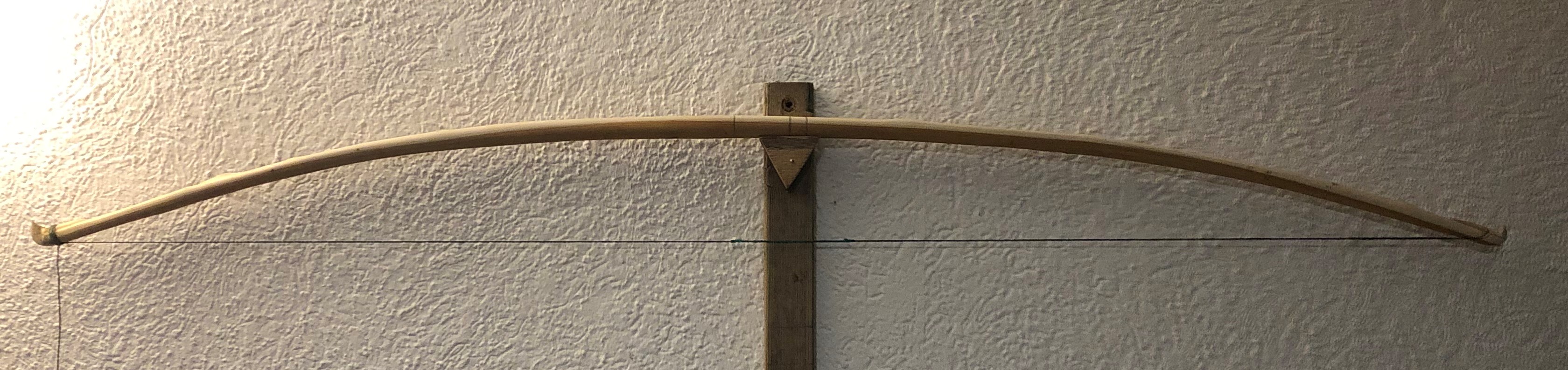

So sieht er jetzt aus:
Punkte 3 und 4, noch sachte, ein paar Durchgänge lang, und ich denke, dann sollte er passen.

Der Bogen liegt diesmal etwas grifflastiger als zuvor auf dem Baum und kippt nach rechts. Das lässt Stelle 4 für mich schwer beurteilen...
Sie sieht aber noch steifer aus...
Stelle 3 auch ...
mit vorsicht zu geniessen ;)
LG Matze

Moin, ich würde den Bogen drehen, also oberen und unteren WA tauschen. Dann stimmt zwar der Breitentaper nicht so ganz, kann man ja aber im Griffbereich etwas angleichen.
Fakt ist aber, dass der jetzige obere WA deutlich zu stark für den unteren ist.
Schwächen würde ich zunächst den von mir mit 2 markierten Bereich, dann wohl nochmal die Gegend Richtung WA-Ende, die ich mit 1 markiert hatte. Der Bogen muss ausgewogener werden.
Aber zunächst die Stellen 3+4 noch nicht antasten (mit diesen Stellen kannst Du dann später die Stelle mit Set entlasten).
Was übrigens nie verkehrt ist: alle 10 cm Markierungen machen (von der Mitte ausgehend und die Dicken der beiden WA vergleichen, der untere WA darf etwas dicker sein, das ist vollkommen normal (wenn man sich die Maße der Mary-Rose warbows anschaut, sieht man, dass es pratisck bei jedem Bogen einen Unterschied von ca. 1 mm gibt)).
Und es ist definitiv ein Unterschied, ob es sich um Set oder deflex gewachsen handelt - deflexe Stellen biegen prinzipiell leichter, als gerade Stellen, die Set abbekommen haben - insofern ist das positiv zu sehen.
Aber nochmal, der Bogen ist in einem starken Ungleichgewicht.
