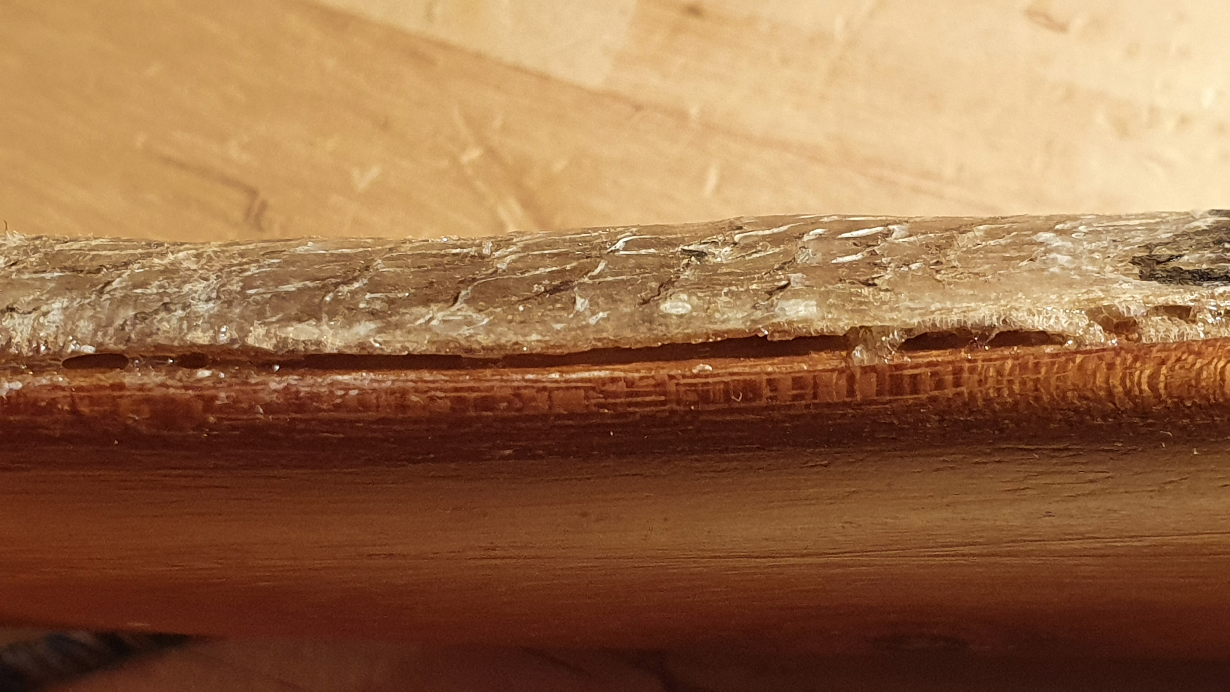

Hallo allerseits,
ich brauche dringend Rat. Bei meinem Osagebogen löst sich der Sehnenbelag an den Rändern teilweise.
Scheint noch nicht vollflächig zu sein. Wenn ich dagegen klopfe klingts nur außen "hohl".
Da hier guter Rat nicht teuer ist, hoffe ich auf Hilfe.
Gruß und Danke
Peter

Hi, schön was von Dir zu lesen, auch wenn der Anlass doof ist.
Ich würde die Stelle mit warmen Wasser benetzen und zu erwärmen, also quasi den alten Hautleim (gehe mal davon aus, dass Du Hautleim oder ein ähnliches Produkt verwendet hast) versuchen, anzulösen, mit frischem Leim großzügig neu zu verkleben, fest mit Mull zu wickeln und nach dem ersten Trocknen und Versäubern eine Wicklung mit Sehne anbringen.

aber epoxy liebt hautleim und umgekehrt. dünnflüssiges giessharz am besten, kriecht von selbst überall rein. hat schon funktioniert, so eine repararur. ein versuch ists evtl. wert. gruss

Ich würde zuerst einen 10%tigen Hautleim unterspritzen, damit der Belag weich wird und dann den Belag mit dem Fön nochmals erwärmen und eine 20%tigem Hautleim Final unterspritzen. Danach ihn fest umwickeln, damit der Belag wieder angedrückt wird. Vor und nach dem Knubbel würde ich auch ein kleine Wicklung drum machen, damit sich der Belag nicht nochmals ablösen kann.

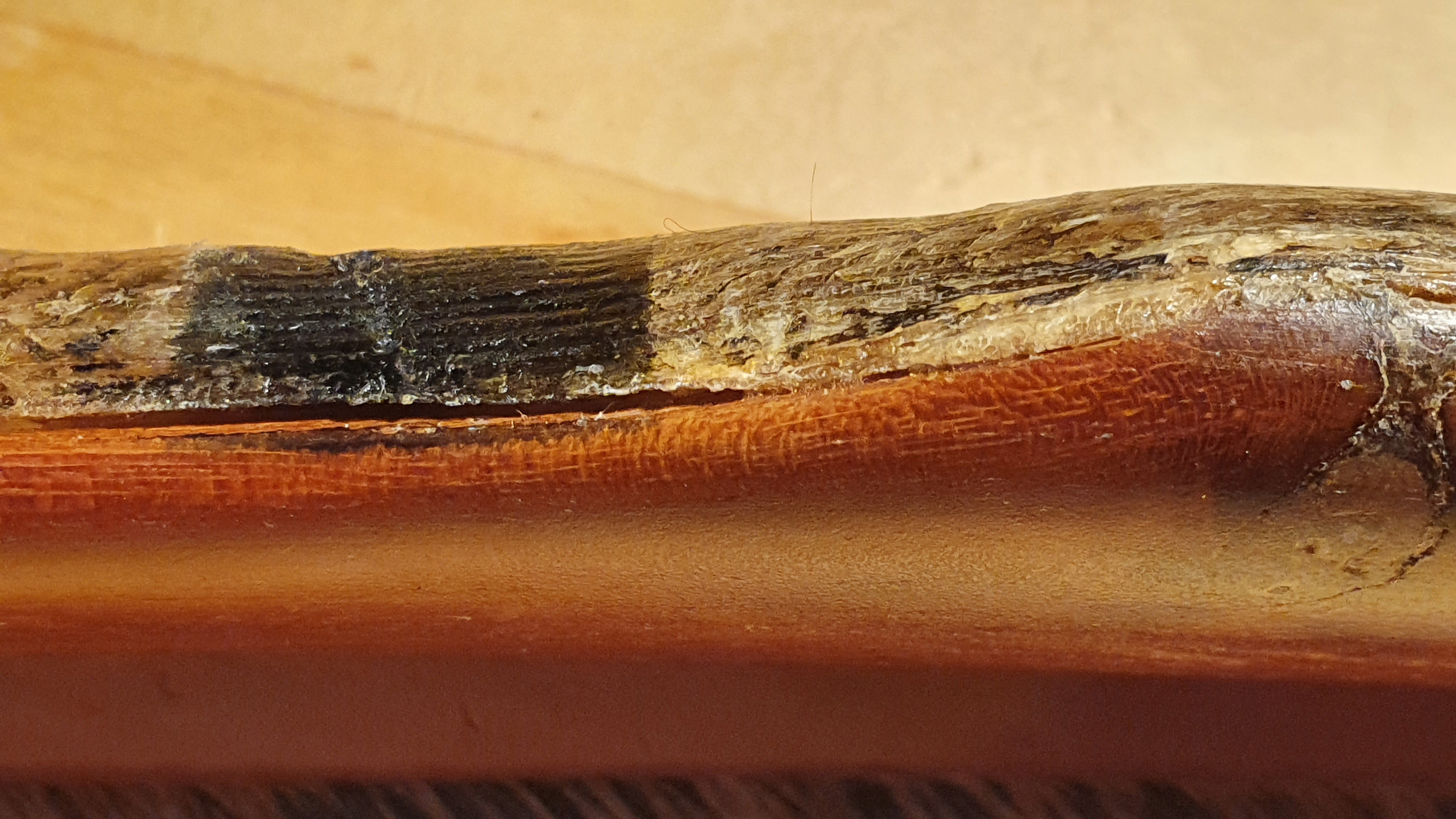

nun sieht's ganz gut aus mit dem Sehnenbelag.
Den Ratschlägen folgend
- hob ich den Belag an, um mit einer Spritze Zugang zu finden
- dann spritzte ich zunächst warmes Wasser in den Spalt
- und erwärmte den Belag mit einem Fön
- danach spitzte ich zunächst dünnflüssigen Hautleim ein
- darauf folgte nochmals Hautleim
- die betroffenen Bereiche umwickelte ich fest mit einem Fahrradschlauch
- und erwärmte diese nochmals mit einem Fön
- abschließend folgten Sehnenwicklungen an den relevanten Stellen
