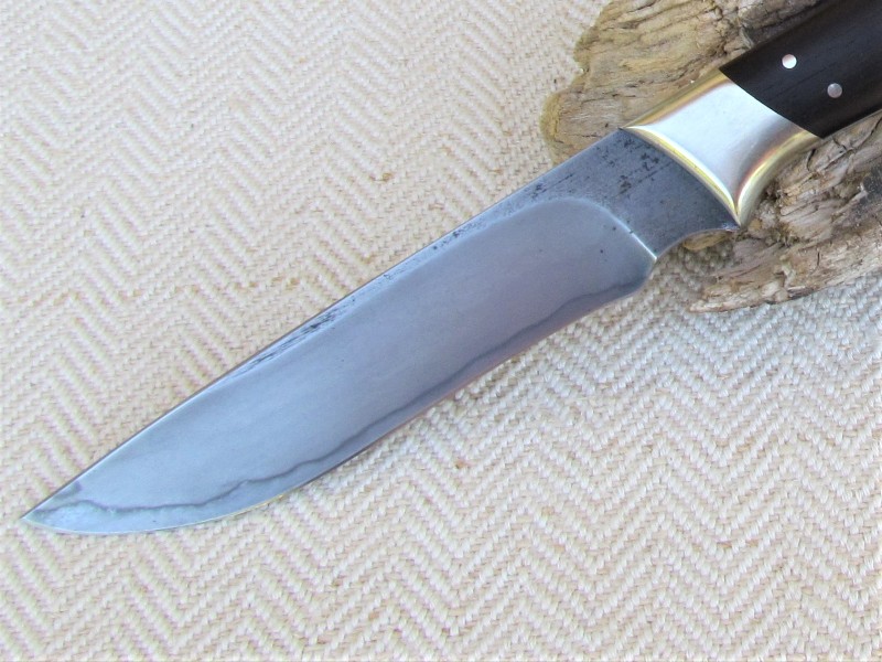

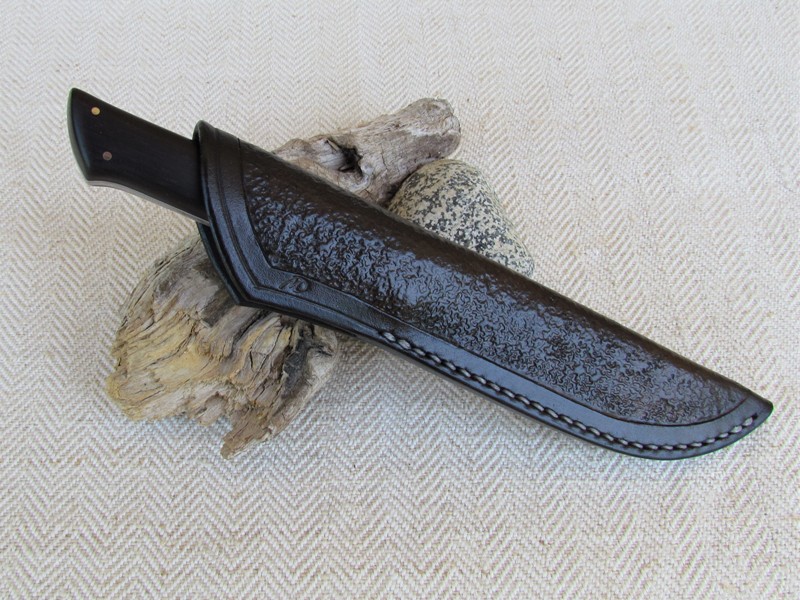

Apropos Upcycling ... hier noch etwas Schlankes mit Hamon:
- Stahl: eine alte File, differenziell gehärtet (Lehmmantel)
- Länge: 22 cm, Klinge: 10,5 cm
- Griff: Ebenholz (war eine kitschige Touri-Schnitzerei aus dem Secondhand)
- Parrier & 2mm Pins: Neusilber
Gruss und viel Spass beim anschauen
Michel

Michel. ich brauche da nichts zu sagen. Mir gefällts und die Ausführung wie immer top. Wie machst Du die Härtelinie sichtbar? Ätzen oder nur durch polieren?

Die Haertelinie kommt nach meiner Erfahrung bei Feilenstahl oft ganz von allein raus, wenn die Oberflaeche ein bissl anlaeuft.

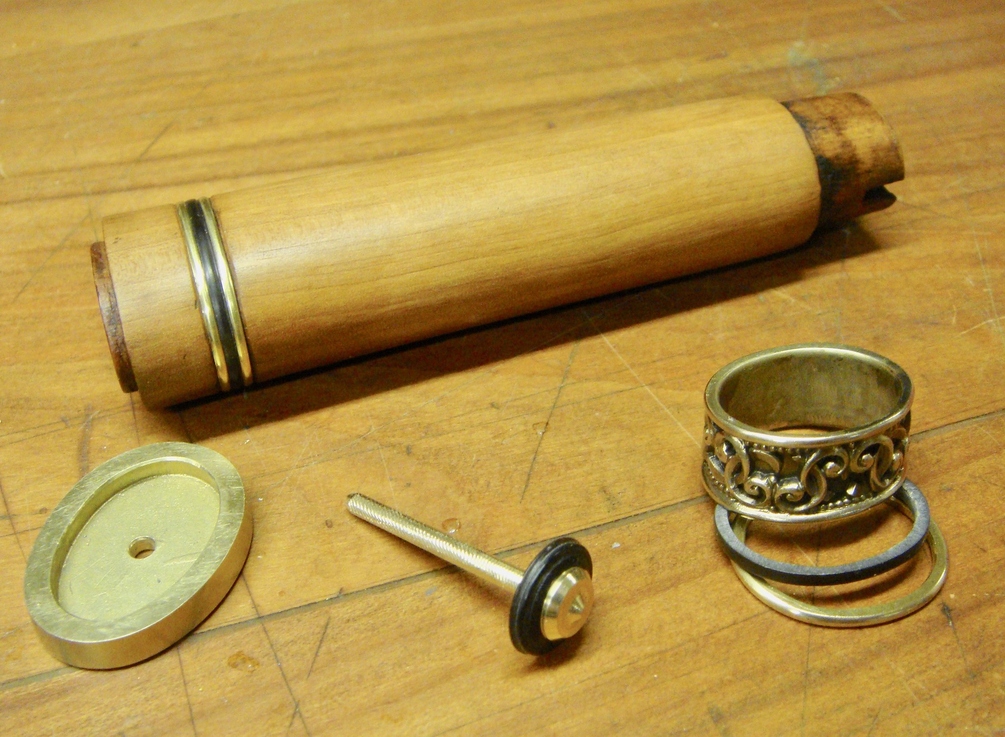

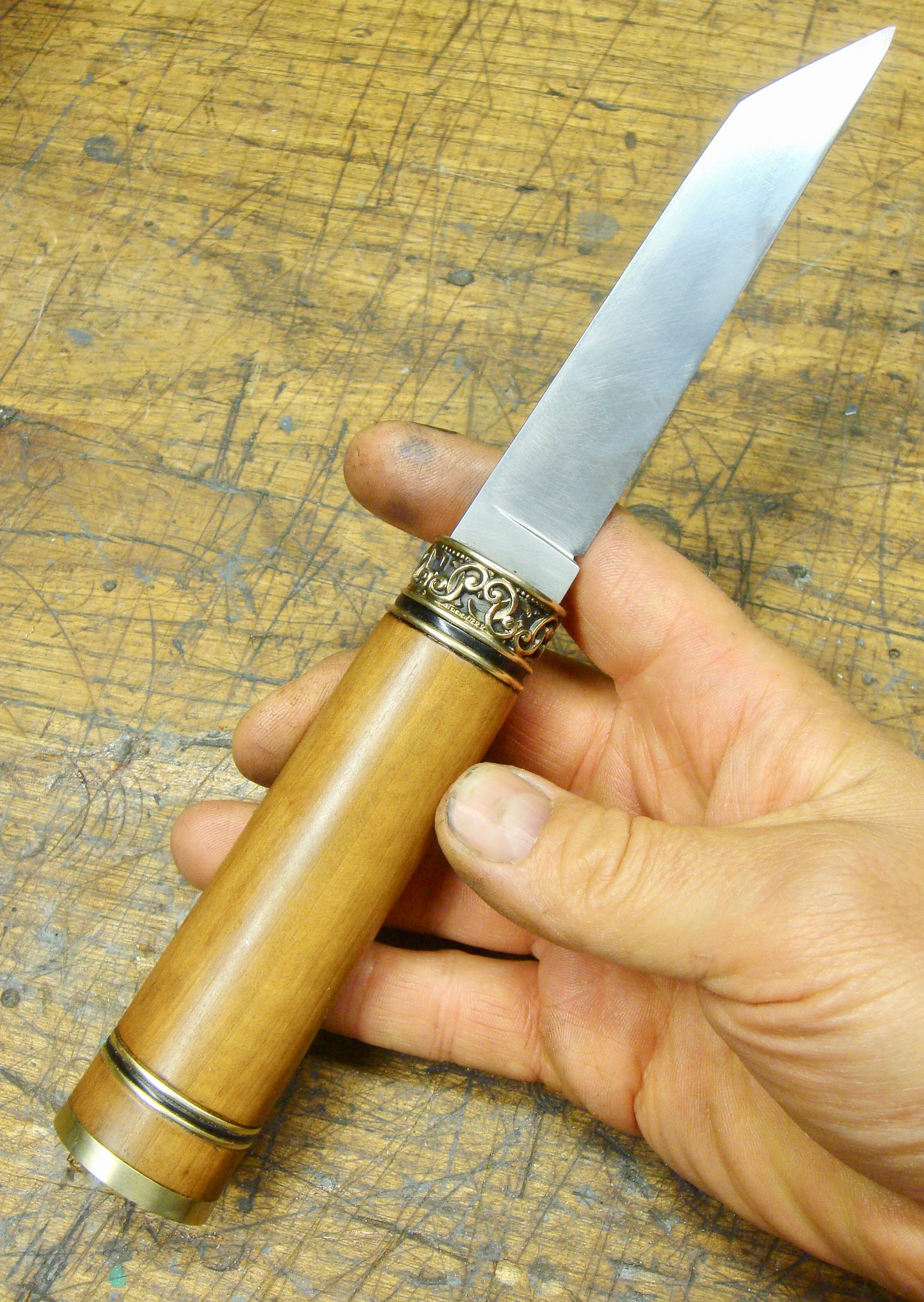

Ein paar hab' ich noch...
Aus der Serie Shokunin's Schubladenschätze...
eine Blödelei im historisierenden Stil in C-Stahl, Messing, Birnenholz und Horn.
Leider ist das Ding ohne Scheide. Da fehlt mir aber der Antrieb - oder es fehlt einfach das entsprechende Burgfräulein, das man damit schmücken könnte.

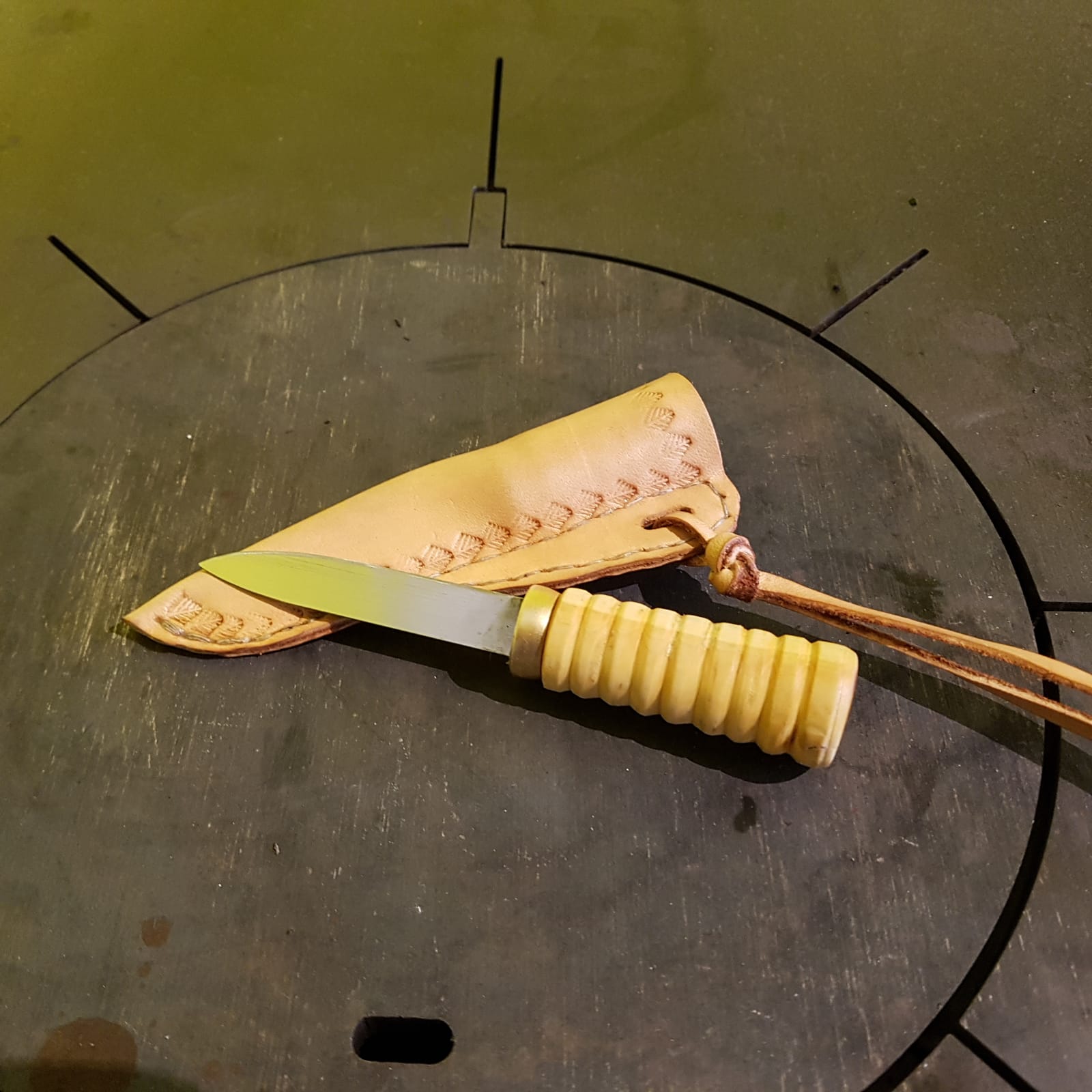

Ich muss Euch nochmals belästigen.
Ich hab das erste Mal gedrechselt. Heraus kamen zwei Federmesser für hochmittelalterliche Schreiber und ein kleines Messer angelehnt an einen Londoner Themsefund.
Holz: Rose, Hollunder, Buchs
Zwingen: Kupfer, Messing
Klingen: Japan- und Metallsäge

Schick, schick... die Zwinge selber gegossen oder aus dem Vollen herausgearbeitet?shokunin hat geschrieben: ↑19.06.2020, 20:12 Ein paar hab' ich noch...
Gruss,
Mark
Hi!
Die Zwinge ist ein Gussteil.
Das Modell dafür war aus, ich denke, sechs Teilen zusammengesetzt, sodass man in Lagen arbeiten kann und nicht alles aus dem Vollen heraus stemmen muss.
Gruss,
Mark
Gruss,
Mark

zur Härtelinie, naja, ich taste mich so langsam an ein rekonstruierbares Prozedere - lediglich mit Schleifen habe ich den Hamon allerdings noch nie rausgekriegt - da fehlt mir irgendwie die Geduld. Ich schleife bis 1000 Korn, anschließend an die Polierscheibe. Reinigen, entfetten, danach ins Eisen(III)-chlorid, nur ganz kurz, 2-3 Sekunden, danach in heisses Wasser und mit Stahlwatte abwischen - dies wiederhole ich 3-4 mal. Ich habe festgestellt, dass das Ätzen auf die Art regelmäßiger wird - ohne Schlieren und Streifen. Zuletzt poliere ich die Klinge (kreisend, so quasi der Härtelinie entlang) mit einer Polierpaste - mit der Fingerkuppe geht das prima.
Gruss
Michel
