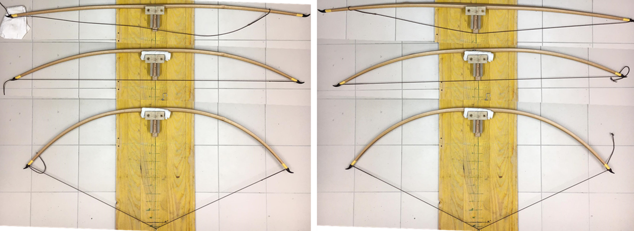

Dürfte jetzt inzwischen schon fast 10 Jahre her sein, dass ich meinen letzten Bogen gebaut habe. Da ich, was das Tillern angeht, wohl etwas aus der Übung bin, wollte ich hier mal nach einer Zweitmeinung fragen ;) Bin bisher noch nicht 100 % zufrieden, kann aber nicht so recht sagen, woran es liegt.
Da die Kameraebene nicht planparallel ist, habe ich das ganze von beiden Seiten photografiert...
Bergulme, Langbogenform
188 cm Länge
3,4 cm Breite im Griff, 1,4 cm vor den Nocken
Momentan 100# @28"

Servus, sieht doch gut aus.

Das ist ein Bogen ganz nach meinem Geschmack. Und ich denke, wenn’s meiner wäre, dann würde ich ihn so lassen.

Ich denke, der ist reif zum Einschießen.

Ich find au an dem Tiller gibts eigentlich nix zu motzen.
Würd ich gern mal ziehen den Kamerad
