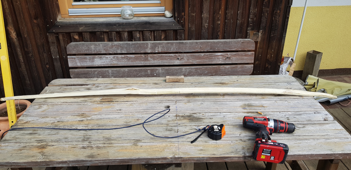

Hallo in die Runde,
Ich lese hier schon ein wenig mit und finde die Seite wirklich mehr als toll!!
Ich bin aktuell an meinem ersten eigenen Bogen drann und naja jetzt wo es ums eingemachte geht, hab ich recht viel Sorgen, dass mir das Ding bricht bevor es überhaupt fertig ist :'(
Meine Ansprüche an den Bogen
Wenn er einen Pfeil halbwegs gut und gerade rausbekommt und sich auf 28" ausziehen lässt bin ich schon glücklich.
Da ich recht guten Zugang zu Holz habe, kann ich mit der Erfahrung von diesem Bogen ja dann einen weiteren mit höheren Ansprüchen in Angriff nehmen.
Ich bin auch recht frei von konkreten Mussvorgaben, wenn der Bogen ein Backing benötigt, dann ist es so, wenn er ein reiner Holzbogen bleibt, auch gut.
Vorwiegend möchte ich den Bogen dafür verwenden, einmal Daumentechnik zu versuchen und für kleinere Spaßschießerein nicht immer meinen heiligen Jagrecurve mitnehmen zu müssen.
Zu den Fakten:
Bergahorn im Spätherbst gefällt und auch gespalten.
Das Stück das ich bearbeitet habe ist aus einem ca. 20cm Stück gespalten, also eines der äußeren Kuchenstücke (ich hoffe ihr wisst was ich meine)
Länge aktuell 183cm gesamt.
Ich habe die graue Rinde und die darunterliegende braun/gelbe Schicht (Cambium?) entfernt und angefangen eine grobe Form herauszuarbeiten, keine Sorge die äußere Seiten (Bogenrücken oder?) habe ich so gelassen wie sie nach dem entfernen der Rinde und der obersten braunen Schicht war.
Sehr schwierig ist schon einmal die Tatsache, dass ich beim Bergahorn sehr schwer Jahresringe erkennen kann, da sie farblich eigentlich kaum abgesetzt sind.
Des weiteren ist nach dem Griffstück ein doch recht großer Ast enthalten und das ganze Ding dreht sich doch nicht unerheblich, aber für mich nicht eindeutig :o
Meinen aktuellen Status, also Fotos poste ich gleich in einer Antwort darunter.
Der Bogen biegt sich (was mich ja schon einmal wirklich freut) nur nach sehr kurzem Auszug (ich schätze 18"-20") erhöht sich die Zugkraft enorm, also wenn man das so sagen kann steht der Bogen an.
Der Bogen war auch zuerst gerade und behält jetzt eine Biegung (das nennt sich Set oder?)
Den Rest sieht man vermutlich auf den Fotos am besten.
Wenn ich Tips bekommen könnte wo ich am besten weitermache, bzw. was ich jetzt gar nicht machen darf wäre ich extrem dankbar!

Beitrag von sebatan » 25.03.2020, 12:35
Hier die Bilder
Kleiner Ast der Sorge:
Großer Ast der Sorge:
Beiträge: 5579
Re: Der erste Bogen und viele Fragen
Beitrag von schnabelkanne » 25.03.2020, 20:21
Servus und herzlich willkommen bei den Bogenbauern.
Beim Tillern sollen die Kanten zw. Rücken/Seiten/Bauch schön gerundet sein, die sehen noch zu eckig aus da entstehen Spannungsspitzen/Bruchgefahr. Der Griff soll auch schön verlaufend in die WA münden und nicht so eckig. Den Bogen noch nicht so weit ausziehen so lange die Biegung nicht harmonisch ist.
Gute Bilder ergibt gute Voschläge immer ein Bild vom abgespannten Bogen und ein Bild mit Auszug.
Der rechte WA ist noch stärker als der linke, dort wo der Knubbel/Ast ist ist er noch zu steif.
Zeig mal ein Bild vom Ast, Rücken und Bauchansicht.

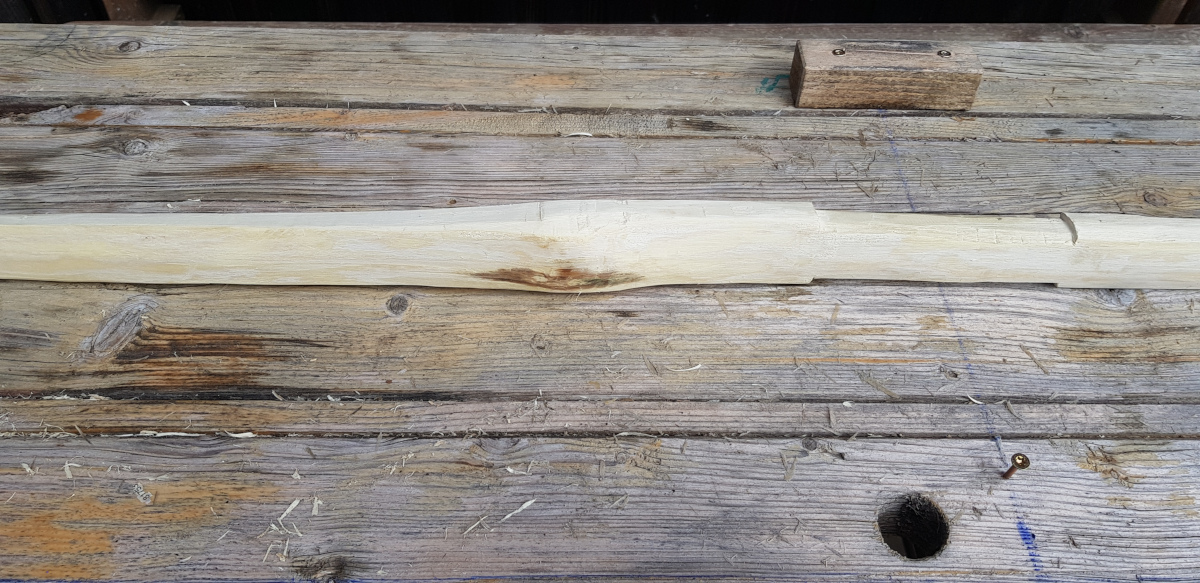

Also erstmal danke für die Antworten, anbei die Fotos von dem Astloch.
Bezüglich Breite bzw. Dicke wollte ich 5cm vom Handstück nach oben und unten starr halten und dann erst mit der Biegung beginnen.

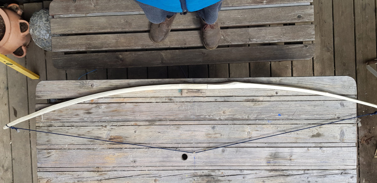

Beitrag von sebatan » 27.03.2020, 15:21
hier nochmal aktuelle bilder vom gesamten bogen:
bauch:
Rücken:
Profil:
auf Standhöhe:
aufgespannt:
Also ich sehe da jetzt auch recht gut, dass ich auf der seite auf der der Ast ist noch direkt beim Ast zu steif bin, aber da hab ich wirklich Sorgen noch mehr weg zu nehmen.
Was sagt Ihr?

Beitrag von schnabelkanne » 27.03.2020, 16:04
Servus, Set bekommt der Bogen wenn er zu weit ausgezogen wird und der Tiller noch nicht passt.
Am Tillerstock den Bogen mit Vollauszug einspannen ist meist der Bogentod, also bitte nicht so weit ausziehen und dann fürs Bild einspannen - ganz böse. :'(
Für Auszugbilder ev. Freundin als Assistentin oder Tillerstock an der Wand und Umlenkrolle.
Letztes Bild rechter WA hat einen Knick nach dem Griff, danach etwas Schwächen um den Knick zu entlasten und nur mehr Bilder mit Standhöhe oder bis Max. 20“ Auszug, erst wenn die Biegung harmonisch ist dann mehr Auszug.
Set mit tempern zurückbiegen dazu habe ich bei Ahorn noch keine Erfahrung.
Hat er am Bauch beim Knick Stauchrisse?

Beitrag von Hieronymus » 27.03.2020, 16:05
auf keinen Fall mehr ausziehen!! Gehe mit dem Auszug zurück, solange bis beide Wurfarme gleichmäßig biegen. Gerade der rechte Wurfarm biegt fast über eine Stelle und das gibt Set, sowie Stauchrisse. Ich habe dir mal eine Ellipse drüber gelegt damit du siehst , wie der Bogen eigentlich biegen müsste. Ich denke der linke Wurfarm ist noch stärker als der Rechte , aber erst den rechten zum biegen bringen. Du musst an der Grünen stellen noch Holz weg nehmen, aber bitte in kleinen Schritten und nicht Punktuell. Und lieber öfters Bilder posten, bevor es zu spät ist ;)

Beitrag von Kemoauc » 27.03.2020, 16:12
Hi,Sebatan,
tu das nicht -- der Bogen ist in sich absolut unstimmig,den soweit aufzuspannen bringt nur noch mehr Set.
Und Set kannst Du auch nicht mehr korrigieren, es handelt sich hier um kollabierte Holzzellen. Was Du machen kannst,ist, nach dem ersten Tillern, wenn Holzbelastung und Form halbwegs (davon ist dein Bogen derzeit noch weit entfernt) ausgeglichen sind, die Enden flippen, d.h. nach vorne Biegen,egal ob mit Heißluftpistole oder Dampf oder Kochen.Und dann den Bogen fertigtillern.Die geflippten Enden bringen dir wenigstens nen vernünftigen Sehnenwinkel.
Der erste Bogen ist immer ein harter Lernprozess. ;)

Beitrag von sebatan » 31.03.2020, 16:26
Vielen Dank für eure Rückmeldungen,
Anbei der aktuelle Status, viel bin ich leider nicht dazu gekommen weiterzumachen.
Auf den Bilder
Einmal der Versuch den Griff an der Bodenfuge am auszurichten
und einmal die Sehne auf der Linie ausgerichtet.
Meiner Meinung nach ist die rechte Seite schon wesentlich besser, die linke aber noch zu stark.
Da habe ich aber meine lieben Sorgen, da auf der linken Seite der Astteil gleich nach dem Griff ist.
Ich habe diesen schon deutlich dünner gemacht, aber über den Teil mit dem Ast biegt sich der Bogen nach wie vor nicht.
Auf der rechten Seite ist es ebenfalls so das im am Anfang des letzten Drittels ein kleiner Ast ist ( dort wo der Bogen dicker ist)
Wie dünn darf ich bei den Ästen werden?
Und ganz allgemein: Mit einer Klinge ist es extrem mühsam beim Ast Material abzunehmen, da der Faserverlauf nicht gerade ist, mit was arbeitet ihr bei so etwas?

Beitrag von fatz » 31.03.2020, 17:42
Raspel
Beiträge: 5844
Beitrag von Neumi » 31.03.2020, 19:56
Wenns nicht mehr viel Abtrag sein soll, hilft auch eine Feile oder Schleifpapier. Je nachdem, was Du eben so zur Verfügung hast. Zwischen Raspel und Raspel oder Feile und Feile liegen ja nun auch Welten, je nach Hieb.
Die Standhöhe sieht sehr groß aus, ca. 20 cm?
Die Schwachstelle rechts hast Du schon ganz gut entschärft, aber danach sind ca. 20 cm noch zu steif.
Beiträge: 3915
Beitrag von Tom Tom » 31.03.2020, 20:52
Wie Neumi schon angedeutet hat tu die Standhöhe mal auf 15cm runterschrauben
