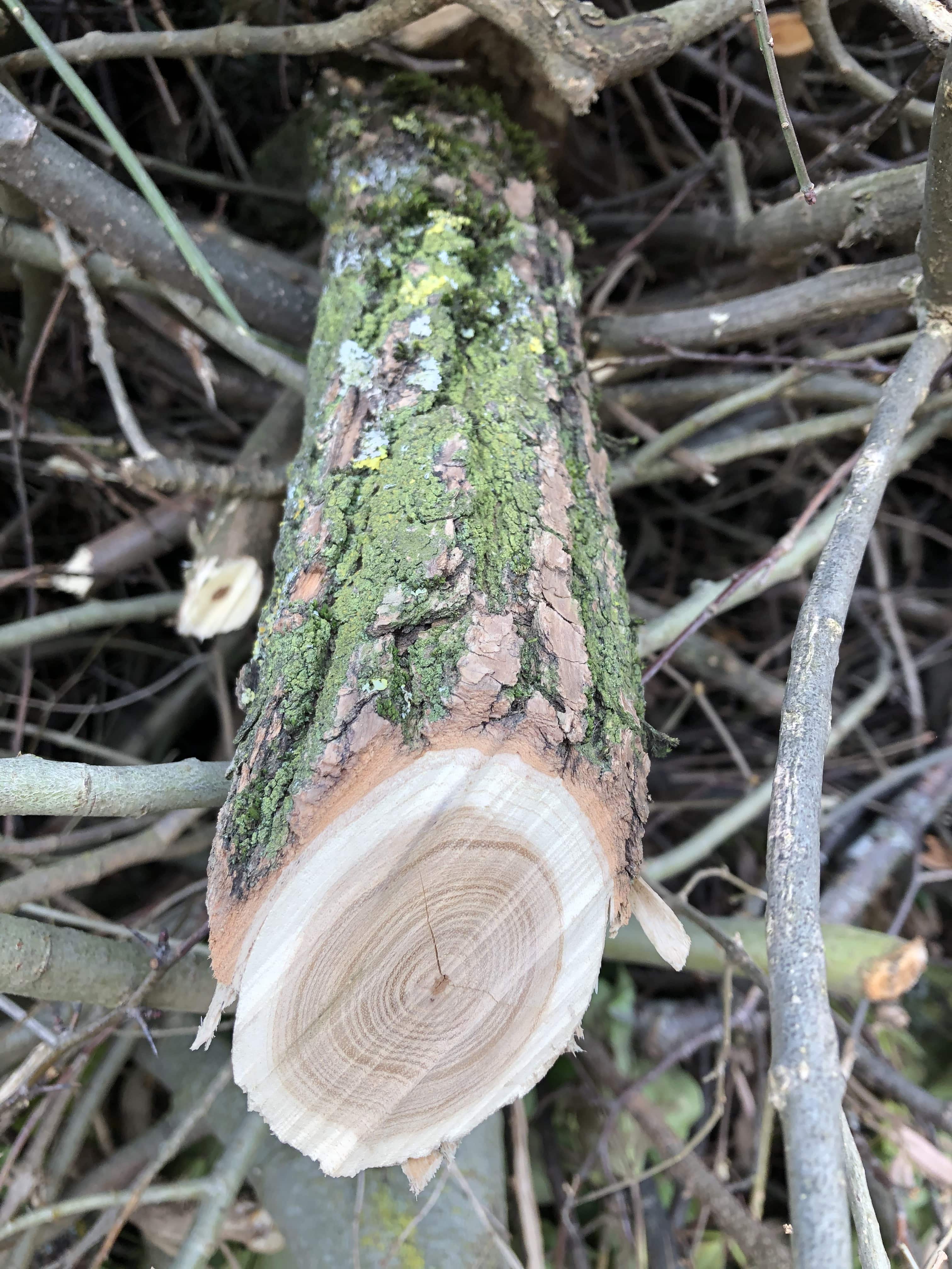

Heute habe ich aus einem dieser Holzabfallhaufen neben der Straße ein Stück mitgenommen, aus dem ich gern Nocken machen möchte. Jetzt würds mich aber noch brennend interessieren, was das wohl für eine Sorte Holz ist. Der Rinde nach würde ich es für Eiche halten. Aber: Bilden Eichen Kernholz aus in dieser Weise? Hat jemand nen Tipp?
Schnittfläche poliert und mit Leinöl eingerieben.
Das Holz riecht sehr stark nach Gras (also: nach Wiese), wenn man es durchsägt.

Mich erinnert das Stück an Robinie, die ich hier rumliegen habe.

wanttostart hat geschrieben: 18.02.2020, 19:50 Mich erinnert das Stück an Robinie, die ich hier rumliegen habe.
Ha! Tatsächlich. Die Rinde stimmt.
So ein Sch... Dann wäre das ja richtig gutes Bogenholz, und der komplette Ast steckt so dermaßen tief und verkeilt in dem Haufen, sodass ich ihn nicht rauskriegen werde. Aber jetzt weiß ich, wie Robinie aussieht. Das ist auch schon was.

Brauchst dir kein Kopf machen. Der Ast wäre zum Bogenbau nicht wirklich geeignet. Wühl dich durch den Haufen dann erkennst du Robinie immer ;D
Das Zeug pickst ein bischen

Perückenstrauch.....aber Robinie ist wohl wahrscheinlicher

Denke auch Robinie.Den Perückenstrauch den ich kenne ist gelber und frische Eiche würde strak nach Gerbsäure riechen.

Also einen starken Geruch hat das Holz. Fast schon unangenehm (meine Frau sagt: „das Zeug stinkt“) nach Wiese, wie gesagt. Zu Gerbsäure hab ich keine Referenz im Hirn.

Robinie riecht nach "Wiese"

Jepp Robinie
Nimm den deutlich dunkleren, fast kreisrunden Ring als Rücken und manch den Bogen so flach, dass im Wurfarm der Markkanal nicht mehr drin ist.
Das bedeutet natürlich, dass er im Griff dann liegt.
Nach dem groben Zuschneiden wird der Griff deshalb reißen. Mache daher gleich, genau mittig auf der Bauchseite, mit einem schmalen Sägeblatt (Feinsäge) in den Griff einen Längsschnitt, ca. 1 cm tief, um die Risslinie vorzugeben.
Der Spalt wird sich öffnen, wird dann aber einfach später verfüllt...
