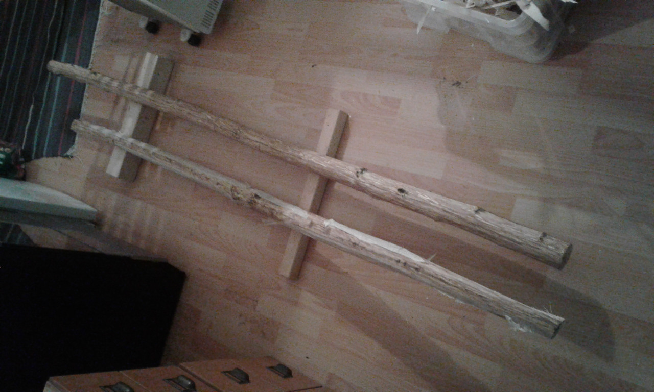

Insgesamt nicht so übel für heut,der erste Hasel hat noch ne "etwas" zu große Griffzone, hat aber ordentlich Reflex entwickelt. Hab wohl doch die Richtige Seite ausgesucht, obwohl ich sie anfangs als die häßlichere betrachtete.

Etwas mehr Bilder vom Fortgang:
Meine Badbaustelle, Duschen und K###en kann man immerhin schon, 26Grad C und ca 70% rel.Feuchte, darin Nr1 zur Trocknung abgestellt. Naja, und die Folgen, ein paar recht beherrschbare Risse im Griff. Mal von der Seite und von vorne Immerhin, er hat sich nicht mehr arg verworfen,hat ordentlich Wasser verloren (fast400g in 3 Tagen).
So brutal hab ich das noch nie durchgezogen, ich dachte halt einfach.... Noch nie versucht, dann aber jetzt.
Sieht alles noch sehr beherrschbar aus, mal sehen ob noch Überraschungen kommen....

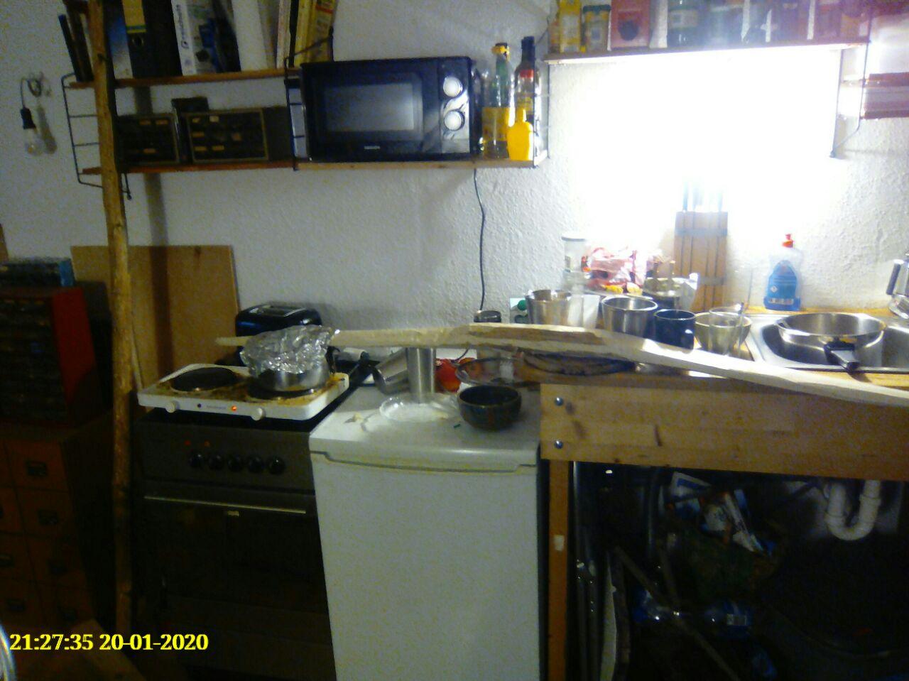

So, mal von gestern auf Heute hat er nochmal 15g Wasser verloren, der Gesamtreflex von etwa 13cm pro Seite gegenüber der Null-Linie ist gleich geblieben. Die Risse im Griff wurden wieder kleiner, so das ich das wohl ein wenig rausbrechen muß, um Epoxy reinzubringen. Abenteuer Wildniss

so. jetzt einmal ein paar Fortschritte: im Moment verliert der Rohling immer noch 2-3g Wasser pro Tag, jetzt wirds mir echt mal wurscht... ich tiller den jetzt. Bei ca 14cm Reflex pro Seite darf da auch mal etwas Set rein.
So siehts jetzt aus: Der Reflex hat um ca 1cm pro Seite zugelegt, naja ..... das ergibt halt ne ziemlich hohe Vorspannung und braucht "etwas" mehr Vorsicht und Zeit beim Tillern. Die Risse wären auch noch zu füllen, mal sehen, ob da nicht Birkenpech reicht.Immerhin sind sie alle im nichtbiegenden Bereich und weitab davon ,Einfluss auf die Biegung zu nehmen. Mal sehen, was damit wird...
