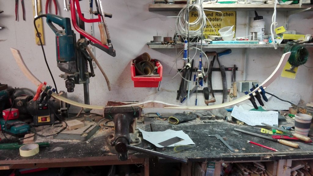

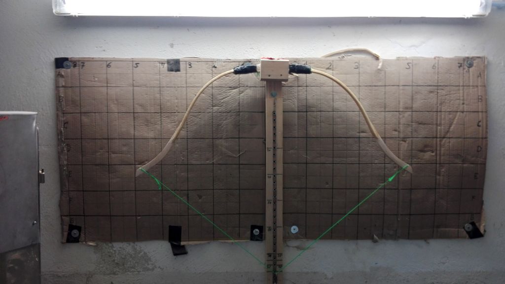

meine Hornkomposit- Experimente gehen weiter :) Da ich auf Osmanische Bögen stehe und mein Auszug sich etwas erweitert hat( von 28 auf 32''), habe ich eine leicht abgewandelte Version von einem Assyrischen Bogen ins Auge gefasst, bei dem dies ohne Probleme möglich ist. Der Rahmen hatte anfänglich leider nur 10#@28'' , sodass ich eine Lage Bambus zusätzlich aufgeklebt habe. Leider haben das die schon bearbeitete Spleiße nicht mit gemacht und ich musst einen neuen Griff einspleißen . Jetzt hat der Rahmen 24#@28'' und 28#@30'' … das sollte reichen. Die Form ist noch nicht ganz so wie sie sein soll, wenn die Spleiße später etwas mit biegen wird das Ganze noch runder. Da jetzt der Ägypter und der Assyrische Rahmen fertig ist, werde ich anfangen das Horn zu bearbeiten und aufzukleben, dann geht das alles in einem ;)

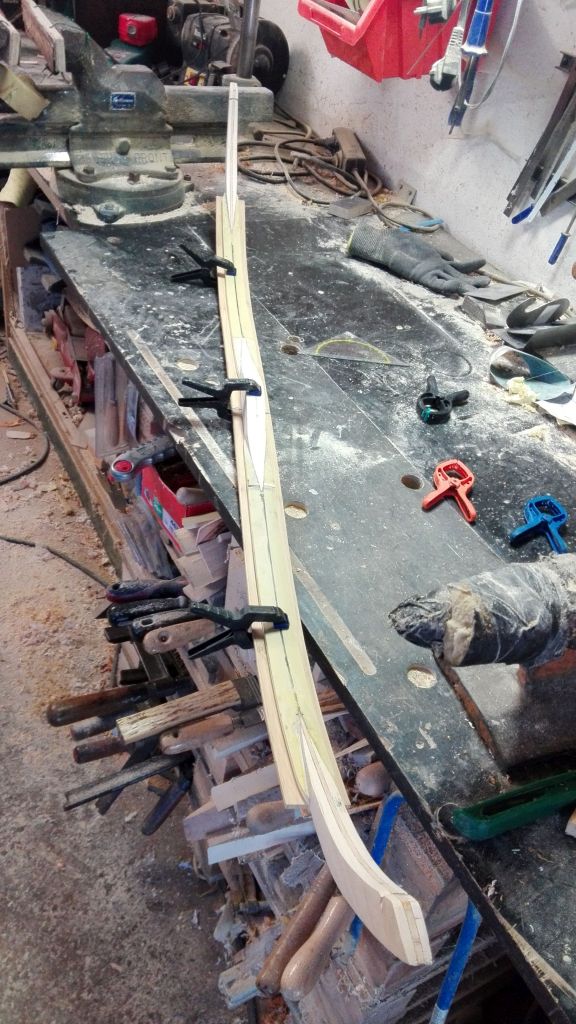

Vorbereitung der Tipp Spleiße
überprüfen der Flucht
Biegen des 2.Bambus
Biegen des 2.Bambus
Bogenform auf den 2. Bambus übertragen
mit Epoxidharz eingestrichen und gewickelt
Standhöhe
Standhöhe
28'' Auszug
28'' Auszug
30'' Auszug
30'' Auszug
30'' Auszug
30'' Auszug
