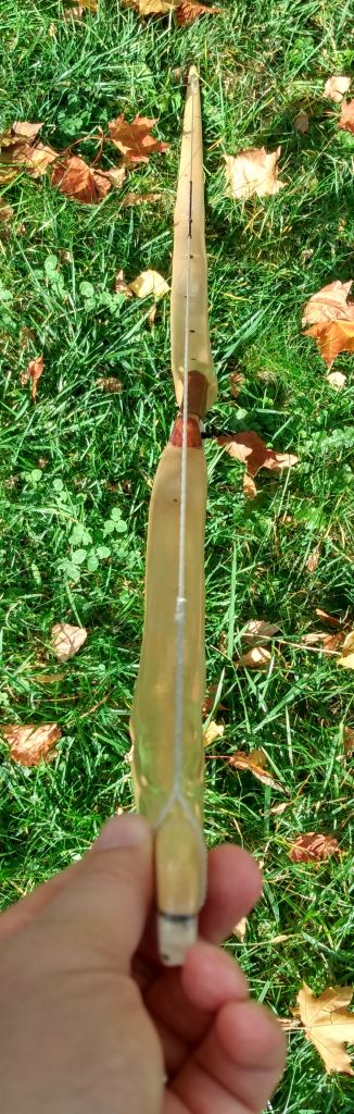

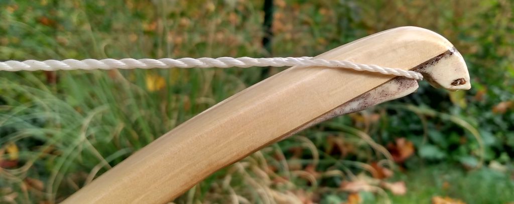

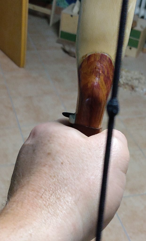

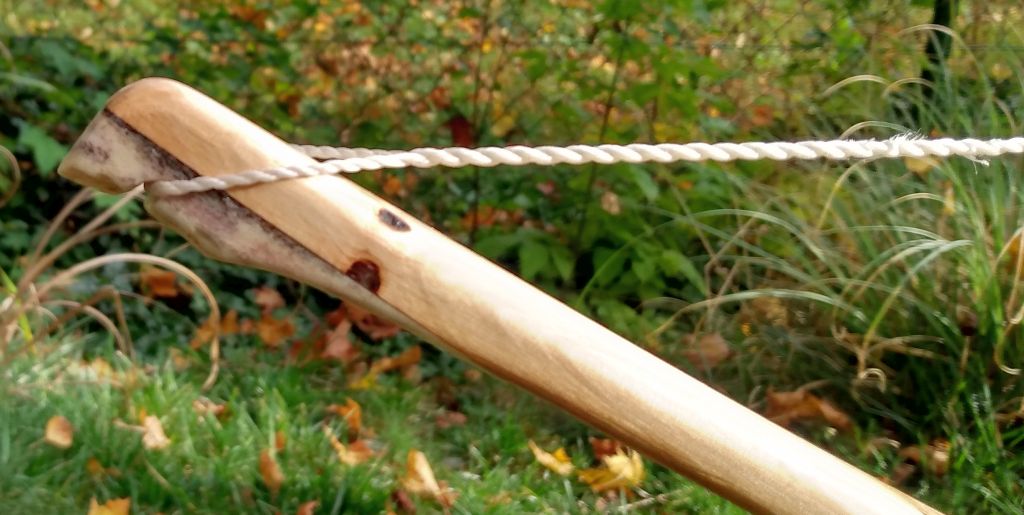

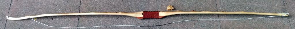

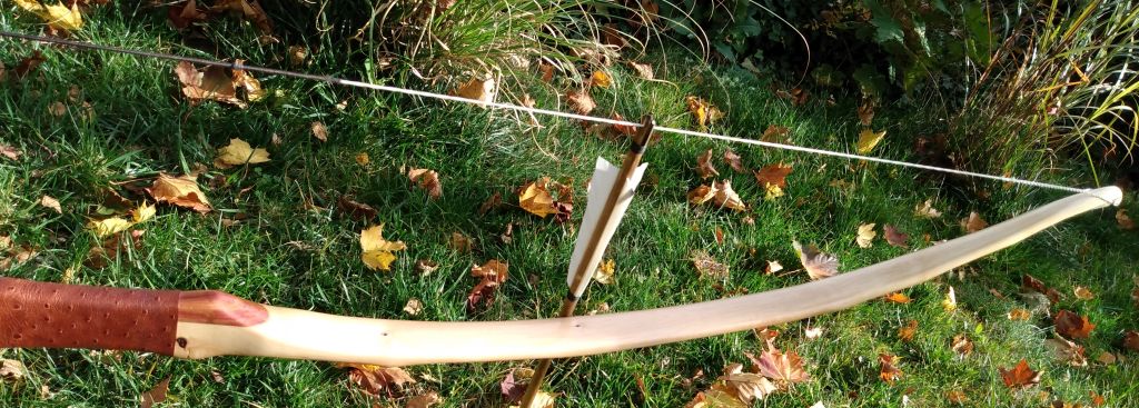

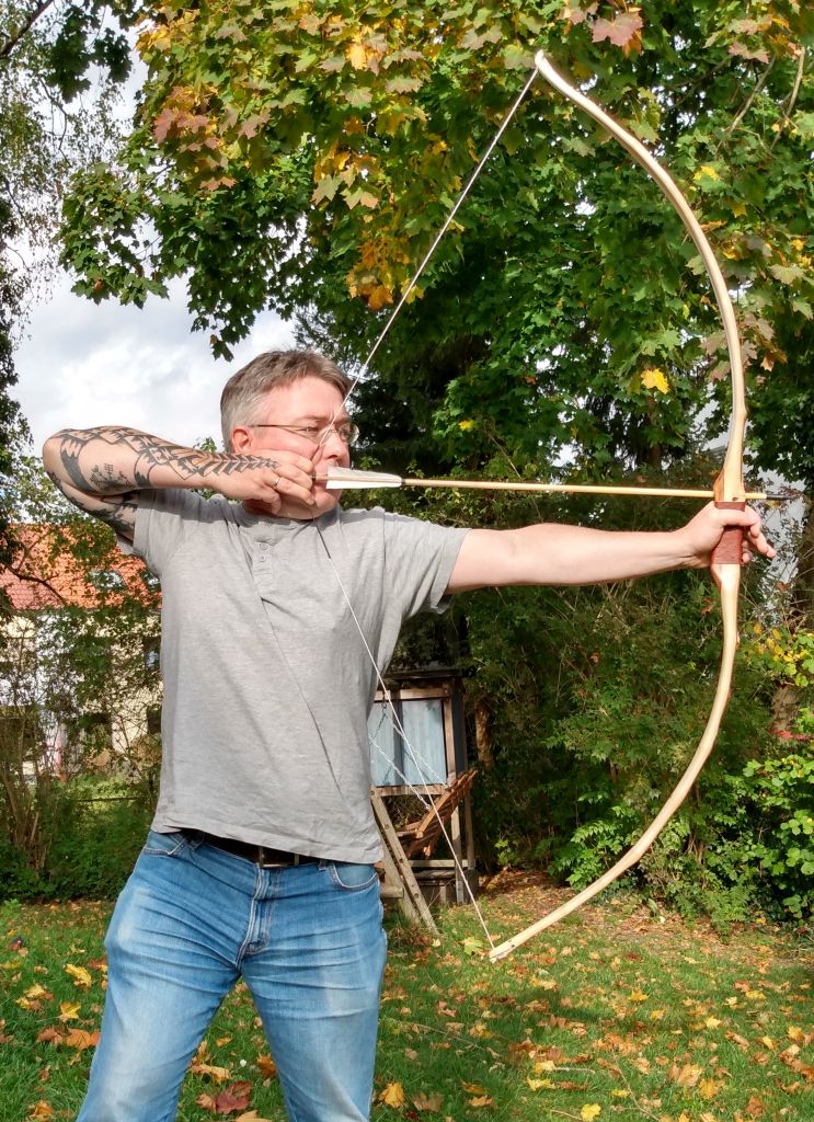

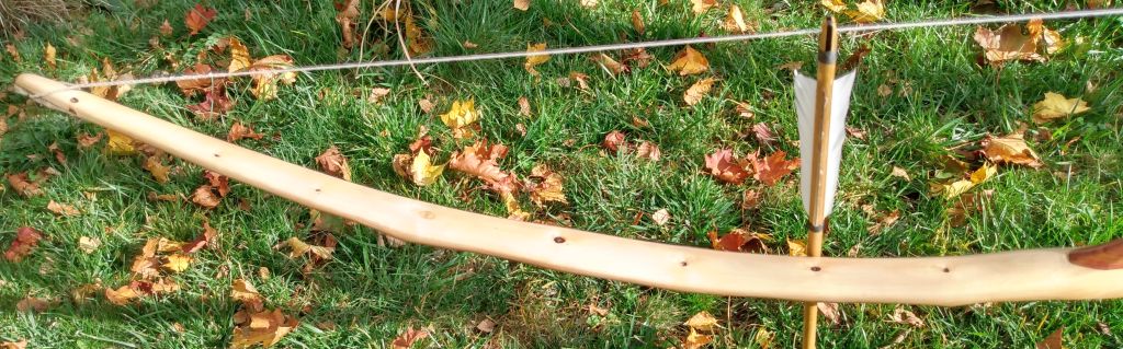

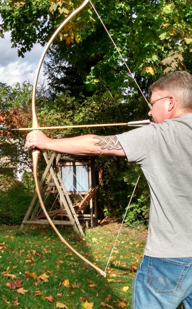

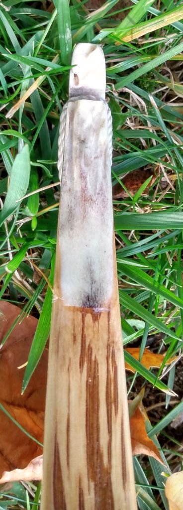

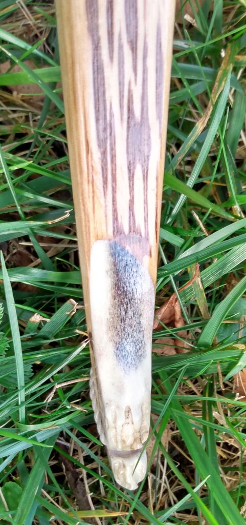

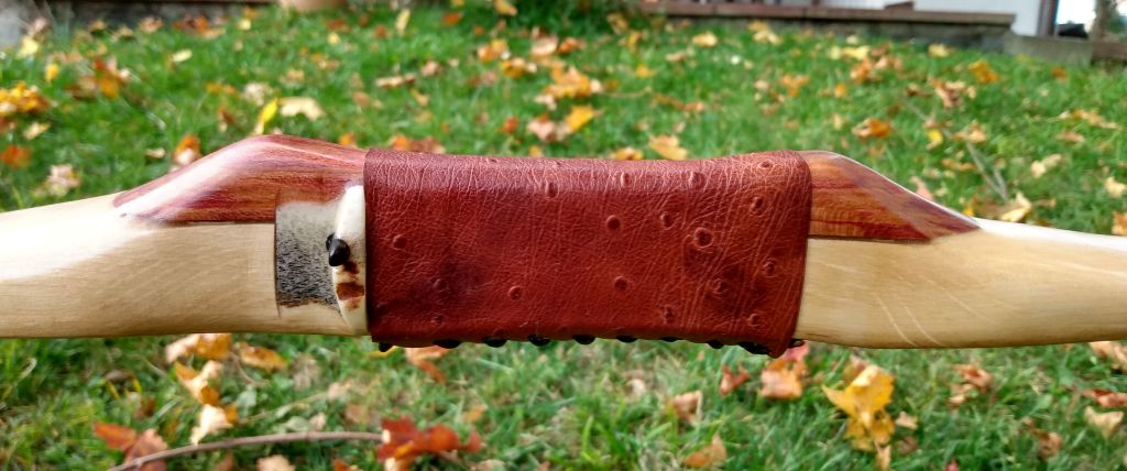

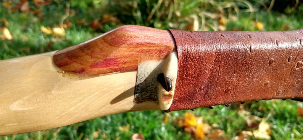

Die von euch, die auf dem Treffen in Kolbingen waren, kennen den Rohzustand des hier präsentierten Haselbogens. Viele Knoten, viele Sorgen. Aber ich glaube, daß ich es noch zum Guten wenden konnte. Um einige Kritikpunkte schon mal vorwegzunehmen: Der Arrowpass war von der Schützin gewünscht, die den Bogen bekommen wird. Die Klebefuge am Griff ist suboptimal. Die Tips könnten noch etwas abnehmen, aber ich wollte möglichst viel der originalen Hirschhornoberfläche aus optischen Gründen erhalten. Der Tiller wirkt, als ob der untere WA etwas zu schwach ist. Habe trotzdem das Tillern gestoppt, weil a) ich kein zusätzliches Zuggewicht verlieren wollte und b) die Pfeile sauber abheben und der Bogen prima, sauber und flott schießt.
Nock-to-Nock: 158 cm, 62"
Zuggewicht: 35# @ 27"
Bogenholz: Hasel
Griffaufbau: Zwetschge
Tipoverlays: Hirschhorn
Arrowpass: Hirschhorn mit kleinem Stift aus Wasserbüffelhorn
Griffleder: Rindsleder in Straußenoptik
Sehne: 8 Stang FF

Standhöhe Seite Arrowpass
Standhöhe andere Seite

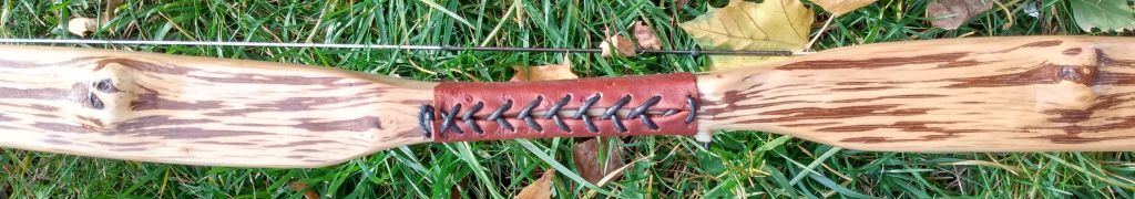

Griff
Griff
Arrowpass im Detail
Arrowpass im Detail
Der Stift aus Wasserbüffelhorn dient der "Verbreiterung" des Arrowpasses.

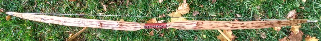

Bogenrücken
Bogenrücken
Rücken oberer WA
Rücken oberer WA
Rücken unterer WA
Rücken unterer WA

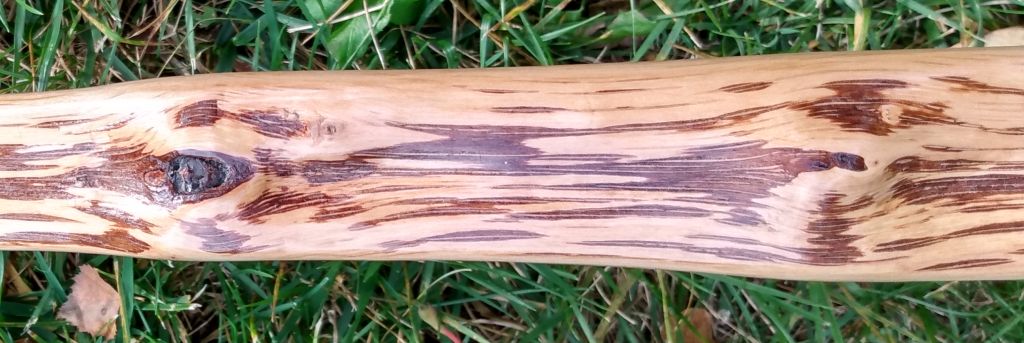

Knoten / Äste im unteren WA
Auszug bei 27"
Auszug bei 27"
Auszug bei 27"
Auszug bei 27"

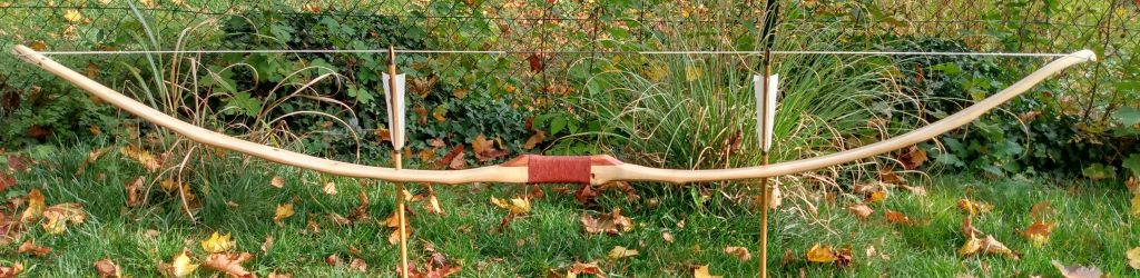

Und abschließend noch die Sehnenlage. Der Bogen wird fast zum Centershot. Habe beim Einschießen Pfeile mit verschiedenen Spines (30# und 42#) ausprobiert, und sie funktionierten beide super ohne Anschlagen.

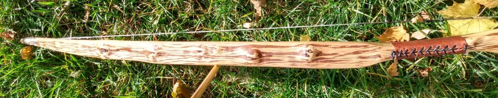

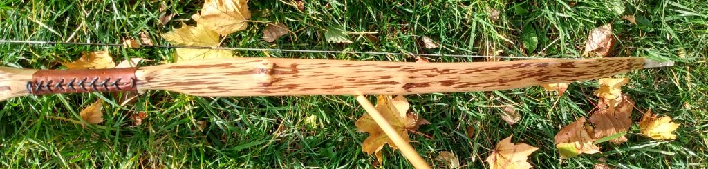

Die Kombination von den Bastresten auf dem Rücken und das Hirschhorn sieht super aus.
Der Tiller ist ok.
schön gemacht.

Mir gefällt dein Bogen auch, der Tiller ist gut und der Bogen hat Charakter ;) , nur die Nocken wären für meine Begriffe zu wuchtig. Das Straußenleder macht sich gut auf dem Griff... die Pfeilauflage lass ich jetzt mal raus ;)
Beiträge: 3785
Hat gedankt: 186 Mal
Hat Dank erhalten: 63 Mal
Re: Wazukas Knöterich - Hasel 35# @ 27", 62" NtN
Die Nocken und dsa Arrowpass mal abgesehen - mEn ein schöner Bogen, augenscheinlich guter Tiller!

Gefällt euch der Arrowpass nicht, oder habt ihr einfach generell was gegen einen Arrowpass?

Pfeilauflage beim Primitivbogen ist halt (warum auch immer) nicht Regelkonform.
Wenn du damit also auf ein Turnier gehst, wird garantiert jemand krähen.....
Schöner Bogen.
Nix zu bemängeln.

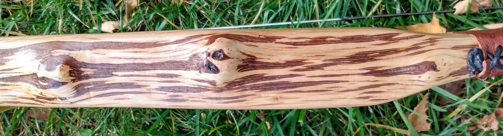

Schönen Rücken hat der Hasel, gefällt sehr gut.

Ja, ich weiß, gilt nicht mehr als Primitivbogen, sondern als Langbogen. Macht aber nix. Die Dame schießt in Turnieren einen glasbebabschten Recurve Langbogen. Wollte aber auch mal einen traditionellen Holzbogen für den privaten Gebrauch. Und sie schießt nicht gerne über den Handrücken. Deswegen der Arrowpass.

Sooo viele Äste - sieht sehr geil aus. Und die Bastreste passen hervorragend in das Gesamtbild.
Auch wenn ich keine Pfeilauflagen mag, sauber gemacht ist die (aus einem Stück oder? - also das schwarze Horn natürlich nicht)

Den Bogenrücken finde ich auch bei Hasel immer am schönsten mit der Kombination aus den Bastresten und dem hellen Holz:)
Finde den tiller eigentlich einwandfrei, sieht doch top aus!
Wundert mich aber dass du die Wurfarme im Bereich der Astlöcher nicht breiter gelassen hast - ich gehe da immer nummer sicher :P
Beiträge: 6815
Hat gedankt: 277 Mal
Hat Dank erhalten: 412 Mal
MrCanister123 hat geschrieben: ↑22.10.2019, 09:35..die Wurfarme im Bereich der Astlöcher nicht breiter gelassen hast - ich gehe da immer nummer sicher...
So schön zentral wie die Äste liegen, ist das unnötig (noch dazu bei Hasel).
Beiträge: 1611
Hat gedankt: 67 Mal
Hat Dank erhalten: 117 Mal
Ich mache es dann immer so dass ich die Wurfarme breiter lasse, selbst wenn ein Astloch in der Mitte ist.
Ist das nicht nötig?
