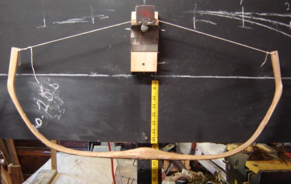

Ich habe gerade heute Morgen die erste Schicht Sehne auf meinen Bogen gelegt. Ich bemerkte, nachdem ich fertig war, dass die linke Extremität ein wenig steif ist. Gibt es etwas, was ich jetzt tun sollte, oder warte ich einfach, bis alles erledigt ist, und kratze dann ein wenig? Es braucht noch ein oder zwei weitere Schichten Sehnen.

Nein, ich würde erst den Bogen fertig machen. Das Horn kannst du später beim Tillern dünner machen. Was einmal weg ist und ist nicht wieder zu ersetzen! Sollte er aber zu stark aus dem Gleichgewicht geraden, dann würde ich eingreifen.
