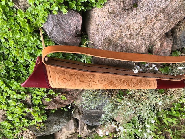

Hallo zusammen,
hier mein Rückenköcher aus dem Bereich Fantasy mit ersten Punzierversuchen…
So dickes Leder nähen wird echt nicht meine Lieblingsbeschäftigung.

Sehr hübsch geworden.

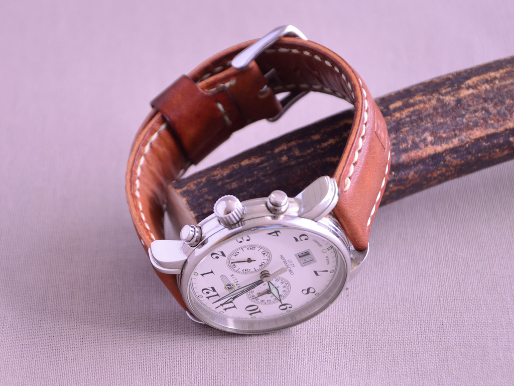

Hallo
Derzeit komme ich nicht so oft in meine Werkstatt. Zu viele Terminsachen, da ist dann nur Zeit für kleine Arbeiten.
Ich habe so zwei, drei Uhren. Im Alltag trage ich keine da immer irgendwo eine Uhr ist, also meist nur auf Reisen.
An einer meiner Uhren verabschiedet sich das Band. Ich habe mir gedacht, selbst ist der Uhrenträger.
In der Restekiste gewühlt und nach drei Versuchen ist was dabei heraus gekommen und ich zeig das jetzt mal hier, auch die Fehlversuche.
Ich hoffe es gefällt, Anregungen und Kritik ist wie immer willkommen.
Danke fürs schauen

Mir gefällt es sehr gut.
Und diese Qualität als kleine Arbeit zu bezeichnen ist schon Untertreibung.
Alle Achtung.

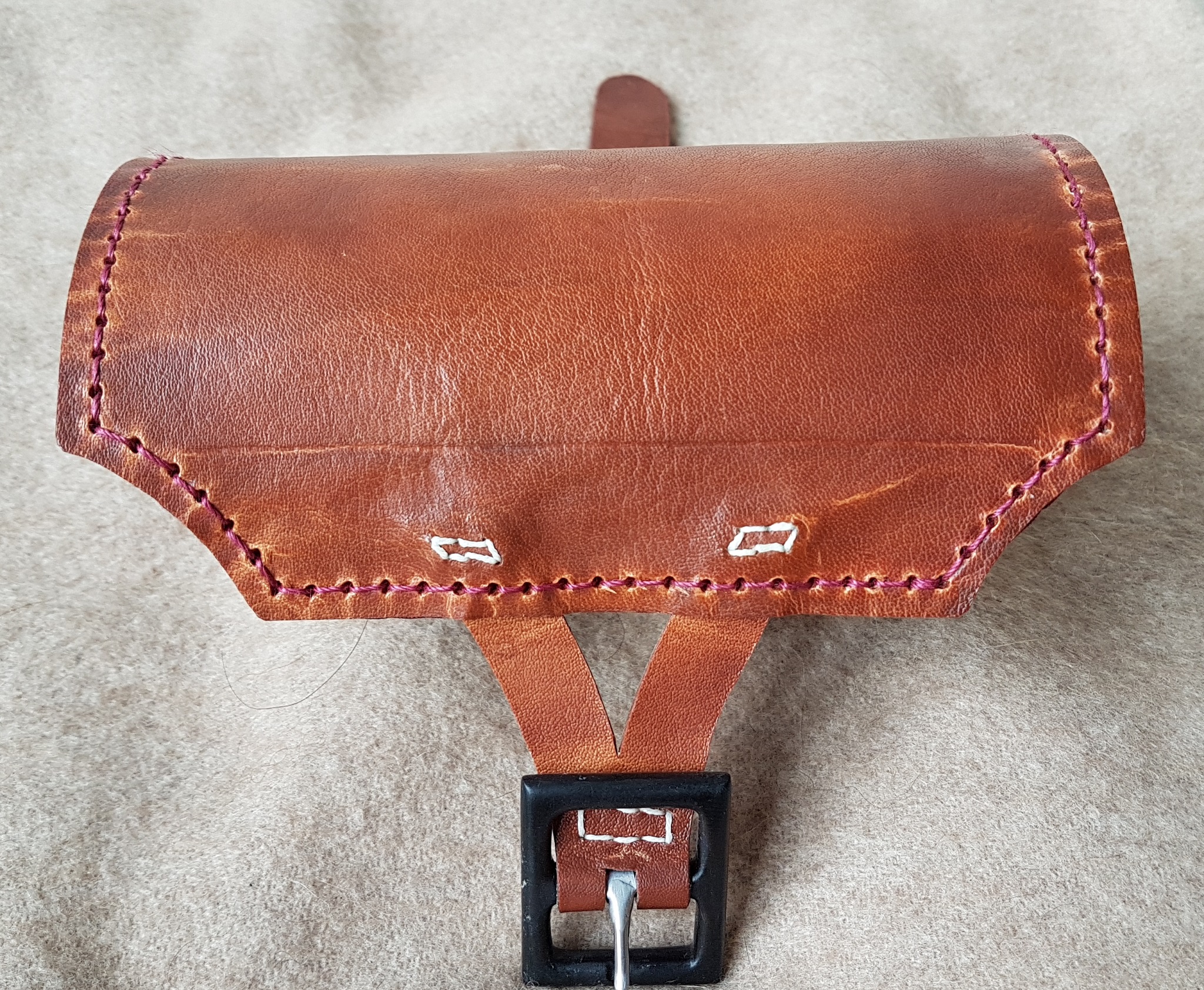

Tach, ich habe mir mal einen neuen Armschützer gemacht, im mittelalterliche Stil gehalten. Auf Verzierungen habe ich aber zunächst, bis auf 2 Linien, verzichtet. Die Nähte habe ich nicht versenkt, die Kanten sind nicht geglättet.
Das Teil ist ein erster Testlauf um zu sehen wie sich die Materialien verarbeiten lassen, reagieren und sich farblich verändern. Und wie ich die Teile mit der Rundung passend zusammen bekomme.
- 2 Lagen Leder (ca. 1 mm stark), die Außenlage ist mit Wachs gehärtet, die Innenlage weich und mit Seide verkleidet.
- der helle Zwirn ist Leinen und der Rote Hanf.
- die Schließe habe ich aus Horn und den Dorn aus einem Nagel gemacht.

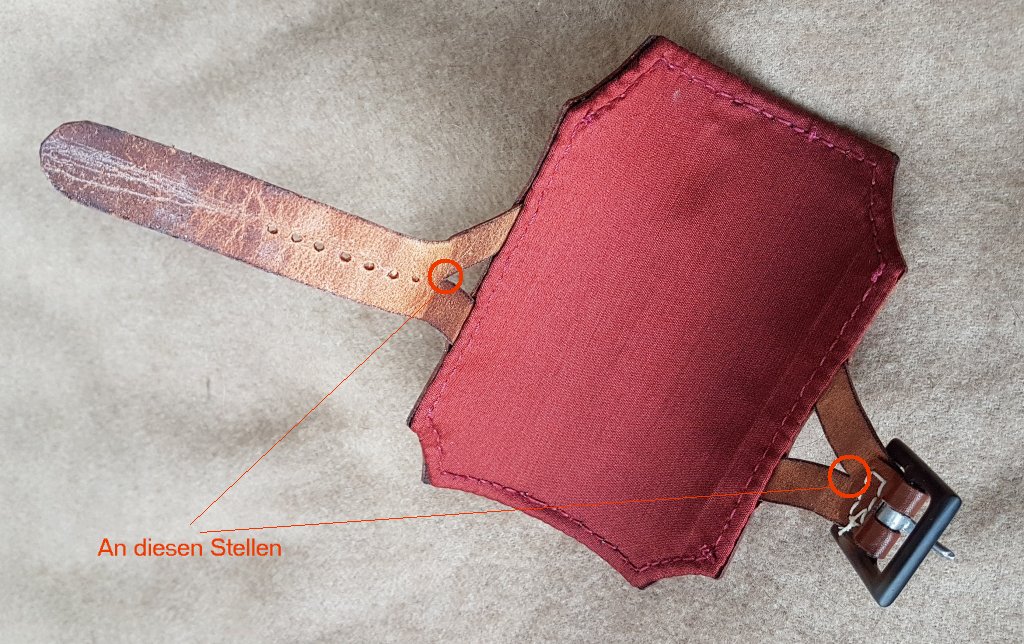

als Prototyp OK.... aber, mach am Ende des V-Schnitt mit der Lochzange ein Loch dann ist die Gefahr das es reist/ausreist wesentlich geringer.

Hallo Harald, Du meinst an der Schließe? Ich hab keine Lochzange. Alternativen (außer Lochzange kaufen)?

eine Lochzange kostet nicht die Welt siehe z. B.
https://www.obi.de/zangen/revolverlochzange/p/5263827 oder etwas teurer aber auch besser https://www.obi.de/zangen/lux-revolverl ... /p/5202601.
Alternative (nach Mittelalter): Nagel heiß machen und Leder wegbrennen.
