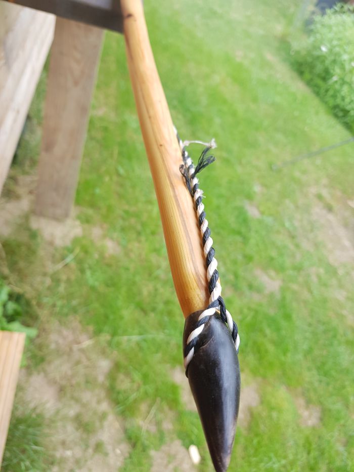

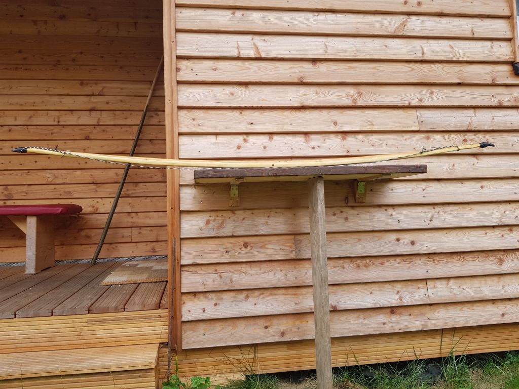

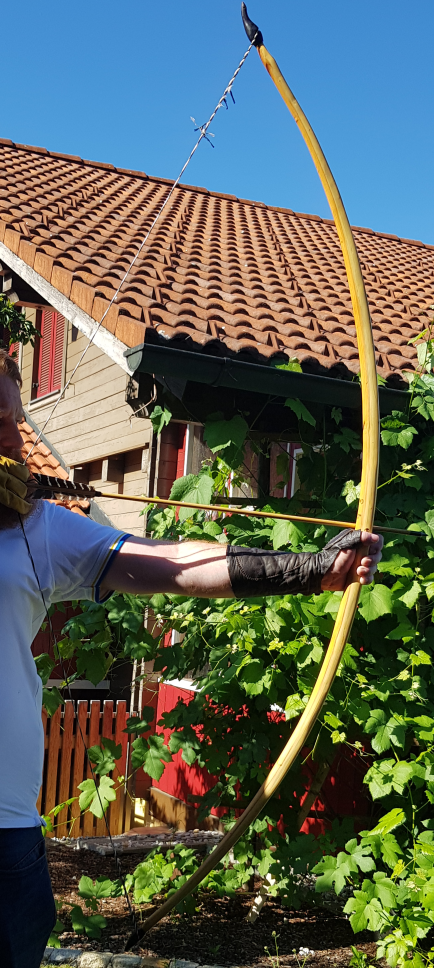

Ich möchte Euch hier meinen Langbogen "Suind" aus Eibe präsentieren:
l = 190 cm, 85 Pfund bei 27 Zoll Auszug, Hornnocken, Feingeschliffen und mit Leinöflfirnis eingelassen.
Das Gewicht des Bogens beträgt mit Sehne = 635 Gramm

Griff 1
Griff 1
Griff 2
Griff 2

Grüß Dich, wenn Du möchtest, dass der Bogen beim BdM dabei ist, braucht es noch ein Foto des abgespannten Bogens. Wäre schade, wenn der nicht dabei wäre.
Warum ziehst Du den Bogen nicht weiter aus - Du hast ja noch jede Menge Auszug übrig.

Neumi hat geschrieben: 01.07.2019, 14:49 Grüß Dich, wenn Du möchtest, dass der Bogen beim BdM dabei ist, braucht es noch ein Foto des abgespannten Bogens. Wäre schade, wenn der nicht dabei wäre.
Moin Neumi. Danke für den Hinweis. Ein Bild mache ich heute Abend noch.
Auszug: Ja, in der Tat da geht noch mehr :-) dann ist er auch >90#.
Der Kollege auf dem Bild ist ein Freund. Ich habe das Foto gemacht. Muss aber auch sagen, dass ich aktuell bei 75 # Eberesche bin. Ich trainiere grade noch ;) und will meine Schultern da nicht überfordern. :'(

Starkes Stück! Gratuliere.

Schön geworden.
Tiller und Verarbeitung sieht gut aus.
Nur die eingebrannten Daten gefallen mir nicht. Die Optik ist nicht perfekt, würde mich aber nicht stören.
Aber einbrennen geht gar nicht.
Potentielle unnötige Schwächung der Substanz.

Schönes Stück, interessant wäre natürlich das Gewicht. Biegen tut er schön und mit den Daten einbrennen bin ich bei Beckenbauer. ;) Also fleißig trainieren , damit du das gute Stück auch mal selber schießen kannst.
Ich habe noch ein Foto mit dem ungespannten Bogen angefügt. ;)

gefällt mir gut, inkl. Tiller bei 27", aber mich täte natürlich Tiller und Zuggewicht bei 32" interessieren ;D

Bowster hat geschrieben: 01.07.2019, 20:16 gefällt mir gut, inkl. Tiller bei 27", aber mich täte natürlich Tiller und Zuggewicht bei 32" interessieren ;D
Also getillert hab ich den auf 29". 27" ist meine Auszugslänge. Ich kann ja mal schauen wo er sich hinbewegt. Würde mich auch interessieren. Wobei ich schon Bedenken habe das mein Tillerbaum das aushält 😉

Na dann aber besser und vor allem zuerst den tillerbaum verstärken. Ein leerschuß mit 85# kommt in der Regel nicht so gut >:)
Aber bei der Bogenlänge dürfen 30# Auszug kein Problem sein.

Sauberes Geraet. DIe Nocken sind noch ein bissl fett, aber das waren meine am Anfang auch.

fatz hat geschrieben: 02.07.2019, 07:32 Sauberes Geraet. DIe Nocken sind noch ein bissl fett, aber das waren meine am Anfang auch.
Hättest du dazu evtl. ein Bild für mich?
