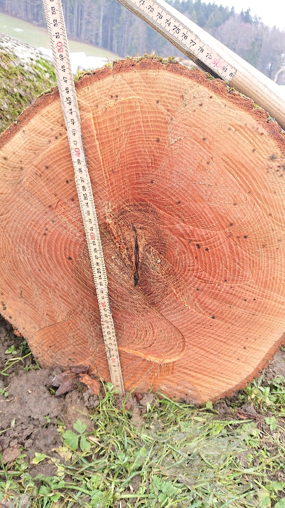

Den folgenden Eschenstamm könnte ich sehr günstig bekommen, er ist 5m lang und hat am dicken Ende ca. 50cm Durchmesser(der in der Mitte). Meine Frage nun an die Eschenverbauer: Kann man hier von guter, sehr guter oder nur mittlere Qualität sprechen, und lohnt sich die Mühe den Stamm zu ergattern und viele viele Staves rauszuspalten.
[attachment=2]_20190304_091601.JPG[/attachment]
[attachment=1]_20190304_091536.JPG[/attachment]
[attachment=0]_20190304_092216.JPG[/attachment]

Ich hab noch NIE so rote Esche gesehen!
Im Hintergrund lagen Zweige...
Gibt es ein Foto der Knospen?
PS: WENN es Esche ist, ist die Qualität gut! ;)

Die Rinde sieht zumindest nach Esche aus, die Farbe des Holzes ist hingegen fast wie Erle.

Meines Erachtens eindeutig Esche, auf der ganzen Wiese liegen nur Eschen.
Die Farbe ist auch mir ein wenig Neu, aber Erle wäre viel Oranger.. deswegen auch die Frage bezüglich Qualität, sieht für mich vielversprechend aus.

Esche ja
Mitnehmen ja
Qualität gut bis evtl sehr gut

Ich würde mir auch durchaus dann die Mühe machen zu versuchen aus dem Inneren Teil des Baumes was zu bauen.
Noch zur Abgrenzung zur Erle:
Diese hat Zerstreuporiges Holz und eine dunkle quadratisch geschuppte Rinde.
(FunFackt am Rande: Elsbeere und Roterle lassen sich im frischen Zustand schlecht unterscheiden. Beide haben eine mehr oder weniger quadratisch geschuppte Rinde und Rötliches zerstreuporiges Holz. Fährt man aber bei der Elsbeere mit der Hand über die Rinde fallen viele kleine Schuppen ab. Bei Roterle nicht.)

So, hab die eine Hälfte des Stammes gespalten, die zweite Hälfte folgt ;D
Falls mal jemand ein Eschenstave braucht, ich hätt da ordentlich wad rumliegen. :)

Ach und wegen der dunklen Farbe der Stämme ist nicht mer so dunkel, war warscheinlich weil sie über den Winter unter dem Schnee lagen.
