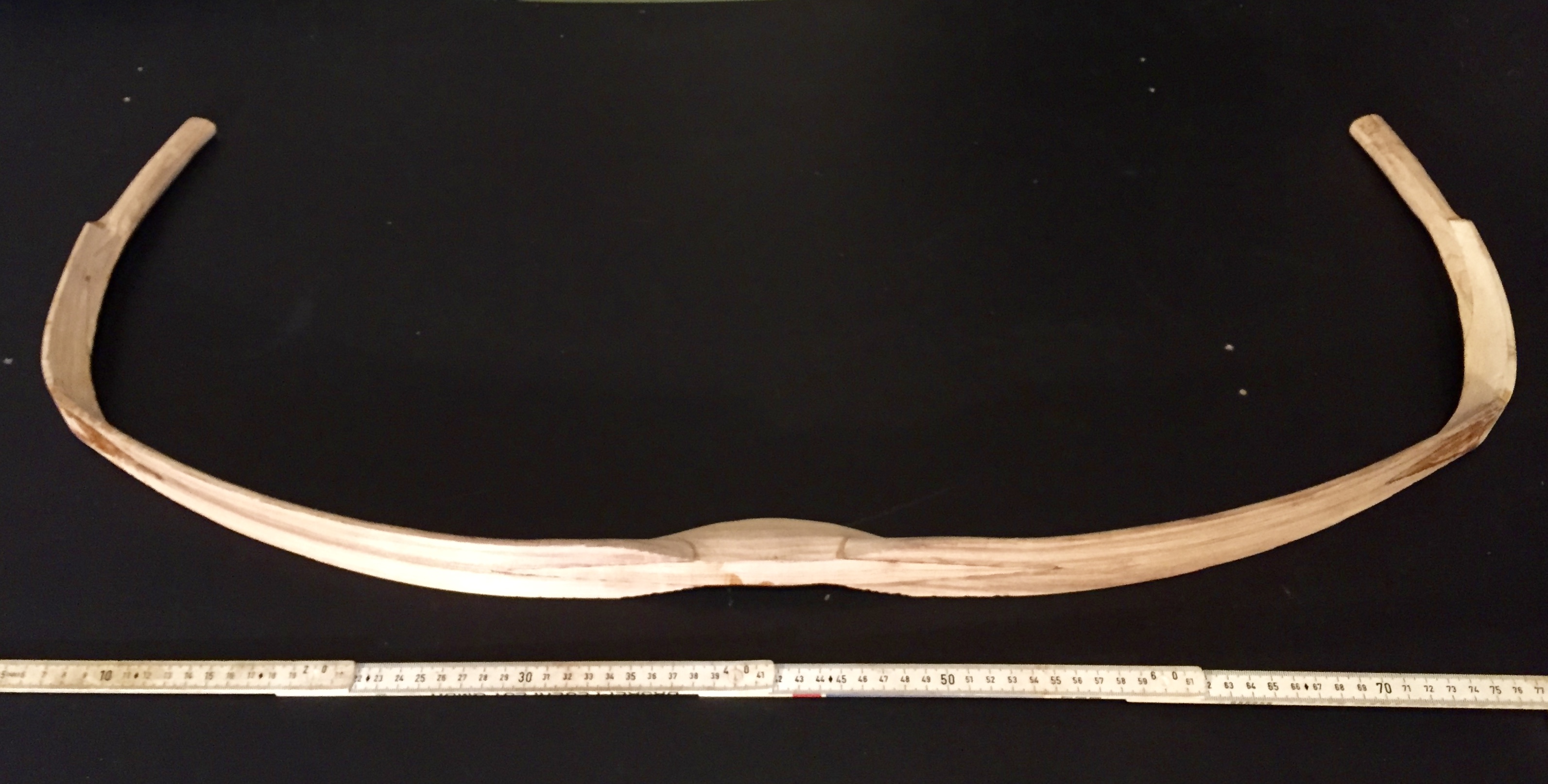

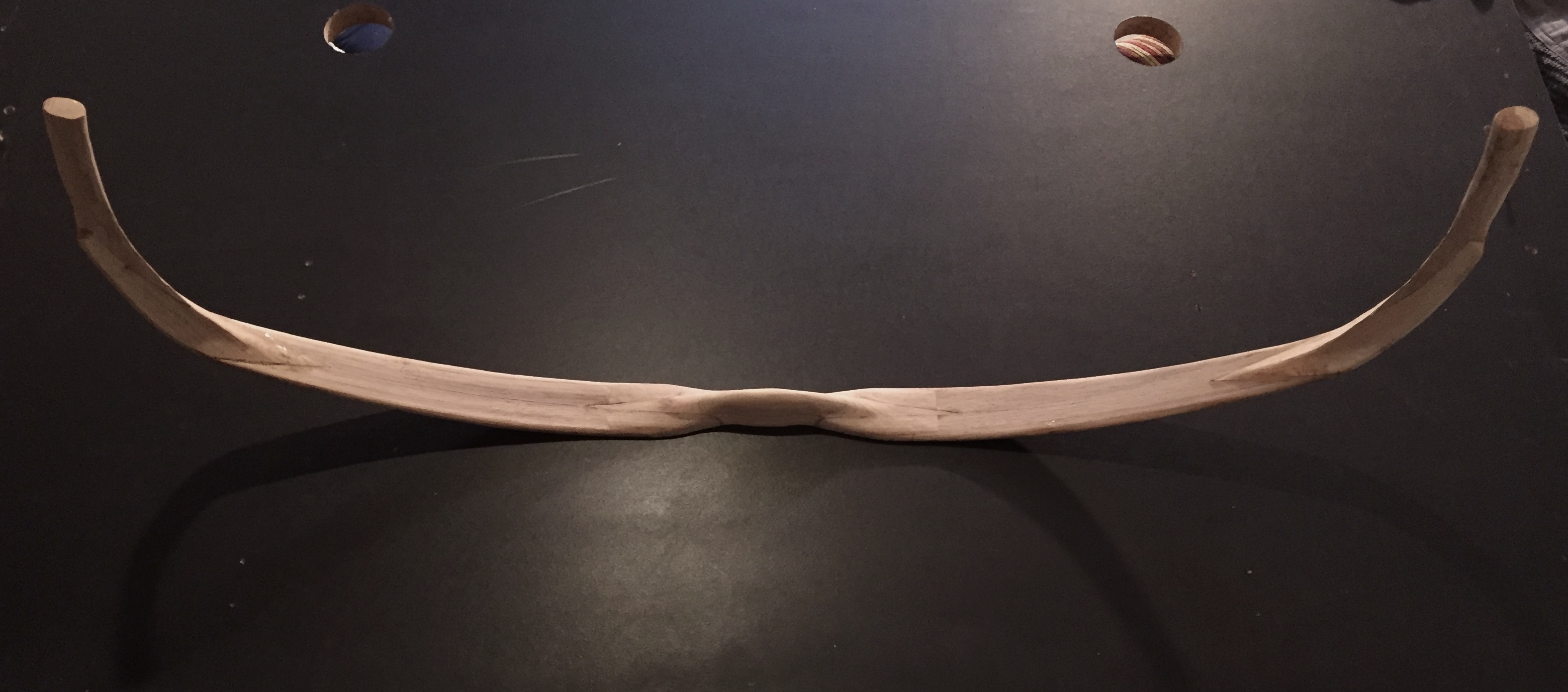

Nachdem alle Teile des Holzkernes mit Epoxy verklebt wurden, habe ich mich daran gemacht die Form der Siyahs herauszuarbeiten.
(die Siyahenden heb ich mir auf, damit ich noch was zu tun hab, wenn die Sehne trocknet ;D )
Fertiger Holzkern

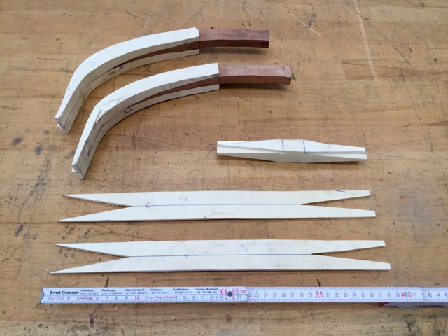

Anschließend folgte das Anbringen der Verzahnung am Holzkern und den Hornstreifen. Diese habe ich anschließend ebenfalls mit Epoxy verklebt und mithilfe der Wickeltechnik fixiert.
Griffspleiß und Zahnung
Nachdem der Kleber getrocknet war, habe ich den Hornbelag geglättet und dem Bogenrücken für den Sehnenbelag aufgeraut.

Schön wieder einen Hornbogenbauer hier zu haben ,es sieht besser aus als meine Anfänge.Den Griffbereich würde ich nicht so eng verkleben so geht dir beim ausarbeiten fast der halbe Spleiss verloren,sollte mit Epoxy aber halten,den Spleissbereich zum Schluss mit Sehne wickeln dann kann da nichts schlimmes passieren. Gutes gelingen wünscht Gerd.

das mit dem Griff hat Gerd schon gesagt. So weit sieht er nicht schlecht aus...er kommt mir nur so massig vor(kann aber täuschen) Wie sind denn die Maße von dem Bogen ? Was für ein Zuggewicht strebst du an?

Markus, um die Maße zu entnehmen habe ich bei dem 2. Bild einen Meterstab mit dazu gelegt.
Wurfarme: 39x4x0,5 cm
Griff: 23x2x3,5cm
Syhahs (fertig verklebt und über alles gemessen): 33x3,5x2,5 cm
Gesamtlänge (über alles gemessen): ca. 133 cm
Als wirklich massiv würde ich ihn jetzt nicht bezeichnen :)
Kann aber an den noch nicht ausgearbeiteten Siyahenden liegen.
