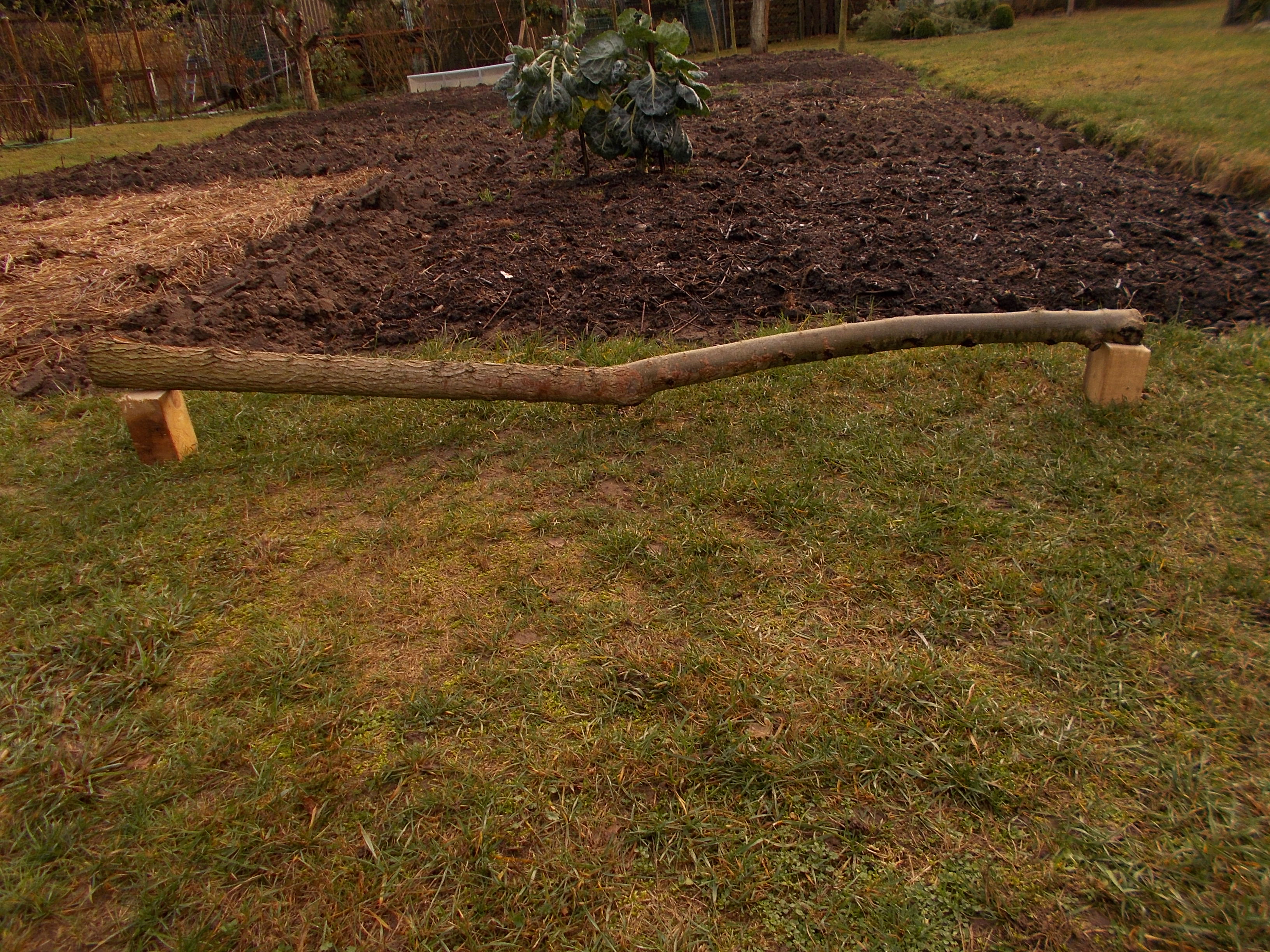

Zueück zum Thema: Mein Stave war nach dem Biegen noch 2 Tage in meiner Werkstatt festgezurrt.
Heute hab ich ihn reingeholt, 5g zugenommen hat er! So sieht er jetzt aus, etwas zu viel des Guten, aber vielleicht kriecht er noch etwas zurück.
Aber ging besser als ich erwartet habe! Die Enden bekommen dann auch noch eine Wärmebehandlung, übermorgen.
Grüße Mühle

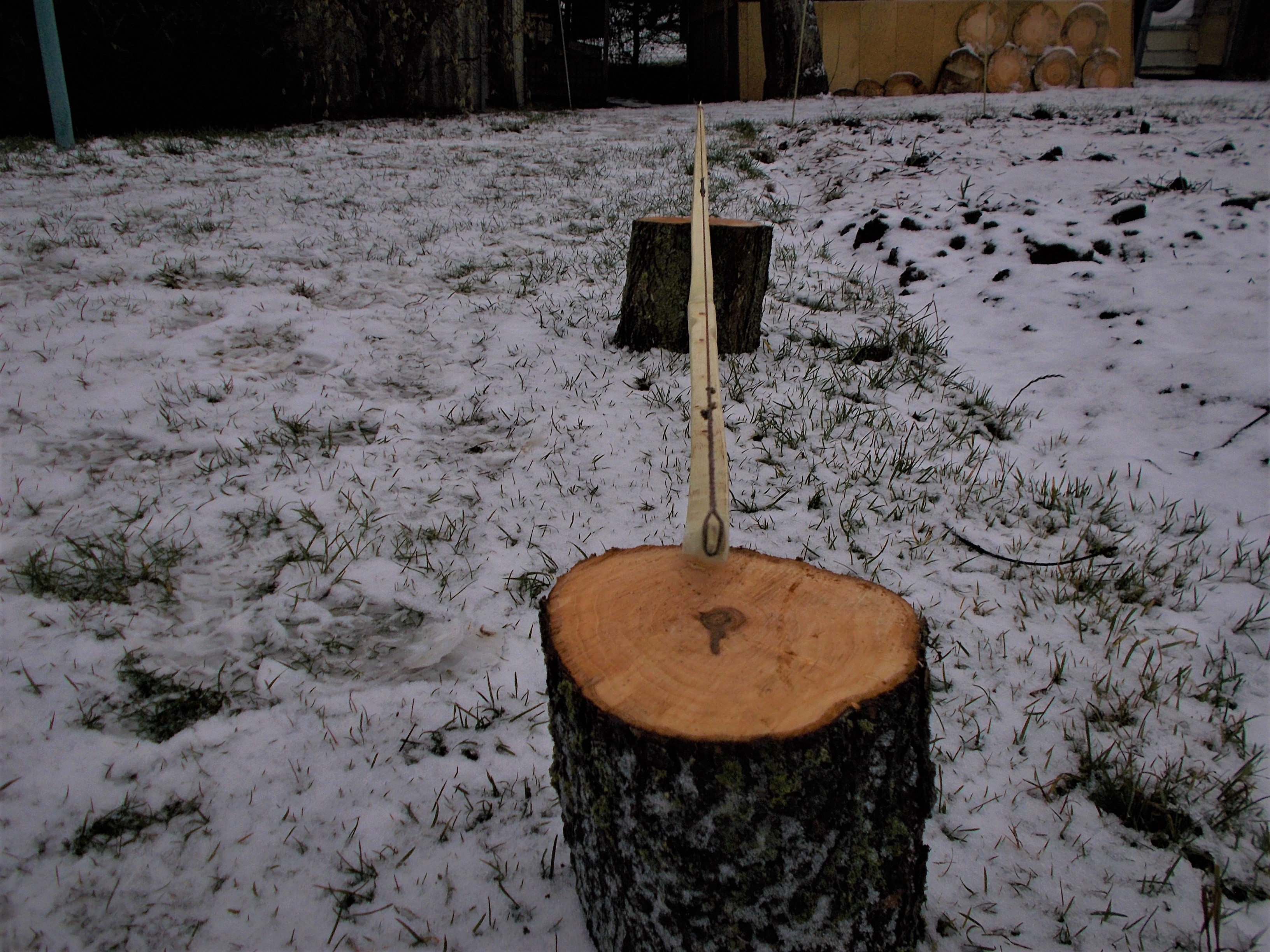

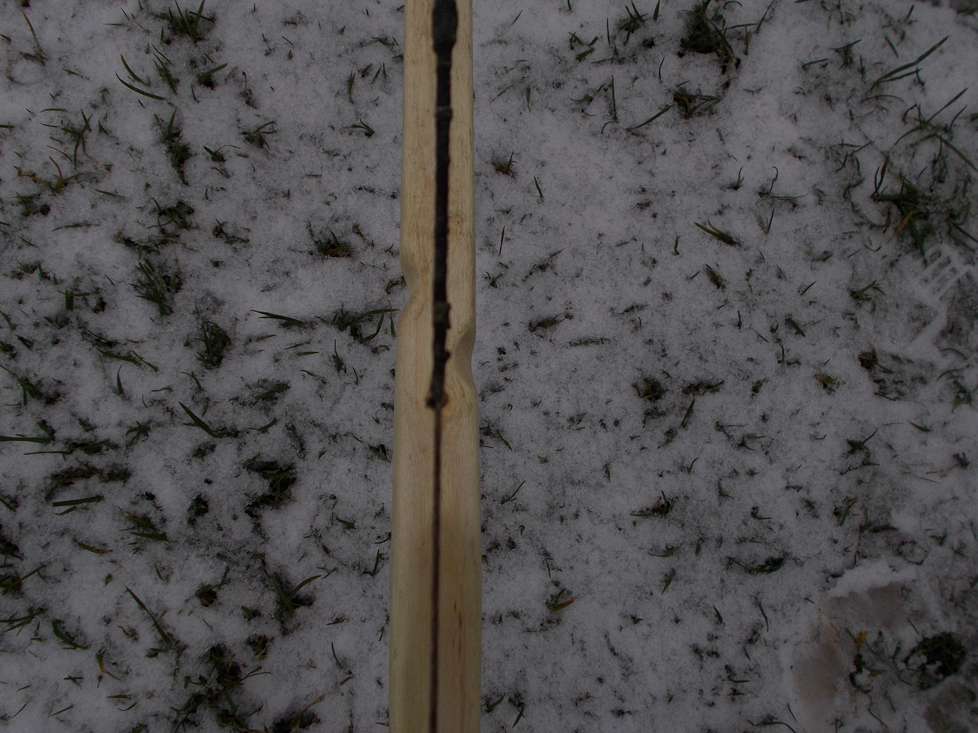

Hallo Leute!
Die ltzten Tage hat mein Stave pro Tag etwa 12g Gewicht verloren. Heute hab ich ihn mit raus an die frische Luft
genommen, denn ich wollte ja noch die Enden reflex biegen. Also die Enden schlanker gemacht, den Ofen angeheizt
und ein Ende gründlich erwärmt. Beim Biegen hat es allerdings sofort geknackt. Waren wahrscheinlich doch zu viele Äste an dieser Stelle, das waren ja auch die Problemzonen die man auf einem
vorigen Bild sieht. Zum Glück war der Bruch 10cm vom Tip entfernt, so daß ich das Stück ab gesägt habe.
Geplant hatte ich einen Recurve, nun wirds wohl irgend was Anderes.
Grüße Mühle

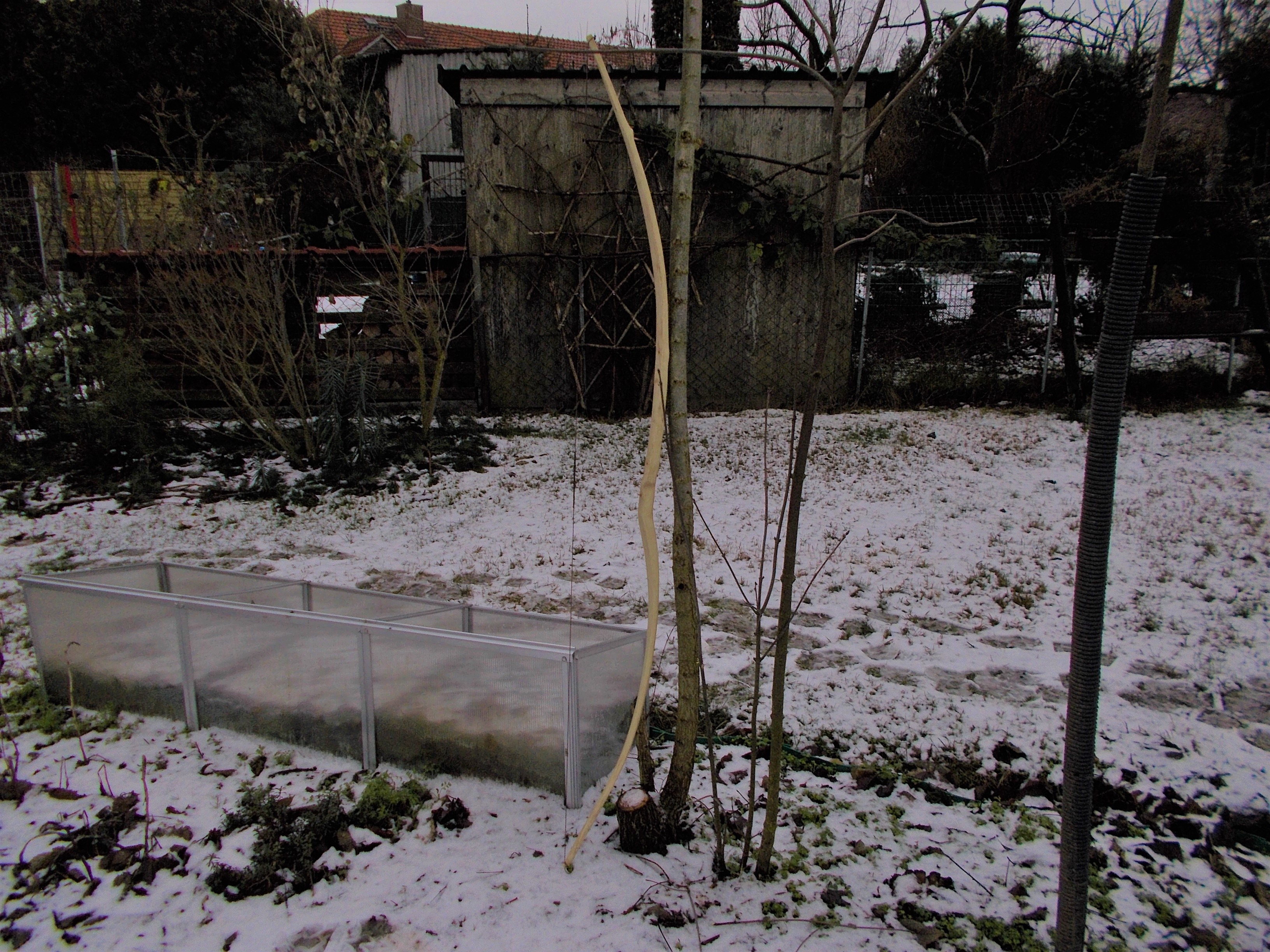

Mein Rohling durfte noch mal für 24 Stunden ins Warme, hab ihn aber auch an die wärmste Stelle im Haus platziert,
ist noch mal 17g leichter geworden. Entweder ist er noch nicht richtig trocken oder der Unterschied draußen zu drinnen
machts, vielleicht auch beides. Heute Nachmittag war dann also Tillerzeit Eigentlich soll der linke WA nach unten. Ich hab dann den rechten(oberen Wa) noch weiter geschwächt, damit der Unterschied nicht so extrem ist.
Ein paar Pfeile hab ich auch schon geschossen, die ersten zwei sind gleich beim Nachbarn gelandet. Morgen im
Hellen muß ich mal auf die Wiese gehen und erst mal eine Beziehung aufbauen.
Grüße Mühle

Servus, der reche WA biegt im letzten Drittel (Bereich zur Nocke) noch etwas zu wenig.

Der Tiller hat aber schon noch ein bissl Luft nach oben

Hallo Leute!
Jawoll, da wird noch dran rumgekratzt. Ein paar Bilder hab ich noch. Wie gesagt, ein wenig hab ich noch dran rumgekratzt. Läßt sich weich ziehen und die Pfeile kommen flott und
sauber raus. Er hat zwar nicht viel Bumms und läßt sich aber gut schießen.
