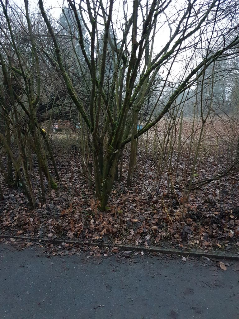

Ich habe mich für Hartriegel entschieden.
Da sind mir heute zwei über den Weg gelaufen.
Vielleicht schneide ich auch noch so ein Mirabellenartiges Gewächs aus meiner eigenen wilden Hecke.
Das wird sicher etwas experimentell.
Hat sich ja sicher schon rumgesprochen, dass ich es etwas kürzer mag.
Soll maximal 1,30m werden. Vielleicht mit Sehne auf dem Rücken.
Ich fürchte ohne Verstärkung macht Hartriegel diese Zugbelastung nicht mit.
