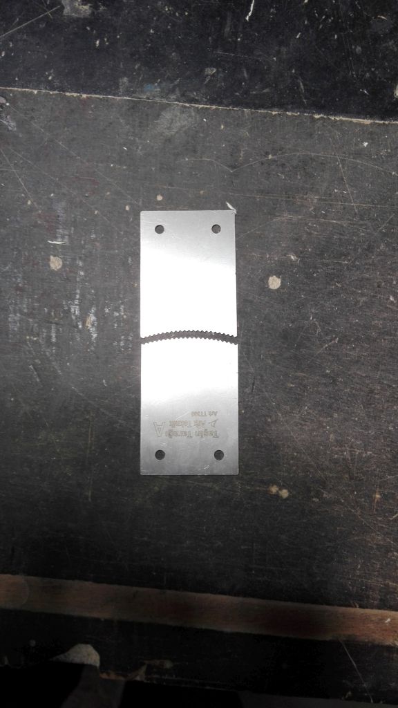

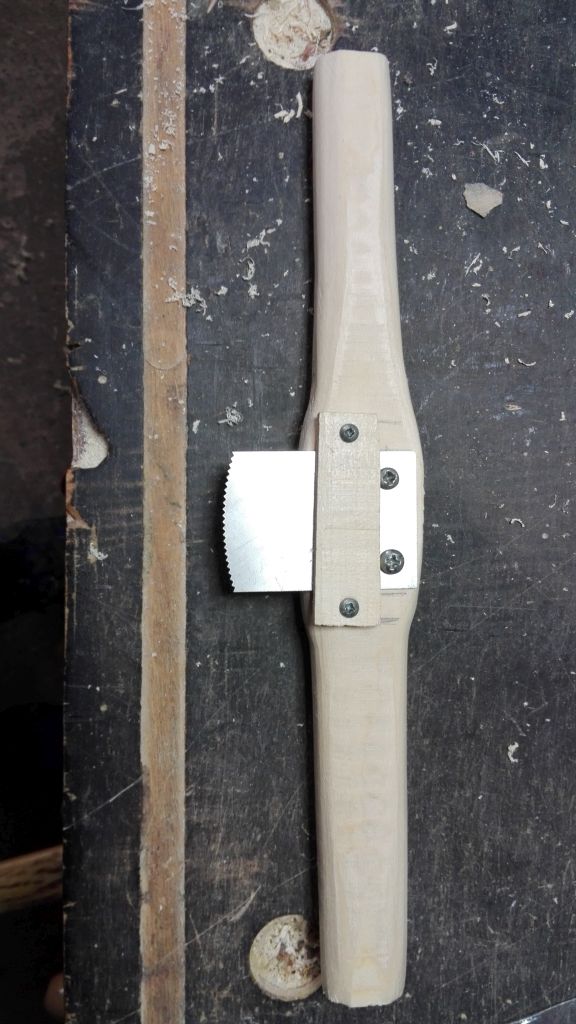

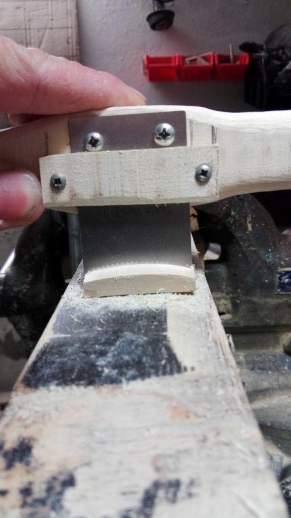

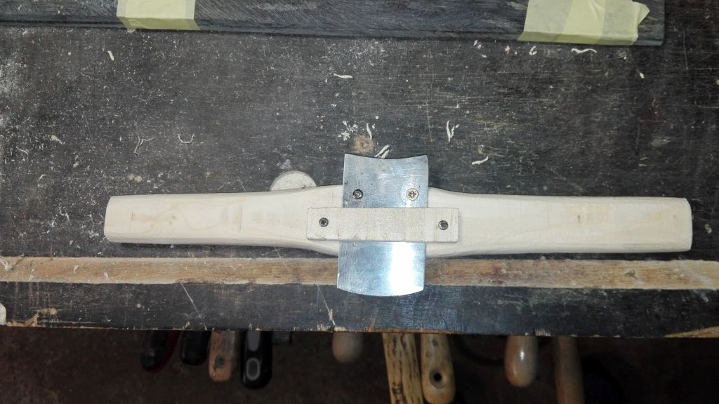

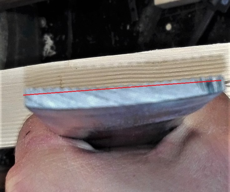

So Gerd ,
habe eben mal schnell ein Werkzeug gemacht für die Zahnklingen, die du mir mitgebracht hast
Ich muss sagen es ist weniger arbeit wie ich dachte. Man muss nur aufpassen, dass die Wölbung nicht rechts oder links abkippt. Ich habe mit die Mitte angezeichnet und auf den Seiten eine Linie. Dann die Wölbung mit der Ziehklinge und Feile erstellt. Ob sie passt kann man mit der Zahnklinge überprüfen, danach wird die Zahnung aufgebracht. Ich habe extra ein Stück Horn genommen mit der natürlichen Innenwölbung, um zu zeigen was ich meinte. Wenn man das Horn plattdrückt und plan schleift geht zu viel Dicke verloren. Schlauer ist die natürliche Wölbung auszunutzen, da bleibt die Dicke erhalten und man kann Hörner verwenden, die Sonst zu wenig Stärke hätten. Man muss bedenken, dass die Osmanen nicht ein paar Bögen herstellten, sonder tausende. Da muss man mit dem Material sparen und alles verwenden was gerade da ist.
Ich denke ich werde dem Bogen mit gerundetem Bauch und flachem Rücken bauen. Mal sehen was das am Bogen verändert. Ich würde trotzdem gerne Wissen, ob ich mit meiner Vermutung der Belastungsverteilung an der gewölbeten Klebefuge recht habe.
@Snake Joe was sagst du den zu dem Thema?

Bravo Markus ,schnell und gut umgesetzt. Ich muß noch einige Bogen fertigstellen dann werde ich auch einen mit dem Querschnitt bauen.

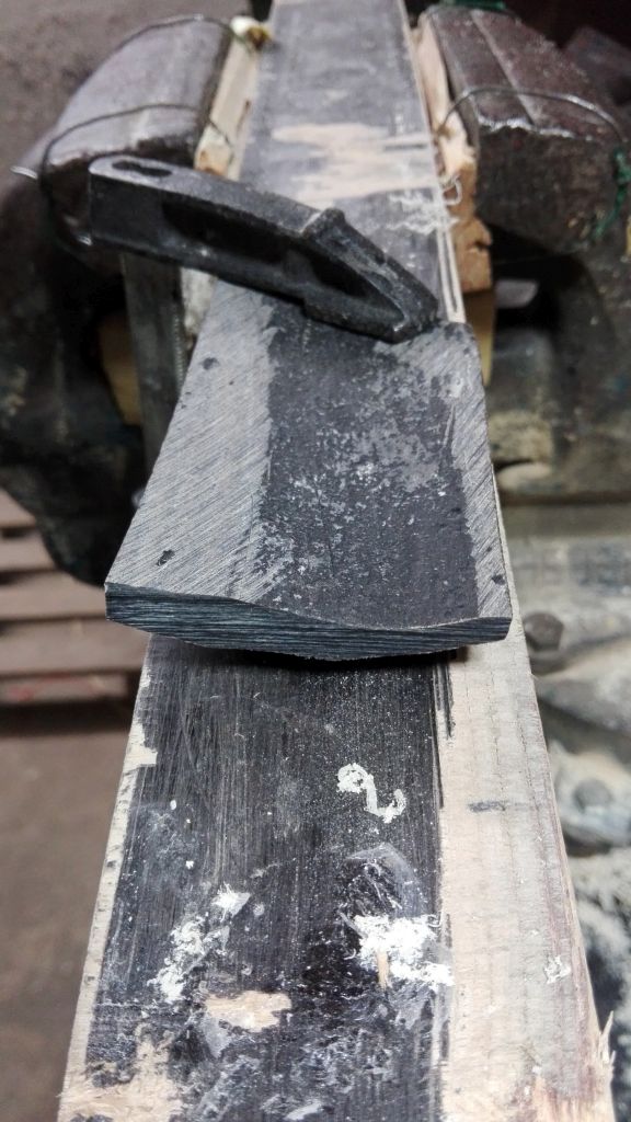

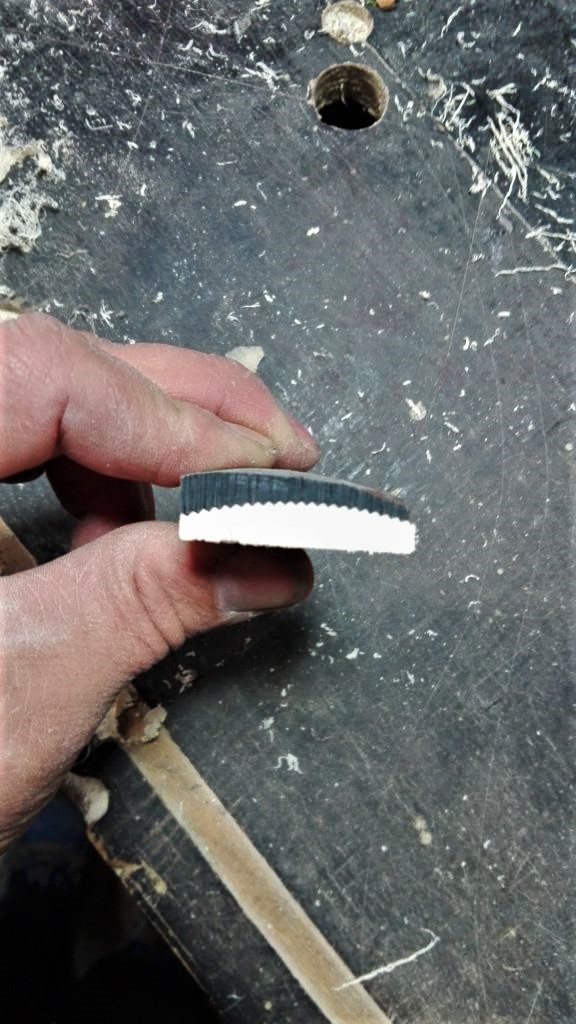

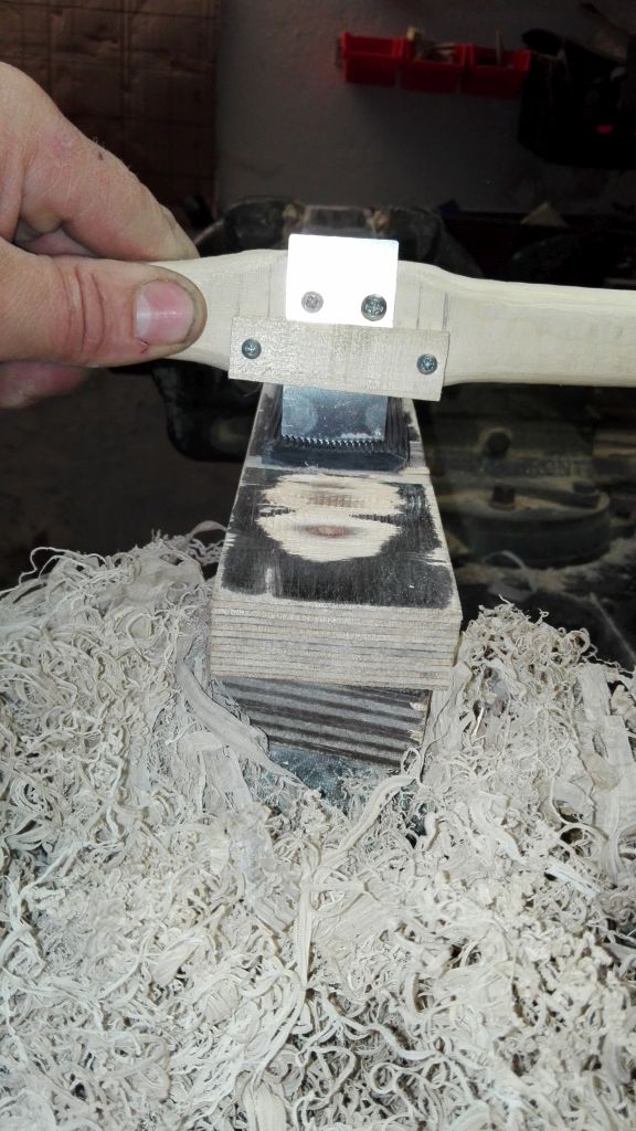

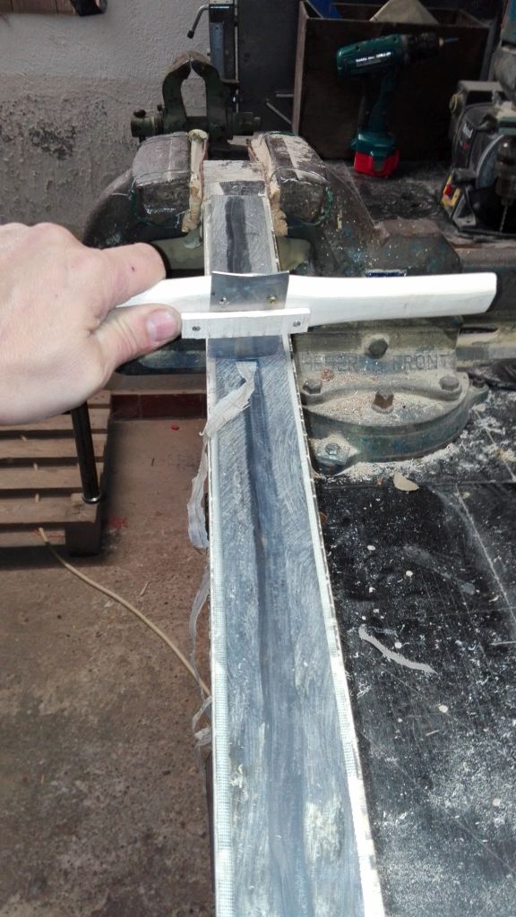

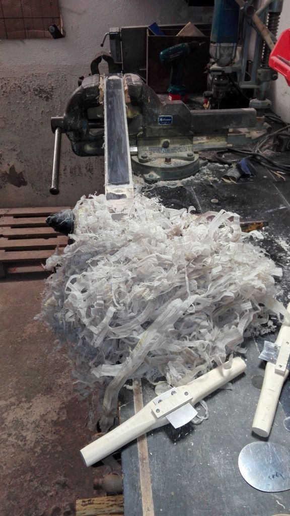

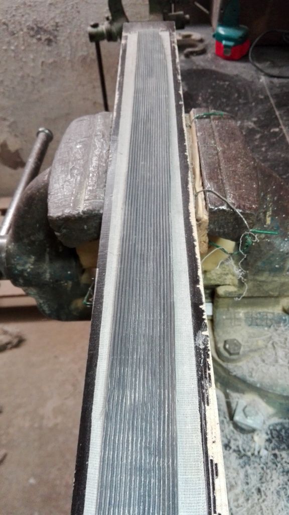

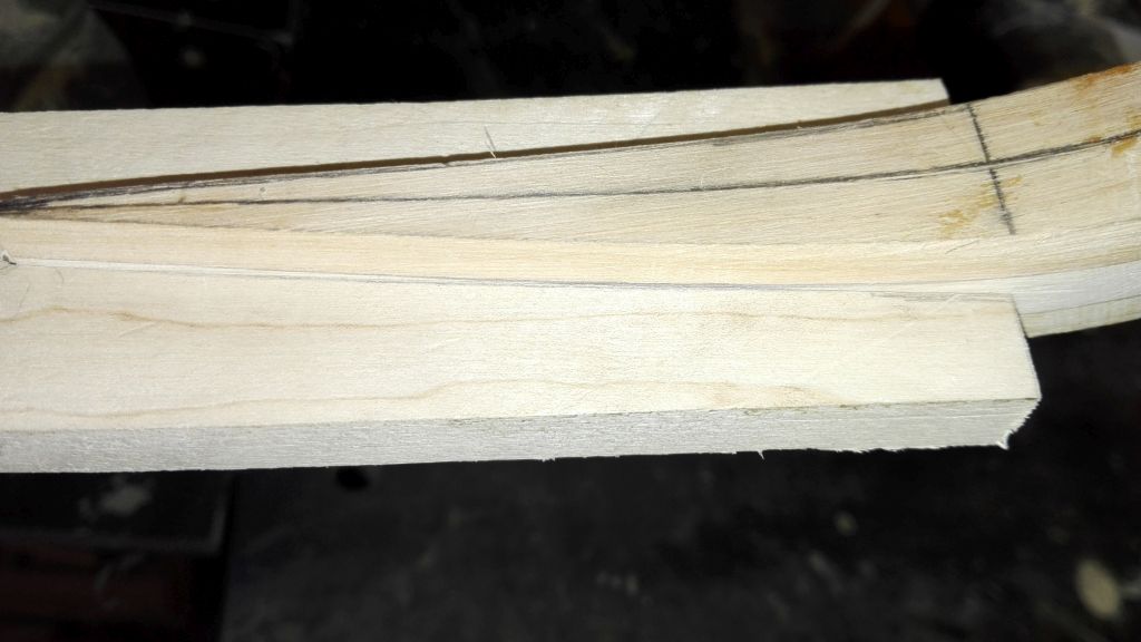

So ich habe mir ein Ziehklinge für die Wölbung im Horn und Bauch gebaut und bei einem anderen Projekt getestet.
Es funktioniert sehr gut, der Aufwand ist nicht viel anders als bei der flachen Verklebung, da das Planschleifen wegfällt. Das erstellen des Dickentapers ist etwas schwieriger, aber machbar. Wie ich mit dem ersten Hornstreifen fertig war musste ich leider festellen, das die angestrebte Dicke nicht mehr überall vorhanden war
Ich hatte nicht überprüft wieviel Horn durch die Rundung wegfällt. In diesem Fall mit der breiten Zahnklingen (35mm) verliert man 4mm an Dicke! Wenn man also 8mm Hornplatten hat,ist das für ein 90# Bogen zu wenig Horn. Ich bräuchte 5,5 mm an Hornstärke , sodass man min 10mm starke Hornstreifen benötigt. Ich hätte Ko..en können..., bei der Stärke lässt das Horn nicht mehr so gut biegen. Also habe ich mir die andere Zahnklingen angeschaut, die mir der Gerd aus der Türkei mitgebracht hat. Es gab noch ein zweiten Satz die ebenfalls gewölbt waren. Die Wölbung war sehr viel flacher, sodass ich mit 8mm Horn gut hinkomme. Leider ist der Satz nur 30mm breit, aber wenn man recht und links die Zahnklinge um einige Zähne versetzt , dann bekommt man auch ein gutes Ergebniss.

Re: 90-100# Osmane 120cm

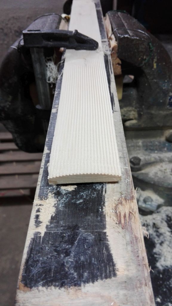

Ich hätte noch eine Frage zum Zahnschaber.
Benutzt du zusätzlich eine Führung beim anbringen der Zahnung oder machst du es frei Hand?
Könnte mir vorstellen, dass es ohne Führung ziemlich wellig wird und es Probleme beim späteren Aufeinander passen gibt.
Oder lässt sich der Zahnschaber durch die Krümmung gerade führen?
Grüße Erik
Grüße Erik
- Hieronymus
- Beiträge: 3305
- Hat gedankt: 15 Mal
- Hat Dank erhalten: 120 Mal
Ich denke du spielst auf das letzte Bild an, auf dem man das Horn und ein Holzprobestück sieht, bei dem eine leichte Welle zu sehen ist. Ich kann dich beruhigen... das wurde nicht verbaut
Ich habe beides probiert und komme am besten ohne Führung klar. Ich führe das Werkzeug mit meinen beiden Daumen am Horn oder Holz vorbei, aber das muss jeder für sich selbst heraus finden. Die Führung hat sich bei mir immer wieder verhakt oder es war irgentwas im Weg. Wenn eine kleine Welle entstanden ist kann man die Problemlos wieder herausarbeiten. Anschließend wird das Horn Horn auf korrekten Sitz überprüft und erst dann wird verklebt.
