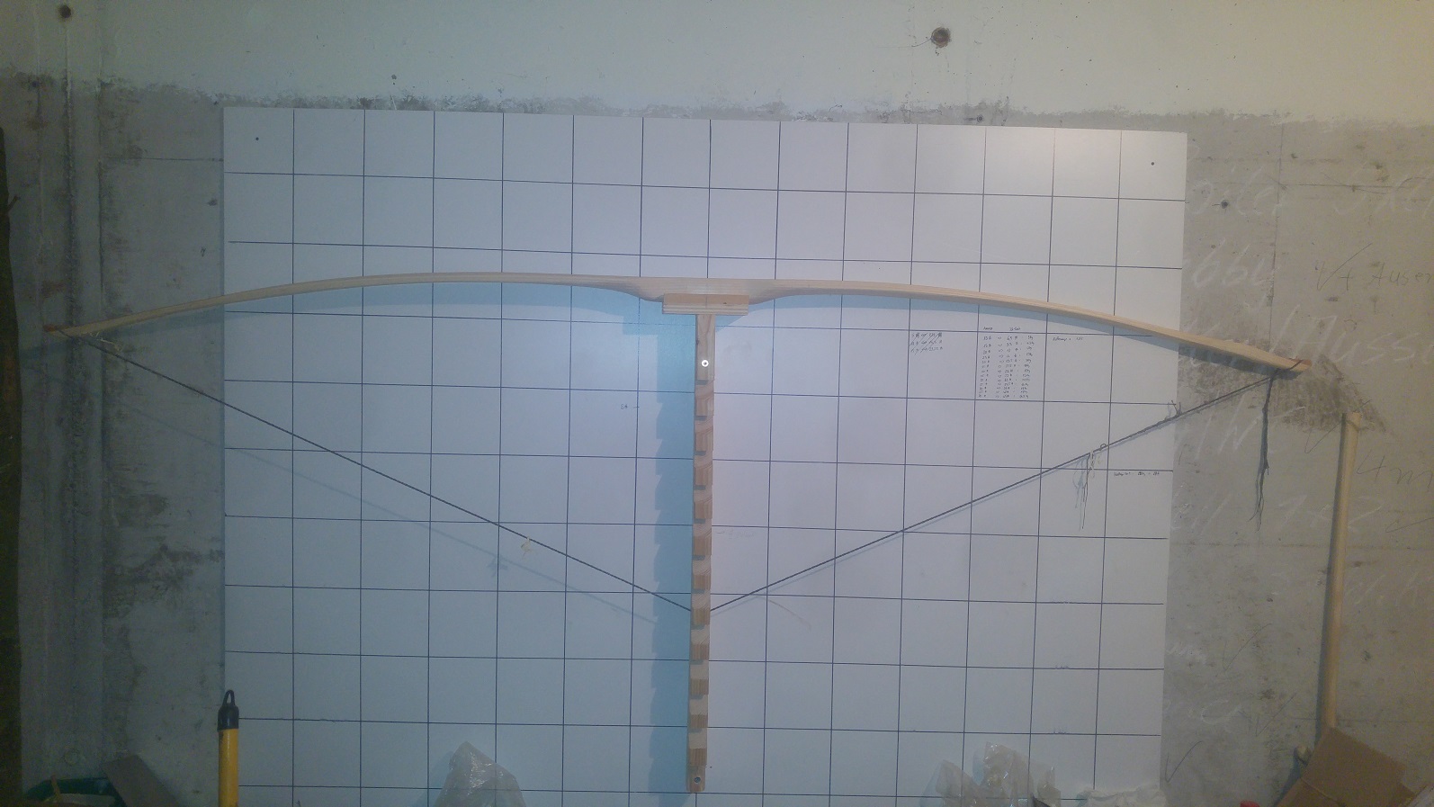

Jetzt bekommt der Bogen langsam eine Form. Folgende Fragen stellen sich mir jetzt:
1. Wie weit darf ich zu Beginn des Tillerns den Bogen auf dem Tillerstock spannen?
2. Wie peilt man nun die gewünschten 45# an?
3. Wann versuche ich den Bogen auf die Standhöhe zu spannen?
