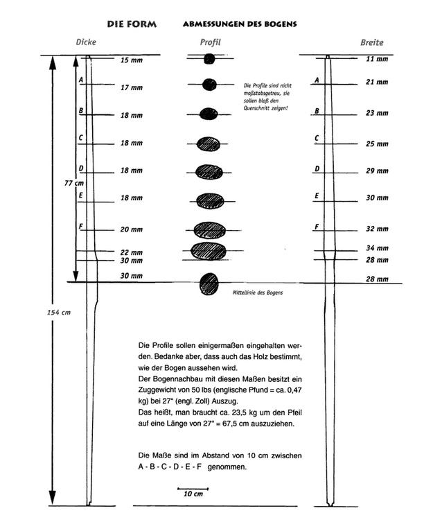

Nun wollte ich mir einen stärkeren Bogen bauen und ging nach einer Anleitung des „Bogenbauer-Buches“ vor in welchem der steinzeitliche Bogen des Typus „Tybrind Vig“ beschrieben steht.

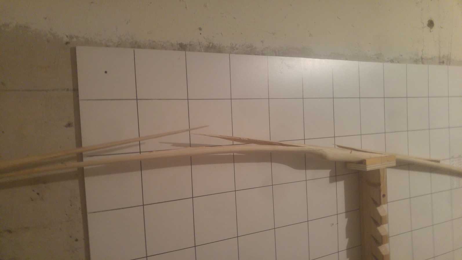

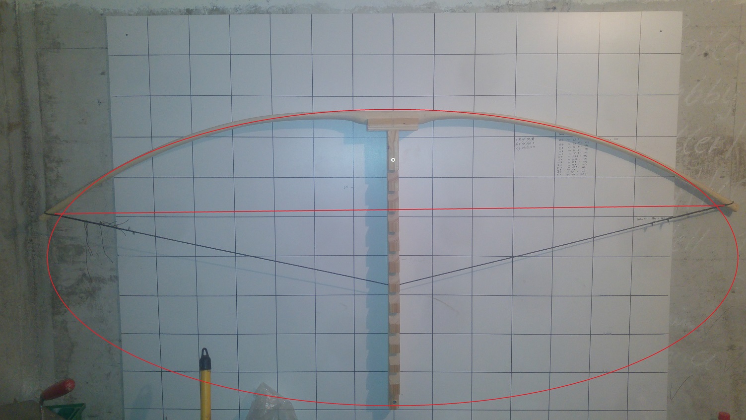

Anstatt Ulme verwendete ich jedoch Esche. Mein Bogen kam auf eine Länge von 178 cm. Die geplante Auszugslänge lag bei 30“, das angestrebte Auszugsgewicht bei 45#.
Nachdem ich ihn auf eine Standhöhe von 15cm brachte schoss ich einige Pfeile mit drei viertel der geplanten Auszugslänge wobei ich schon teilweise ein leichtes Knaxen hören konnte.
Ich wollte am Bogen nicht mehr wegnehmen, um mein Zielgewicht zu erreichen. Bei zwei dritteln des geplanten Auszuges hatte ich zu diesem Zeitpunkt in etwa 30#.

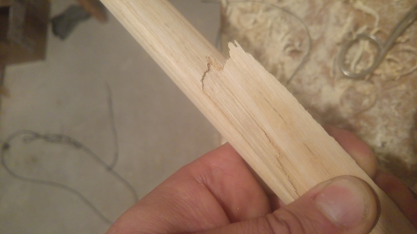

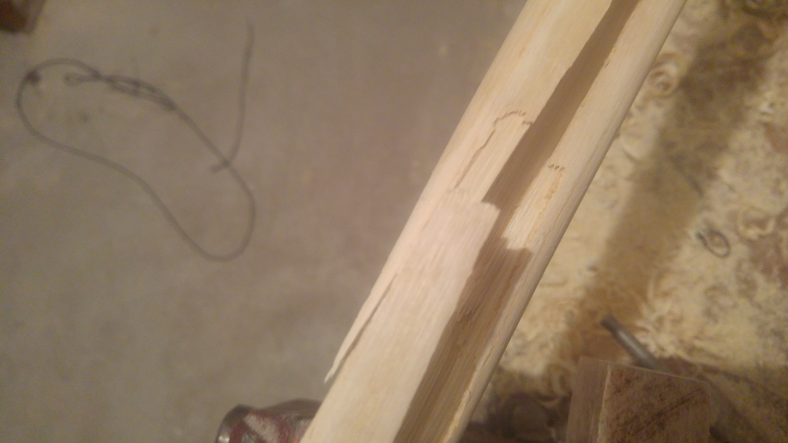

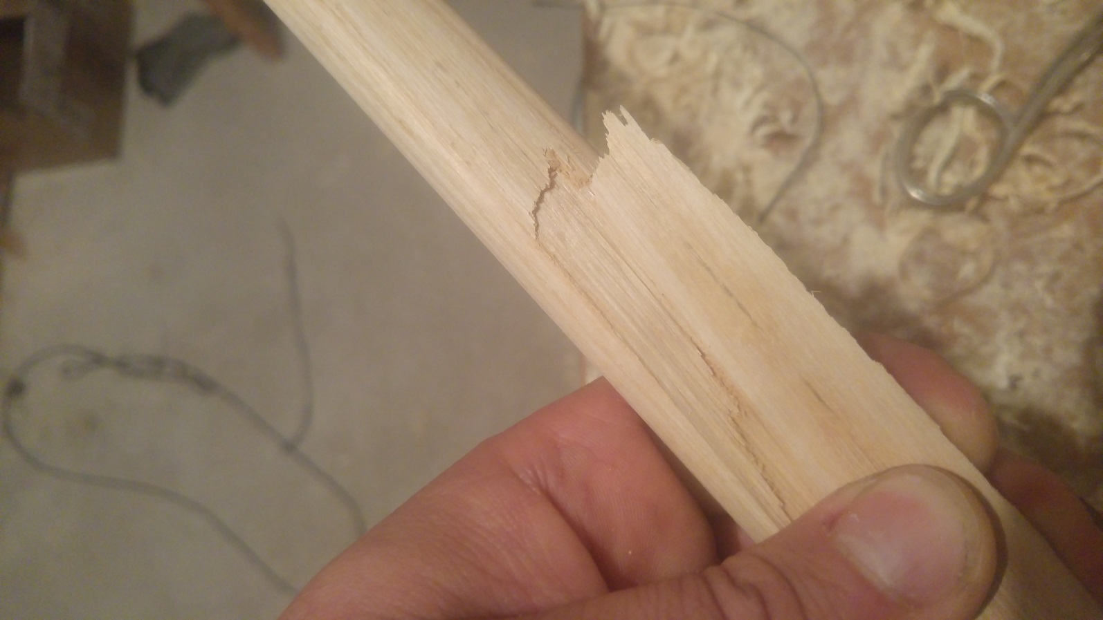

Beim Messen der Zugkraft krachte der Bogen ungefähr 8 cm vor der geplanten Auszugslänge.

Habe ich den äußeren Jahresring unzureichen ausgearbeitet / falsch gewählt?

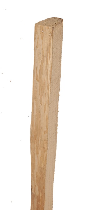

Hierzu ist zu sagen, dass ich mir einen Escherohling online bestellte, dieser hatte eine Tiefe von ung. 10Cm was mich anfangs wunderte. Der äußerste Jahresring war bereits freigelegt, ähnlich wie auf dem beigefügten Beispielbild.
Diese Jahresringe standen recht dicht beieinander (ca. 2-3 mm). In tiefer gelegenen Schichten wären die Jahresringe deutlich dicker geworden. Hätte ich bis zu diesen abtragen müssen?

Was die Bogenform angeht - ein Bogen aus Esche sollte eher breiter und flacher konstruiert sein, da Esche nicht sehr drucktolerant ist (hoffentlich ist das jetzt der richtige Begriff?). Aber dann würde man bei zu schmalen und tiefen Designs ja eher erwarten, dass der Bauch kollabiert. Bei Deinem Bogen hat aber der Rücken aufgegeben. Daher würde ich mich Neumi anschließen und davon ausgehen, dass der Stave ein Problem hatte.

Servus, ja wie schon erwähnt bei Esche knittert vor allem der Bauch, der Rücken hält einiges aus.
Die Form die du gewählt hast ist für 50# aber nicht optimal, da würde ich bei Esche auf jeden Fall breiter bauen.

Übrigens gab es ja einige Funde Tybring Vig und die meisten Bogen hatten nen flachen oder nahezu flachen Bauch und stark gerundeten Rücken. Und das wäre dann für Esche optimal. Deswegen finde ich die oben gezeigte Skizze auch nicht typisch für den Bogentyp.

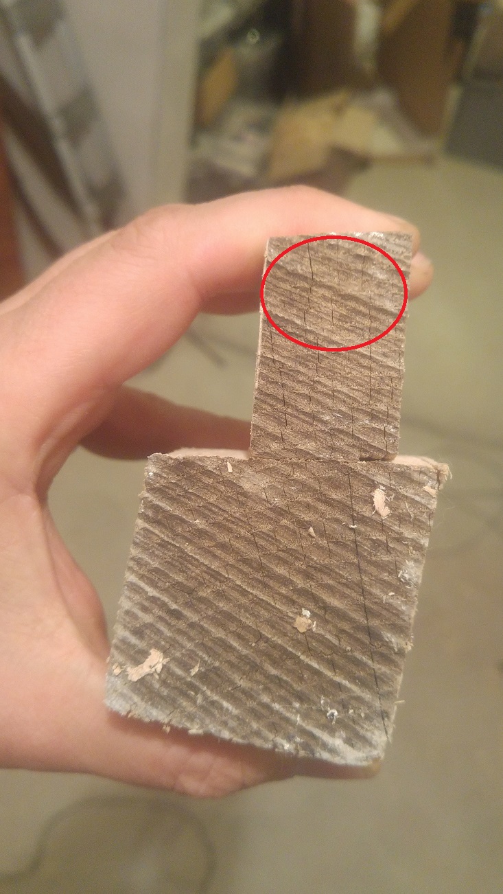

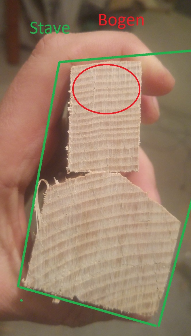

Ich hab das Anschnittstück gefunden und es an den Rest des Staves rangehalten, damit erkennbar ist aus welchem Teil ich gearbeitet habe.
Auf dem zweiten Bild habe ich die Flächen angesägt, um die Jahresringe sichtbar zu machen.
Wie zu sehen ist, blieb nach der Bandsäge ein gutes Stück übrig mit deutlich breiteren Jahresringen.

Na wenn Du das übrige Stück noch hast, dann nimm das. Wenn nicht, haste Lehrgeld bezahlt, bzw. Lehrgeld haste eh bezahlt. Du hast auf jeden Fall den dünnsten Jahrring für den Bogenrücken ausgesucht, was nicth passiert wäre, wenn Du vorher mal etwas gelesen hättest ;) :D ;D . Wenn dann noch der Rückenring verletzt wurde, kann auch ein gutes Holz brechen.
Esche ist eigentlich über den Rücken unzerbrechlich, wenn der Tiller einigermaßen ok ist und das war er.

Zum ersten Alrunes Hinweis ,schattenwüchsiges Holz mit engen Jahrringen zu nehmen. Das ist für Nadelhölzer wohl richtig (Eibe etc), aber nicht für Laubholz. Dicke Ringe und Sonne sind hier eher angesagt. Zum 2ten der Querschnitt des Bogens ---- auch wenn hier der Rücken riss, ist hier der linsenförmige Querschnitt des Tybrind-Vig für Esche der Tod.Wär er nicht gerissen, wär er kollabiert.Der TV ist halt schon sehr ein Kind seiner Zeit, der erste Ring unter der Rinde ist hier erste Wahl, wenn's so einer werden soll. Hier wären andere Hölzer eher geeignet, Hartriegel wurde ja schon erwähnt ;D . Und es wird ja gerade Holzzeit.... ;) Ein 4,5-5cm Stämmchen käme sehr gut hin, nur die Dicke von Alrunes Vorlage..... wäre bei Hartriegel ein wenig zuviel des Guten ;D 18mm@WA-Mitte bei 154cm Länge ----- wenn das was wird, knallt's ein Mammut aus den Socken ;D
Der darf dann ruhig 2-3mm dünner werden für 50# und 15cm mehr Länge.

Das meiste ist eh schon gesagt. Was dem ganzen m.E. den Rest gegeben hat, ist dass du den Rueckenring zu sehr bearbeitet hast. Den sollte man nicht so massakrieren. Ich haett auch den dicken (5. oder so) auf dem dicken Stueck genommen. Wenn du den nicht seitlich abtraegst sollte der halten. Die Rundung des Rueckens kommt bei vielen der (prae)historischen Boegen nicht aus der Berarbeitung, sondern weil weil die oft kleine Staemmchen verwendet haben.

Es wurde schon viel geschrieben, daher meine Einschätzung in Kurzform:
1. Das Holz ist sehr gut! Schon hoher Anteil an hochfestem Spätholz!
2. Wahl bzw. Ausarbeitung des Rückenrings waren klassischer Anfängerfehler. Die Rückenoberfläche ist VIEL zu ebenmäßig und glatt, um "unverletzt" zu sein!
(hier mal ein Beispiel eines gut freigelegten Rückens von "Güssenjäger", MIT Wellen und Bastresten):
https://www.fletchers-corner.net/phpbb/ ... &mode=view ...............oder: (zum Thread)
3. KARDINALFEHLER war die Benutzung des Bogens, ehe er fertig getillert war! DAS geht gar nicht!!
