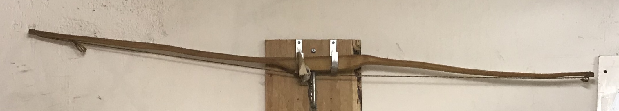

Bin am Wochenende wieder da Heim, dann breche ich die Kanten und stell‘ wieder ein Foto ein. Die Wurfarme sind am Griff 40mm breit und am Tip 10mm.
Artus
Artus
Beiträge: 291
Registriert: 25.08.2008, 13:27
Re: Bitte um Tillerhilfe für Osagebogen
Beitrag von Artus »
So, die Kanten sind gebrochen, hier die Bilder:
Der Griff ist übrigens 15cm lang und asymetrisch (1/3-2/3). Die Fades haben je ca 5cm.
Was meint ihr, wie schauts euch an?
Ich muss sagen, vor dem Deflex/Reflex hab ich etwas Schiss, da ich damit noch keine Erfahrung habe. Reizen würde es mich aber und würde dem Bogen auch gut stehen.

Servus, ist der rechte WA der untere?
Der Tiller sieht soweit ok aus, ist halt schwer zu beurteilen, Vorsicht bei dem deflexen Knick im linken WA dort noch etwas steifer lassen.

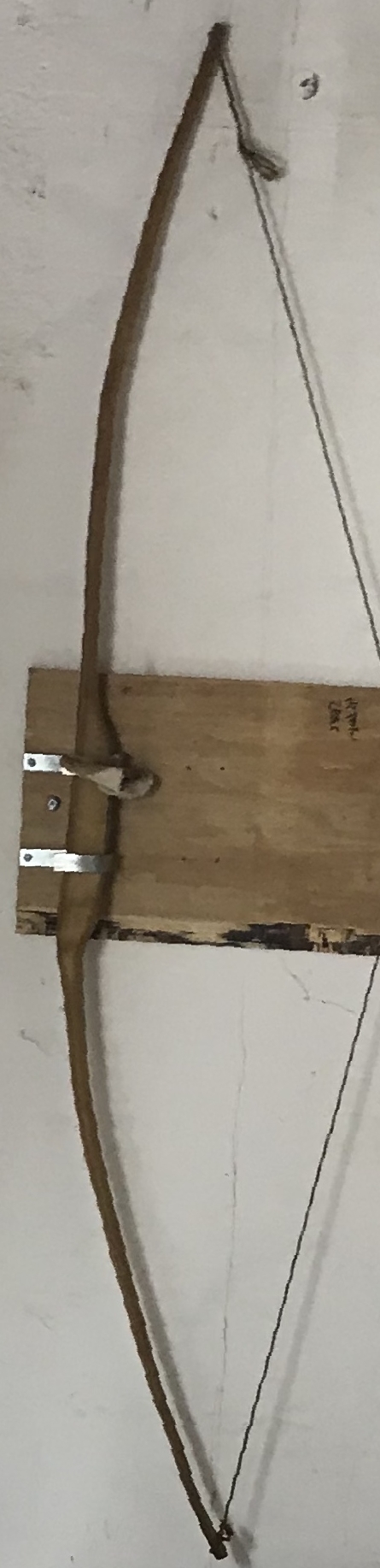

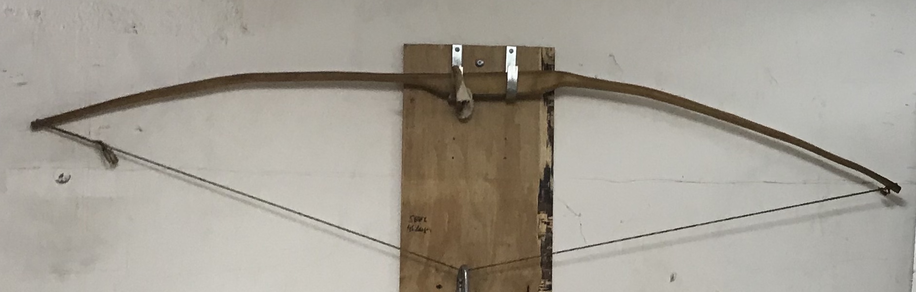

Jedenfalls hab ich heute den ganzen Bogen mal mit der Ziehklinge „geputzt“ den Griff etwas runter gearbeitet und die Fades mehr in Form gebracht.
Die Wurfarme habe ich etwas geschwächt. Der Bogen biegt sich nun schon etwas weiter, ist aber noch viel zu stark um ihn aufzuspannen.
Hier die Fotos vom Tiller:
Hab dann auch noch Geweihoverlays aufgeklebt.
Edit: Achja, der rechte Wurfarm ist wieder der Untere. Da legt das Tip ca 4cm weniger zurück beim Biegen.

Servus, sieht gut aus nur weiter so.

Wenn dann würde ich erst versuchen die Welle im gelben Bereich zu begradigen, dem grünen Bereich einen Deflex zu verpassen und den roten Bereichen einen Reflex. Was sagt ihr dazu?
Beiträge: 7117
Hat Dank erhalten: 303 Mal
Reflex in arbeitende Bereiche reinbiegen ist Mist. Das geht wieder raus. Deflex rein biegen geht natuerlich, ist aber kagge, weil leistungsmindernd.
Lass den Pruegel wie er ist und tiller ihn. Vielleicht solltest du am Griff so unterlegen, dass beide Enden gleich hoch liegen. So schief ziehst ja spaeter auch ned.

Kleiner Tip am Rande, spann das Ding mal auf (auf die Höhe wie auf Deinem Tillerfoto) und nimm das so in die Hand wie geplant. Du wirst dann schnell merken, dass der Griffbereich sehr ungünstig in der Hand liegt und so eigentlich gar nicht zu benutzen ist. Warum willst Du eigentlich den deflexen WA nach unten nehmen?
Zur Verdeutlichung hier mal das Foto zurecht gedreht.
