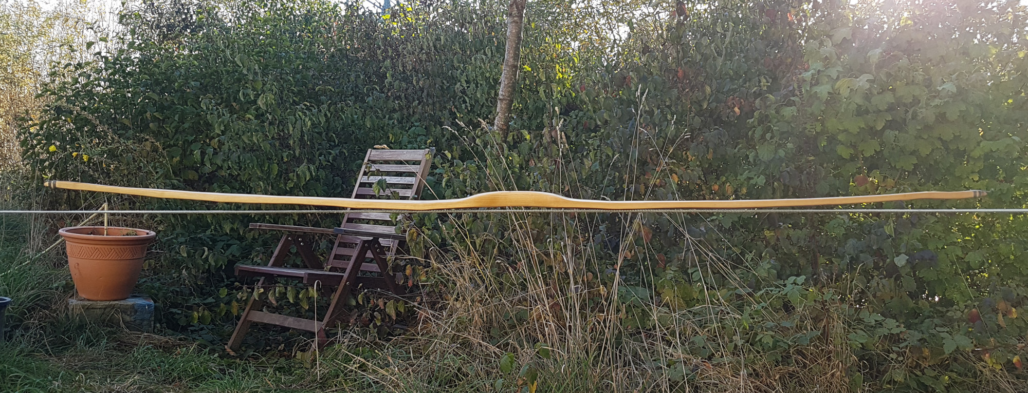

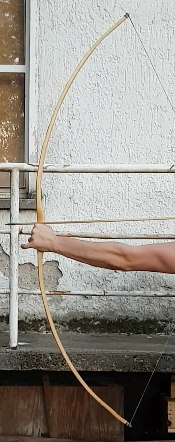

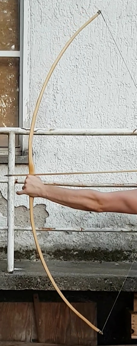

Hallo zusammen,

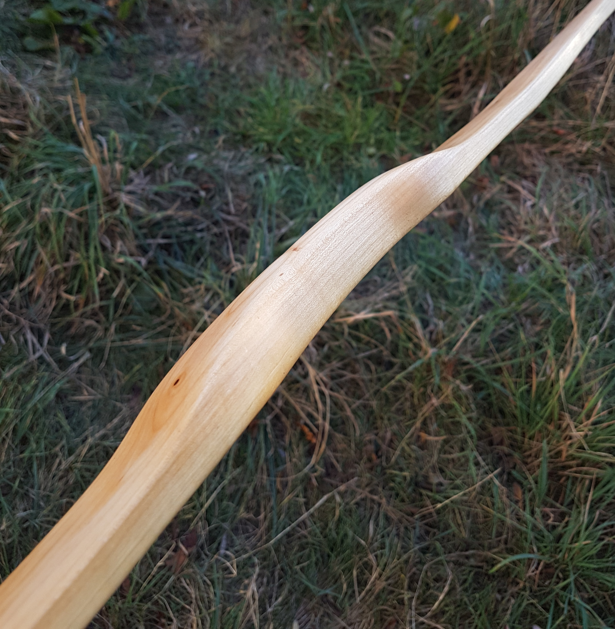

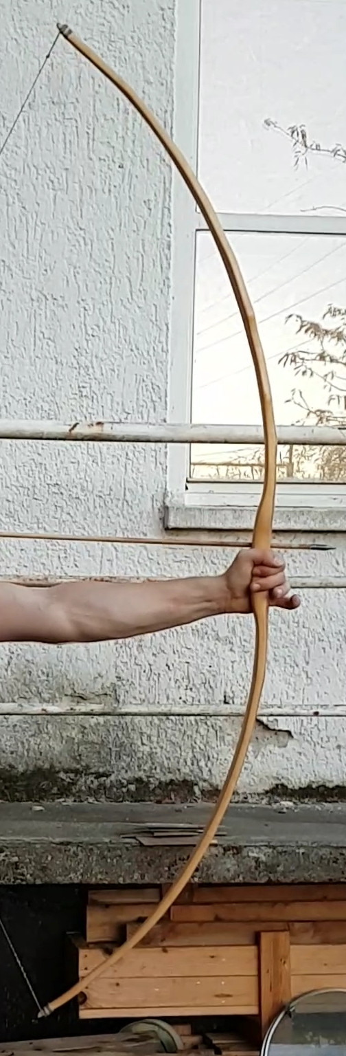

und noch ein Bogen von mir. Diesen habe ich schon vor ca. 1,5 Jahren gebaut. Irgendwie hatte ich mit dem Stave meine Probleme, habe auch nachgetillert aber 100% zufrieden bin ich nicht. Da er aber ganz gut schießt wie er ist, werde ich ihn so lassen.
Im OW hat er kurz nach dem FO einen deflexen Knick. Ansonsten hat der Bogen so einen Zoll Set entwickelt.

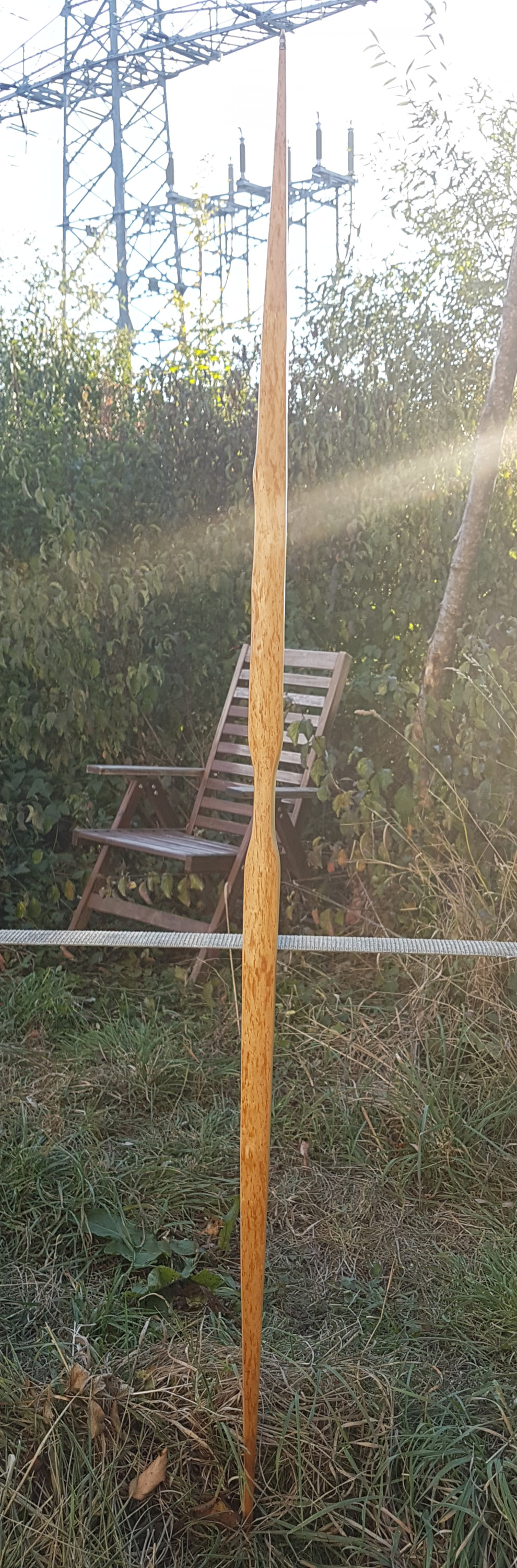

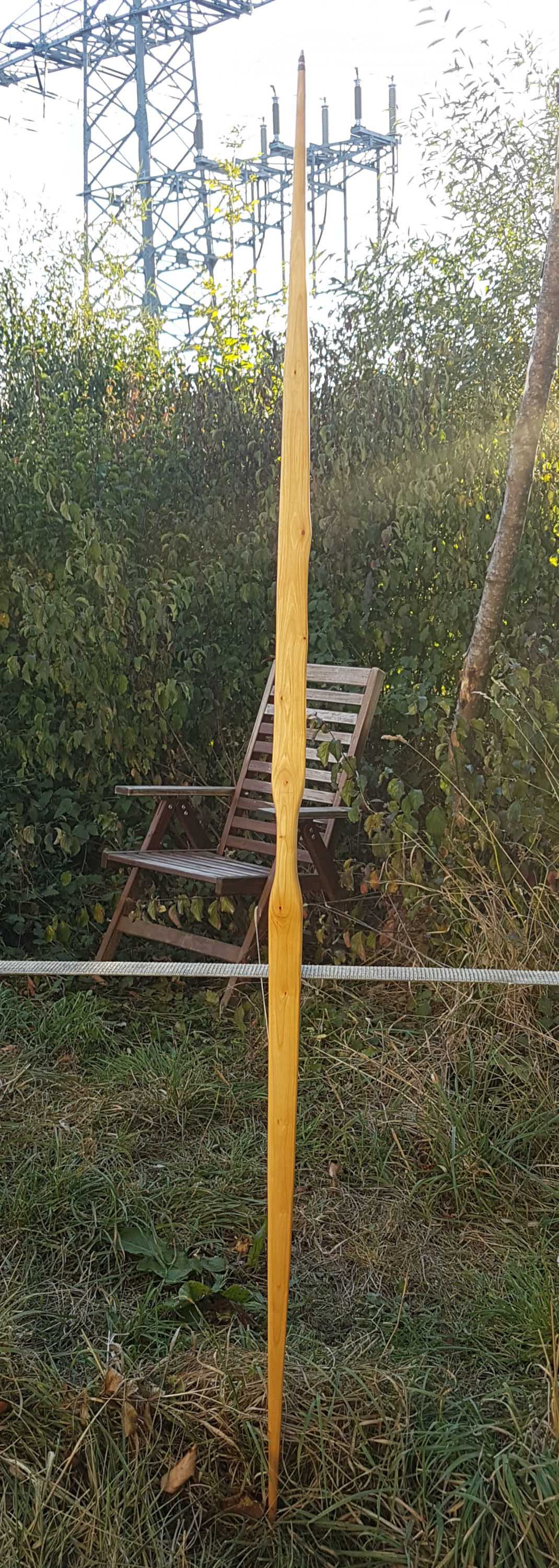

Der Bogen läuft über die gesamte Länge pyramidal zu und hat nur einen leichten Dickentaper.
Obwohl die Enden bei diesem Bogen meiner Meinung nach recht schlank sind, hat er leider auch leichten Handschock.
Ich finde Kirschpflaume ein optisch sehr ansprechendes Holz und von der Optik her ist es mein Lieblingsbogen.
Daten:
Holz: Kirschpflaume
Länge: 172cm NtN
Max. Breite: knapp 4cm
Gewicht: kommt noch
Zuggewicht: 39#@28"
Max. Auszug: 29"
Finish: Leinölfirnis
Daten:
Holz: Kirschpflaume
Länge: 172cm NtN
Gewicht: kommt noch
Zuggewicht: 39#@28"
Max. Auszug: 29"

gefällt mir!, schönes Holz und den Tiller finde ich auch ganz gut, würde ich auch so belassen

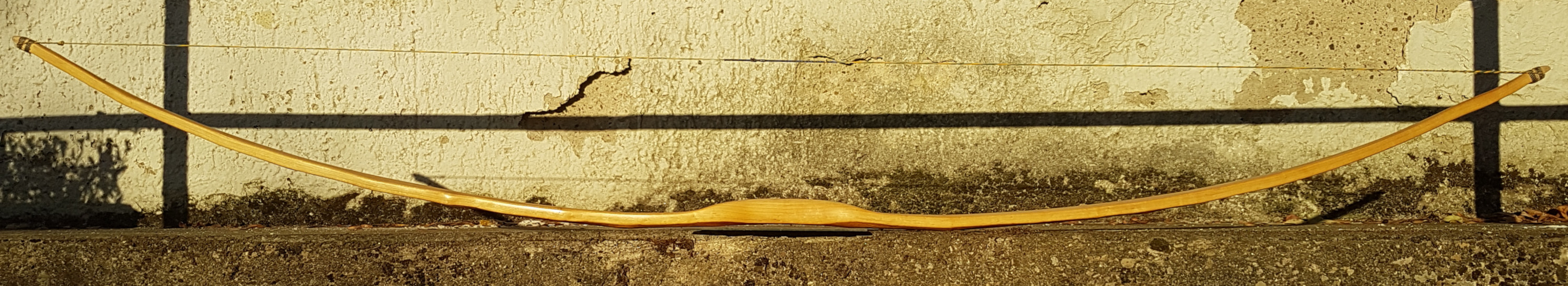

Ich find ihn auch schön... aber wie hast du ihn zum "seiltanzen" gebracht ?(Bild mit dem Gartenstuhl zum)
Ist das ein Seil oder vielleicht Baustahl?
Dongelong
Dongelong
- fka
- Beiträge: 1000
- Hat gedankt: 95 Mal
- Hat Dank erhalten: 83 Mal
Re: Kirschpflaume Pyramide 39#@28"
Danke an alle, freut mich das er gefällt.
Der Bogen liegt auf einer Slackline, also quasi ein Spanngurt zum Seiltanzen

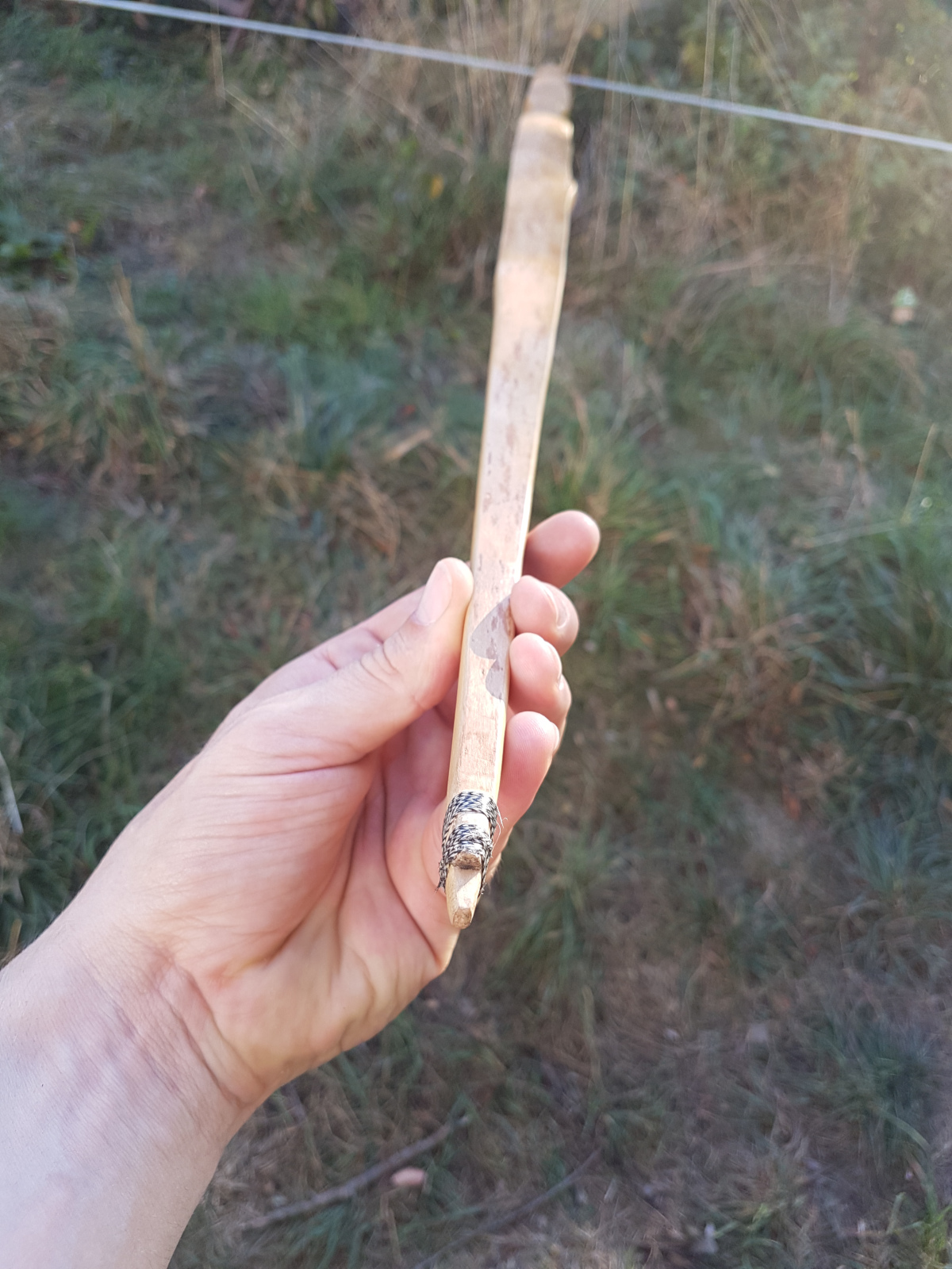

Tach, alles in allem gefällt mir, was ich sehe. Nur die Nocken sind so gar nicht mein Fall, das gefällt mir definitiv nicht. Oben, so ca. 12-15 cm ab WA-Ende biegt er mir ein wenig (wenig) zu viel.
