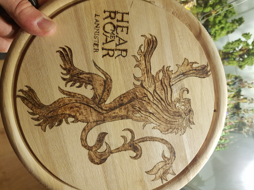

Aktuell arbeite ich (Tillern) an einem Ebereschenbogen. Länge NtN 68", Zielgröße ca. 60 - 70#
Flaches D-Profil.
Den Bogen baue ich für einen Freund. Nun fragt er mich, ob es möglich ist, den Bogen später mit Branding (siehe Bild mit dem Brotzeitbrett) weiß nicht ob der Begriff passt) zu verzieren. Dabei denkt er an den gesamten Bauchbereich irgendwelche Symbole bzw. Runen anzubringen. Bisher habe ich immer mit Lötkolben höchstens Pfundzahl, Auszugslänge, Baujahr und Name des Bogens ober- u.unterhalb des Griffstückes geschrieben.
Geht eine derart massige Verzierung überhaupt? Beeinflusst das die Stabilität bzw. Haltbarkeit des Bogens?
Danke im Voraus!
Flaches D-Profil.
Danke im Voraus!

Jede "Verletzung" der Bauchoberfläche führt dazu, dass sich Spannungen in der "Kerbe" konzentrieren.
Andererseits lässt sich Holz durch "Rösten" verhärten (allerdings auf Kosten der Elastizität!).
Welcher Effekt überwiegen wird, ist schwer einzuschätzen und von der Holzart, dem Holz an sich, und der "Brenntiefe" abhängig.
ICH würde es bei meinen Bogen NICHT machen, sondern Verzierungen aufmalen.
Aber es ist durchaus möglich, dass es gut geht!

Ist Paracellsus (der hier ausm Forum) nicht mal mit sowas so richtig auf die Nase gefallen? Stichwort wäre jetzt "Brennpeter" aber die Sufu...

Es geht, wird aber nicht so lange halten, wenn Du ölst. Irgendwie fällt die "Kohle" raus und dann siehst Du das nicht mehr gut.
nimm Fineliner
nimm Fineliner

Danke für die Antworten. Das mit dem Bedrucken wird wohl nichts für meinen Kumpel sein. Aber ich denke das probier ich mal selbst aus.
Jetzt red ich das meinem Kumpel am besten mal aus.
