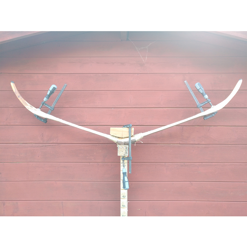

@fatz Oh ja dazu kann ich auch gleich was Fragen. Die Wicklung Muss ja über die Rohhaut und die kommt erst drauf wenn alles fertig getillert ist also ganz am Ende. Das Manau alleine hab ich getillert mit zwei schraubzwingen an den Siyahs. War ziemlich störend aber am leichtesten wieder zu lösen

@Tom Tom Bedeutet das, dass du Komposits Vollkommen ohne Wicklung oder ähnliches Tillerst?
Re: Grifflaminat Manau-RB Delaminierung
entweder so oder halt eine temporaere Wicklung draufmachen. Kann ziemlich nerven, wenn man die beim Tillern staendig drauf und wieder runtermachen muss.
Aber warum machst du die Rohhaut erst am Schluss drauf? Tillerst du ueber den Ruecken?

So. aktueller Stand. Griff ist wieder vollkommen verleimt (ein laminat im griff hatte sich wieder gelößt ich glaub jetzt wurde alles einmal neu geklebt muss wohl an dem zeug liegen mit dem ich entfettet hab)
provisorische Griffwicklung ist auch drann. ohne Leim, einfach wie ne Mittenwicklung.
meinen Griff hab ich schon grob wie nen Pistolengriff heraus gearbeitet, was aber dafür sorgt dass er keine ordentliche auflagefläche mehr auf dem Tillerstock hat, nichtmal mehr festzwingen geht.
Irgendwelche Ideen zur fixierung dass ich ihn Tillern kann?

Du könntest Dir eine Mulde in ein Stück Kantholz einarbeiten, in die sich der Griff einschmiegt. Dann solltest Du das Ganze festzwingen können.
Allerdings halte ich Dein Design für zu extrem, als dass das ohne Verzahnung aufgeleimte Nussbaumfacing das aushalten könnte. Nicht umsonst hat diese doch eindeutig Richtung Reiterbogen gehende Bogenform normalerweise ein Sehnenbacking und ein Hornfacing...

Danke, habs schon gelößt indem ich die Form des Griffs etwas bearbeitet habe
Der Bogen ist in der Länge und mit sogar etwas stärkeren Reflex im Griff von Snakejo und anderen Nacharmern im Forum gebaut und optimiert worden. Ich bin lediglich ein weiterer Nacharmer
Snake-jo hat nie etwas von einer Verzahnung erwähnt.

So, bin sehr zufrieden.
ersten Tillerverusche wurden gestartet und alles hält mit nicht geklebten provisorischen wicklungen bombenfest
Ich werde jetzt noch meine flämisch gespleißte solange auf den siyahs balancieren (nervig ey) bis ich auf Standhöhe komm. Und jetzt muss ich ne endlossehne machen für danach

kurze Frage weil ich den nächsten inzwischen auch schon vorbereite.
Darf man das manau rösten für die paar extra Pfund? oder wird das dann zu spröde für die kurze biegezone und bricht mir zwischen facing und rohhaut weg?
