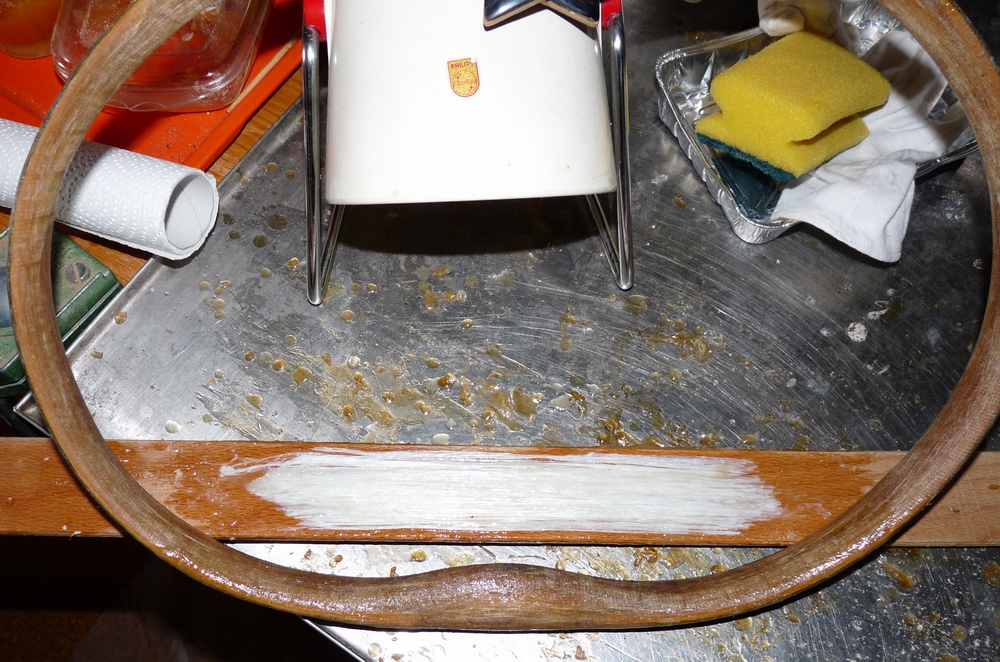

Zwangsjacke oder Korsett. Aktuelles Gewicht 341 g.

Was sehen wir auf Bild "Zwangsjacke?"
Bild " so geht's weiter zeigt einen Roh- Bogen mit koreanischen Siyahs und türkischem Griff? Du hast doch noch auf dem Schirm, dass der zu kleine Winkel am Griff wohl der Grund für mein Koreaner- Desaster war ?

@ Stefan , Zwangsjacke deshalb um mit sanfter Gewalt den Radius so hinzudrückn wie den anderen.Der Türken / Koreaner wird wohl nicht so stark werden ,nur 3,5 mm Horn,4 mm Bambus und eine länge von 1300mm N/N.Ich hoffe das mit einer Sicherheitswicklung im Gefahrenbereich nichts schlimmes passiert.Schwer zu sagen was die Dübelfixirung bringt,jetzt wo keine Spannung mehr ist lasse ich sie weg. @ Markus, der ewige Kampf um gutes Material, ich versuche mal Bambus. Grüße Gerd
