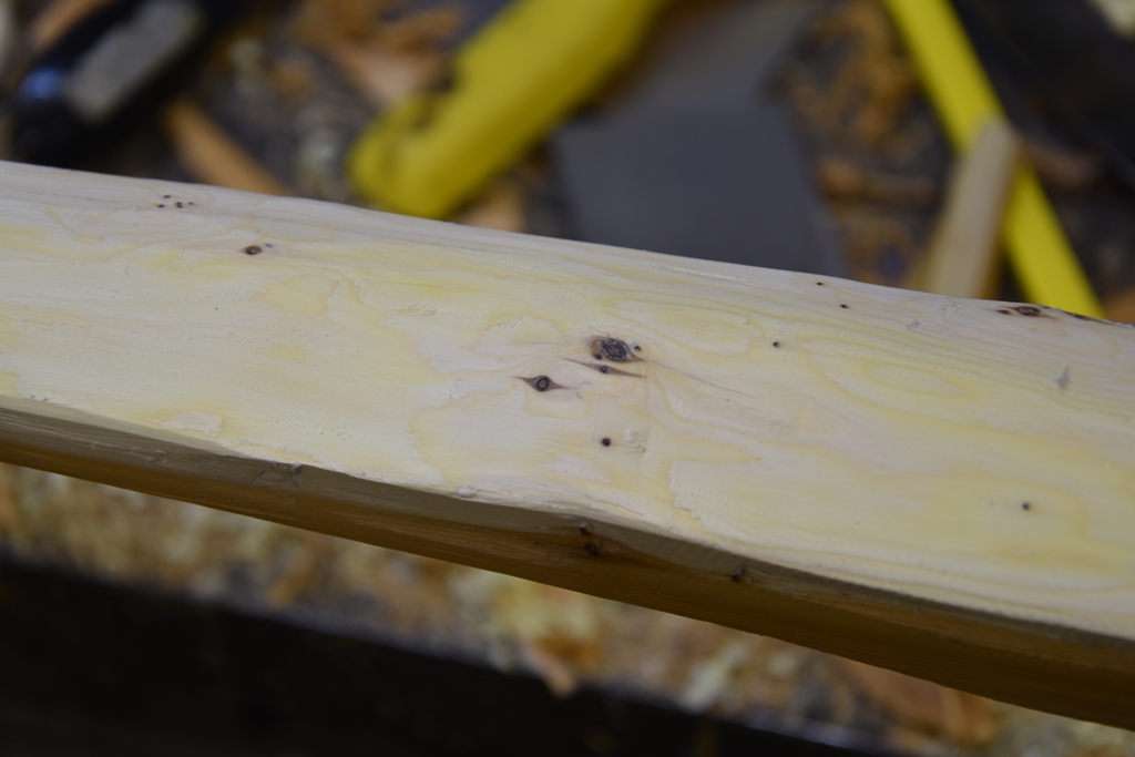

Ein ansprechender Ringcount
Nur den durchgehenden Rückenring kann ich wohl rauchen

Da hast Du aber ein nettes Gemetzel aufm Rücken veranstaltet
- so dünn sind die ja nun nicht, dass man nicht auf einem Ring bleiben könnte.

jo! Da hat meine Fichte mehr Ringcount.

Kärpfchen, so wie der Rücken aussieht, haste da schon von geraucht

...der Splint scheint doch ein nahezu perfektes Verhältnis zum Kern zu haben. Was schneidest Du da denn dran rum? Einfach Boden-tillern und die Rinde platzt ab und legt den Rücken sauber frei!

Die Rinde war eben zum Teil kaputt wegen Rückschäden und ich brauch etwas für mich alten Mann. Etwas nettes leichtes. Da muss ich das Verhältnis ein wenig anpassen. Und eben die Stellen an denen die Rinde weg war da möchte ich schon sicher sein. Sonst ist der Splint zäh wie Sau, das machts auch nicht einfacher.
Aber eben, das Bäumchen wird das sicher problemlos wegstecken.

Servus, packst halt eine Rohhaut drauf zur Sicherheit.

Ich habe an meinem Ringmassaker weitergefahren.
Jetzt sieht man auch die Ringe schön Das Massaker konnte ich etwas beheben aber irgend wann habe ich aufgegeben
Nach langem werkeln an Dellen und Ästen, Kurven und Rissen gelang es doch den widerspenstigen Burschen angehend auf eine Standhöhe zu bringen
Nach langem Hin und Her habe ich mich entschlossen ihn einmal einem Stresstest zu unterziehen. Bevor ich mich an die Fertigstellung mache will ich es wissen.
Hält er oder hält er nicht?
was denkt ihr?

Hoi, wieso soll das nicht halten? Wegen dem Rücken? Das sollte kein Problem sein, meine ich. Die Standhöhe sieht in meinen Augen gut aus.

Natürlich hält er, bis jetzt
Stresstest: @28" Na ein paar Korrekturen braucht es noch Und im Übermut gleich ein paar Pfeile geschossen.
Jetzt schiess ich ihn erst mal ein. Das wird ein Bogen für mich.
Bis jetzt hat er einen schön geraden Sehnenverlauf. Der Bogen ist lang 190 und ein paar zerquetschte cm
Das wird mein EBHC (Reserve) Bogen

Sieht doch klasse aus!
Ist der untere WA wirklich länger? Oder liegt das nur an der Perspektive?

...sieht mir auch so aus, als ob der untere WA länger wäre. Ansonsten hast Du doch die Kurve noch gut gekriegt! Was zieht denn der Prügel?
