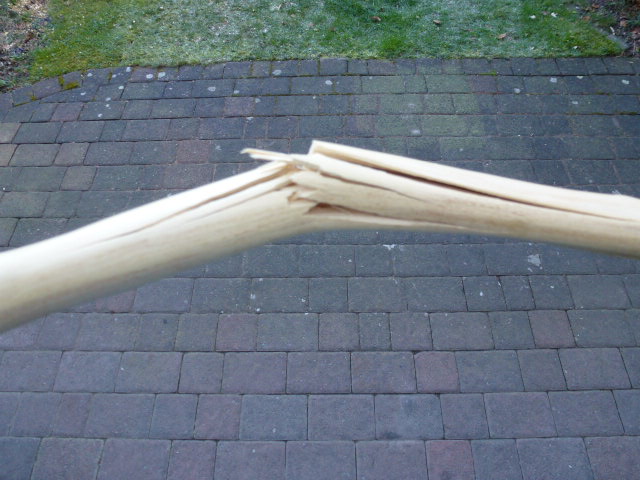

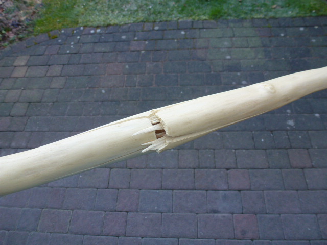

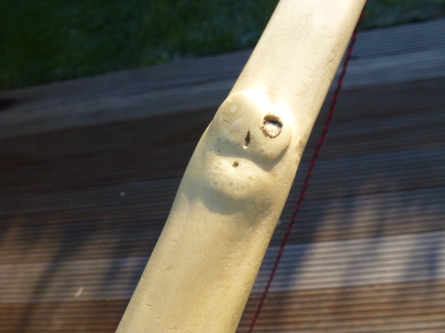

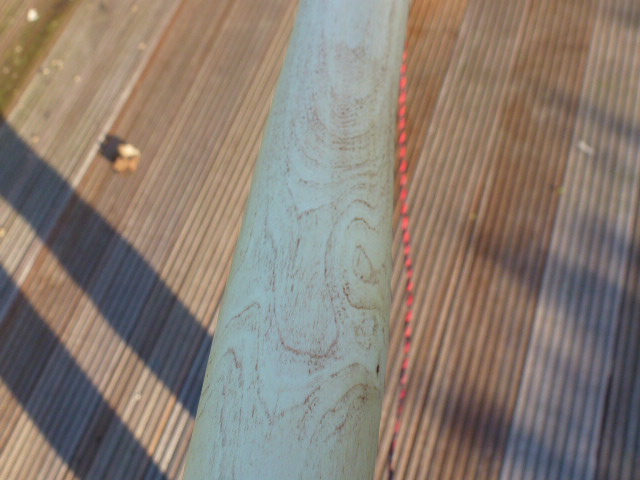

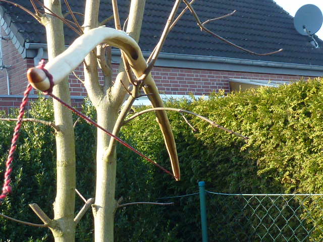

Tach,aus einem dünnen Holler entstand dieser Bogen,bei dem auf der gesamten Länge der Markkanal sichtbar blieb.
NtN 172 cm mit 45#@ 28".Nach ca. 500 Schuß im Vollauszug Bam.Aber seht selbst.

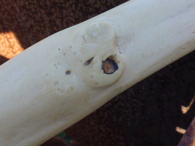

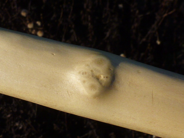

Seltsamerweise nicht an einem der Knubbel gebrochen.
Gruß Buka

Re: Ein weiterer Bruchkandidat
Schad drum! Irgendwie scheint's Holler manchmal ned so mit der Zugfestigkeit zu haben. Der Abriss sieht genauso aus wie bei meiner ueberzogenen Testfichte.

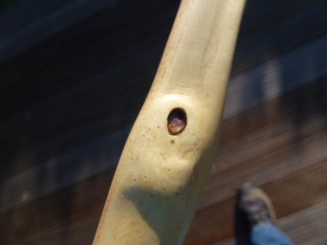

Mir ist nie ein Bogen an einer heiklen Stelle gebrochen. Heikle Stellen werden gut bearbeitet und besonders beachtet. Da sie meist dicker sind biegen sie weniger. Da ist auch meist der Fehler, dass die Stelle davor oder danach die fehlende Biegung kompensieren soll und schwächer gebaut wird. Genau dort bricht dann auch der Bogen.

Holler is ne Diva...tät das Zeugs nicht so gut werfen (wenns denn mal was wird), würd ich es auch nicht mehr anrühren.

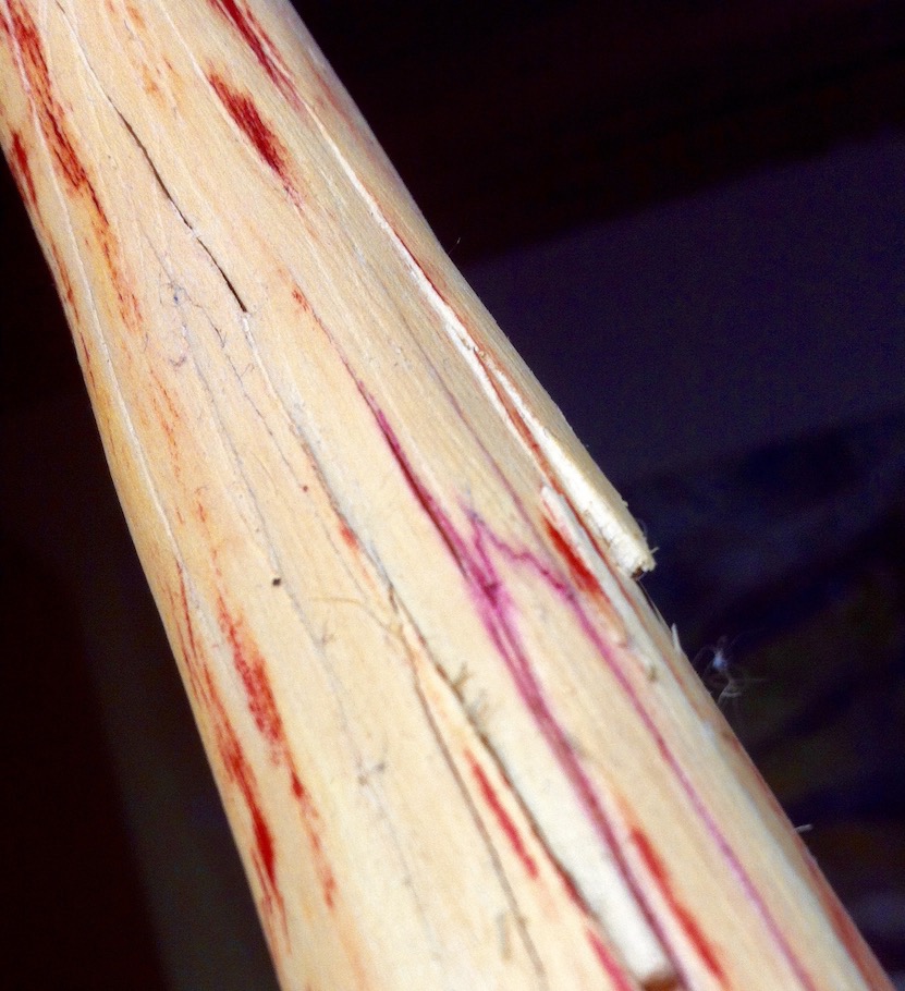

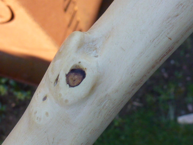

Hm ja, ich hab auch so einen - WAR mein Lieblings-LH-Holler.... Hatte den zunächst leichten Rückenbruch mit ner Sehnenauflage geflickt - hat nicht gehalten. Vielleicht war die Sehnenschicht zu dünn - was weiss ich... Jetzt ist der Bruch jedenfalls letal. -leider.
Die roten Farbeflecken sind nur die Reste vom ursprünglichen Schellack-Finish
. Und es ist wie KK sagt: der Bruch ist hier auch - zwischen den Problemknubbeln - im stark beanspruchten ursprünglich makellosen WA-Abschnitt..

Wie sieht denn der aus?
Hast Du den armen Bogen bis aufs Blut geschunden? eieiei!!!

Nee - ist ein Bogen aus meiner roten Phase ;D - Du hast den sogar selber gesehen bei diesem SDBBT nördlich von Züri - geschifft hats dort aus Kübeln... Deshalb hattest du von meinen Pfeilen auch ziemlich rote Finger....(war ne gaaanz tolle Spezialfarbe: war nur auf den Fingern wasserfest :D )
