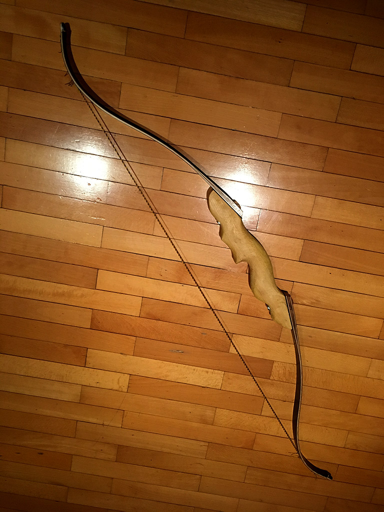

Moin,
ich wollte jetzt letztens die beiden Griffhölzer so schneiden, dass ich sie zusammenkleben kann.
Damit die auch wirklich genau aufeinanderpassen, habe ich sie zusammengeschaubt und hatte vor, sie anschließend zusammen mit der Bandsäge durchzusägen (Der Bogen in der Mitte, auf dem 2. Bild gut zu erkennen).
Mit der Bandsäge war es jedoch unmöglich Rundungen zu sägen, wie man auf dem 2. Bild erkennen kann.
Gibt es eine andere Möglichkeit?
Re: 3-teiliger Glaslaminierter TakeDown-Recurvebogen (Bau)
Dann brauchst du auf der Bandsäge ein dünneres Band.
Seine Frage bezog sich darauf, dass er auf der Bandsäge die angezeichnete Kurve nicht geshnitten bekommt.
Dazu hat das jetzt eher nix beigetragen.
@Landkind
Ein Dünnes Band muss auch durch deinn Stapel schneiden können.
Ein gutes scharfes 6mm Carbonstahl mit 4-6 ZpZ muss das können.
Wenn nicht ist das Band stumpf oder die Bandsäge Müll.
@Landkind
Er hat 2 Stücke, die zueinander passen sollen.
Da ist die Variante mit übereinander legen und zusammen sägen schon sehr sinnvoll wenn man da keine Übung drin hat.
Den äußeren Bogen könnte man sicher mit einem Teller schleifen.
Wie du allerdings einen Innenradius damit schleifen willst möchte ich zu gerne mal sehen.
Das ist ein Schulprojekt und er wird dafür ganz sicher keine Maschinen kaufen wollen/können/dürfen.
Also mit einer guten Bandsäge und einem dünnen (wie Grombard schon sagte) Sägeblatt müsste das gehen...
Kleiner Tipp: Wenn du das schwere starke Holz ganz langsam sägst müsstest du es auch sauber und ordentlich
hinbekommen.
Und beim Kauf des Sägeblattes nicht das günstige nehmen...habe schon mit einem Mittelstück aus Bubinga ein
ganz neues günstiges Sägeblatt stumpf gekriegt...
Also ruhig was investieren...lohnt sich bei Werkzeug immer
Ich meint schon das Richtige... aber dünnes Band und schmales (nicht so breites) Band sind zwei unterschiedliche Dinge.
Dünn bezeichnet i.d.R. die Stärke des Bandes selbst.
Schmal bezeichnet i.d.R. die "Breite" des Bandes. Je schmaler, umso kleinere Radien kann man damit sägen. Häufig gibt es bei den Hersteller darüber Tabellen.
https://bandsaegenprofis.de/?p=products ... febr.-2018
Die Bänder sind wirklich gut und auch haltbar. Damit kannst du extreme Radien sägen.
