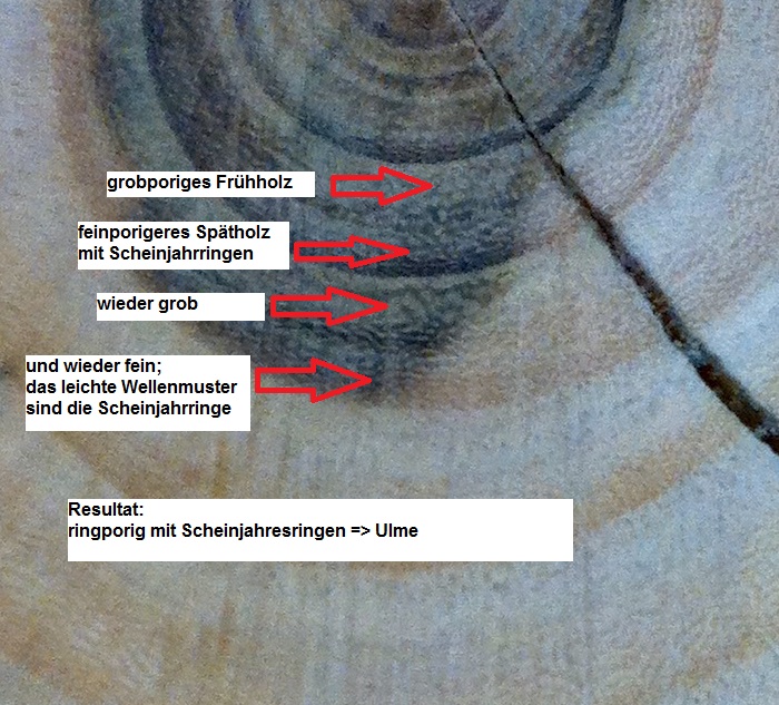

Und noch was für die Bildung der Allgemeinheit der Bogenbauer:
gute Makrofotos sind nötig

Oi Nocona - das sollte eigentlich ins Wiki.

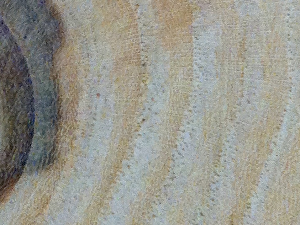

Heute ist das Ulmenscheibchen trocken und da seh sogar ich Maulwurf die ringporige Struktur von diesem Holz.
Der dunkle Kern sieht schon ziemlich krank aus...

Robinie weist auch diese "Monatsringe" auf, ist aber als solches schon von ner Ulme zu unterscheiden :D
In China essen sie Hunde.
Beiträge: 22707
Hat Dank erhalten: 201 Mal
Re: Welcher Baum isses? - Bogenholz??
Jaein... Robinie hat zwar auch eine erkennbare STRUKTUR, die ist aber eher gestreut verteilt und bildet keine "Ringe" ... (jedenfalls was ich an Robinie bisher gesehen habe!).
Ansonsten ist Robinie aber auch eigentlich immer gut durch die sehr charakteristische Borke abzugrenzen.

Nope! Monatsringe gibt es nicht, auch bei der Ulme nicht. Wie soll das auch passieren: da macht der Baum am 1. jeden Monats einen Ring oder was? Die offizielle Beschreibung bei Rüster lautet:
Spätholzporen in welligen, dem freien Auge deutlich sichtbaren Tangentialbändern. Der Tangentialschnitt mit hübscher Fladerzeichnung. Quelle: E. SCHMIDT (1941): Mikrophotographischer Atlas der mitteleuropäischen Hölzer.
In einigen Büchern steht auch bei Rüster: Zwischenfladerung.

Snake-Jo hat geschrieben:Nope! Monatsringe gibt es nicht, auch bei der Ulme nicht.
Na klar, biologisch ist das richtig, der Begriff ist ja auch "scherzhaft"!
Da "Monat" eine Untereinteilung von "Jahr" ist, werden die ringartigen Strukturen INNERHALB eines JAHRESringes halt scherzhaft "MONATSringe" genannt.

Bau die Ulme eher flach das Verhältniss von Früh zu Spätholz könnte besser sein. Aber auch schlechter ;)
Lg Tom Tom
Zoffti
Beiträge: 926
Beitrag von Zoffti »
Tom Tom hat geschrieben:@Zoffti
Lg Tom Tom
Hab ich auch realisiert als ich das Makro von dieser Superulme weiter oben gesehen habe--- Habe 5 "Staves" von dieser hingesunkenen langen Lulatsch-Ulme heimgeschleppt und fang mal irgendwann an den beiden dünneren einen flachen Bauch zu verpassen :) .
