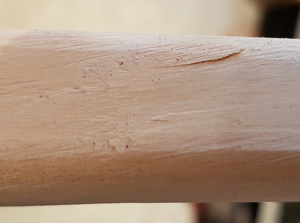

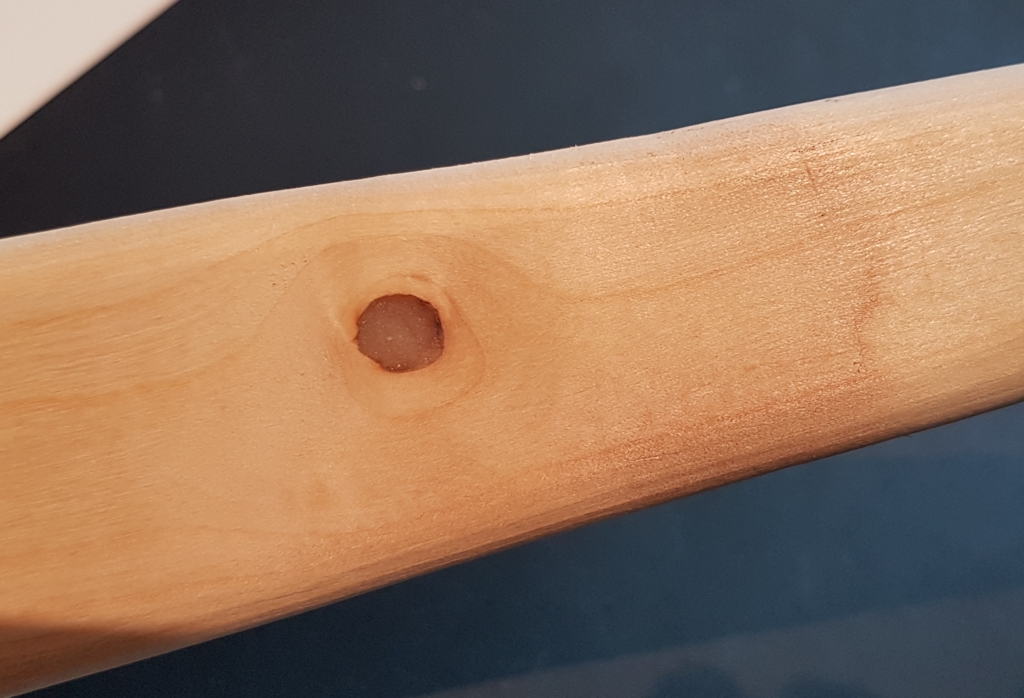

Hier eine Totaststelle, ca. 7 mm tief, aber unbedeutend. Die blauen Dinger sind Kühlpacks, die ich benutzt habe um die Verklebung des Horninlays nicht zu warm werden zu lassen (natürlich mit Alu-Folie abgedeckt)
Loch und Kühlmittel
Loch aufgefüllt

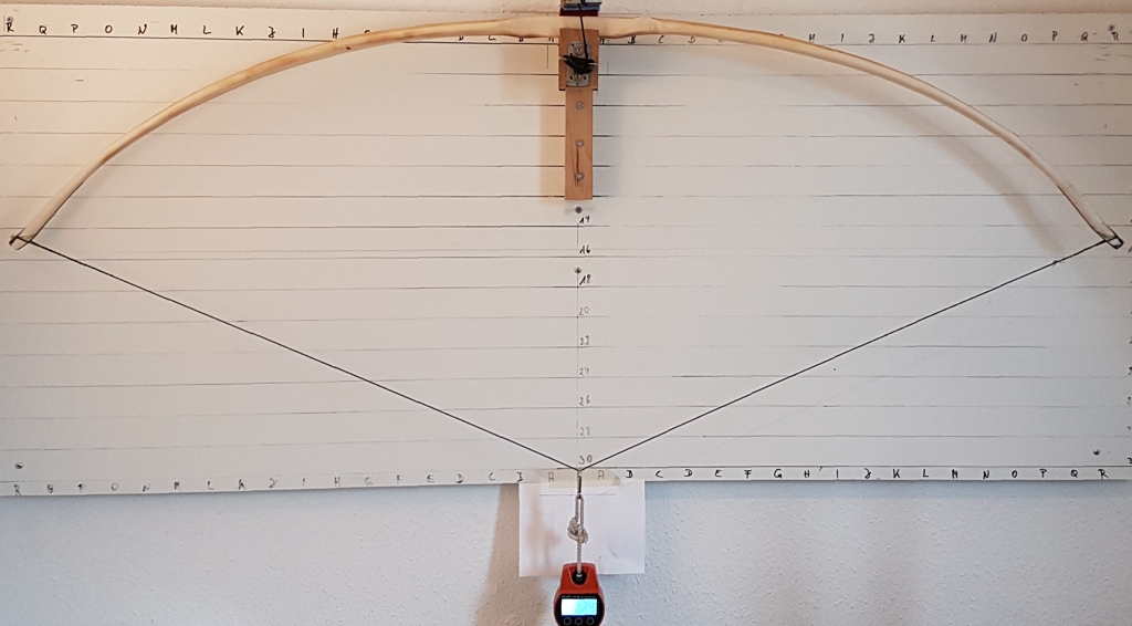

Und hier noch der letzte Tiller vor den Nacharbeiten
Tiller bei 30" vor den letzten Nacharbeiten - und wer jetzt wissen will wie stark der Bogen ist, schaue bitte auf die Waage :-)
